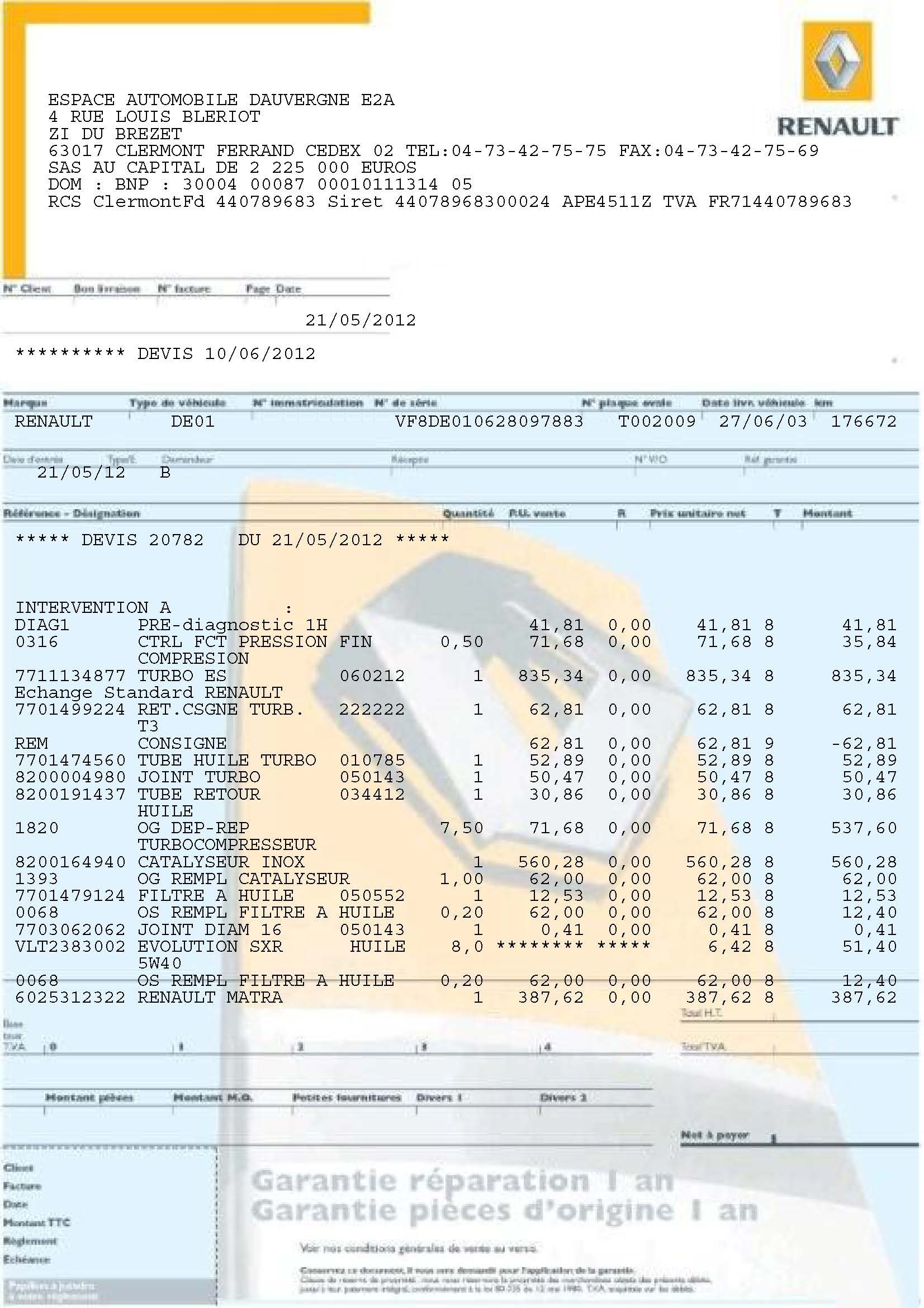

Pour en revenir à mon vaisseau et sans vouloir faire de nombrilisme
je suis en relation avec la concession Renault de Clermont (Espace Automobile d'Auvergne), dont je salue le chef d'atelier pour son professionnalisme (pourvue que ça dure !!!). Mon vaisseau a été diagnostiqué lundi dernier et résultat des courses :
un Pré-diagnostic
un turbo
une tubulure de turbo
un catalyseur
un échangeur air/air
une vidange
et un devis de 3432,95 €
après avoir fait remarqué que le turbo avait déjà été changé 2 ans plus tôt avec 36 000Kms effectué depuis, le chef d'atelier m'a proposé de faire la démarche de prise en charge Renault qui sera transmise demain après la prise de photo du Turbo démonté...suite dans les jours prochains.
Je vous tiens au courant des démarches.

Re: Turbo siffleur
Aïe !AVT28-Steppe a écrit :Mulanee,
Sage décision que de faire ta vidange à 15 000Kms, j'en ferai autant ...quand mon vaisseau sera à nouveau en état de rouler.
Pour en revenir à mon vaisseau et sans vouloir faire de nombrilismeje suis en relation avec la concession Renault de Clermont (Espace Automobile d'Auvergne), dont je salue le chef d'atelier pour son professionnalisme (pourvue que ça dure !!!). Mon vaisseau a été diagnostiqué lundi dernier et résultat des courses :
un Pré-diagnostic
un turbo
un catalyseur
une vidange
et un devis de 3432,95 €après avoir fait remarqué que le turbo avait déjà été changé 2 ans plus tôt avec 36 000Kms effectué depuis, le chef d'atelier m'a proposé de faire la démarche de prise en charge Renault qui sera transmise demain après la prise de photo du Turbo démonté...suite dans les jours prochains.
Il y va pas de main morte quand même... Si je ne me trompe pas, le prix des pièces, c'est environ 1000€ pour le turbo ; 800€ pour le cata ; 250€ pour l'échangeur... La tubulure, j'imagine tube admission et retour, alors environ 150€ tout compris ; la vidange : maxi 80€... Ca fait 2300€ environ, plus la MO... Il n'y en a pas pour 20h de MO selon moi... Je pense que c'est un poil cher...
Maintenant, si tu l'avais fait toi même, tu aurais pu en avoir pour : 260€ le CHRA pour le turbo ; 100€ pour le cata (il y en a un sur le bon coin d'occasion ; ou alors tu l'aurais fait vider par Brio... Ou alors environ 650€ pour un cata inox...)...
Pour ma part, je trouvais que mon turbo sifflait plus fort qu'avant. on a changé le CHRA, mais en fait le mien était nickel...

Re: Turbo siffleur
Duc.l,
Je vois que nous avons un expert du Turbo Siffleur
...il est vrai que si j'avais pu pousser le vaisseau jusqu'à mon domicile, j'aurai certainement effectué les travaux moi même malgré la complexité. Quoi qu'il en soit la concession renault attaque la réparation lundi 11/06, ils ne pouvaient pas avant trop de travail...signe que peut-être le losange souffre de problèmes de fiabilité ?
De plus, je suis dégouté, Renault ne prend rien en charge sur la casse du turbo...je pense lancer une procédure juridique
. Ce n'est pas normal que le turbo qui a 2 ans et quelques jours pour 35 000Kms en plus changé par renault soit H.S.
Vivement le 13 juin que je sois à Clermont-Ferrand pour reprendre possession de mon vaisseau...il me manque
A la semaine prochaine pour une synthèse ...
En pièce jointe le devis pour confirmer l'estimation de Duc.l et une photo du vaisseau
