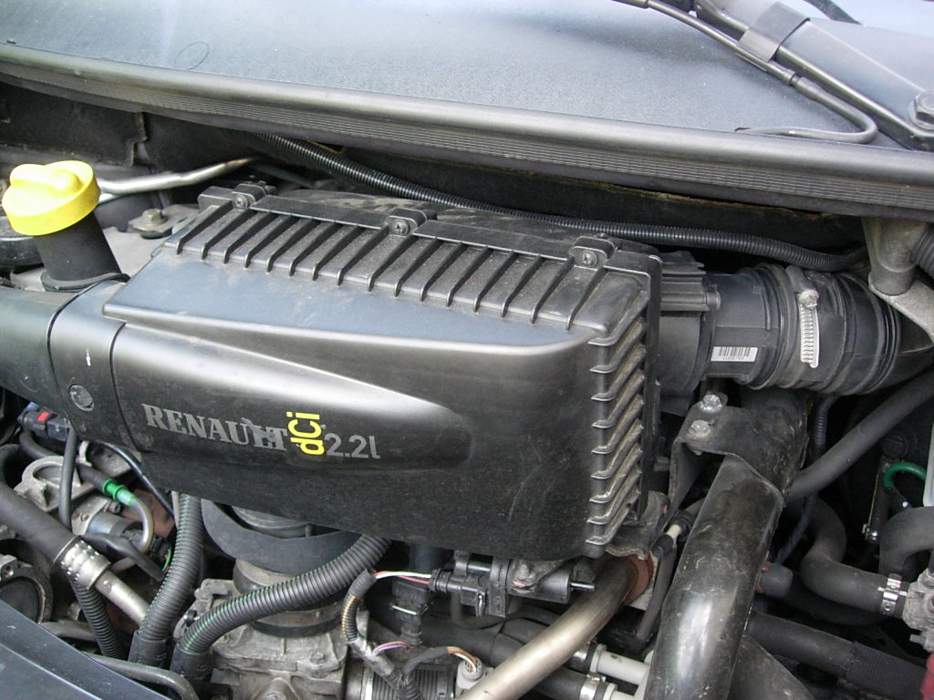

Pour l'accessibilité , c'est nickel ...
Y a juste a deposer la boite a air ...

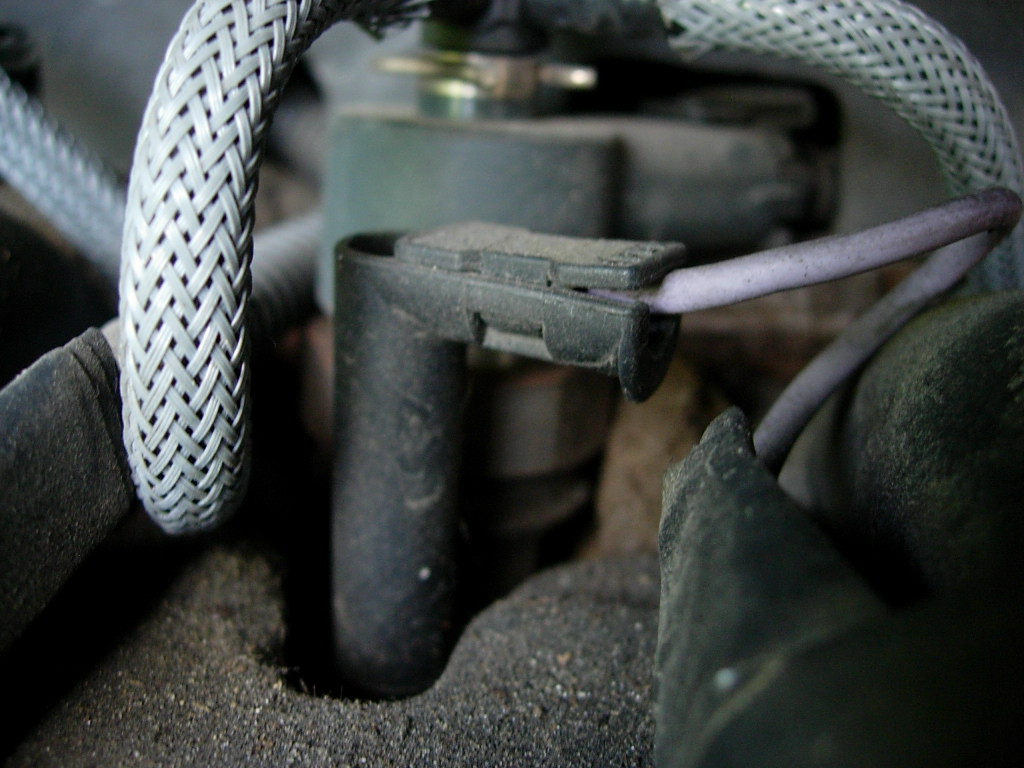

rien de compliquer .
Outillage : une douille longue de 10 , un cliquet , une petite rallonge
_retirer la boite a air
_tirer fort sur la cosse
_desserer les bougies
_remettre les nouvelles bougies
_rebrancher la cosse
_remonter la boite a air
_demarrer et hop , terminer !!

Attention, les puits des bougies de préchauffage peuvent contenir des particules qui risquent, lors de la dépose des bougies, de rentrer dans les cylindres.. je préconise un bon coup d'air comprimé préalablement à la dépose et remplacement en plus des indications d'alfacool.
