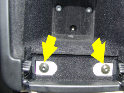

Photo.1:
Soulever le cache vis par l'encoche au fond de la boite de l'accoudoir
(avec ex: tournevis plat long et fin)
Dévisser les 4 vis "Torx" de 20

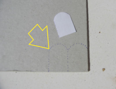

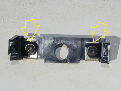

Photo.2 et .2bis:
Après avoir soulever le cache vis de la charnière (encoche), apparait la partie "fusible" de l'accoudoir
Retirer la charnière cassée
Photo.3
Avec une bande de papier faire l'empreinte de la partie "fusible" de la charnière

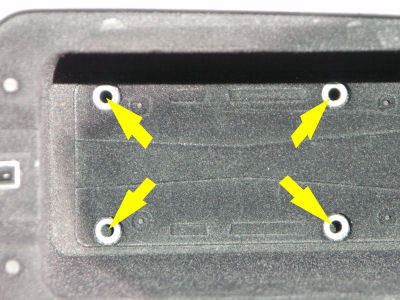

Photo.4 et 4bis
Reproduire la forme sur un carton de 1,5mm d'épaisseur maxi
Centrer et percer pour le passage des vis

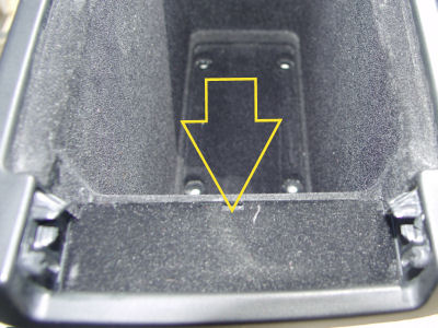

Photo.5
Revisser la charnière, avec le sandwich: le morceau cassés avec le carton par dessus

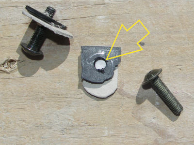

Photo.6
Remettre le cache vis
Revisser l'accoudoir sur le vaisseau
Remettre le cache vis au fond de la boite
Clipser la partie haute de l'accoudoir sur la charnière
Voilà les petits lutins peuvent s'en donner à cœur joie, l'intérêt du carton c'est que s’ils remettent ça c'est le carton qui cédera...
enfin j'espère... :wink:
