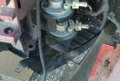

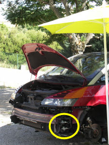

Les avertisseurs sonores se trouvent à l'avant gauche de la voiture sous le pare choc tu y accèdes en déposant la petite partie en plastique celles avec les ouïes d’aérations.
Voila moi aussi, j'ai installé un avertisseur à compresseur type 21 turbo ou r25 et il n'y a pas photo

Salut la compagnie, pour ma part, j'ai fait l'installation d'un avertisseur à air type type 21 turbo comme je le fait sur toute mes voitures et j'en suis très satisfait.
Même avec la version privilège, je trouvais que l'origine n'avait pas un son à mon gout, je comprends donc certains qui cherchent quelque chose d'un peu plus exclusif et bruyant.
Si ça vous intéresse, on trouve à moindre cout ce genre de matériel sur les r 21 turbo les r25 haut de gamme type txi et v6 et sans doute sur d'autres Renault qui finissent leur vie dans des casses.
Voila j'spere avoir pu renseigner certains qui désirent améliorer leur avertisseur à moindre cout.
Bonne route et à bientôt

Ayant tombé le pare-choc pour vérifier mes ballast, j'ai jeté un oeil sur les klaxon sur mon v6 : j'en ai bien 2, mais l'aigu est HS ! (essai en inversant les fils, il reste muet)...
Du coup, comme je trouvais que le klaxon de mon dCi était pour le coup ridicule (genre twingo), je me suis glissé dessous en accédant par la petite trappe avec les aérations sous l'aile derrière le pare-chocs, et même test d'inversion des fils... Verdict : le klaxon grave est HS !!!
Alors j'ai monté les deux qui étaient OK dans le dCi, et j'ai testé le son => un joli bi-ton qui, je le confirme, n'a rien de ridicule !!!
Bon, ben reste plus qu'à acheter un klaxon grave et un aigu et à les poser sur le V6 avant de remonter le pare-chocs tant qu'à faire...
