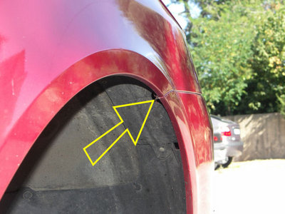

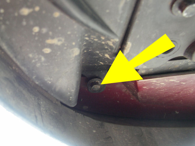

Localisation du boulon se trouvant dans les passages de roue.
Pour cette dépose voici le matériel nécessaire:
-Clés de 10 (pipe et plate)
-Tournevis Torx 30
-Tournevis Torx 20

Dépose du pare-choc avant

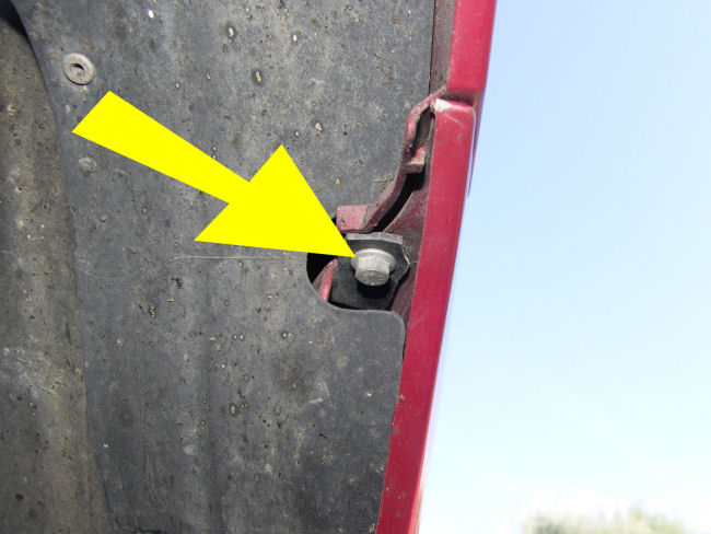

Déboulonner dans les deux passages de roue.

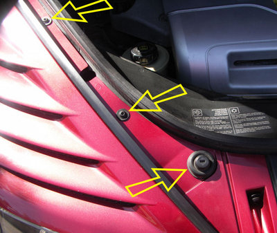

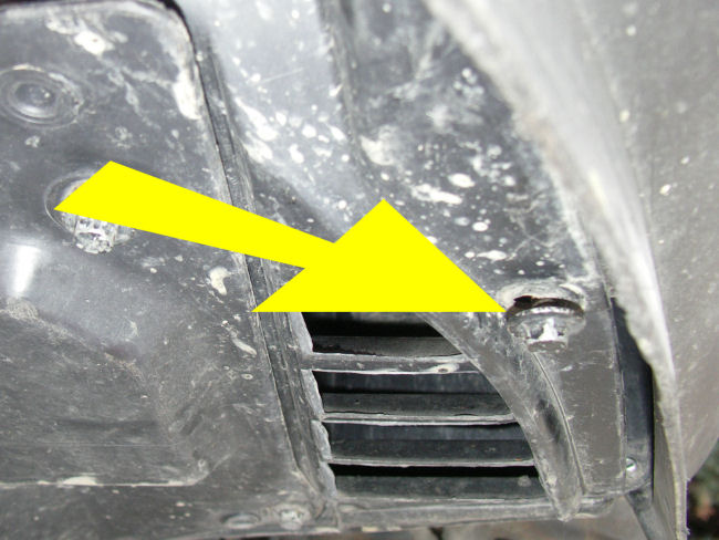

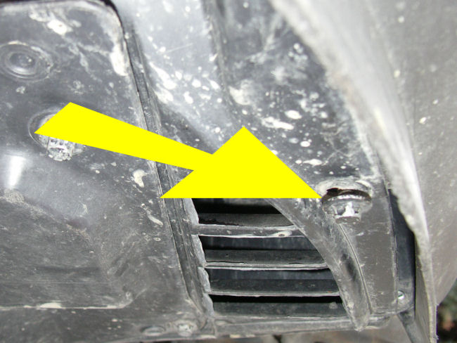

Déboulonnage des aérateurs bas moteur, sous l’avant aux deux coins du pare-choc.
GAZZZZZ...

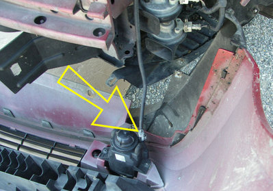

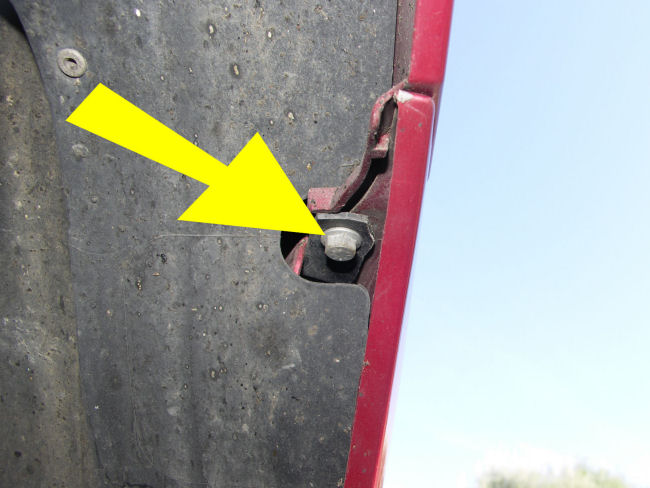

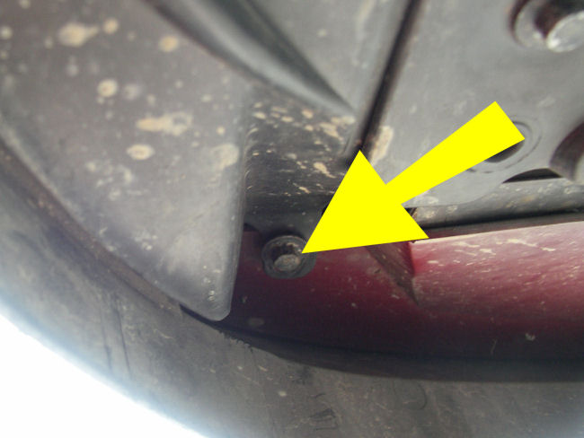

Deuxième boulon du pare-choc et des aérateurs bas moteur.
GAZZZZZ...

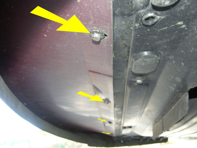

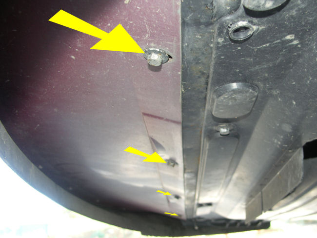

Déboulonner le pare-choc sous la voiture.
GAZZZZZ...

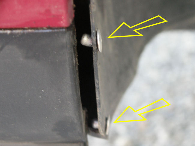

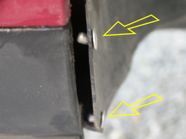

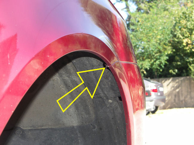

Désolidariser les passages de roue à la jupe du pare-choc (têtes de rivets).
GAZZZZZ...

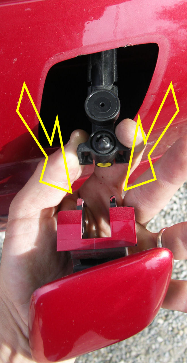

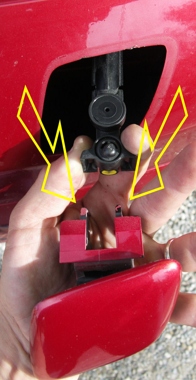

Déclipser les enjoliveurs des lave-phares.
GAZZZZZ...

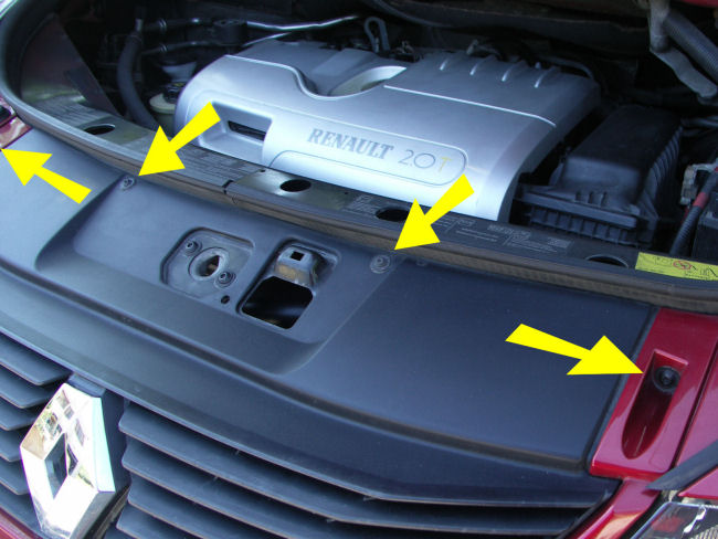

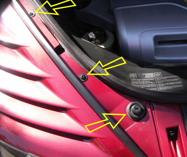

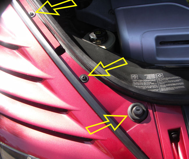

Dévisser grassement les butées de capot et les deux premières vis des grilles d’aération.
GAZZZZZ...

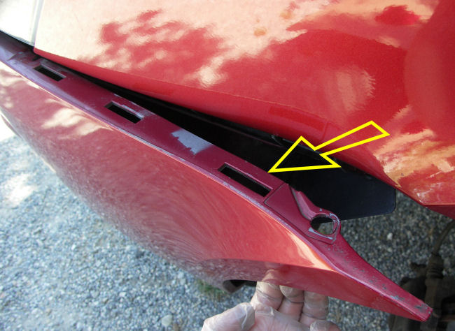

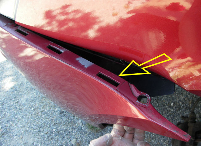

Déclipser le pourtour du pare-choc.

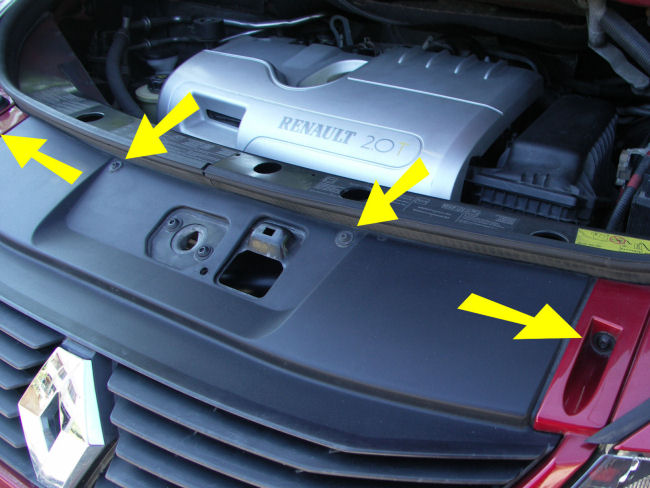

Retirer les vis sur le dessus de la calandre et du pare-choc.

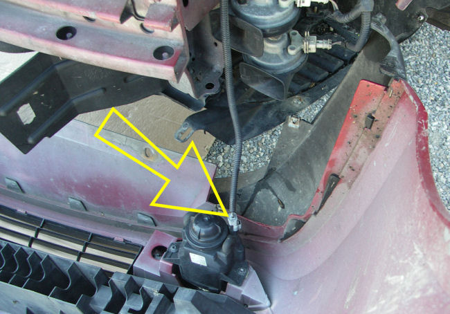

Maintenez-vous face au pare-choc, prenez-le par les sorties lave-phares puis tirez vers vous, après l’avoir dégagé des grilles d’aération du dessus.
Le laisser descendre jusqu’à vos pieds puis déconnecter les antibrouillards.
Enjoy !!
