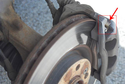

qqun aurait une photo de ces ''pattes'' ? parcequ a force, vous m intriguez

Re: Changer ses disques et plaquettes AV (Facile)
Voici les plaques, enfin des cales qui peuvent s'enlever.
D'ailleurs si on les enleve, ca rentre nickel car elles font l'epaisseur de trop de Ferodo.
Donc dans le doute j'ai limé les bords des plaquettes (pas la partie en contact avec le disque !) pour garder ces plaques en place sur les etriers.
A noter que j'avais du forcer pour les mettre avant de me décider à limer et j'avais des couinements, que je n'ai plus maintenant qu'elles rentrent sans forcer après limage.
ha je vois,
sur mon Q7 et l A2, quand j ai changé les plaquettes (et disques d ailleur),
j ai avant de remettre les plaquettes neuves, passé un ''bon coup'' de brosse métallique sur les etriers ...
je sais pas si ca aurait amélioré dans ce cas précis, mais peut etre une voie ...
Nan, il y avait 2 à 3 mm durs de trop avec ces cales.
Brio semble avoir indiqué que j'aurai pu enlever ces cales et je confirme que sans, les plaquettes rentrent parfaitement avec une marge très faible mais suffisante.
