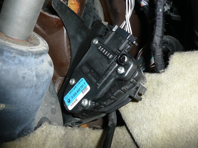

[quote="Fanch77"]J'opterai plutôt vers un problème au niveau du potentiomètre d'accélérateur (connectique, pistes encrassées...)
Mais ou se trouve donc le potentiomètre d'accélérateur? Je n’ai pas trouvé son emplacement.
Au niveau de la pédale d’accélérateur, on voit le boitier du régulateur de vitesse:

C'est la même chose!TOUGUY a écrit :Mais ou se trouve donc le potentiomètre d'accélérateur? Je n’ai pas trouvé son emplacement.

OK, je ne doutais un peu mais je n'ai pas osé démonter les 5 vis ,
c'est assez galère à cause de la colonne de direction qui gène le passage du tournevis !
Je tacherais de m'y prendre autrement...

bonjour ..il n'y a pas de boîtier de régulation de vitesse c'est bien le potentiomètre d'accel sur la photo
