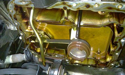

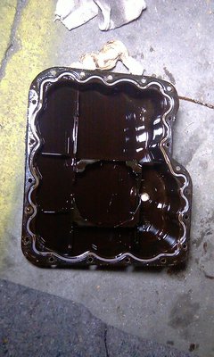

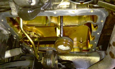

J'ai fait des petites photos, de quoi faire un tuto, et tout est remonté mais j'attends que ça vulcanise pour remettre de l'huile dans le moulin, voici ce que ça donne...

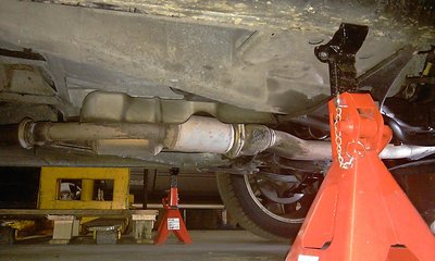

J'en profite pour montrer comment monter une voiture sur chandelles sans utiliser les ancrages de cric.

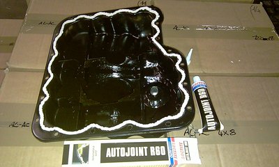

Après le propre : nettoyage du bas carter et du haut carter (au moins sur les les plans de joint) et application du joint sur le bas carter, on voit sur la photo la marque du joint utilisé.
Pas de photo du remontage, mais ce n'est que du vissage (un peu de patience et d'énergie dans les épaules allongé par terre, car il y a 18 vis).

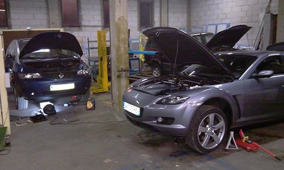

J'en profite pour mettre une petite photo de mon beau garage (pro) car je faisais en même temps la vendange de ma RX8 !!!!

Magnifique ! Beau boulot
Comme ça tu sauras faire pour le mien
Re: Mets de l'huiiile...
oulala ca sent le pb informatique dans cet atelier (private joke inside)
beau boulot en tout cas

J'ai utilisé un dégraissant pour l'outillage du boulot, je ne te mets pas la réf, tu ne trouvera pas, mais le mieux pour être sur de tout enlever est de dégraisser au trichlo ou remplaçant autorisé.
Montage joint frais sinon il ne fera pas joint; il faut qu'il prenne la forme avant de vulcaniser. Et il faut attendre 24h avant de remettre l'huile.
A part tout ça t'avais bon
