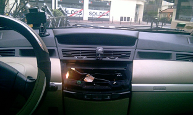

Une photo au passage .
mac-avant
Messages : 636
Re: avantime V6 flexfuel
Message par mac-avant »
Pour ce qui est de l'intégration de l’écran ; j'ai démonté l’écran d'un pare soleil vidéo, démonté entièrement la casquette,
découpé la casquette noire en biais en gardant la partie supérieure puis j'ai lissé les bords avec du mastic noir en pistolet acheté au rayon silicone
J'ai découpé le coffre beige dans l'arrondi de 2 cm, camouflage de la découpe avec les baguettes de porte en noir en U,
le tuner sous le siège arrière , l'alimentation de la prise accessoire, antennes vitre arrière.
Pour le câble d'écran de 10" il passe par le trou prévu à droite dans le coffre
je l'ai fait un peu trop vite les finitions sont à revoir mais j'en suis bien content

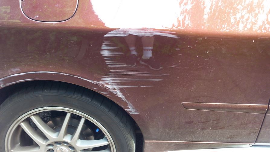

J'ai vendu le steppe BVA en juillet et viens de racheté mon ancienne vendu il y a deux ans, elle n'a parcouru que 3000 km. Il y a une rayure sur le flan droit mais sinon tout y est
