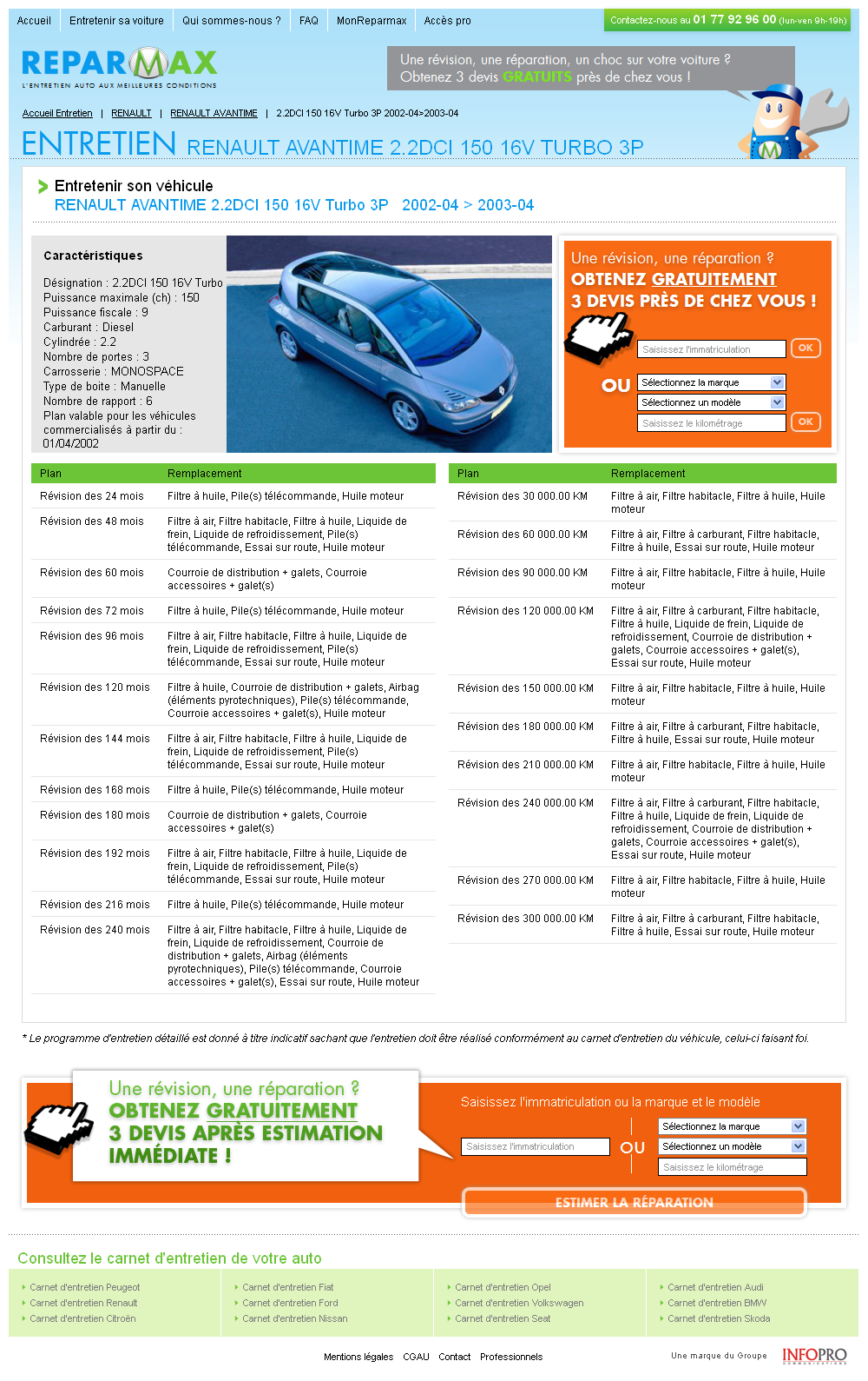

Trouvé sur le web, une page bien pratique pour ne pas oublier les échéances préconisées pour l'entretien de nos vaisseaux :
http://www.reparmax.com/entretenir-voit ... ntime--250
:D
& Carnet d'entretien RENAULT AVANTIME 2.2DCI 150 16V Turbo
& Carnet d'entretien RENAULT AVANTIME 3.0i 210 V6 24V
