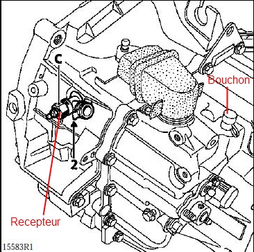

bon verification du recepteur et de l'emeteur d'embrayage,apres avoir demonté la boite a air (acces plus facile)pas de fuite,ni sur la durite.ni meme sur l'emetteur,et en actionnant la pedale d'embrayage a la main pas de probleme de course elle action bien l'emetteur.
verification des commande de passage de vitesse il sont bien en place et moteur a l'arret,les vitesse passe bien.
sur le dessus de la boite de vitesse se trouve un bouchon plastique,a partir de la j'ai mis un cable rigide pour verifier le niveau,et je n'ai pas d'huile en ressortant le cable.
Re: besoin d'aide passage vitesse sur PK6
heu le ''bouchon'' ?
je suis pas sur que ce soit par là que ca se mesure, sur la bva, y a ce bouchon mais aussi une jauge, tu as bien tout regardé ?

j'ai eu l'info,c'est un bouchon de degazage.

koukiz a écrit :j'ai eu l'info,c'est un bouchon de degazage.
c est bien ce qu il me semblait.
brio : sur ces boites ? le niveau se fait en ''trop plein'' non ?

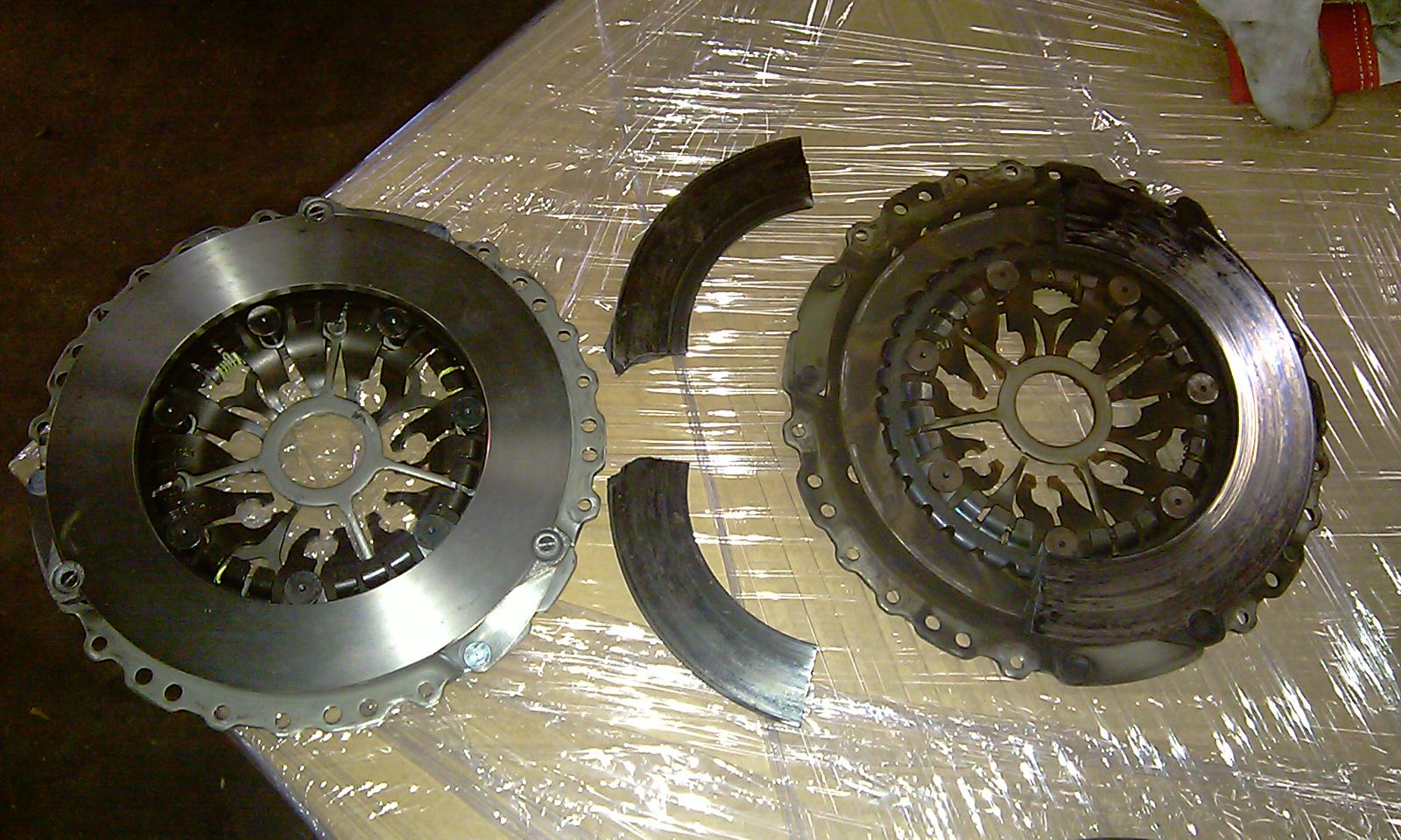

Embrayage démonté, et bien pas de problème de récepteur ni d'émetteur mais le mécanisme est en trois morceau au lieu d'un !!! :shock:
Photos à l'appui :
Le neuf avec le vieux !!!!

Remontage prévu demain matin à l'aube !!!!

Ayé, opération réussi, tout marche bien !!!!
Essai routier demain pour confirmer...

Essai routier concluant !!! Tout marche à merveille, qu'est ce que c'est silencieux un AVT avec catas, pre-catas, intermédaire et silencieux d'origine !!!! Et avec le TdB bleu et les écalirages à LED de l'habitacle (avec pieds des passagers) !!!! Trop la classe, je le kiffe ton vaisseau Koukiz !!!!
Et un embrayage neuf à 161000km !!!!
