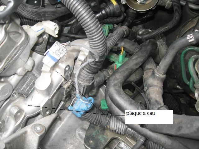

Bon j'ai essayé de réparer le calorstat aujourd'hui mais j'ai été confronté à plusieurs problémes:
Comment vidanger le liquide sans en mettre partout ?
Comment démonter la plaque à eau ?
Si quelqu'un l'a déjà fait je suis preneur de conseil car j'ai pas réussi à démonter la plaque à eau mais j'avais laissé les durites dessu et pas vidangé le circuit.

J'en ai mis partout également...porteavion a écrit :Bonjour,
Qu'entends-tu par plaque à eau?porteavion a écrit :Comment démonter la plaque à eau ?
porteavion a écrit :Si quelqu'un l'a déjà fait je suis preneur de conseil car j'ai pas réussi à démonter la plaque à eau mais j'avais laissé les durites dessu et pas vidangé le circuit.

Ci joint une photo de la plaque a eau :
S'est la plaque fixé sur le coté de la culasse qui dirige l'eau de refroidissement coté radiateur et aerotherme et qui suporte le carlostat

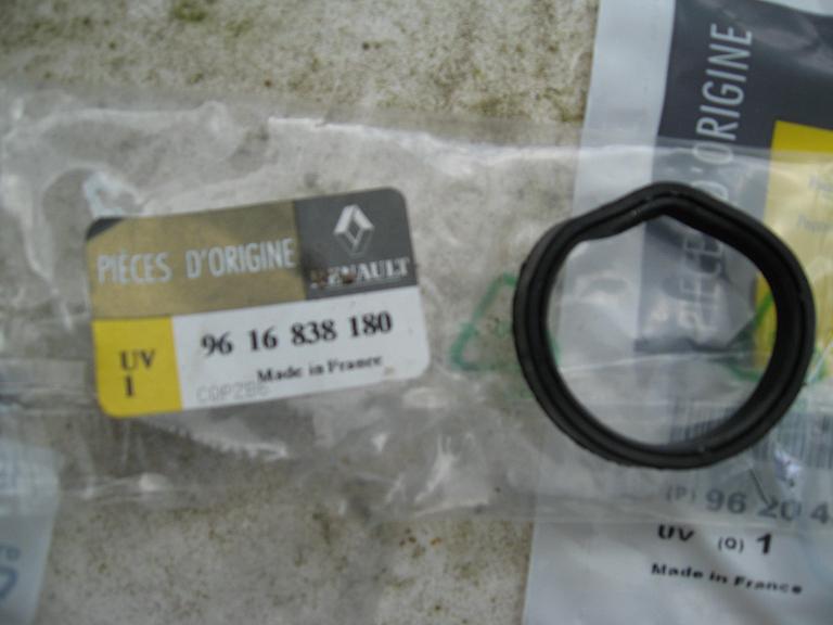

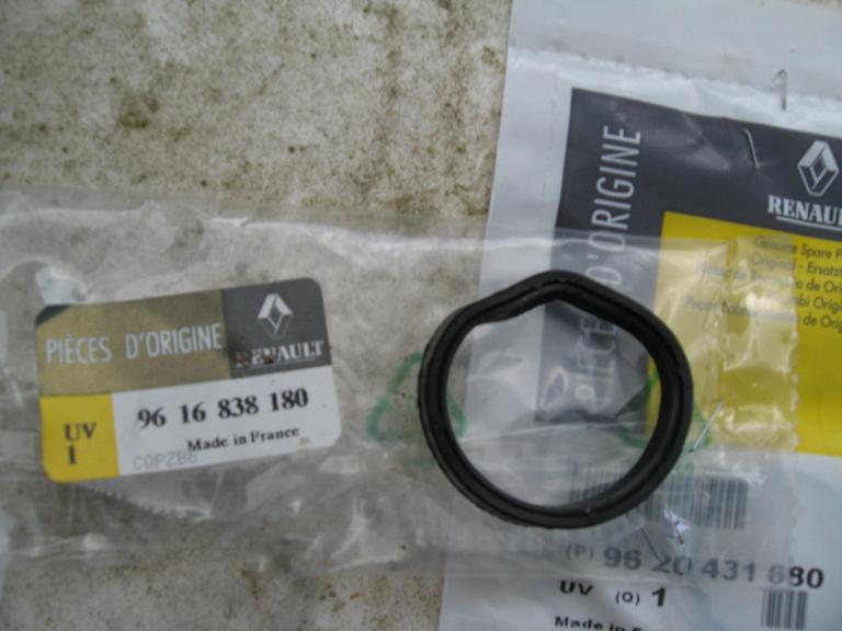

Allez des nouvelles:
Ma voiture chauffe normalement ......
J'ai enfin reussi à changer le carlostat de ma titine preferé .
Merci les gars pour les infos .
J'ai acheté des joints chez renault mais se n'était pas tous les bon: Heureusement j'ai pu récupérer le joint d'origine
allé je vous prépare un tuto

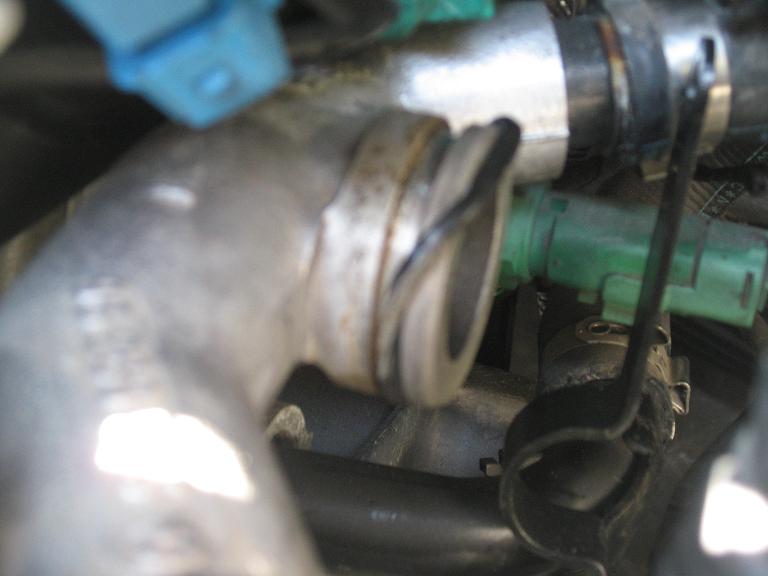

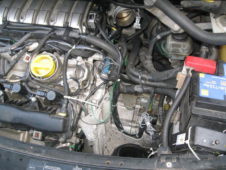

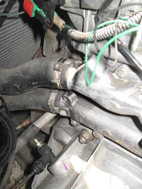

chose promise chose due ...
Le tuto pour le remplacement du carlostat sur un V6 BVM La suite .......

la suite !
J’espère que ça peut vous être utile ...... et que s'est clair ....
N'oublier pas qu'il faut les joints que l'on se procure chez Renault et du liquide de refroidissement ....
bye bye
Y'a plus qu'a tout remonter dans le sens inverse et à refaire le niveau d'eau selon la méthode: je remplis et je remet qu'en il en manque même si sa déborde !!!!!J’espère que ça peut vous être utile ...... et que s'est clair ....
