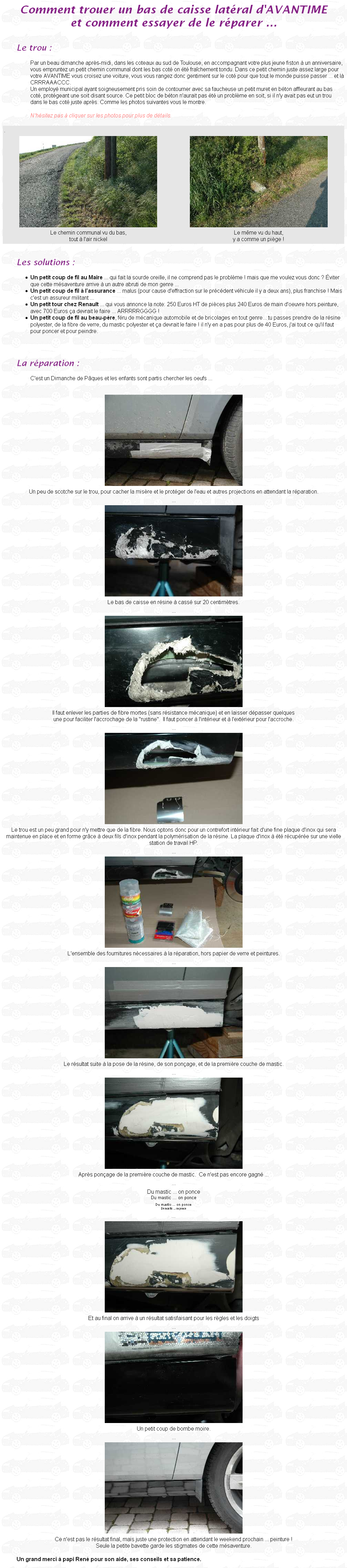

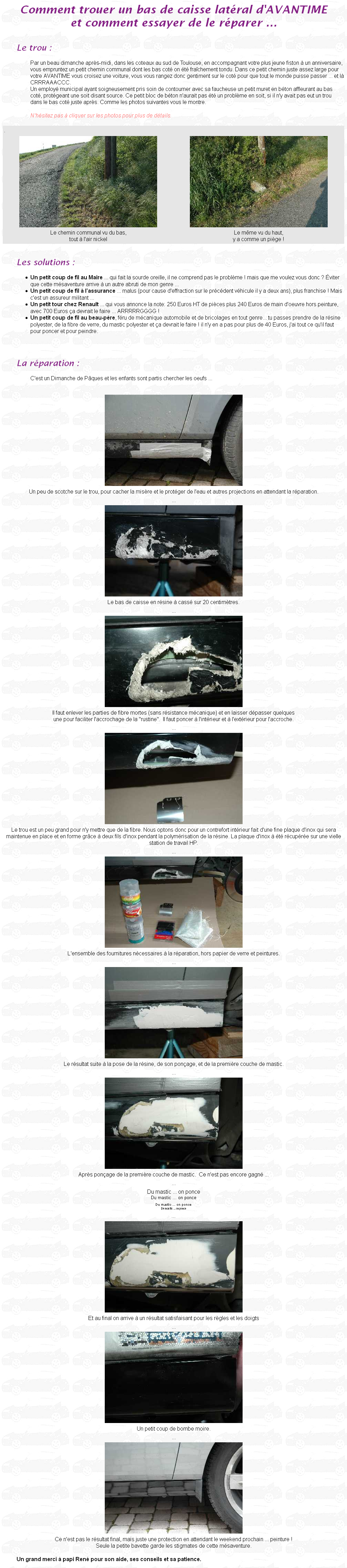

Bonjour à tous, Inaugurons le sujet carrosserie...
Voila un petit tuto pour réparer un bas de caisse.
Il n'est pas de moi mais merci à son auteur (j'ai eu la même mésaventure)
A pu d'Avantime ....
Ca m'est arrivé sur un bas de caisse de supercinq GT turbo, la procédure a été la même, c'est bien pour ça la fibre, parce qu'en tole, c'est plus dur...
Joli document, en tout cas

Merci pour ce tuto ,il va m’être utile.

Merci pour ce tuto...j'en ai besoin aussi : même mésaventure !
Quelqu'un sait-il comment démonter ce fameux bas de caisse ? j'aimerais le réparer mais...démonté !
Est-ce possible ? Facile ou pas ?
MERCI :)

Tu peux regarder aussi ce topic, j'ai fait effectuer la réparation chez Renault.
viewtopic.php?f=10&t=89
