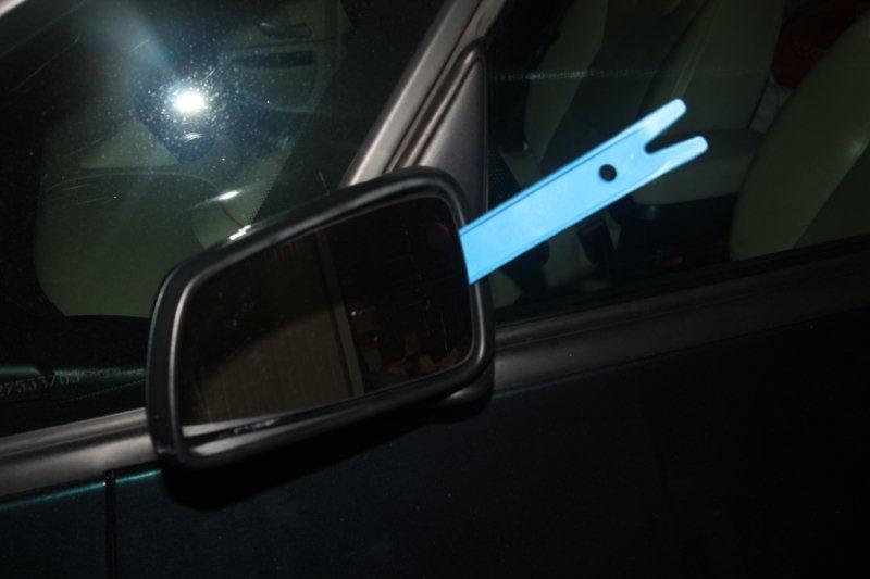

Tout d'abord réglez le miroir complètement vers l' extérieur et ensuite tourner le rétro vers le capot avant ou bien baissez la vitre ( pour pouvoir passer le levier) j'utilise ici un des outils spéciaux acheté chez Renault. (mini pied de biche)
Cet outil permet de pousser le miroir juste au bord du clipsage intérieur.

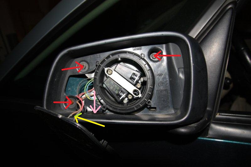

Une fois le miroir déclipsé, on voit les 3 vis torx a enlever (flèches rouges) les fils du miroir chauffant à débrancher (flèches jaunes) et la sonde (flèche rose)
le but étant d'enlever l'entourage noir du rétroviseur
Pas de problème particulier, le cache s'en va facilement

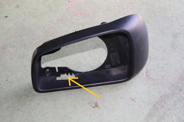

une fois le miroir débranché et le cache noir dévissé, il faut retirer la sonde qui est accroché au cache noir. j'ai cassé une des petites pattes qui la tienne mais ce n'est pas grave.
Voici le cache une fois démonté et sans la sonde (flèche jaune)

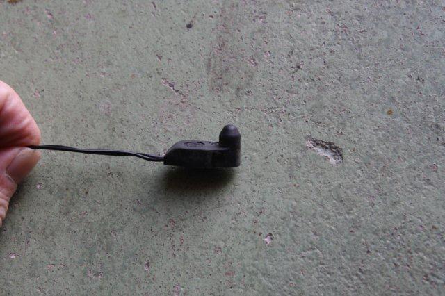

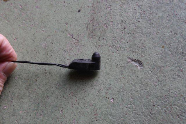

Voici une photo de la nouvelle sonde (Espace 3) que j'ai récupéré dans une casse gratuitement :mrgreen: (merci) pour la mettre à la place de l'autre, deux épissures et gaine rétractable. Ensuite on remonte en sens inverse sans problème particulier.

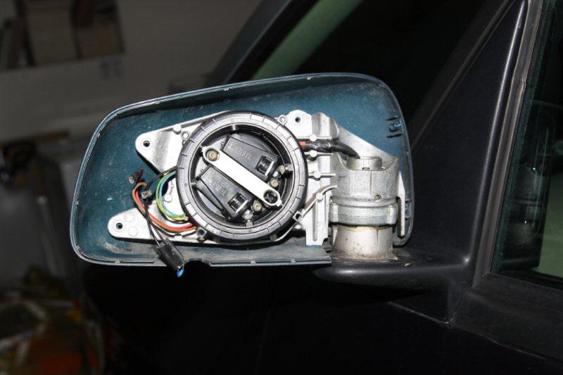

Je rajoute une photo du rétro sans le cache, elle peut être utile pour voir les moteurs du rétro et leurs installations. (vous pouvez apercevoir la sonde (thermistance) que j'ai essayé sans bon résultats.
