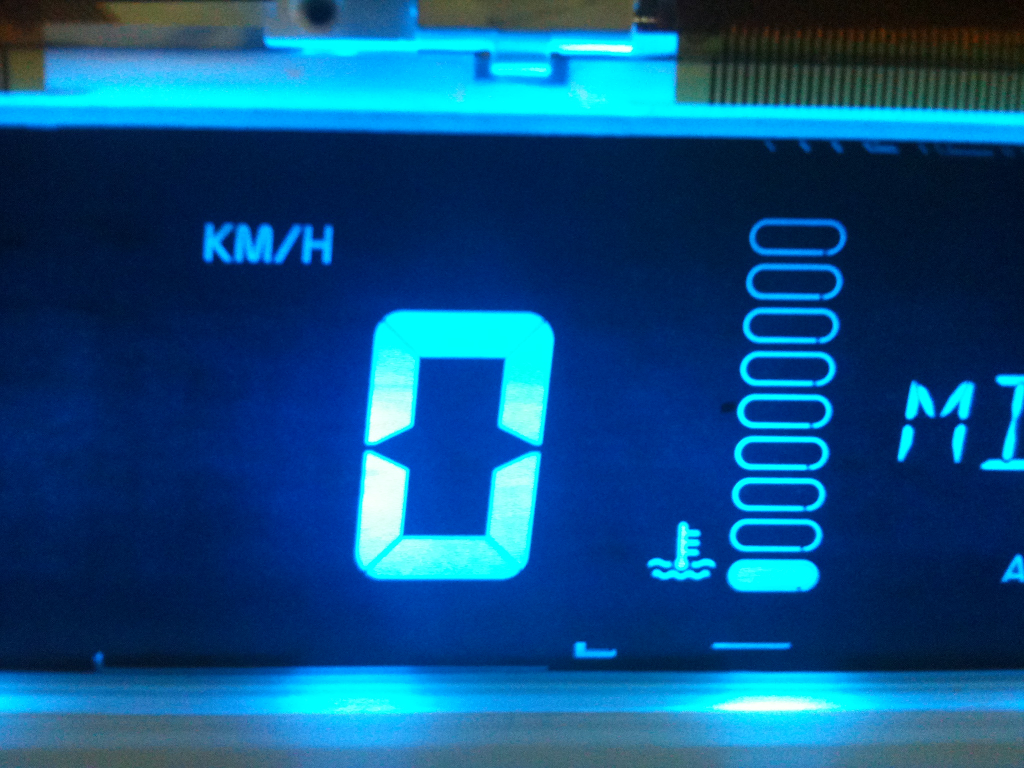

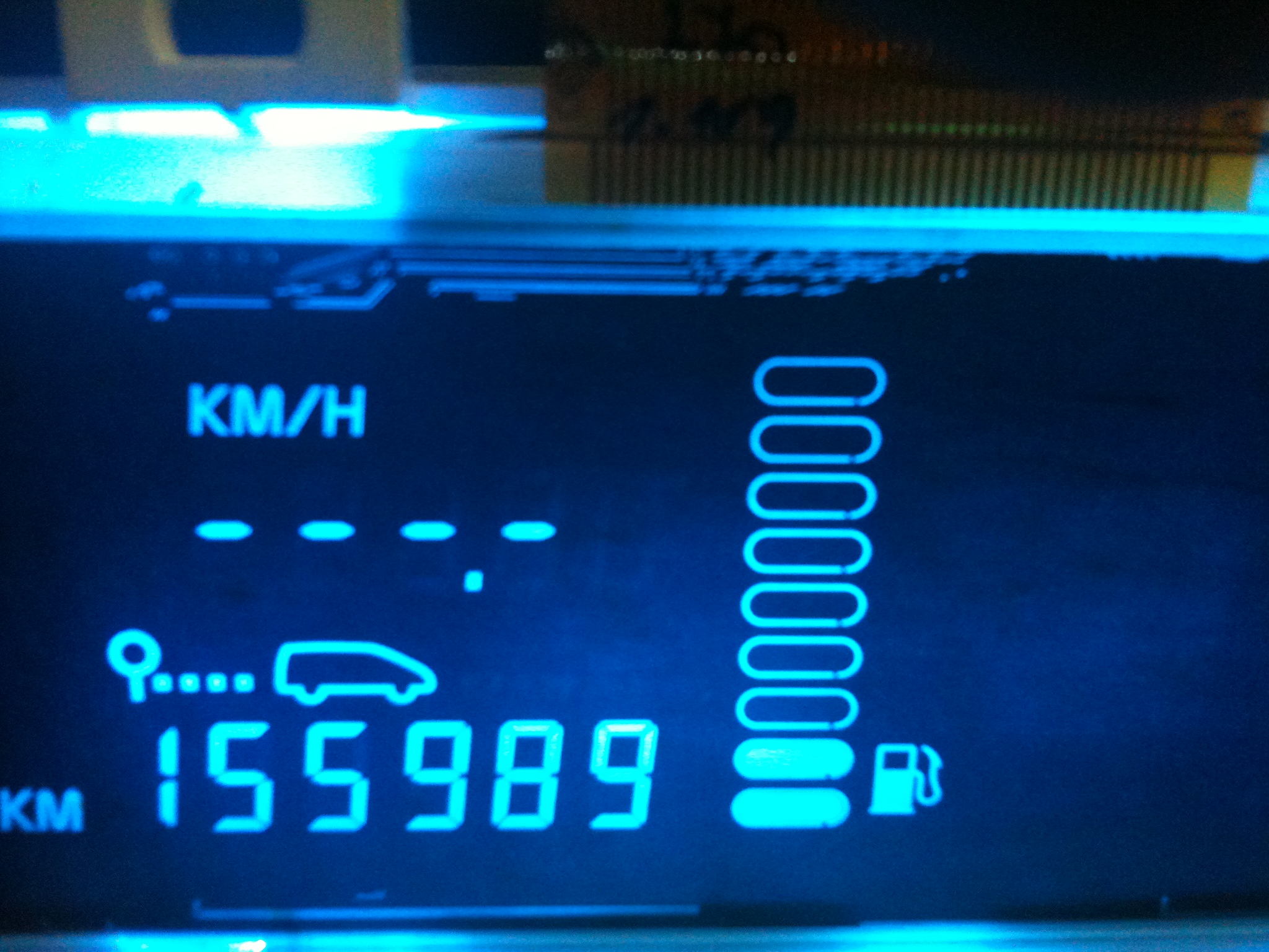

J'ai quelques photos de mon tableau de bord refait en bleu dernièrement.
Jusqu'à présent il restait un halo de lumière sur le fond,j'ai complétement revue et corriger cela.
Pour avoir ce résultat, et sur le conseil de Vjp, j'ai commandé
8 x Ampoule T10 Efficacity à 4 leds TL bleues (w5w)
A laquelle j'ai retiré en grattant le film orange du filtre du tdb, puis dans un intercalaire j'ai confectionne un filtre blanc qui vient se placer derrière le filtre orange.
A partir de ce lien tout est expliqué,ainsi que pour les clims.
TDB en Bleu

Pour le compte tour, quelqu'un a t il matérialisé la zone rouge ?
AVT 2002 privilege gris V6 bm
Re: opération TdB II le 12/12
Ouep monsieurcr1² a écrit : Pour le compte tour, quelqu'un a t il matérialisé la zone rouge ?
En mettant une led rouge à la place de la dernière ampoule.
Par contre va falloir que je mette un filtre pour améliorer le rendu.
J’essaie de retrouver une photo.
Voilà vite fait ce que ça donne
