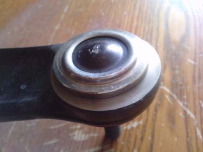

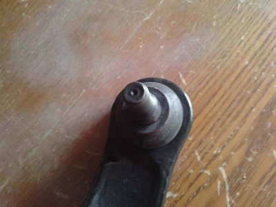

Ca y est! Titines me fait un caprice!
J'ai un triangle de roue av gauche hs. Es ce que quelqu'un a deja changer les siens? Y a t il une difficultée?
Merci d'avance.

Gros souci,impossible d'enlever l'ecrou de la rotule.Je la mets ou la clé alene?Je change le coté gauche,la vis 12 pans tombe juste en face du cardan,ça va pas etre facile à demonter.

Pas besoin d'une clef alen pour ta rotule...tu dévises l'écrou le coincement est conique sur une rotule donc l'axe ne tournera pas...une fois l'écrou retiré, il te faut un arrache rotule, qui va faire levier pour extraire la rotule. Pour remonter, la rotule risque de tourner car le cône ne tiendra pas l'axe...donc met un cric sous le triangle pour faire un effort sur la rotule pour coincer le cône de la rotule et tu reserres ton écrou au couple...
