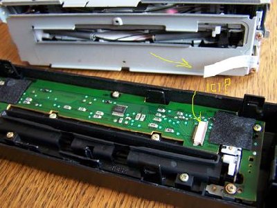

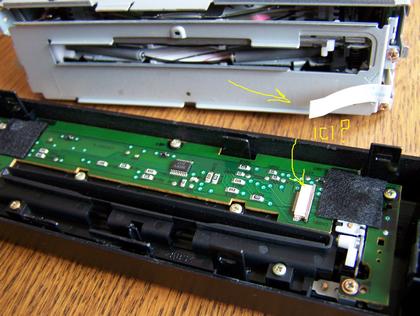

Non, pire je crains:
Il s'allume mais rien ne se passe, il ne mouline même pas pour chercher les CD et aucun voyant de 1 à 6 ne s'éclaire en orange ou en vert. Le bouton d'éjection ne veut rien savoir non plus.
Je l'ai déconnecté puis reconnecté au cas où...mais c'est idem.
Je l'ai démonté pour voir...Pareil ! Seule incertitude : il y a une nappe blanche qui sort du côté droit... où se brache-t-elle (voir photo).
L'ancien proprio m'avait dit qu'il marchait "irrégulièrement"... Donc j'étais un peu prévenu!
J'en ai trouvé un d'occas, je l'aurai lundi ou mardi...
A suivre !

Marco, les signes et problèmes que tu décris sont exactement les miens, avais-tu fait un tuto. sur le remède que tu appliques??

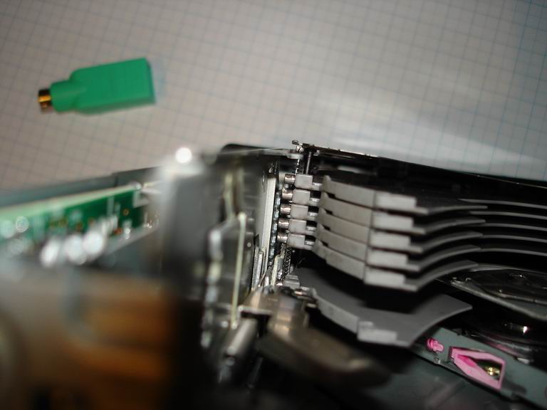

De mon côté , soit il redémarre après une coupure contact (mais pas pratique en roulant
) soit simplement en appuyant légèrement sur le volet , soit , et c'est plus facile avec un dynamique , je tapote sur le dessus : lors du démontage du chargeur d'origine , j'avais remarqué que le dernier plateau s'était déboité de l'axe (voir photo) => le fait de tapoter le remet certainement sur l'axe enfin je pense que c'est ça .

V6 BVA Privilège - 180 000kms - KS AA - OlympieRe: Lecteur de CD (6CD Din) inopérant [Réglé]
J'ai eu exactement le même problème sur celui acheter à quiche77 certainement du à un choc pendant le transport
Je me suis donc procuré la vue éclatée du chargeur, démontage de celui-ci remise en place du dernier plateau remontage dans la voiture, et la miracle plus aucun message d'erreur
une bonne synchronisation des plateaux qui se fait automatiquement quand on coupe le contact, remise en route et nickel tout fonctionne pour le mieux pour l'instant
Donc avant de mettre vos chargeur à réparer, ça vos vraiment le coup de démonter des fois ce n'est qu'une panne à la c^^!!
