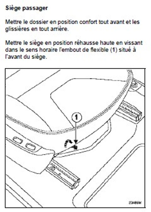

Re: @ Outils pour ceux qui ont à enlever un siège....
Spaza a écrit :Avec la mise en position haute du siège, ce n'est pas plus facile ?
C'est sur que ça donne un peu plus de place, mais côté passager c'est un peu plus compliqué car le réglage en hauteur n'est pas électrique, il faut une clé de 8 ou de 10 et tourner la petite tête de vis qui sort devant le siège ou bout d'une gaine souple.
renoforever
Messages : 370
Localisation : PARIS
Message par renoforever »
A gauche ou à droite en regardant le siège depuis le tableau de bord ? Photo? Merci!
Je te laisse nous faire une photos .... de l'endroit :wink:
Avec une visseuse et un embout, presque aussi facile que du coté conducteur ... :lol:
renoforever a écrit :A gauche ou à droite en regardant le siège depuis le tableau de bord ? Photo? Merci!
Il faut lire la notice de la voiture !
Avantime passion ne peut quand même pas remplacer la notice, mais le réflex Avantime passion reste le meilleur ! :lol:
Je n'imaginais pas que cela puisse figurer dans la notice...
Merci pour le schéma et la réponse rapide
