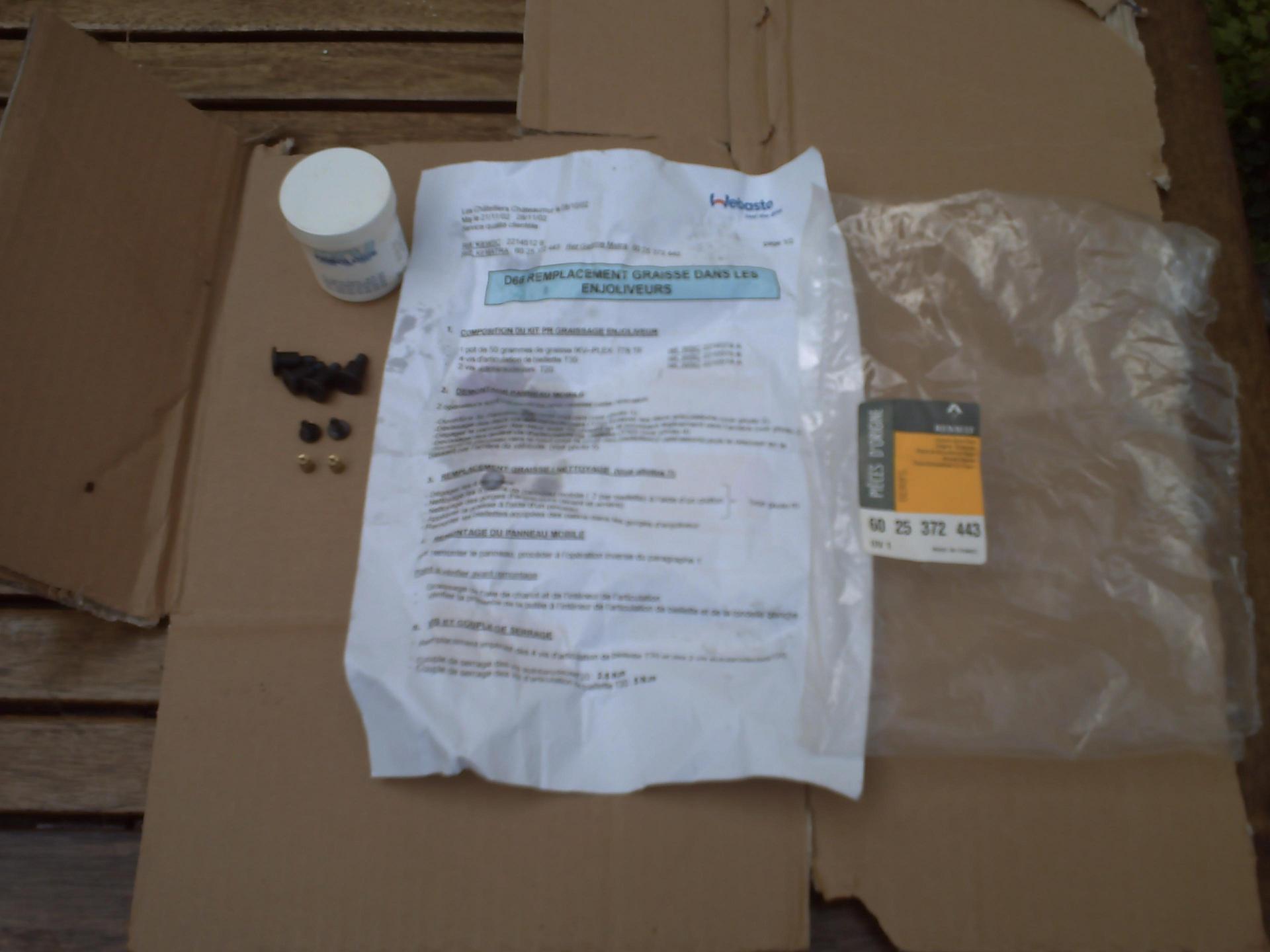

Quelqu'un aurait il la Réf du kit (Pot & Graisse) pour le TO afin que je puisses le cder?pptroene a écrit :N'oubliez pas la graisse spécifique Matra (dispo chez Renault). Prix du kit (pot graisse + vis neuves) environ 45 €.
Merci à vous, dieu vous le rendra ( Quand, je sais pas....)
JC
Re: Toit ouvrant bruyant
60.25.372.443 kit entretien toit ouvrant ~40€
d'ailleur si tu le commande rapporte nous les nouveaux tarif
merci
merci
Bonsoir,
JC
Pas de soucis.koukiz a écrit :60.25.372.443 kit entretien toit ouvrant ~40€
merci
JC

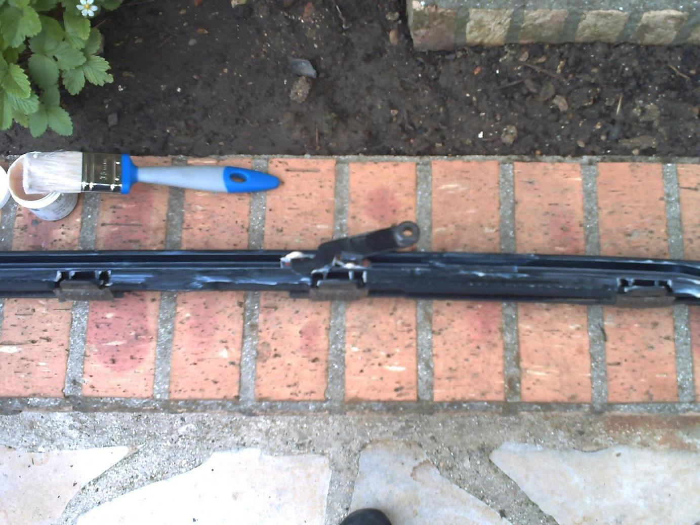

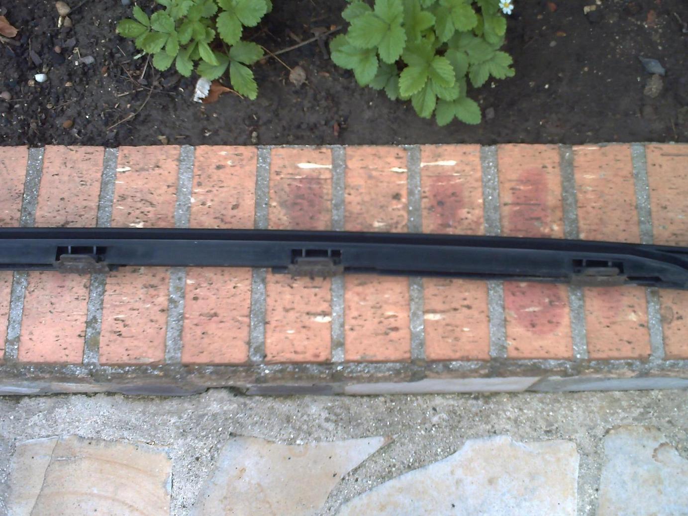

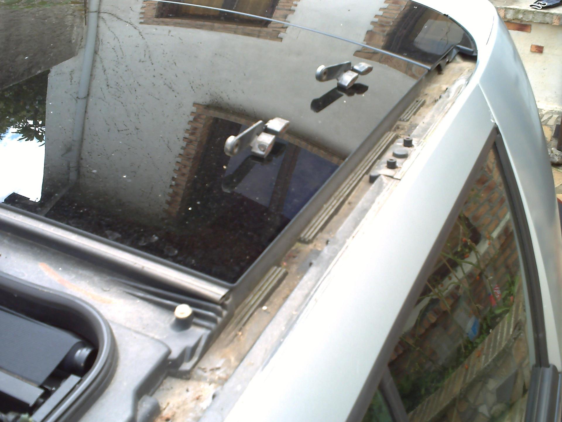

Conseil du fabriquant du T.O. :
Il y a quatre rails à graisser : deux en creux (les plus évidents) et deux latéraux.
Si ça peut aider
Michel
Si ça peut aider
Michel
Commander , ce jour, Kit entretien TO Réf 60 25 372 443 au prix de 36,99€ HT , ce qui fait 44,24€ TTC.
Piéce en cde, reception mardi pour entretien TO mercredi prochain.
JC
JC
Bonsoir,
JC
Je n'y manquerais pas....alfacool a écrit :Si tu peux faire des photos ....
JC
