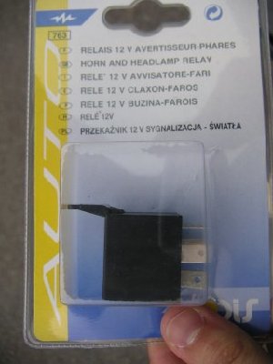

Tout d'abord le relais:
Relais emballage
Relais emballage
Un relais 12 v que l'on trouve partout en pièces auto

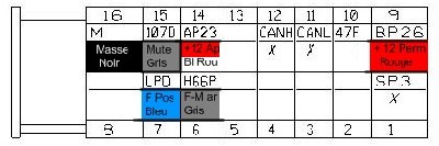

Ensuite il faut localiser le connecteur R303, qui se trouve dans la console centrale,
c'est un connecteur rouge et blanc avec une tirette rouge (derrière la partie métallique).
Pour le démontage,vous n’êtes pas obligé de démonter la partie plastique supportant le lecteur cd et le module de communication du gps, sur le flanc droit, vous pouvez de-clipser le flanc avec la moquette.(pas comme un bourrin)
Connecteur R303 Avantime :
R303
R303
Sur ce connecteur 3 connections sont nécessaires
16 Masse Noir
15 Mute Gris
6 Feux de recul Gris

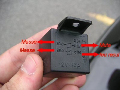

Schéma Relais :
Relais dessus
Relais dessus
R303 connexion 16 (Noir) Masse ---------> Relais 12 v 86 et 30
R303 connexion 15 (Gris) Mute ---------> Relais 12 V 87
R303 connexion 6 (Gris) Feux de recul --------> Relais 12 V 85

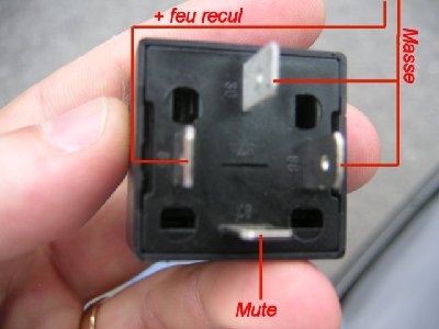

Schéma Relais :
Relais Dessous
Relais Dessous

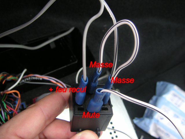

Connexion Relais :
Connection relais
Connection relais
Le relais teste la tension entre les broches 86 et 85,
Si 0 (feu recul éteint) alors le relais laisse ouvert les fils 30 et 87 donc le mute n'est pas à la masse.
Si 12v (feu allumés et enclenchement de la marche arrière) alors le relais ferme le contact entre 30 et 87 le fil Mute est à la masse et le son de la radio coupé.
Vous aurez " Phone " afficher sur le tableau de bord, dans la partie affichage radio.
Pour la fixation du relais vous pouvez l'attacher avec un collier plastique autour de la partie métallique,ou du double face etc.....
Voila,maintenant des que j'enclenche la marche arrière, je n'est plus de son,c'est comme même plus adéquate par rapport au nom de nos vaisseaux.
