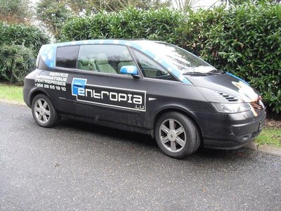

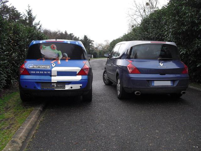

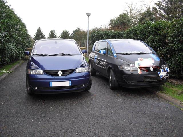

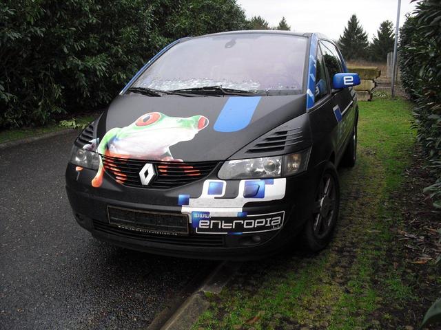

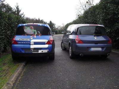

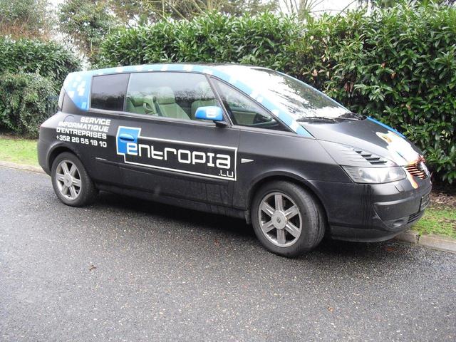

Bon, sinon, voici les photos réclamées... Désolé, mais mes vaisseaux sont parés des traces de l'hiver, et mon méthyl chaussé en roues hiver avec ses cythères... :oops:
