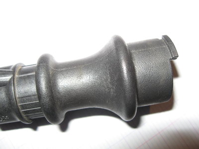

HELP HELP HELP ! Je suis trop dans la merde ! Tout content de mon nouveau pommeau acheté chez Renault tout à l'heure j'ai tenté de faire la manip moi même. J'ai tourné dans tous les sens, tiré, gueulé, fait levier enfin j'ai tout essayé et au final il est venu ce putain de pommeau !
Sauf que... tout est venu et la voiture ne fonctionne plus qu'en marche arrière...sans compter que je n'arrive pas à remettre tout ce bordel ! J'ai nécessairement du casser quelque chose ou déplacer quelque chose ! Je suis trop mal...
Voilà quelques photos si ça peut vous aider >>

Donc voila, je vais faire le ménage de ce post qui avec les informations qu'il contient ne peut qu'engendrer des catastrophes pour les capitaines ......

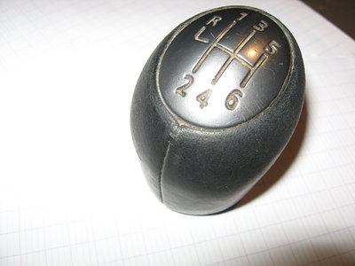

Le pommeau sur une boite manuel fait parti d'un ensemble composé :
- du pommeau de vitesse.
- d'un ressort.
- d'un manche supportant les pièces précédentes.
Cette manipulation n'est possible que quand l'ensemble n'est pas emboité sur le levier !!
Le manche comporte en partie haute deux ergots en plastique un grand ver l'avant, un petit vers l’arrière.
Donc pour enlever le pommeau, on pousse sur le pommeau et on tourne le sans inverse des aiguilles d'une montre, puis dès que ça bloque, on relâche un peu la pression et on essaye de continuer la rotation (maxi 1/4 de tour) et en principe le pommeau (et le ressort ) seront dans votre main (ne forcez pas, sur la photo le grand ergot est cassé ).
Le mode opératoire se trouve en fin de ce post :mrgreen: pour démonter du levier biensur !
pommeau : trou pour ergot petit coté R <br />trou pour ergot grand coté 5/6
VUE DE DESSUS du pommeau de vitesse
on voit le carré central interdisant la rotation et les deux trous pour les ergots
VUE DE DESSOUS du pommeau de vitesse

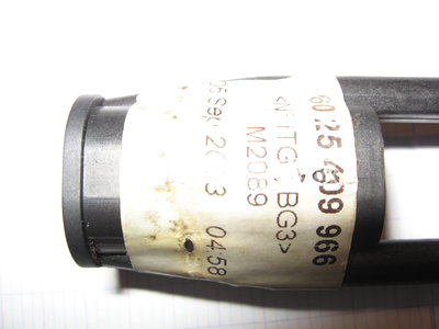

Référence de la piece 60 25 40 99 66 donc MATRA
le ressort se trouve dans le trou  prés de l'ergot.
Le manche
Le manche

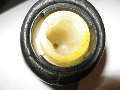

Je viens de reprendre la pièce dans les mains pour essayer de comprendre le montage :roll:
Premier constat: les parties carrés de la tige noir sont lisses à l’intérieur , pas d'ergot, pas de rebord !
=> donc le tige coulisse sur les parties blanches du manche .
Deuxième constat: Un ressort se situe entre le pommeau et la tige noire permettant de donner une liberté de mouvement de la tige vers le pommeau manuellement pour la marche arrière. La tige venant vers le haut, une partie du bas sous l'effet du ressort ( voir sur les premières photos, doit monter rendant la fonction marche arrière possible. Cependant le pommeau , lui, doit rester fixe en hauteur :wink:
Conclusion: Si le pommeau doit être en position fixe au manche et que la partie noir coulisse, comment est il fixé car le pommeau n'a pas d'empreinte spéciale et ne peut pas tourner ( voir photo du pommeau ).
j'ai poussé dans le trou , et surprise la plaque sérigraphié sort du pommeau (deux petits ergot à gauche et à droite dans l'axe du trait horizontal).

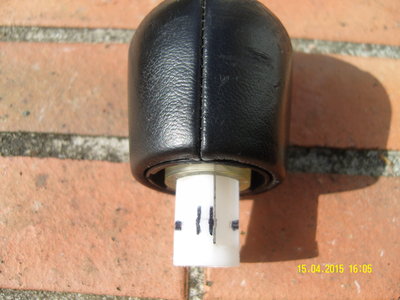

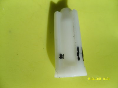

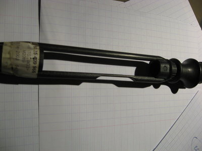

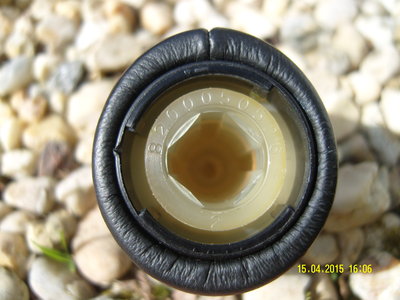

Reprenant l'exercice d'extraction du fameux pommeau, que j'ai fini par enlever avec une pince étau :!: , sans le détruire, j'apporte ma contribution au démontage si "facile", quand on sait :roll:
Commencer par dé-clipser l'enjoliveur en forme de u de la console ou se trouve le levier, en tirant la partie arrière vers le haut, puis en dégageant vers l'arrière.
Procéder de même pour dé-clipser le support de soufflet en cuir.
Amener le levier en 2ème (vers l'arrière donc), puis soit : en empoignant le pommeau tirer dessus vers le haut, un coup sec très fort mais court en distance, l'ensemble se déboite
ou : glisser entre la bague mobile de marche arrière et le dessous du pommeau, une fourchette, et frapper du bas vers le haut sous cette fourchette, avec une petite massette.................: cela permet de dégager le pommeau de son encliquetage, sur la fourrure en forme de T , avec des crantages de verrouillage du pommeau, qui est en tête du levier de vitesse.
Après ce dégagement, lever la bague de marche arrière dans le pommeau pour trouver la zone d'extraction du pommeau de la fourrure, en le TOURNANT dans le sens inverse horaire, d'1/4 de tour, en le tirant légèrement vers le haut.
Après c'est facile, remettre le pommeau sur la fourrure (sans oublier le ressort), en le présentant orienté vers 9 heure, puis en pivotant d'1/4 de tour dans le sens horaire, vérifier le positionnement de la pièce en butée pour l'anti-marche arrière, puis emboiter l'ensemble sur la tige de levier et en dernier une tape sur le pommeau pour le cranter sur le T en plastique (blanc en principe)
Re-clipser le soufflet cuir, puis l'enjoliveur en forme de u.
support en T avec crantage de verrouillage du pommeau
support fourrure du pommeau avec crantage non engagé
rainures interdisant la rotation du pommeau une fois &quot;cranté&quot;, et sa référence.
rainures interdisant la rotation du pommeau une fois "cranté", et sa référence.

ag17 a écrit : Amener le levier en 2ème (vers l'arrière donc), puis soit : en empoignant le pommeau tirer dessus vers le haut, un coup sec très fort mais court en distance, l'ensemble se déboite ou : glisser entre la bague mobile de marche arrière et le dessous du pommeau, une fourchette, et frapper du bas vers le haut sous cette fourchette, avec une petite massette.................: cela permet de dégager le pommeau de son encliquetage, sur la fourrure en forme de T , avec des crantages de verrouillage du pommeau, qui est en tête du levier de vitesse.
Attention sou peine de casser les ergots de la piece plastique noir qui est emboitée dans le pommeau par rotation :
Tirer sur le pommeau vers le haut en prenant dans la main en meme temps cette piece plastique noir servant à la marche arriere (il faut les tirer ensemble )
En rouge c'est du vecu !!!
