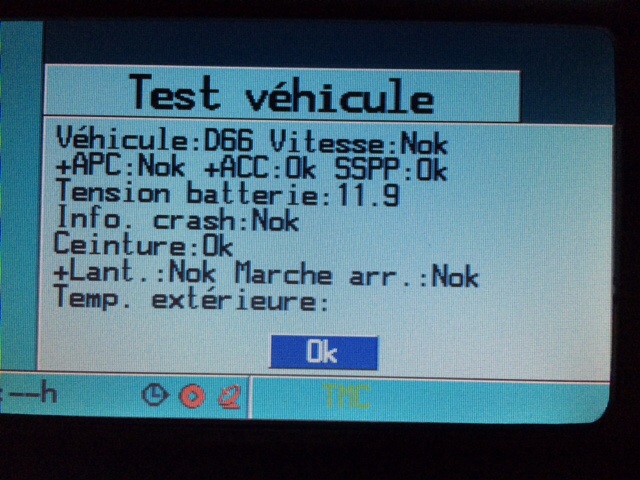

- Contrôle menu Système GPS : - Contrôle batterie : 12.2 V
- Contrôle batterie : - Contrôle batterie : 11.66 V
01/03 :
10h30
- Contrôle menu Système GPS : - Contrôle batterie : 11.9V
- Contrôle batterie : - Contrôle batterie : 11.35 V

- Accés au menu système du GPS via code 4112 et menu véhicule : tension charge 15.2 V

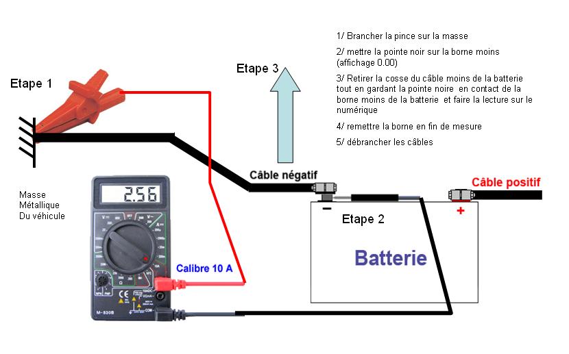

Je possède ce type de multimètre :
1 - Est ce que le branchement est bon pour une mesure de courant :?:
2 - Doit on attendre un certain temps avant de faire la mesure (par exemple, plip fermé, rétros fermés, et attente que par exemple le GPS soit bien éteint, genre 15 mn pour être certain)
3 - Comme effectivement j'ai le module Zechrisd de fermeture auto qui gère la fermeture et l'ouverture de ceux ci, je n'ai donc pas à déconnecter le bouton de réglage (que je ne n'utilise que très très rarement, étant le seul conducteur.....), est ce bien cela ?
4 - Pour le contrôle : je mets l'ampèremètre et sans rien toucher je note la valeur ? Je n'ai pas à agir sur le contact c'est à dire mettre le contact pour que les rétros s'ouvrent ?
5 - Si lors du contrôle : 1 A : un module est HS ; si environ 2 A : deux modules sont HS. Si c'est bien cela n'ai je pas intérêt à débrancher le ou les modules (perdant de ce fait le rabattage, mais ce n'est pas grave, je préserve la batterie...) en attendant de les changer ?

Hello cap'tain, c'est oui presque partout, sauf pour le raccordement du multimètre qui au départ doit être shunté, (la pince du moins sur la borne batterie, tout étant raccordé comme tu l'as dessiné, puis après l'arrêt de tous les consommateurs, lever la pince (ouvrir le circuit) de la borne moins pour lire la consommation , "sucrée" ou pas. Le fait d'ouvrir le circuit de mesure après, évite la "pêche" de charge de certains éléments restants connectés, pouvant détruire le fusible de protection du numérique. Attention si tu changes de calibre, souvent pour affiner la lecture, si tu changes de plot, même précaution remettre la pince du moins sur la borne avant de déconnecter un fil du numérique :arrow:.
Messages : 3449
Re: Plus de batterie ... ( )
OK je comprends bien : ill faut que la pince soit raccordée au moins pour faire le test, et non à relier au moins pour faire le test :wink:
Pour le calibre je n'ai qu'une position sur le sélecteur "10A" donc je ne risque pas de la modifier pour affiner la lecture :wink:
Merci :wink:

On ne se comprend pas bien, je pense!
OK pour les rétros neufs à tester :wink: comme pour la suite :arrow:

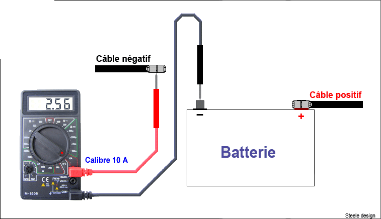

Pour ton schéma: tout est parfait sauf qu'il ne faut pas raccorder de suite l'appareil en série.

ag17 a écrit :On ne se comprend pas bien, je pense! ...... .
:mrgreen: :mrgreen: Oui c'est vrai que les dessins permettent de comprendre peut être un peu plus facilement :mrgreen:

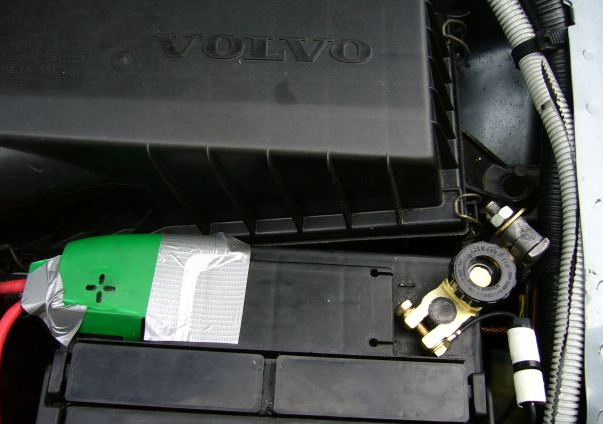

J'ai acheté un coupe circuit avec fusible de maintien pour faire le montage indiqué ici au paragraphe
"2. Installer un ampèremètre sans déconnecter la batterie".
http://www.forum-auto.com/pole-techniqu ... 409402.htm

Le dessin (http://forum.avantimepassion.fr/viewtop ... 504#p59491) est parfait puisque : l'ampèremètre ne mesure rien avant l'étape 3, et tout va bien après l'étape 4 on peut lire le courant résiduel et si trop élevé un consommateur ou des, peuvent être les "sucres" H.S., puis la dernière étape remet le circuit normal et, il n'y a pas de réinitialisation à faire puisque tout à toujours été sous tension, et le numérique protégé d'une surintensité de raccordement :wink: . Excuses-moi de mes explications vaseuses et réponses tardives... :oops:.
La mesure selon Orignal est différente et aussi "bonne", mais il faut d'abord ouvrir les rétros pour la réaliser et lire donc des volts, au lieu d'Ampère. Reste tout de même qu'après avoir supprimé le ou les pannes de rétros, si ce sont eux les fautifs !, de vérifier si un autre consommateur n' est pas aussi, en plus dans le circuit ( radio...lecteur CD... ) et donc réaliser la mesure de courant :evil: .
Messages : 3449
Euh tu parles du deuxième dessin qui est parfait..... Effectivement le processus est très clair ainsi :wink: mais ce deuxième dessin, il est dans ton post :mrgreen:
Je pense que c'est donc toi :!: En tout cas merci pour celui ci c'est très clair : je comprends :!:
