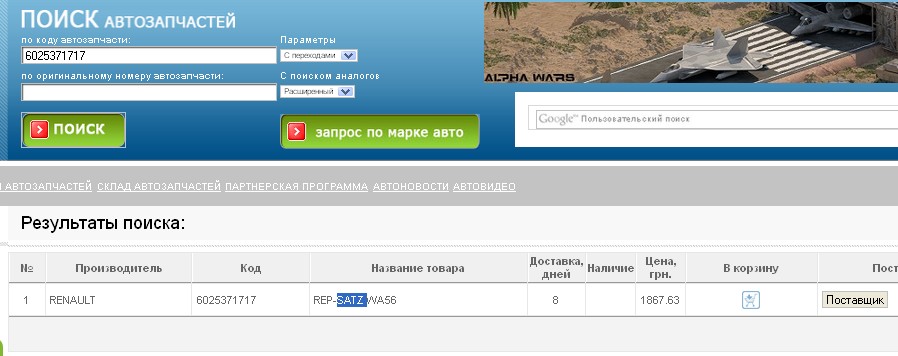

Si quelqu'un ici se débrouille en russe, il semblerait que cette référence soit présente ici :ag17 a écrit :La référence matra :60.25.371.717 est encore disponible pour environ 65€.
http://www.dinol.mk.ua/search.php?codz= ... =21&sub=12
1867.63 roubles soit environ 26.60€
295000 km

Cette référence "était" disponible il y a 4 ans pour ce prix (65€), et depuis je ne sais pas
. Le dernier prix aperçu sur un fofo était de 75€, mais je ne sais plus quand

Les 75e c'était le mois dernier. Je ne l'ai pas pris du coup.
