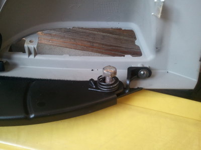

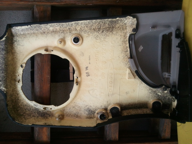

Étape² 1 : Démontage de la plage complète de la porte ....

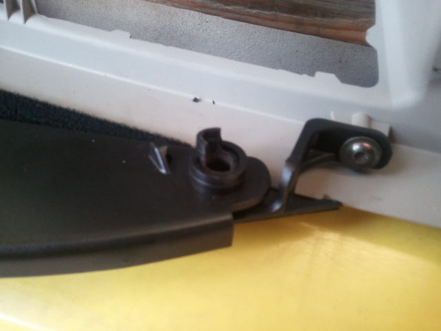

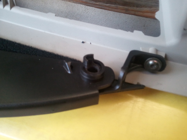

C'est en haut à droite que ça casse (Ne pas perdre le ressort :wink: )
Le téton en plastique à la forme d'un U quand c'est pas cassé ...

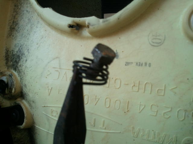

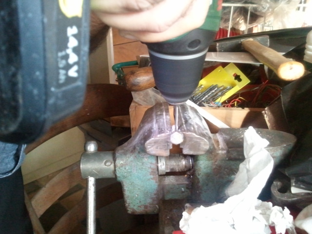

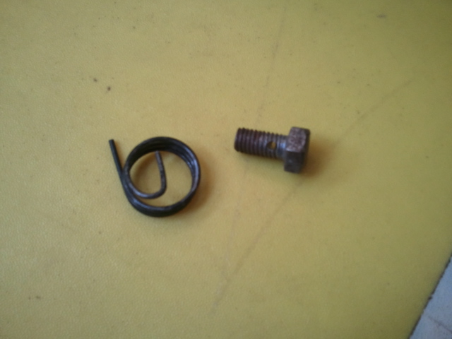

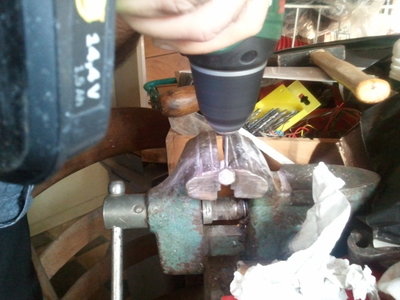

Etape 2 : Chercher un boulon qui se visse dans le trou du téton pas de 6 mètres de long .... :shock:
Une fois trouvé, il faut percer dans la partie filetée un trou au diamètre du fils du ressort ... :mrgreen:
Vis percée et ressort

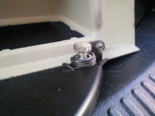

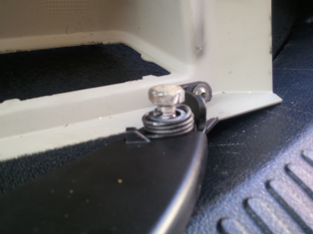

Étape 3 : Montage du ressort sur la nouvelle vis ....
Re: [Fiche:71] Réparation plaque cache charnière porte
Étape 4 : Mise en place par vissage de l'ensemble vis ressort dans le téton plastique (éventuellement une goutte de colle a la fin pour éviter le desserrage ....).

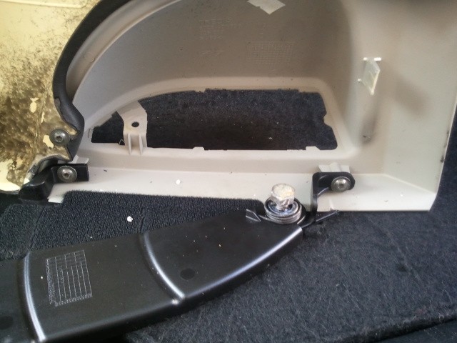

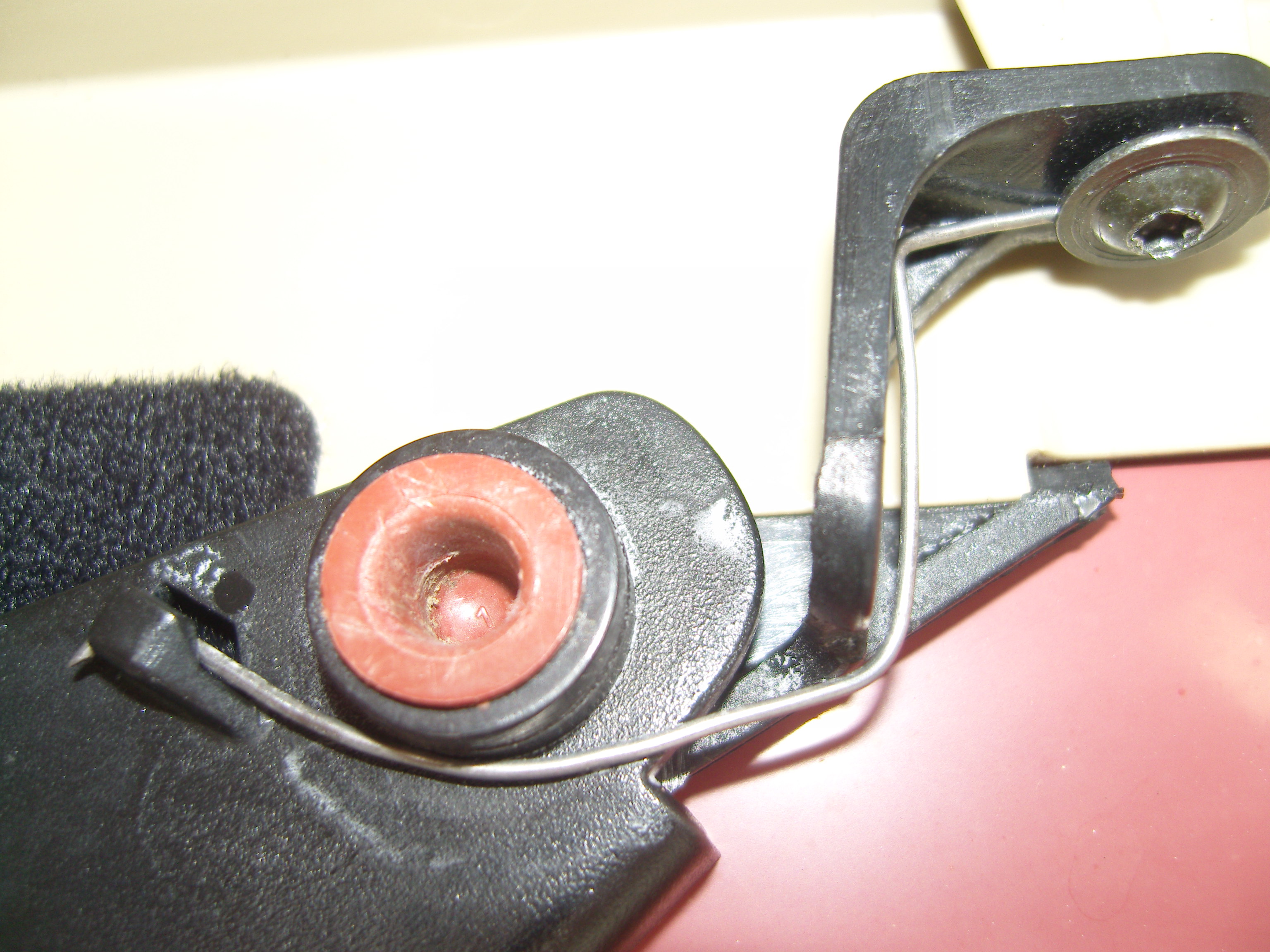

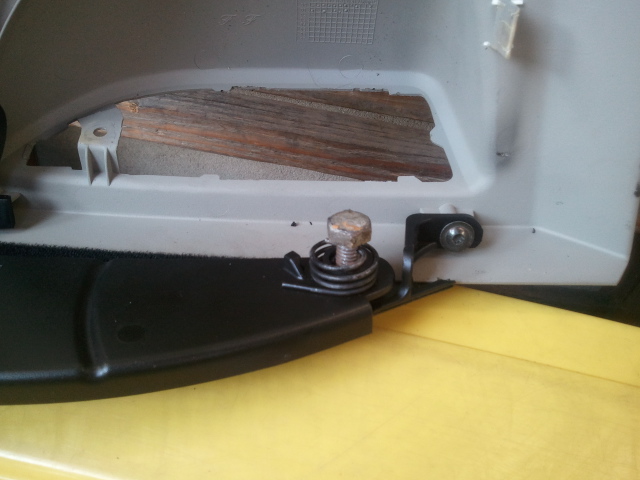

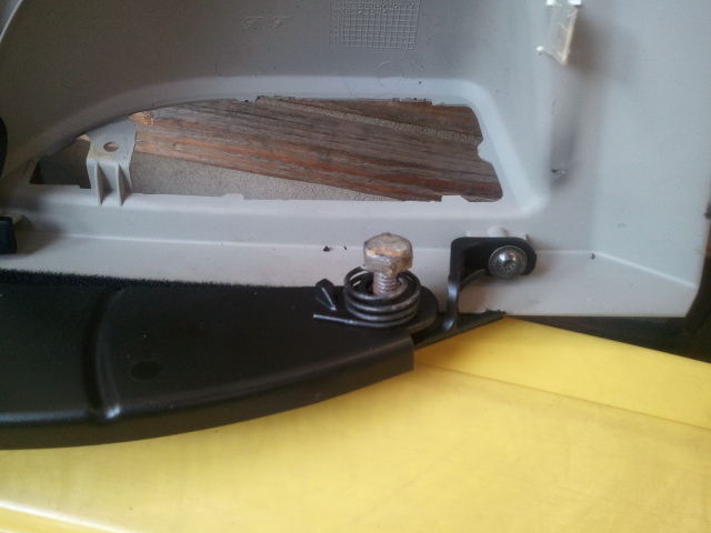

Étape 5 : Mise en place du ressort ...
C'est réparé, reste plus qu'à remettre la plage en place .... :mrgreen:

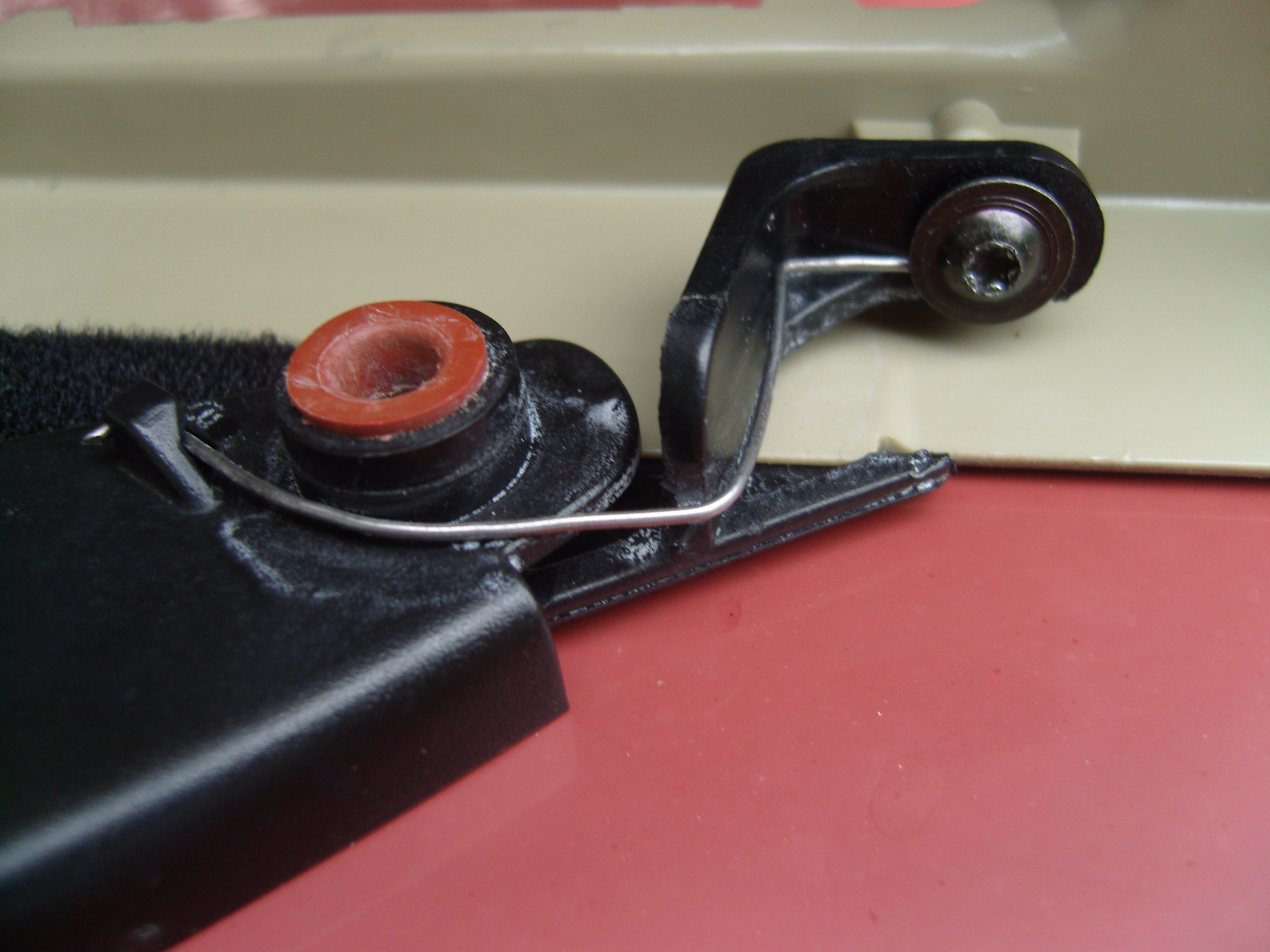

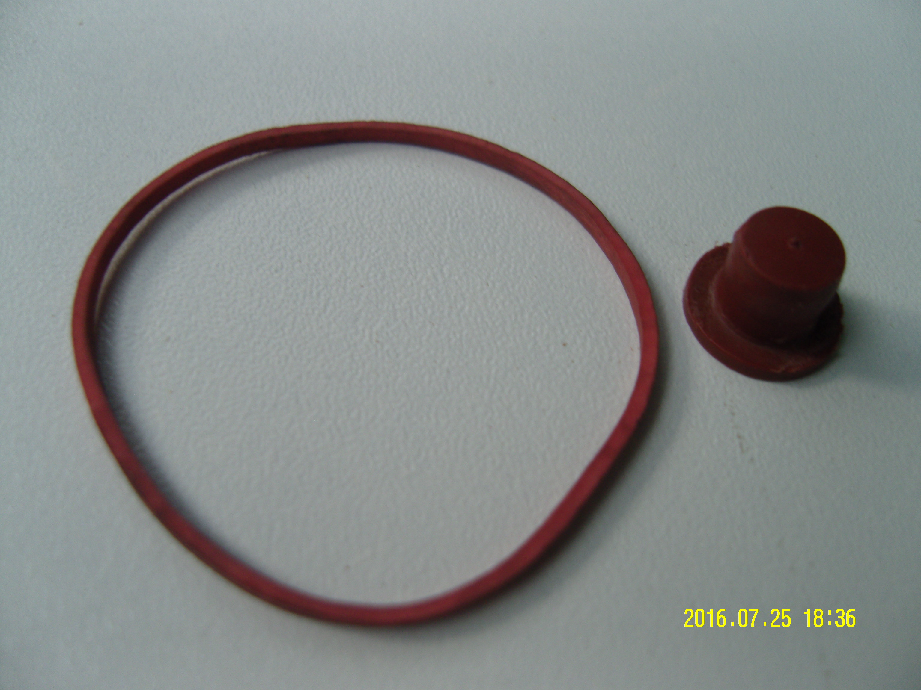

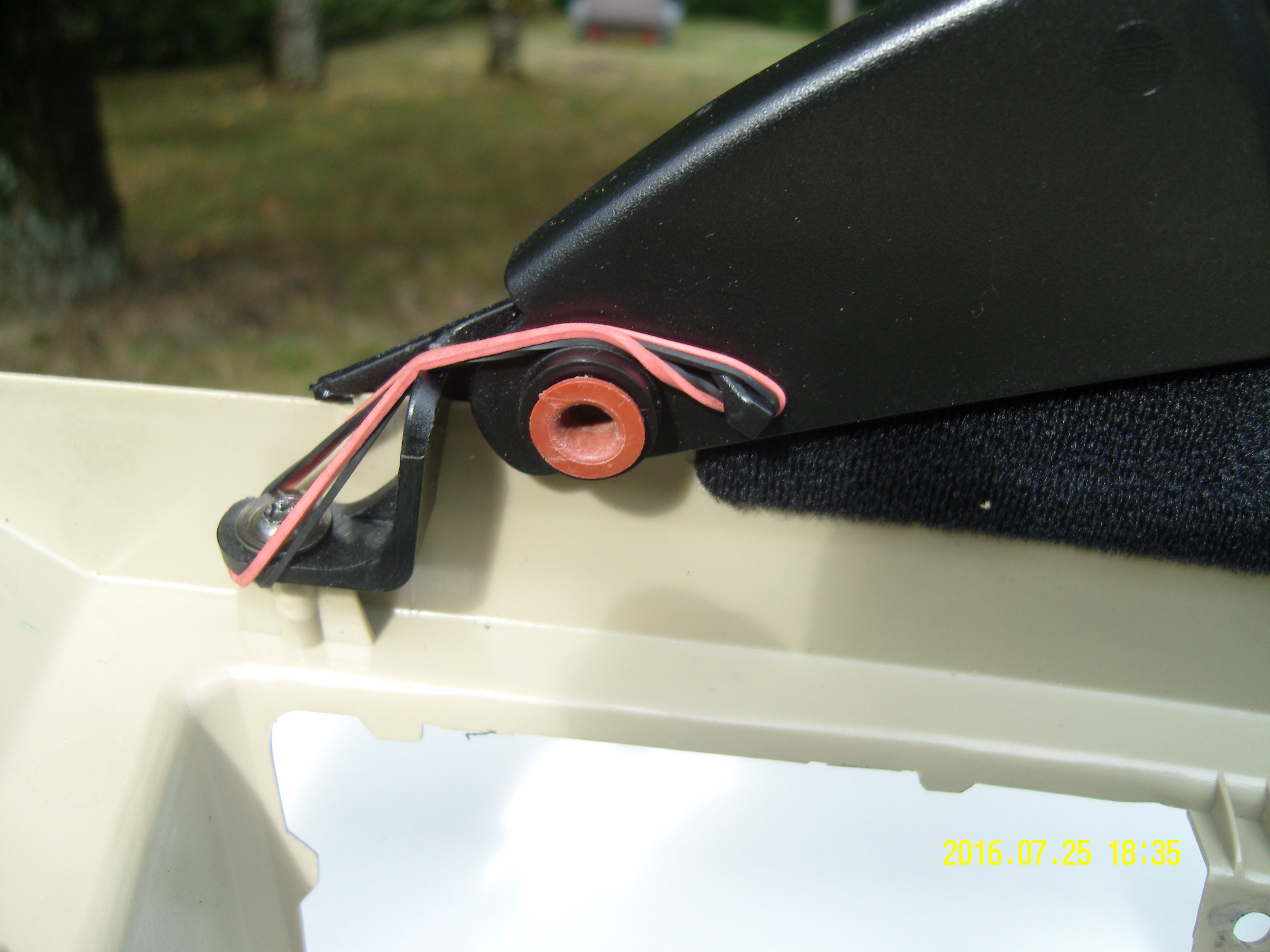

Ayant un peu de temps "libre" je m'attaque à ce foutu volet qui ne bouge que quand je tire dessus. Grâce au tuto l'ouverture est facile et...j'ai beau chercher... plus de ressort et comme sur la photo il ne reste qu'un petit bout du U. Un peu fainéant je modifie le système à ressort par un modèle à élastique installé en 5 minutes avec juste la suppression du morceau de U restant et par l'accrochage de l'élastique (j'ai rajouté un rouge sur le noir pour mieux voir sur la photo) puis poussé un obturateur dans l'orifice du pivot et... cela va bien :roll: :mrgreen:
le rouge c'est juste pour mieux voir sur la photo
et une petite encoche dans le point milieu pour éviter le glissement de l'élastomère
deux pièces assez facile à trouver
L'élastique n'est pas du caoutchouc qui risquerait de vieillir trop vite et donc de se briser.

AH bon :!: , pas fait exprès, mais donc si c'est fait: scuouse-mi, cela n'empêche pas de mettre une corde à piano du 6 ou 8/10ème (que je n'ai pas pour le moment) en lieu et place de l'élastomère. Avec un oeillet pris sous la tête de la vis pour une modif plus pérenne et plus mécanique...quoique :oops:
Le petit élastique vient de casser et le remplacement par un bout de corde à piano de 9/10éme de mm est terminé, je pense que ce "montage" durera plus longtemps:wait and see :arrow:
Messages : 1877
Le dernier jour de 2021, cela fonctionne toujours aussi bien :D , c'est donc mieux que l'élastique :wink:,et j'ai modifié l'autre coté de la même façon :!:
