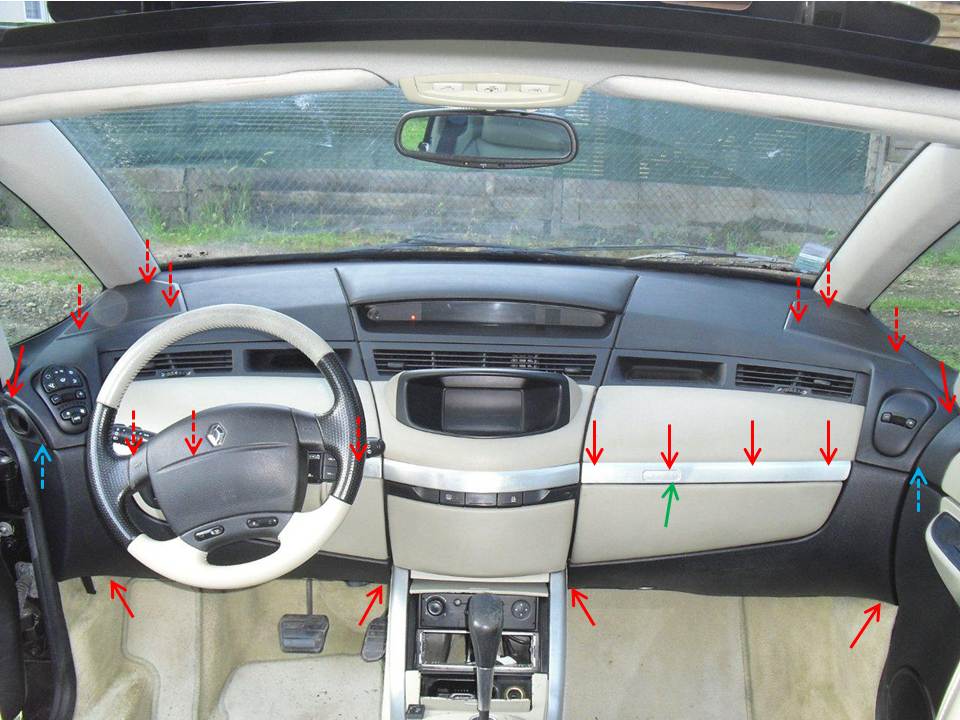

Démontage du tableau de bord : commencer par faire sauter (attention à pas l'abîmer) l'enjoliveur &quot;airbag&quot;, puis dévisser la vis de derrière (Torx 20), puis déclipser les baguettes alus (faire levier derrière avec un outil adapté) : seule celle de droite a une vis...<br />Déclipser les grilles HP.<br />Ensuite, faire tomber les dessous de tdb côté conducteur et passager (vis en rouge, Torx 20).<br />Puis défaire les vis des HP, et celles derrières les caoutchouc de ventilation qui font la liaison avec les portières...<br />Ensuite, enlever les &quot;tortues&quot; de commande de climatisation (écrous de 8) : attention de ne pas les faire tomber dans le trou de la carrosserie de l'aile, sinon coton à récupérer !!!
Démontage du tableau de bord : commencer par faire sauter (attention à pas l'abîmer) l'enjoliveur "airbag", puis dévisser la vis de derrière (Torx 20), puis déclipser les baguettes alus (faire levier derrière avec un outil adapté) : seule celle de droite a une vis...
Ensuite, enlever les "tortues" de commande de climatisation (écrous de 8) : attention de ne pas les faire tomber dans le trou de la carrosserie de l'aile, sinon coton à récupérer !!!

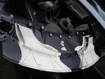

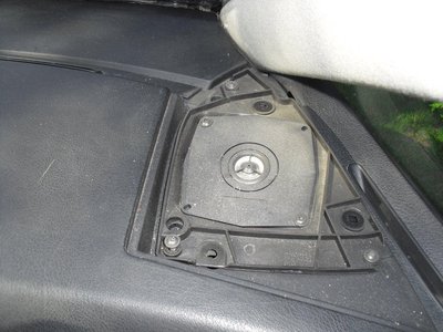

Les HP...
Les HP...

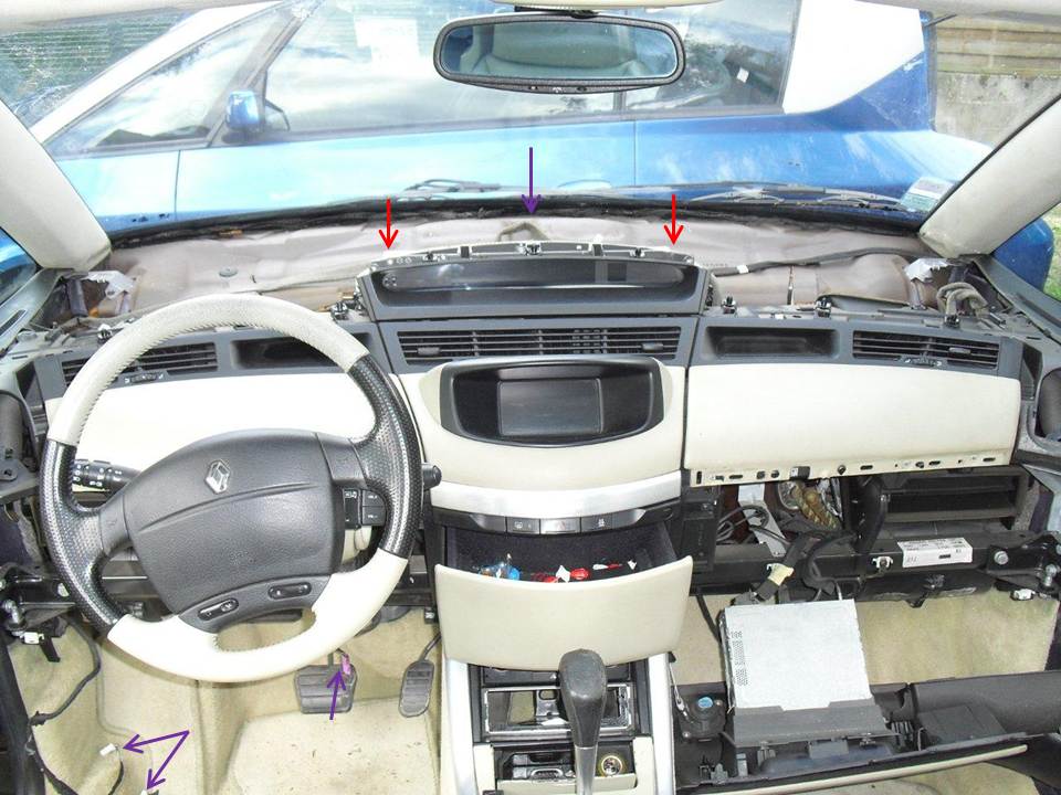

Pour déposer complètement les consoles inférieures, il faut déclipser les branchement de l'éclairage de pieds, le régulateur et le réglage de thermostat d'éclairage pour la partie conducteur... Pour la partie passager, il y a le GPS (perso, on a préféré ne rien débrancher à droite, pour éviter les bugs au redémarrage).<br />ATTENTION surtout avant de retirer la casquette de tableau de bord, à ne pas tirer comme une brute, il faudra d'abord déclipser l'alimentation du capteur de lumière (flèche violette du haut).<br />C'est prêt, pour déposer le tableau de bord, il suffit de soulever pour défaire les 9 clips... Et ensuite tirer gentillement vers soi...<br />Pour tomber l'afficheur, dévisser les deux vis rouges (toujours torx 20), et déclipser en soulevant...
Vous pouvez voir ici les 9 clips...
