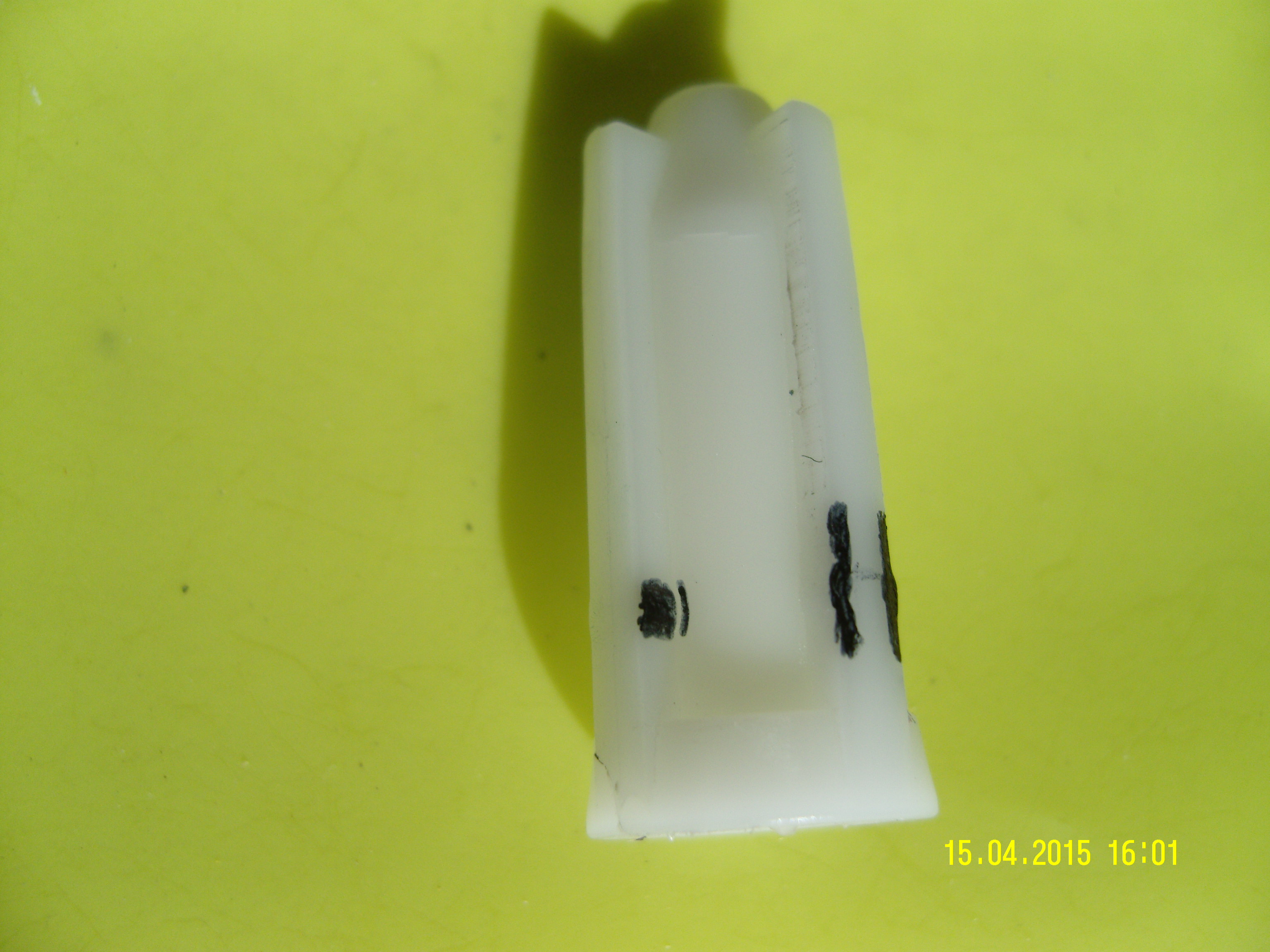

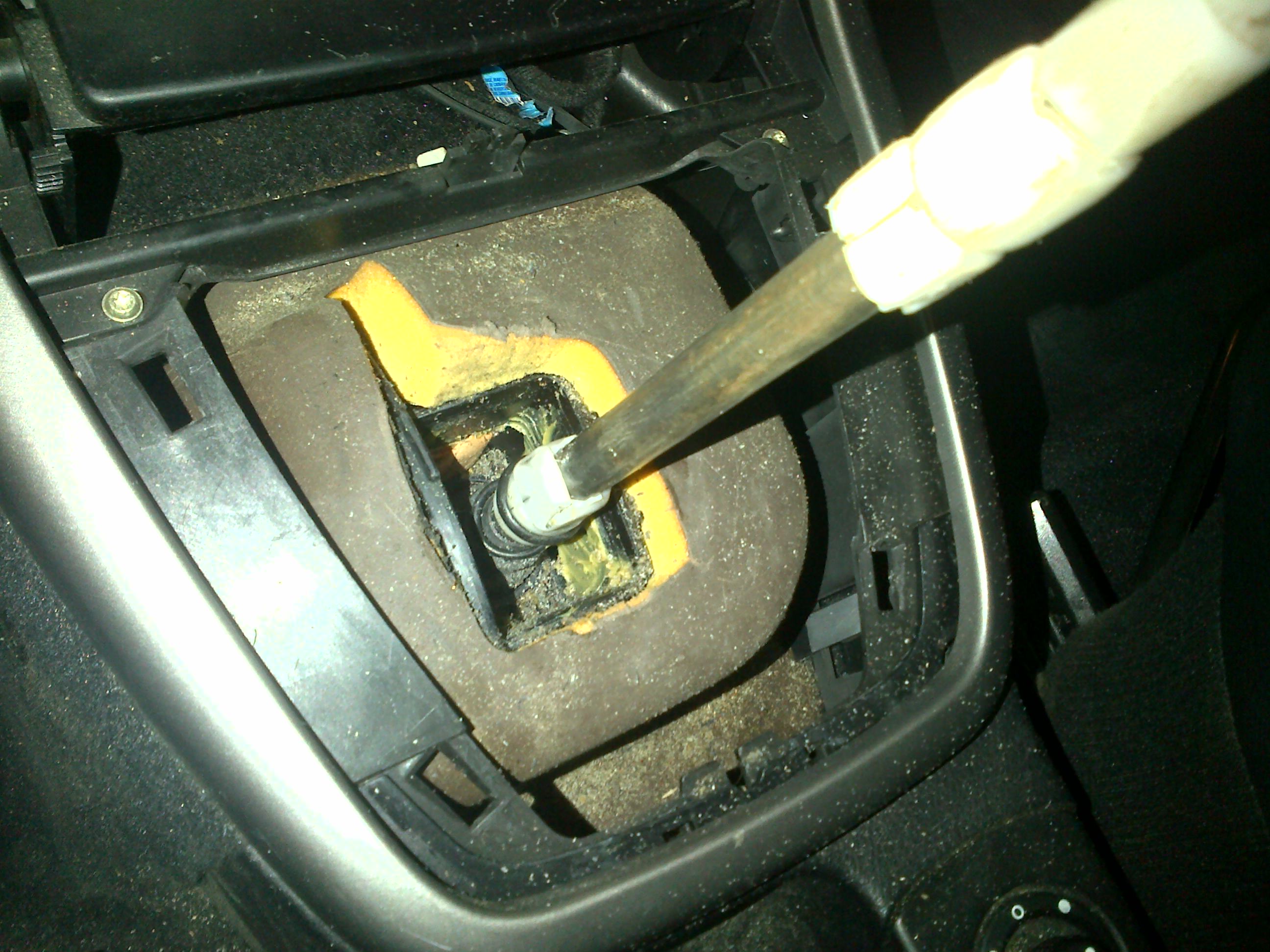

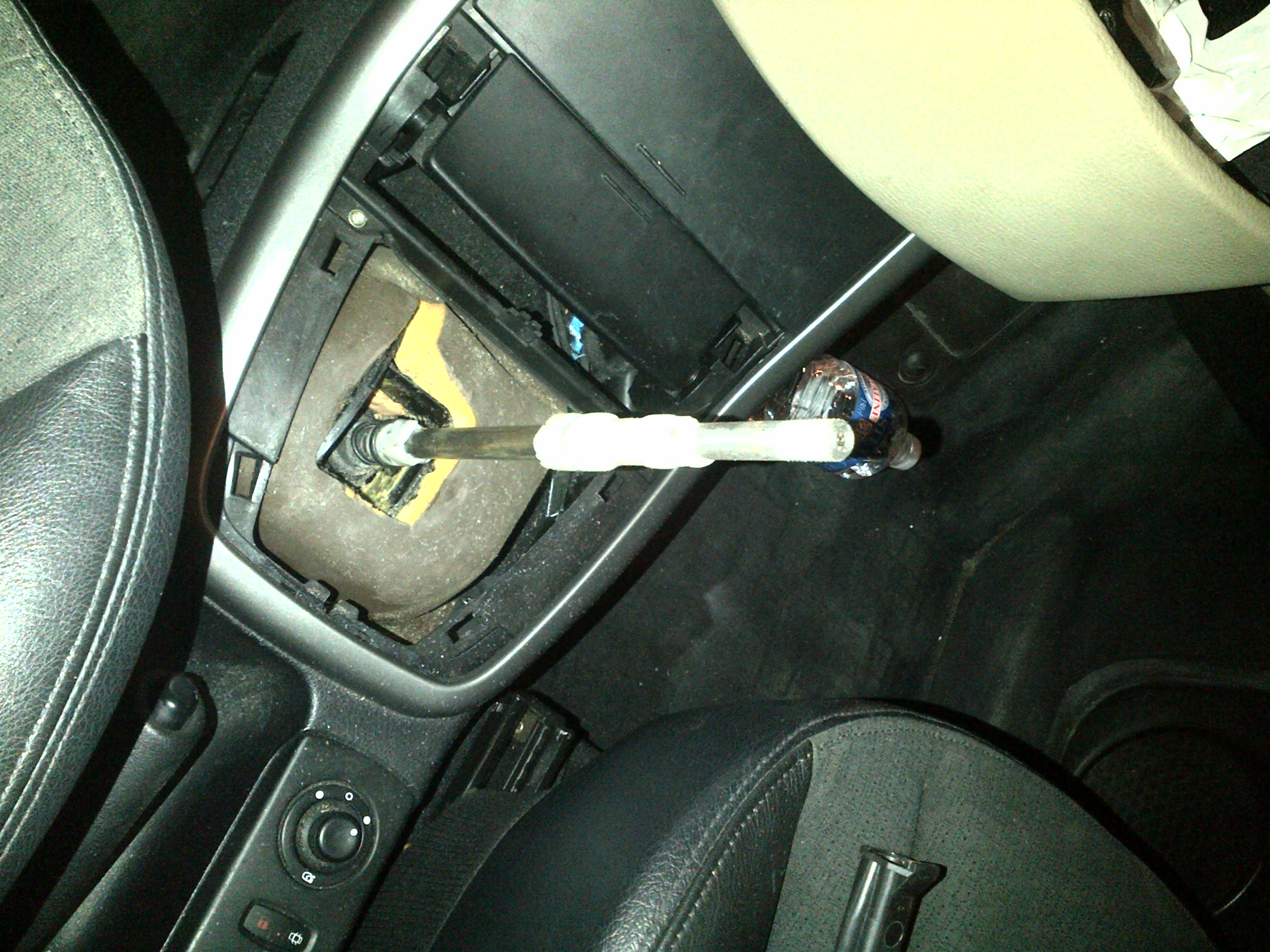

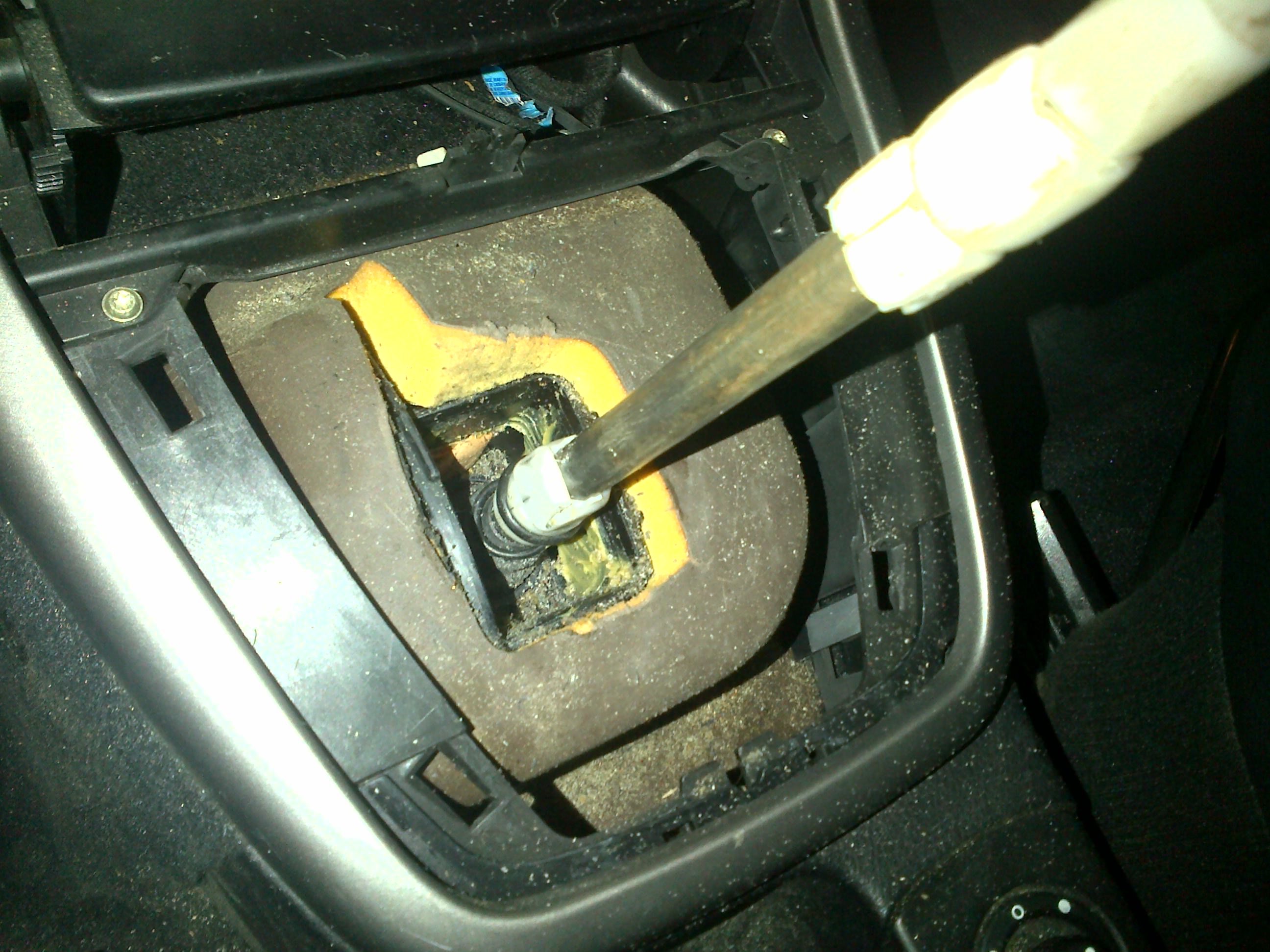

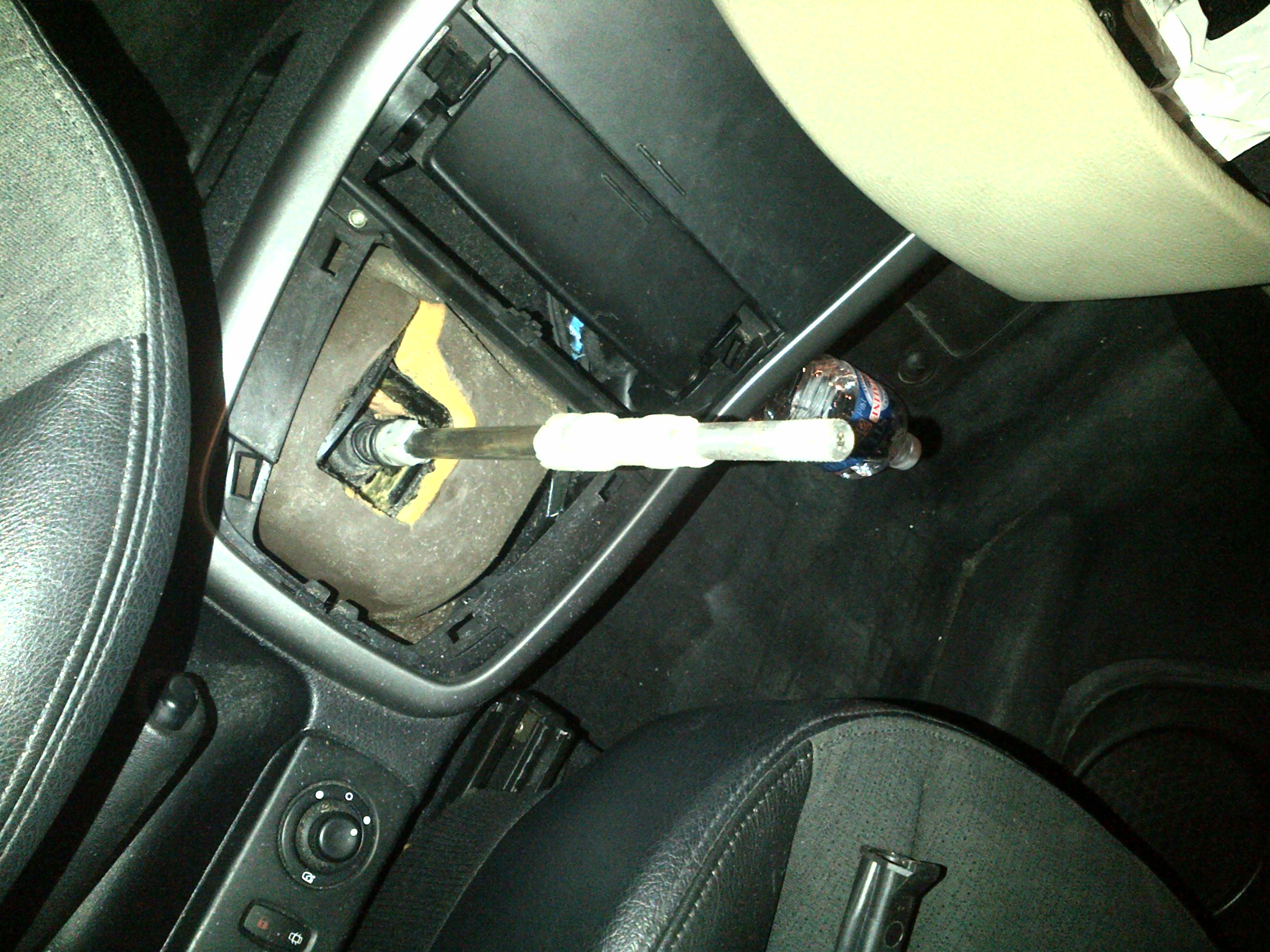

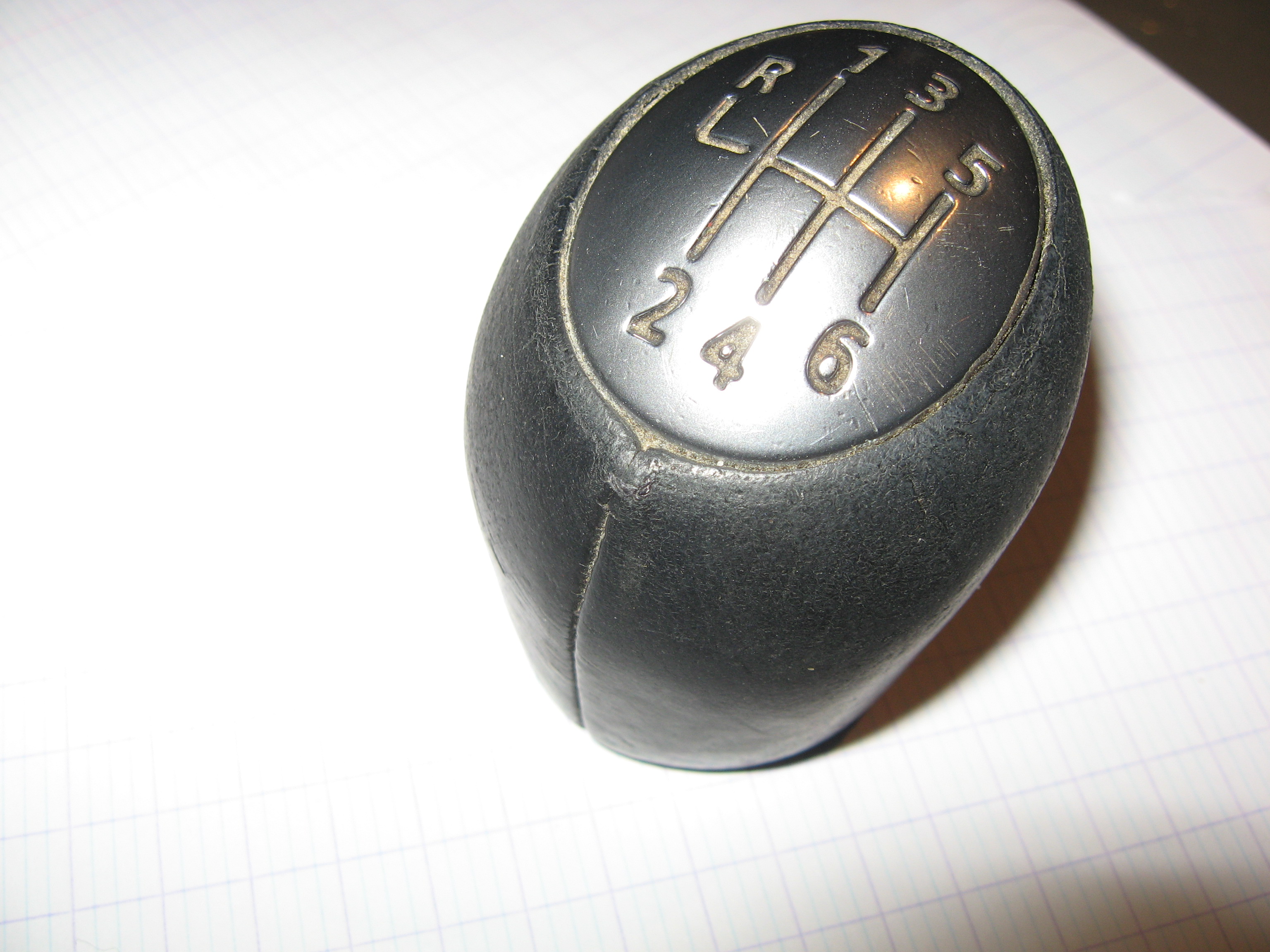

HELP HELP HELP ! Je suis trop dans la merde ! Tout content de mon nouveau pommeau acheté chez Renault tout à l'heure j'ai tenté de faire la manip moi même. J'ai tourné dans tous les sens, tiré, gueulé, fait levier enfin j'ai tout essayé et au final il est venu ce putain de pommeau !
Sauf que... tout est venu et la voiture ne fonctionne plus qu'en marche arrière...sans compter que je n'arrive pas à remettre tout ce bordel ! J'ai nécessairement du casser quelque chose ou déplacer quelque chose ! Je suis trop mal...
Voilà quelques photos si ça peut vous aider >>

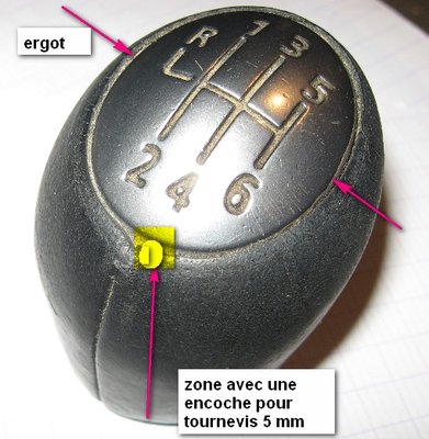

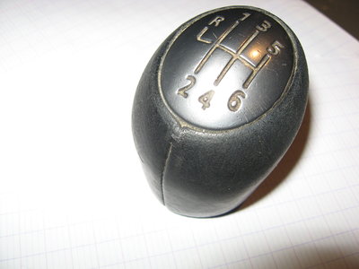

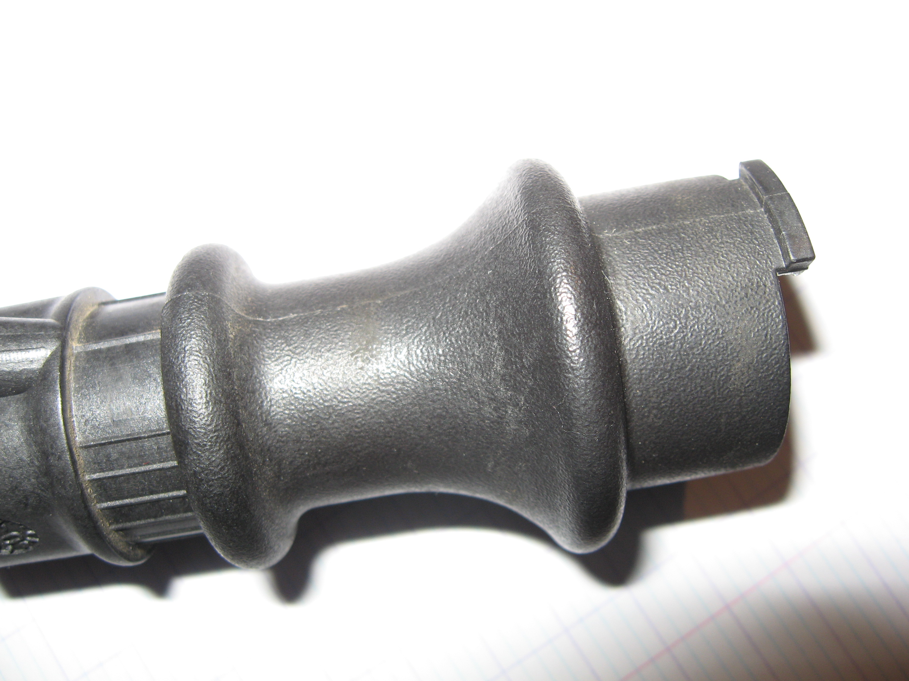

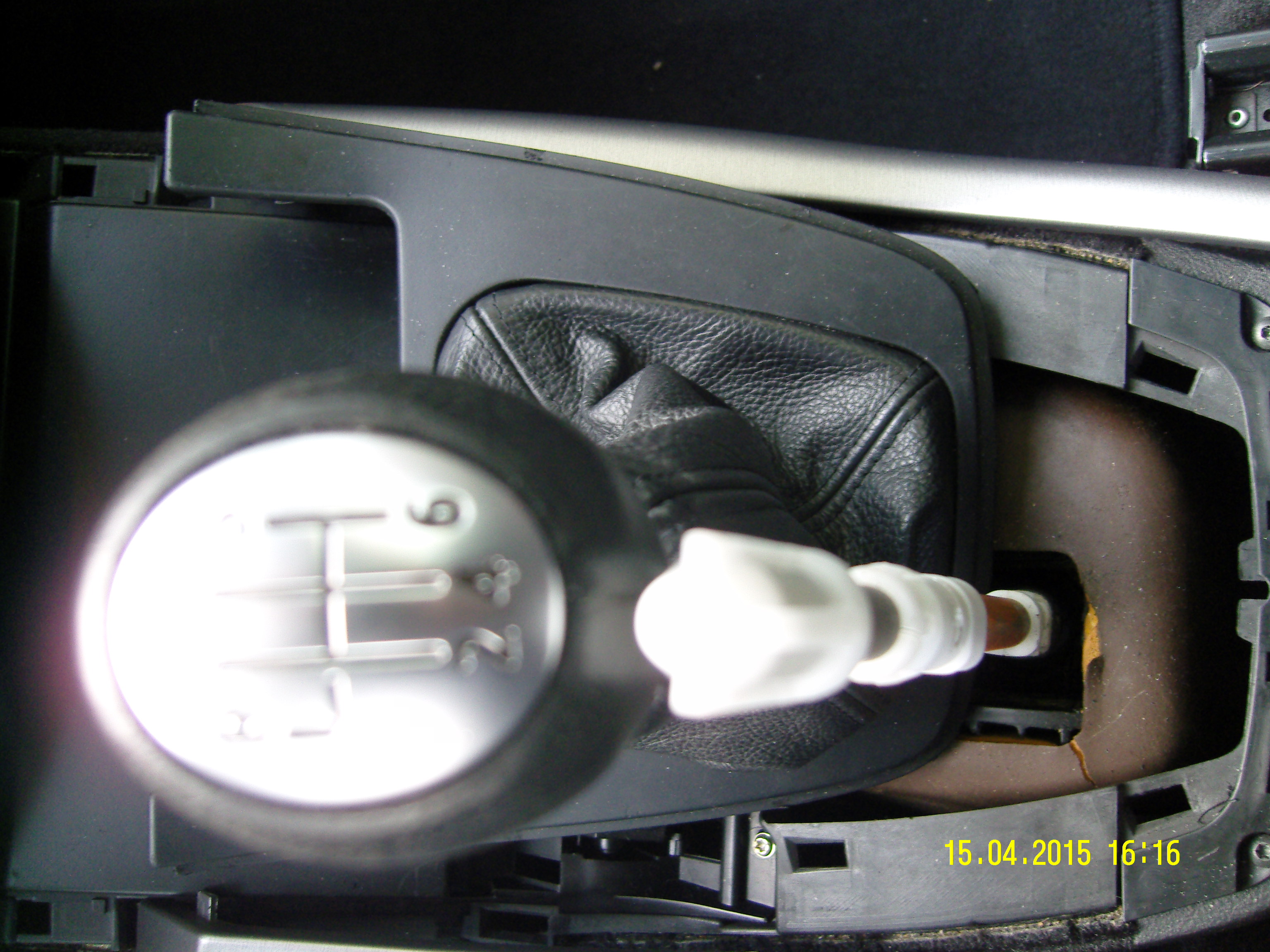

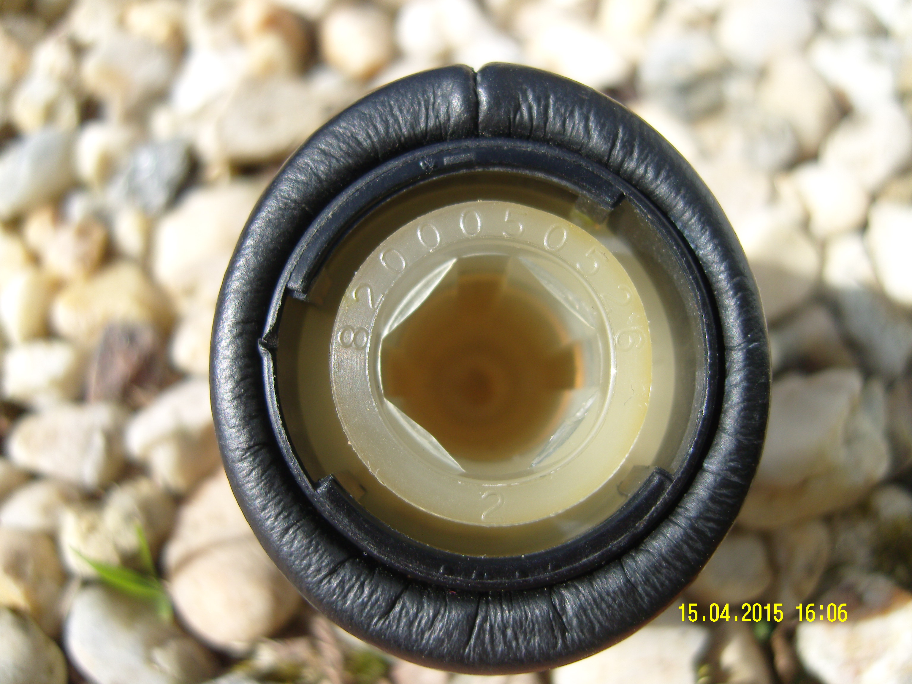

Donc voila, je vais faire le ménage de ce post qui avec les informations qu'il contient ne peut qu'engendrer des catastrophes pour les capitaines ......

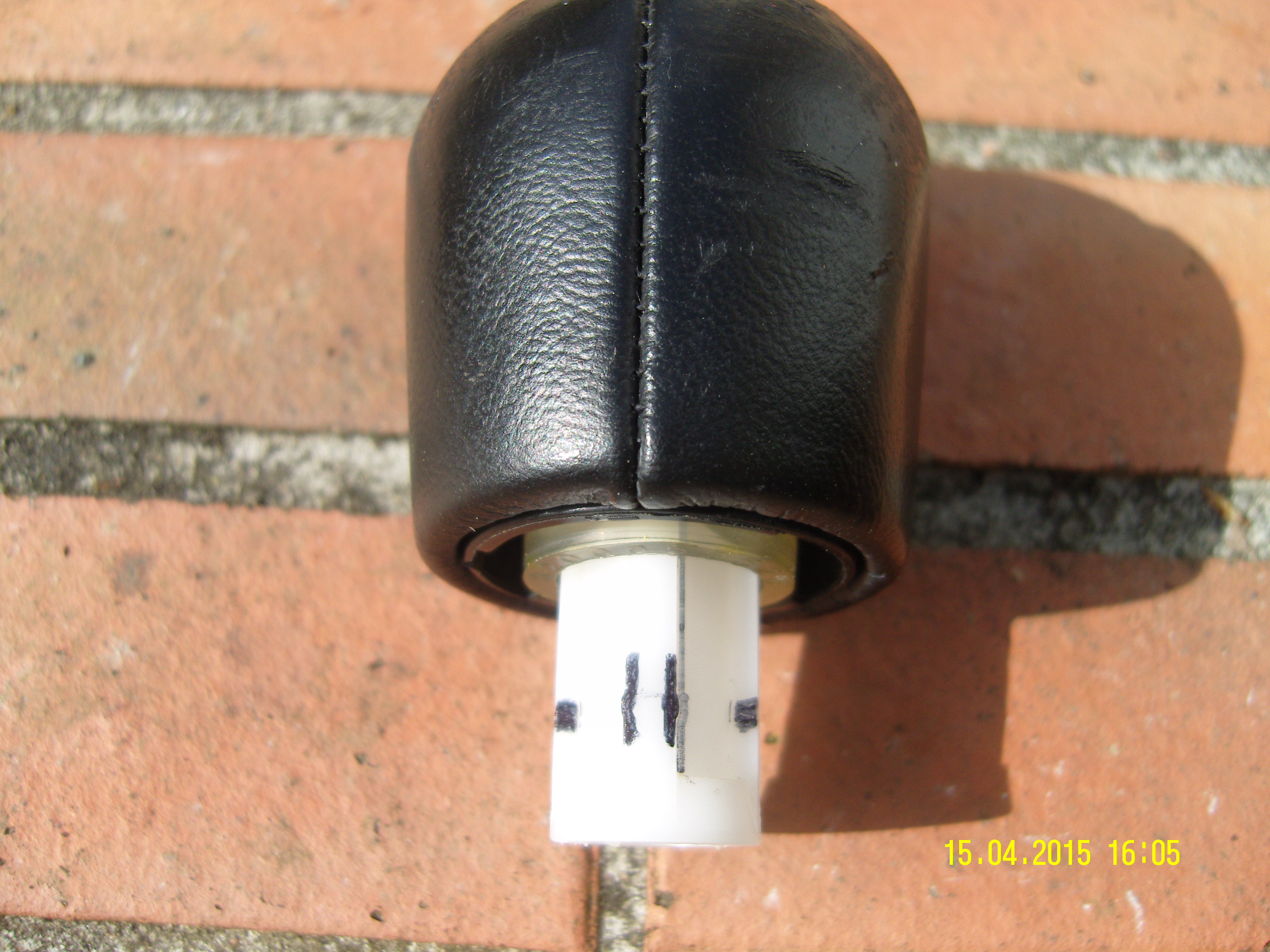

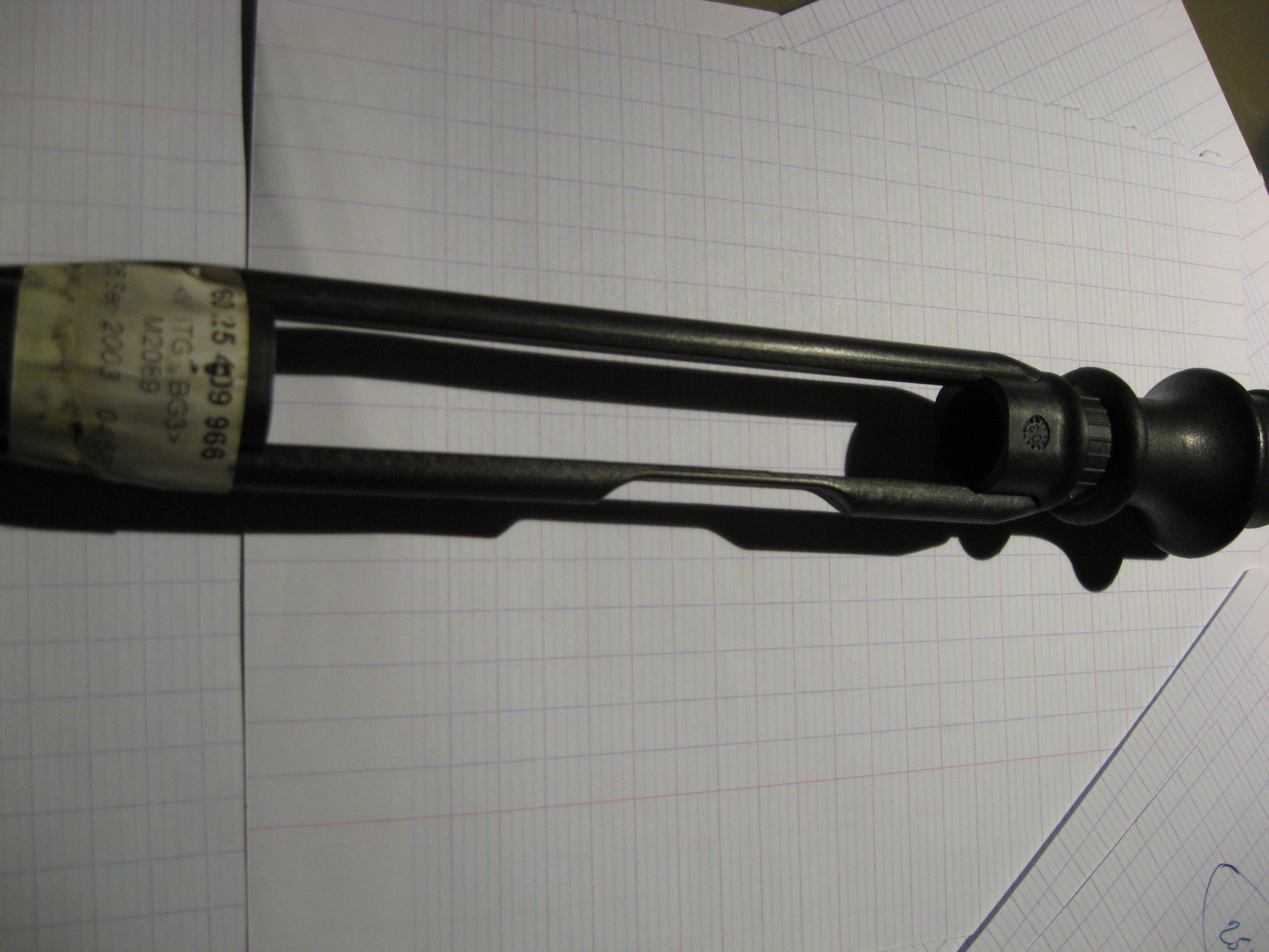

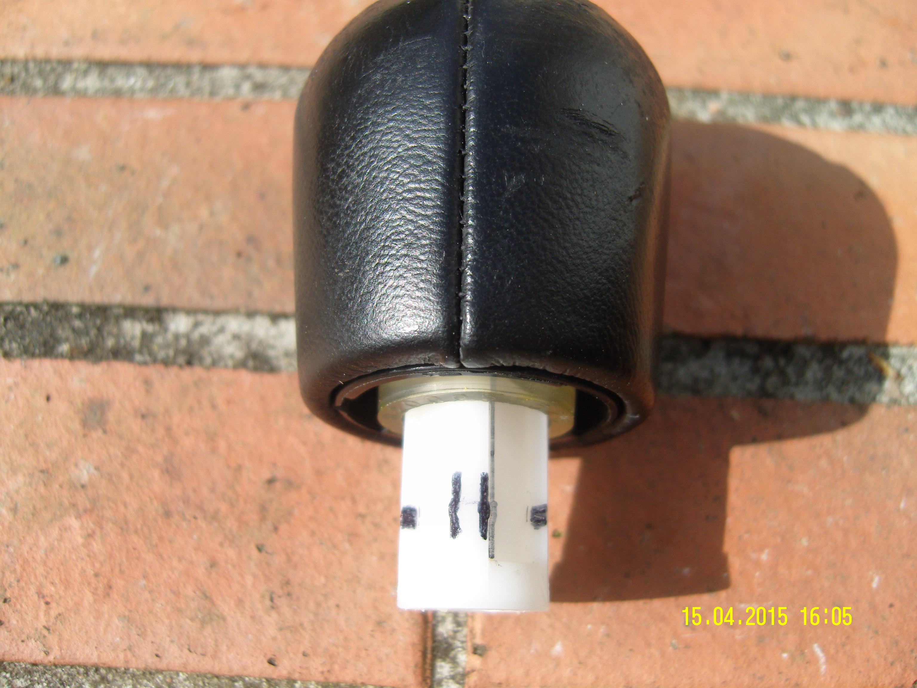

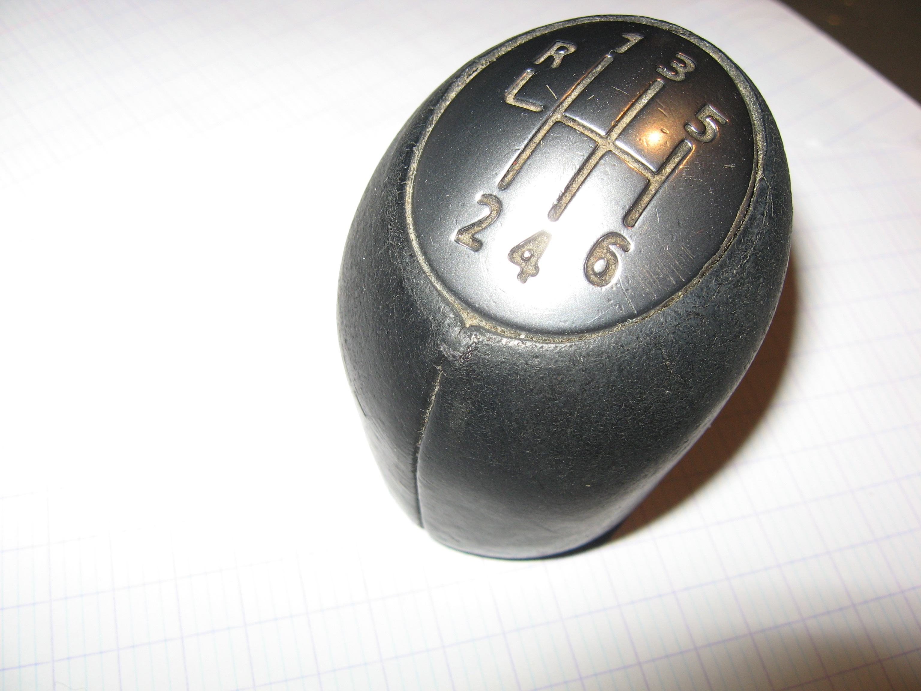

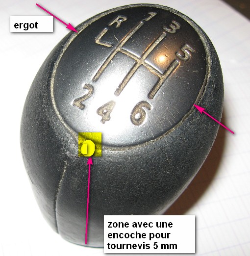

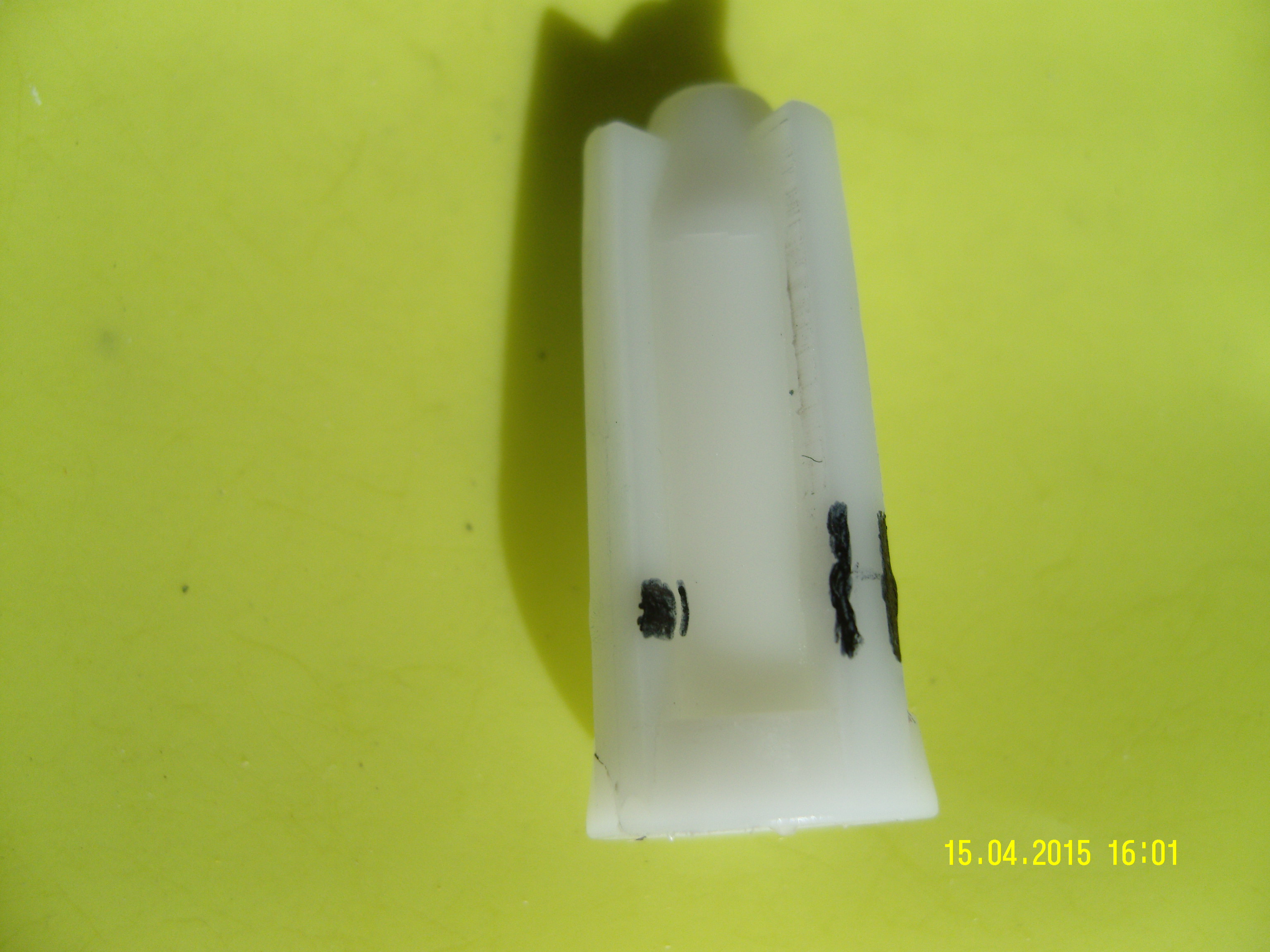

Le pommeau sur une boite manuel fait parti d'un ensemble composé :
- du pommeau de vitesse.
- d'un ressort.
- d'un manche supportant les pièces précédentes.
Cette manipulation n'est possible que quand l'ensemble n'est pas emboité sur le levier !!
Le manche comporte en partie haute deux ergots en plastique un grand ver l'avant, un petit vers l’arrière.
Donc pour enlever le pommeau, on pousse sur le pommeau et on tourne le sans inverse des aiguilles d'une montre, puis dès que ça bloque, on relâche un peu la pression et on essaye de continuer la rotation (maxi 1/4 de tour) et en principe le pommeau (et le ressort ) seront dans votre main (ne forcez pas, sur la photo le grand ergot est cassé ).
Le mode opératoire se trouve en fin de ce post
pour démonter du levier biensur !

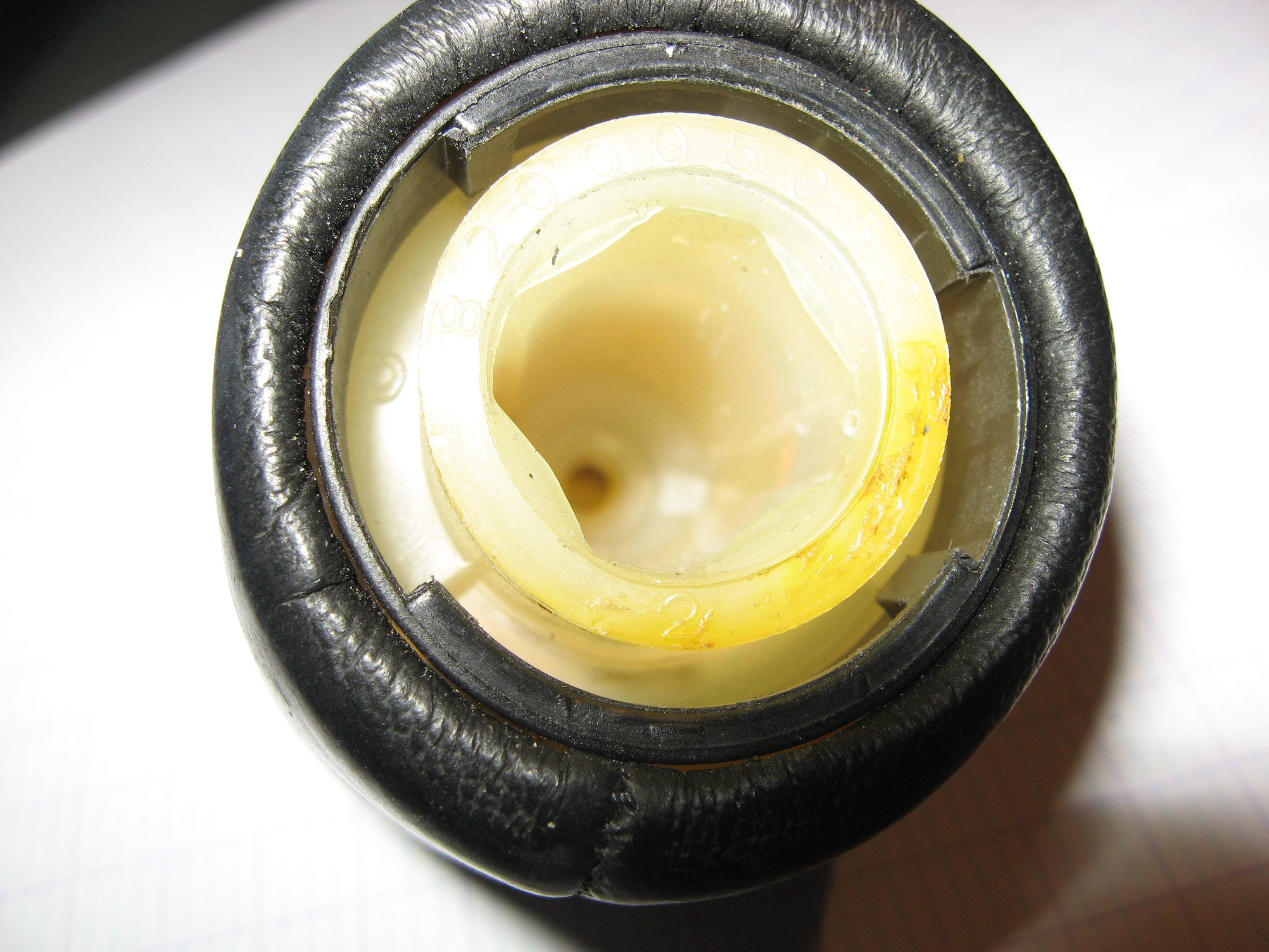

VUE DE DESSUS du pommeau de vitesse
VUE DE DESSOUS du pommeau de vitesse
- d'un ressort.

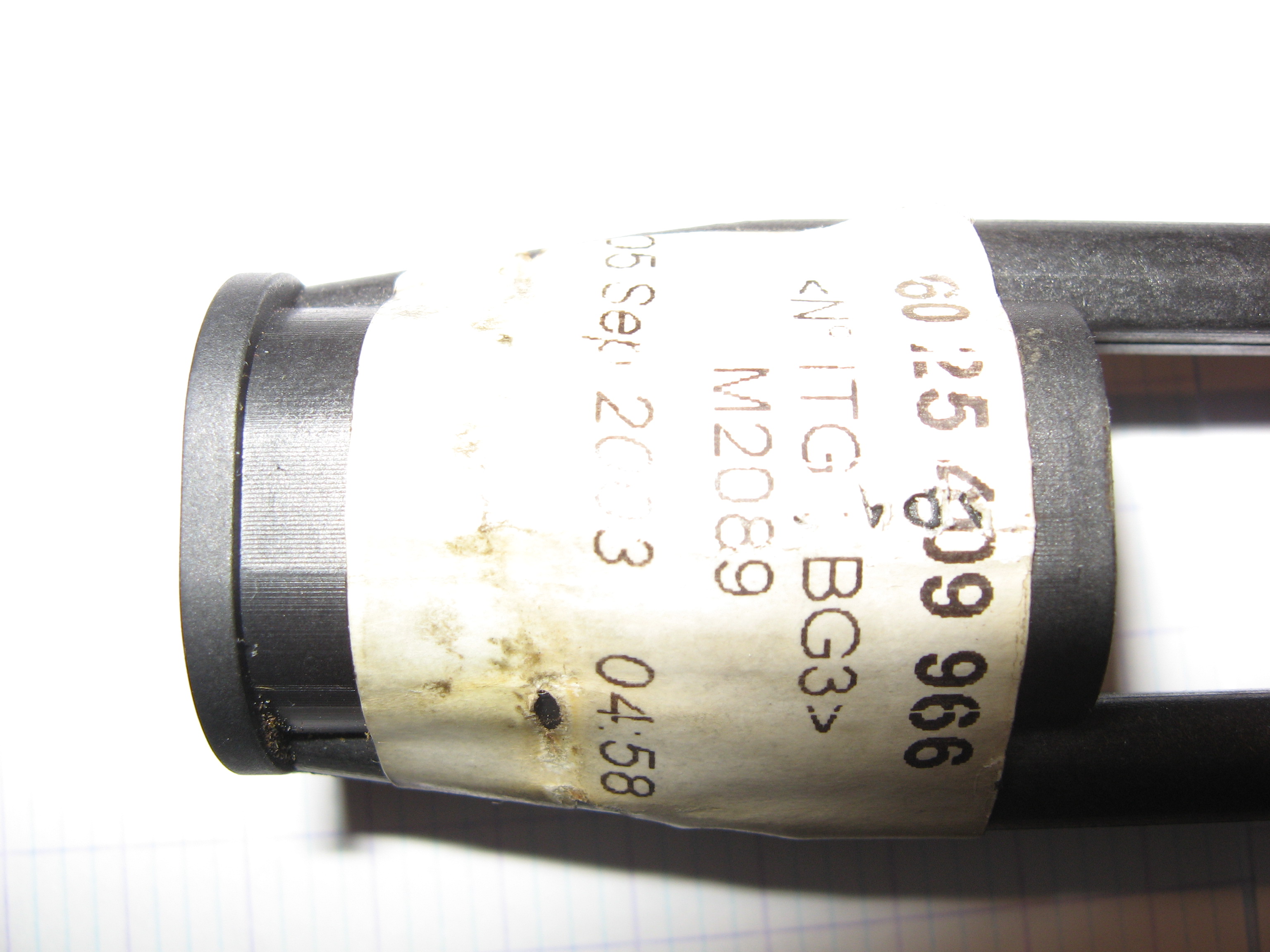

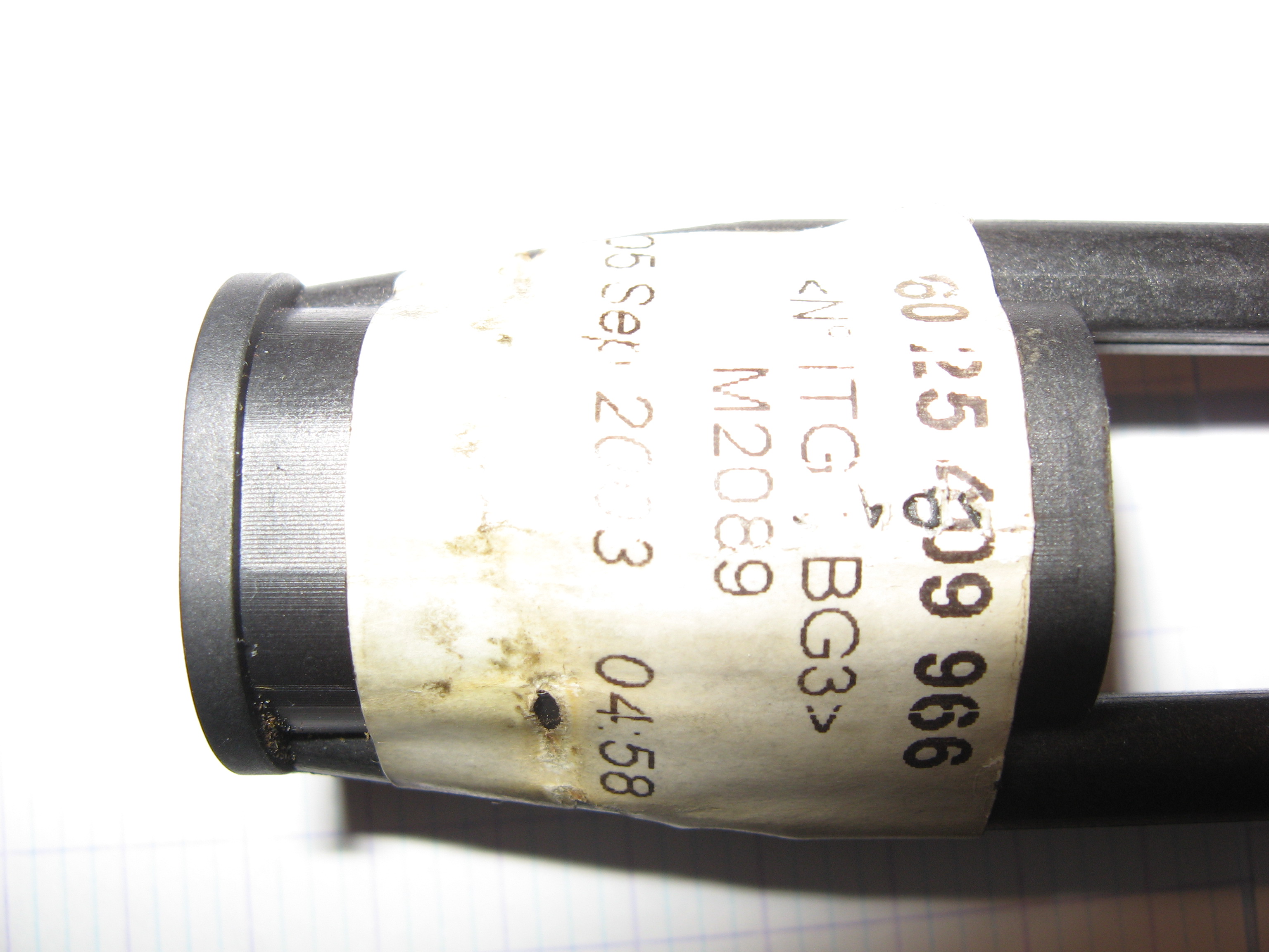

Attention ag17

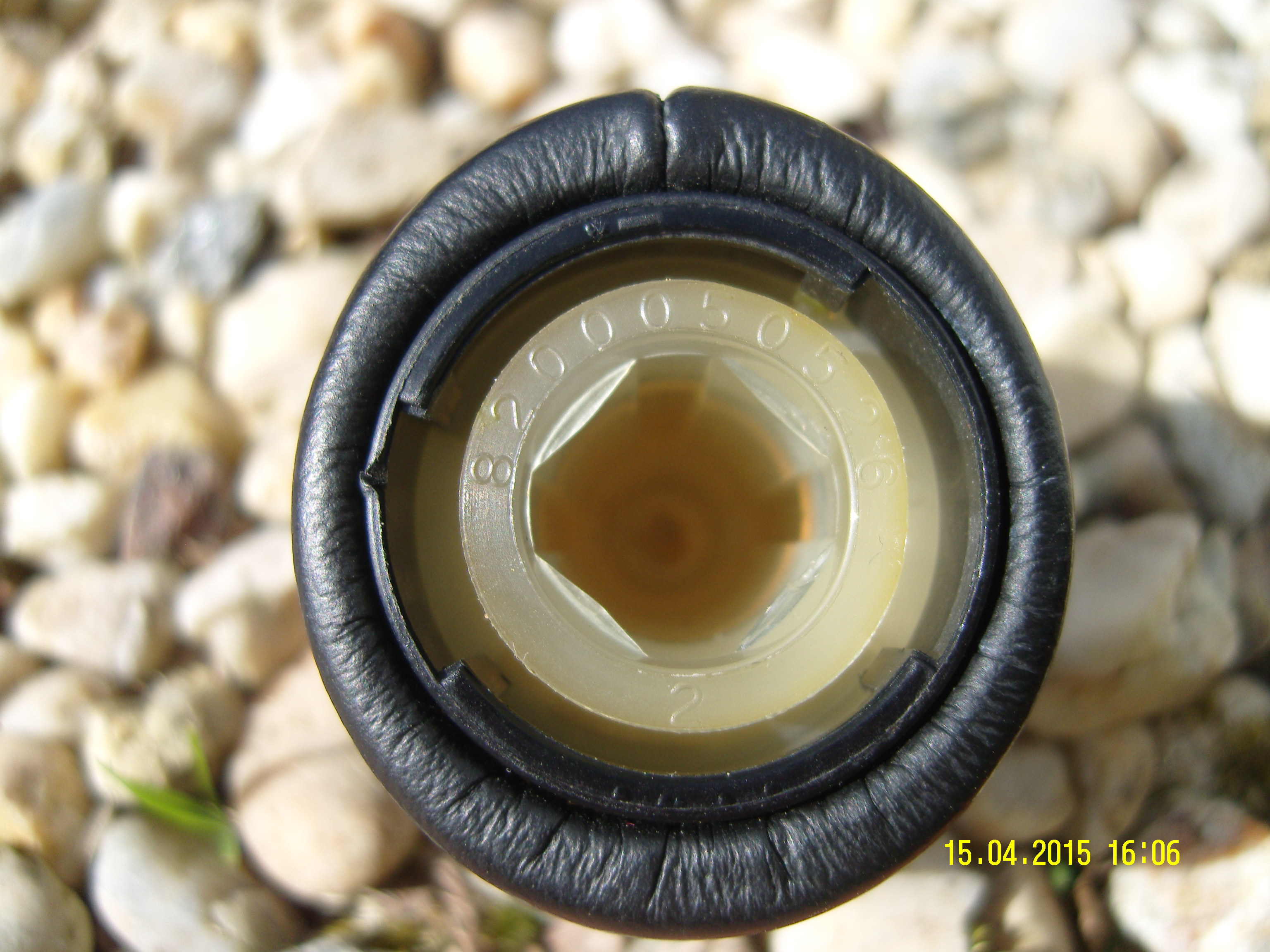

les 2 premières images correspondent au pommeaux de vitesse , la première vue du dessus et la seconde vue du dessous
Pas de plaquette à enlever .....
Le démontage se situe coté sol sous le cuir de protection
Le pommeau ne peut se séparer qu’après avoir démonter l'ensemble avec la tige.

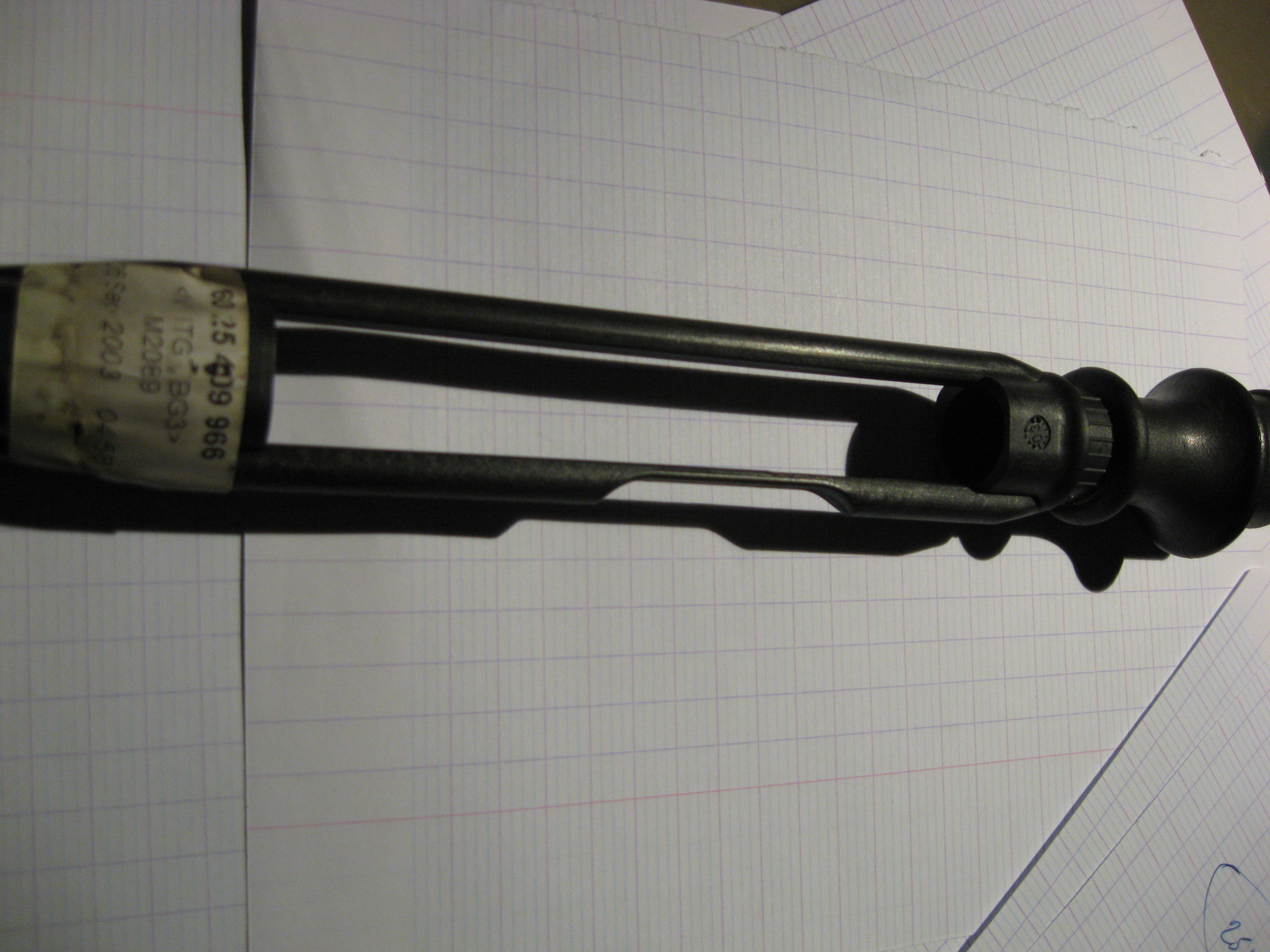

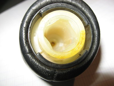

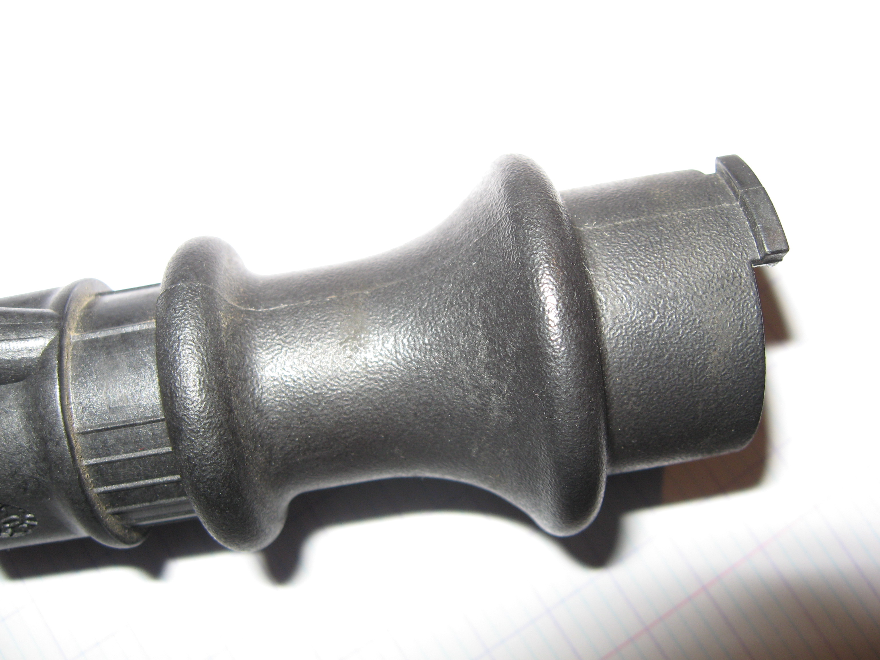

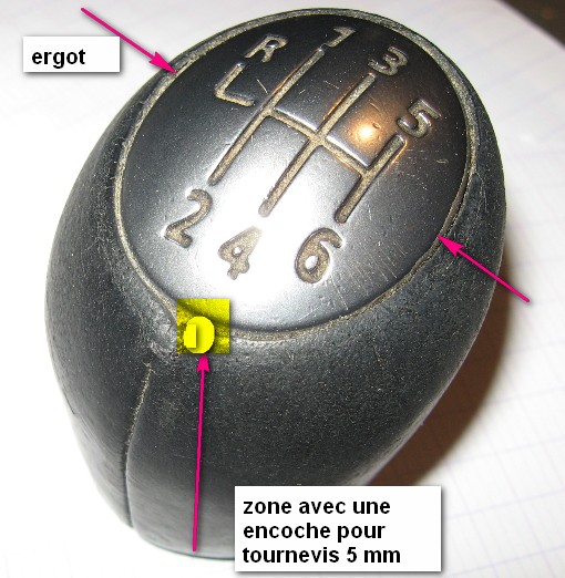

Je viens de reprendre la pièce dans les mains pour essayer de comprendre le montage
Premier constat: les parties carrés de la tige noir sont lisses à l’intérieur , pas d'ergot, pas de rebord !
=> donc le tige coulisse sur les parties blanches du manche .
Deuxième constat: Un ressort se situe entre le pommeau et la tige noire permettant de donner une liberté de mouvement de la tige vers le pommeau manuellement pour la marche arrière. La tige venant vers le haut, une partie du bas sous l'effet du ressort ( voir sur les premières photos, doit monter rendant la fonction marche arrière possible. Cependant le pommeau , lui, doit rester fixe en hauteur
Conclusion: Si le pommeau doit être en position fixe au manche et que la partie noir coulisse, comment est il fixé car le pommeau n'a pas d'empreinte spéciale et ne peut pas tourner ( voir photo du pommeau ).
j'ai poussé dans le trou , et surprise la plaque sérigraphié sort du pommeau (deux petits ergot à gauche et à droite dans l'axe du trait horizontal).

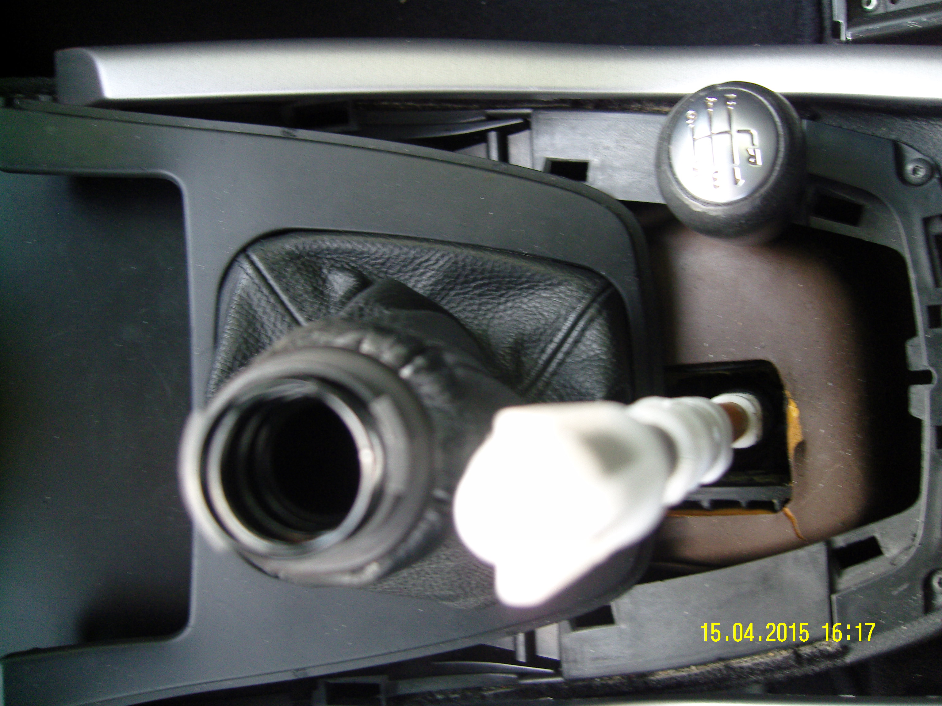

Voilà j'ai fait le remplacement.
C'est simple mais faut bien faire la manipulation et attention les dents .....
Donc, il suffit de démonter le bas du cuir de protection , ensuite on monte la partie plastique comme si on mettait la marche arrière, et la, on saisit la bague plastique et le pommeau (bague plastique toujours en haut) et on tire fort vers le haut.
Attention, il faut tirer fort et ca vient d'un coup .....
Donc pas de vis ! Et pas de rotation ....

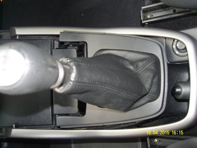

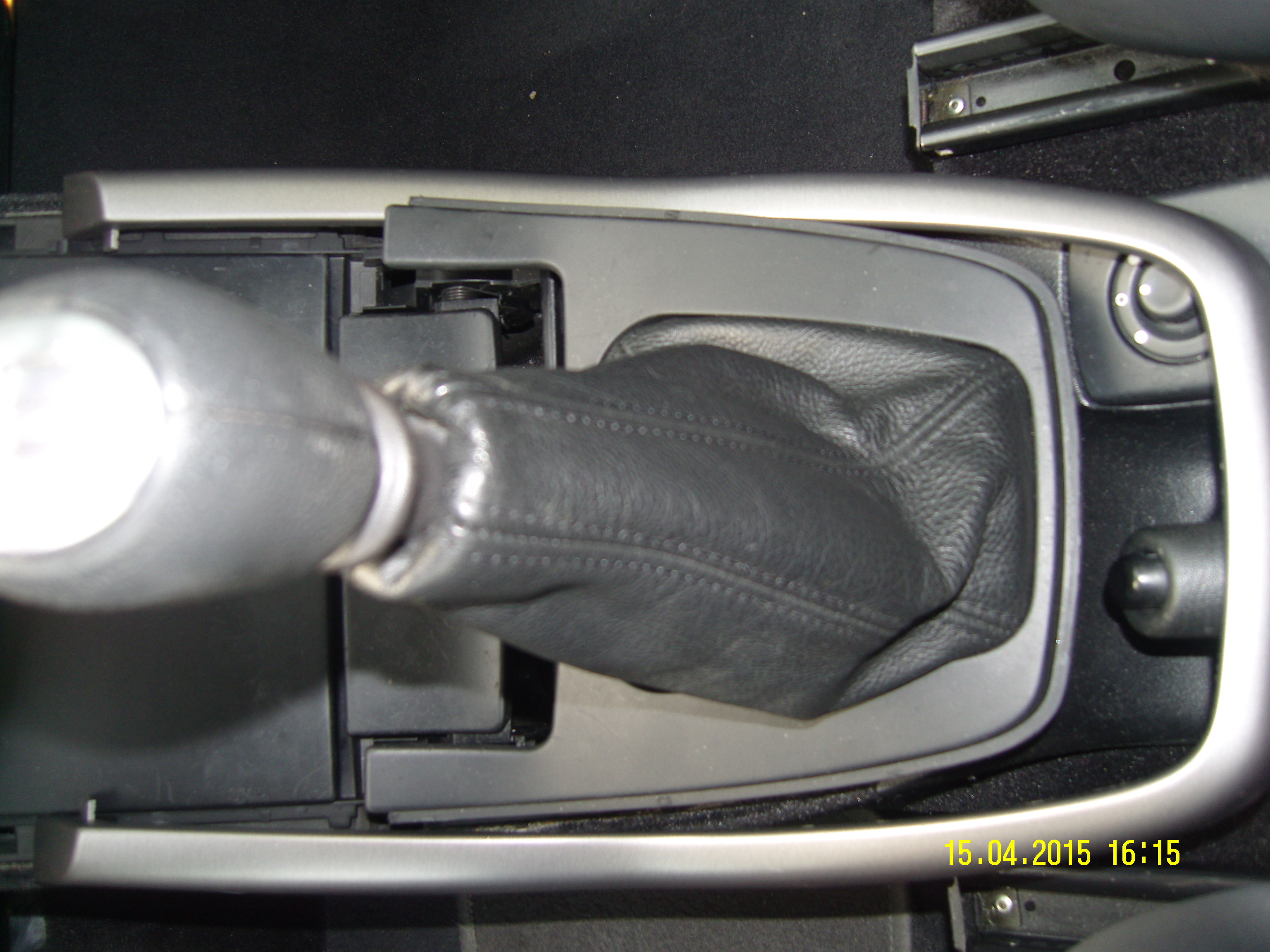

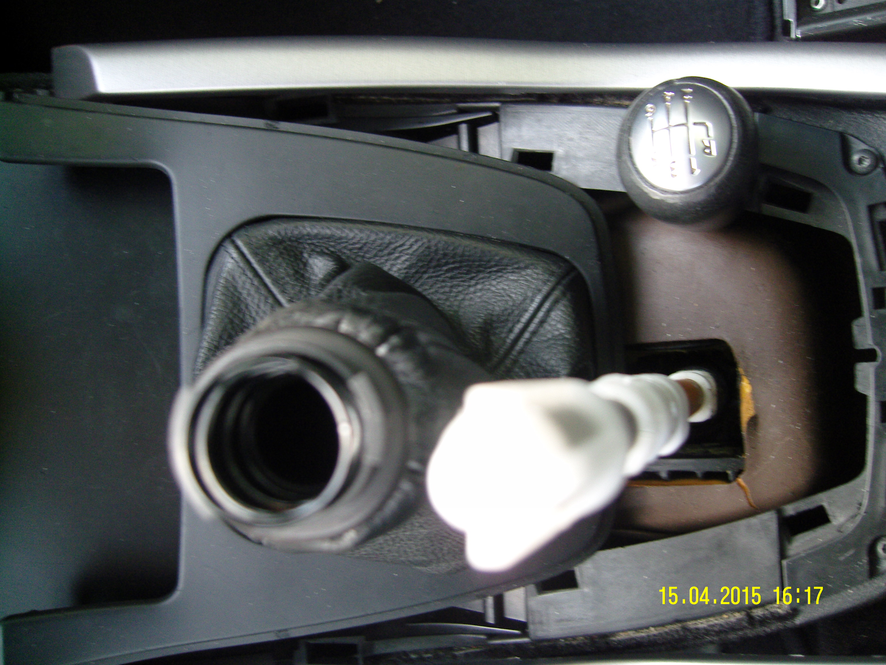

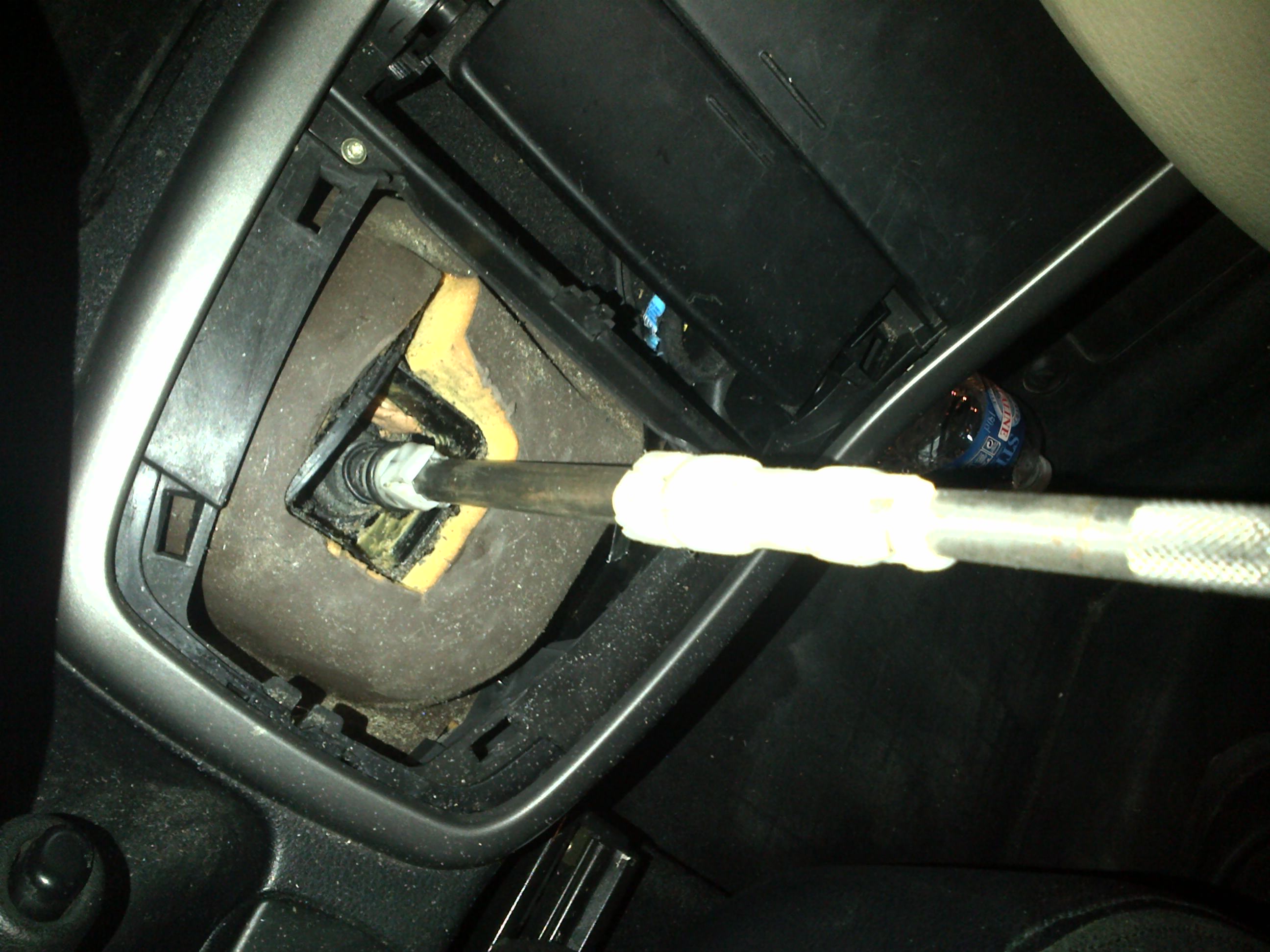

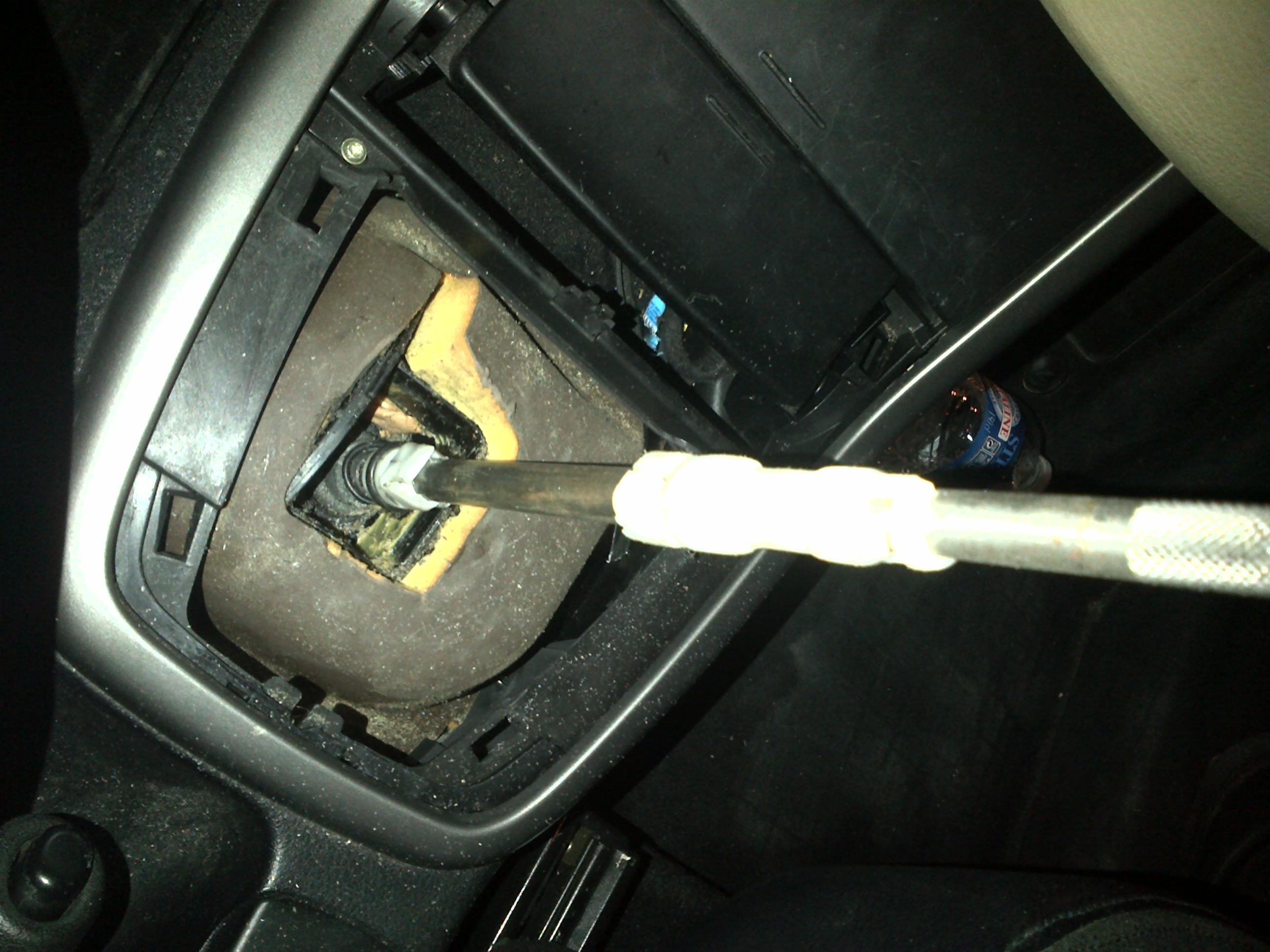

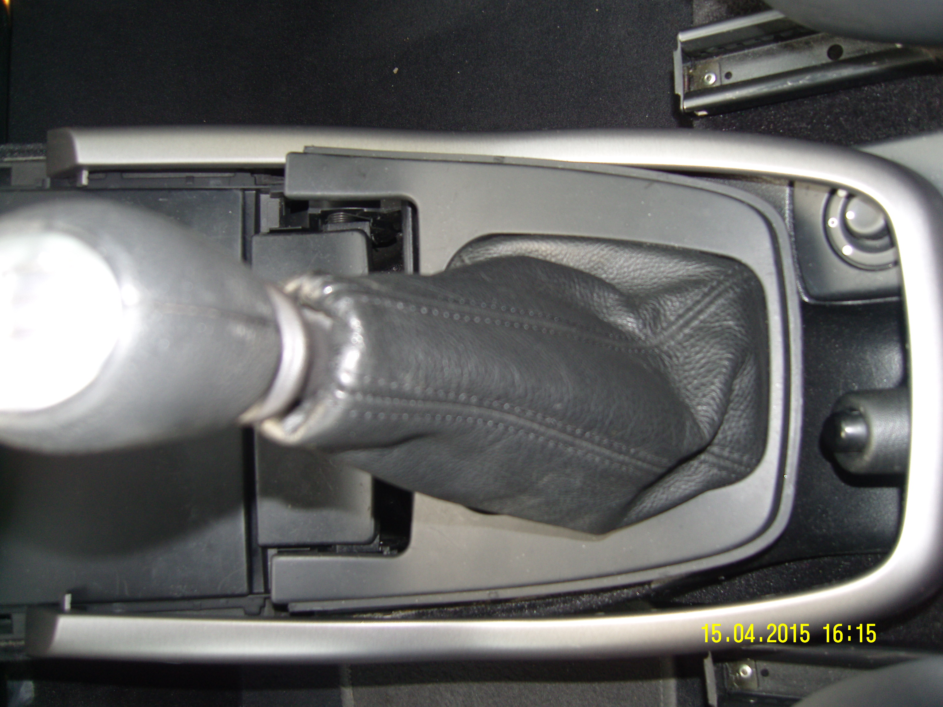

Reprenant l'exercice d'extraction du fameux pommeau, que j'ai fini par enlever avec une pince étau
, sans le détruire, j'apporte ma contribution au démontage si "facile", quand on sait
Commencer par dé-clipser l'enjoliveur en forme de u de la console ou se trouve le levier, en tirant la partie arrière vers le haut, puis en dégageant vers l'arrière.
Procéder de même pour dé-clipser le support de soufflet en cuir.
Amener le levier en 2ème (vers l'arrière donc), puis soit : en empoignant le pommeau tirer dessus vers le haut, un coup sec très fort mais court en distance, l'ensemble se déboite
ou : glisser entre la bague mobile de marche arrière et le dessous du pommeau, une fourchette, et frapper du bas vers le haut sous cette fourchette, avec une petite massette.................: cela permet de dégager le pommeau de son encliquetage, sur la fourrure en forme de T , avec des crantages de verrouillage du pommeau, qui est en tête du levier de vitesse.
Après ce dégagement, lever la bague de marche arrière dans le pommeau pour trouver la zone d'extraction du pommeau de la fourrure, en le TOURNANT dans le sens inverse horaire, d'1/4 de tour, en le tirant légèrement vers le haut.
Après c'est facile, remettre le pommeau sur la fourrure (sans oublier le ressort), en le présentant orienté vers 9 heure, puis en pivotant d'1/4 de tour dans le sens horaire, vérifier le positionnement de la pièce en butée pour l'anti-marche arrière, puis emboiter l'ensemble sur la tige de levier et en dernier une tape sur le pommeau pour le cranter sur le T en plastique (blanc en principe)
Re-clipser le soufflet cuir, puis l'enjoliveur en forme de u.,,,,,.

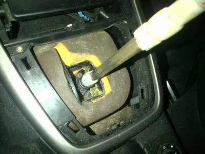

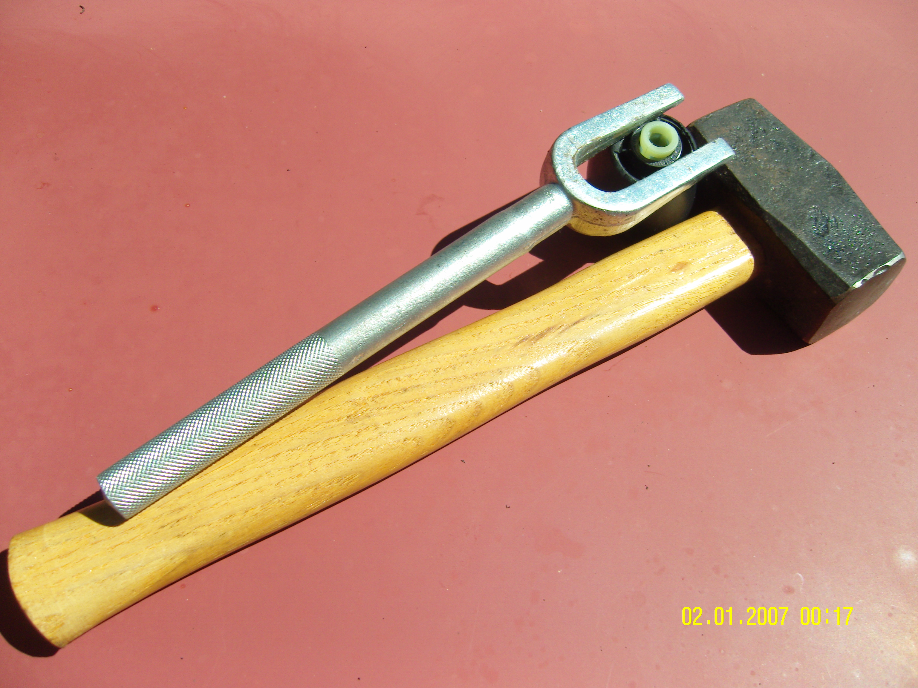

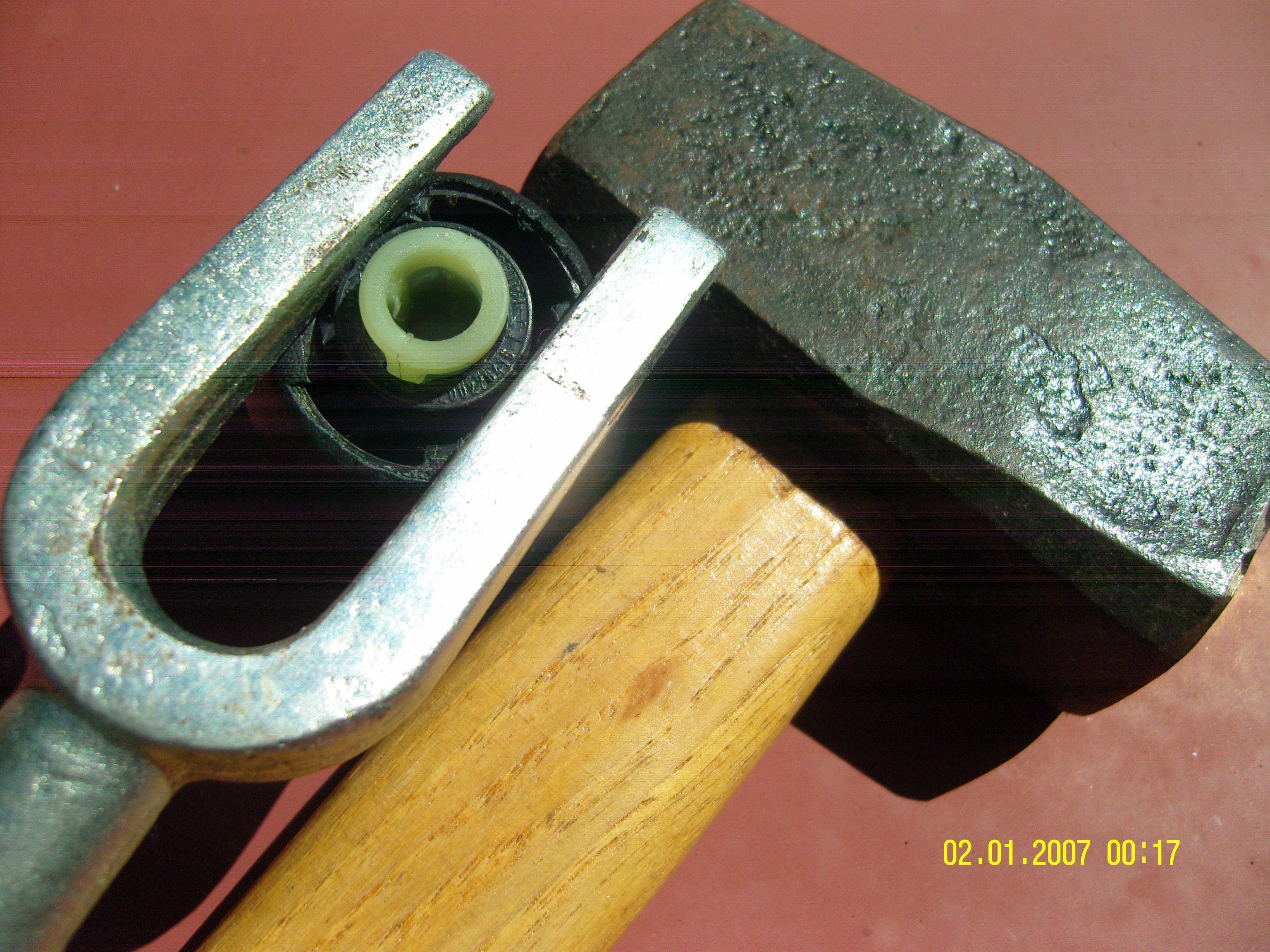

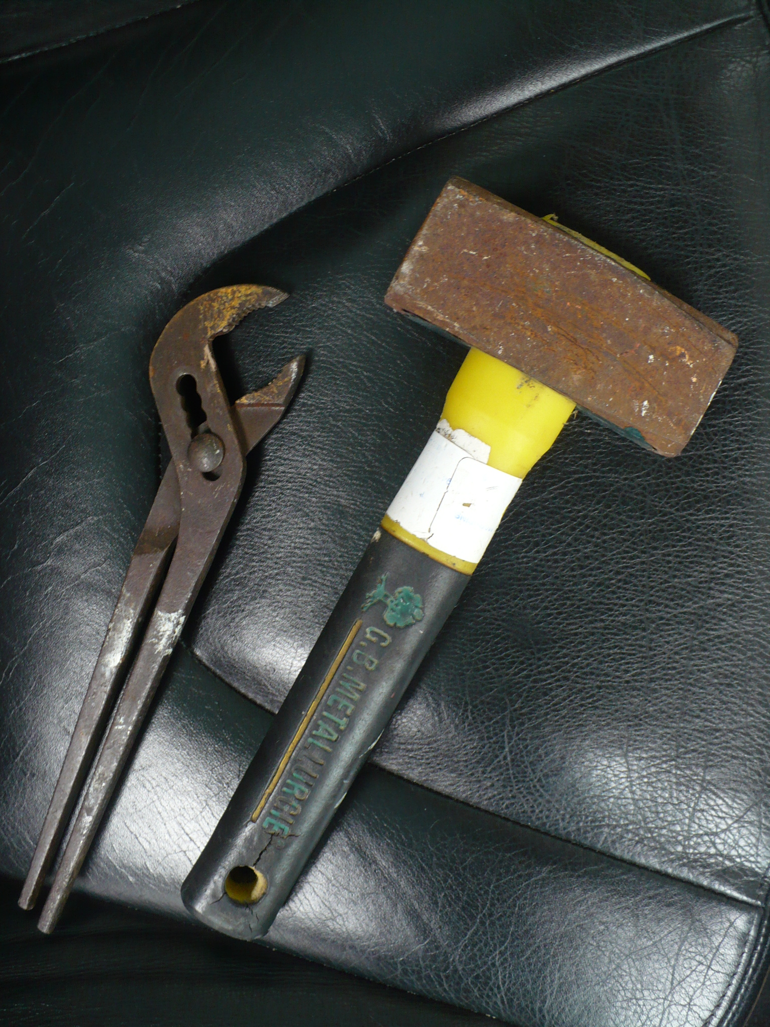

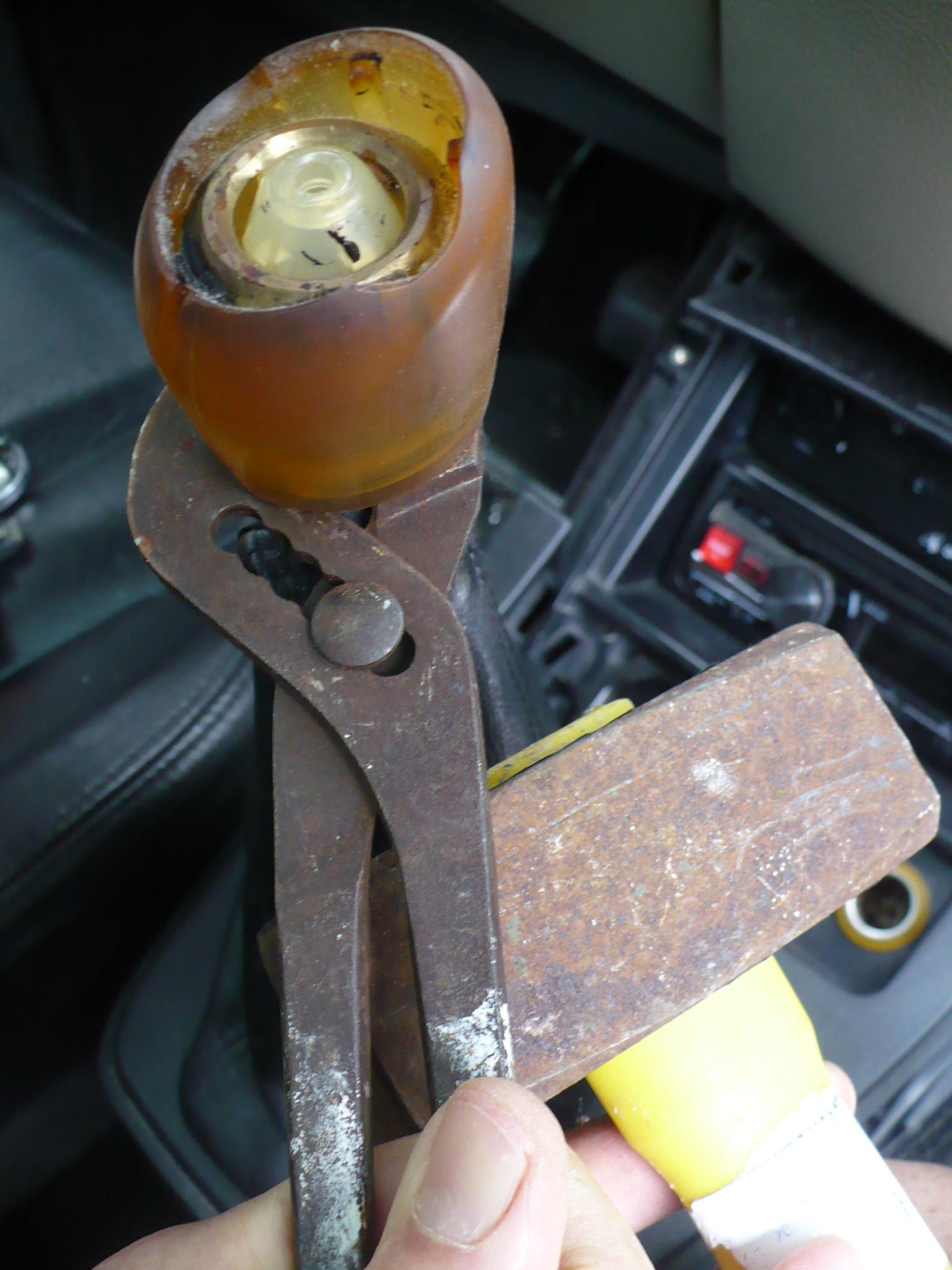

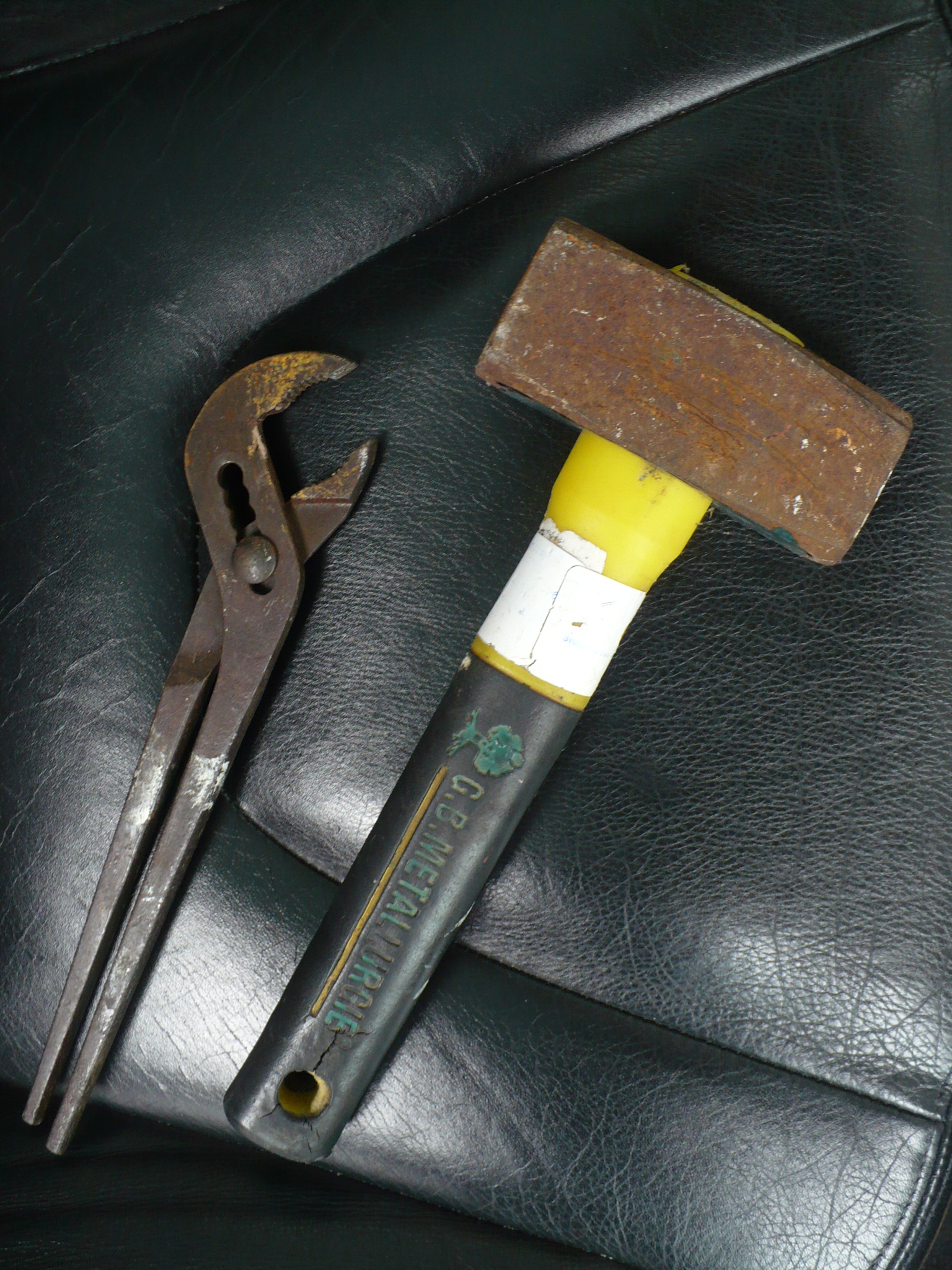

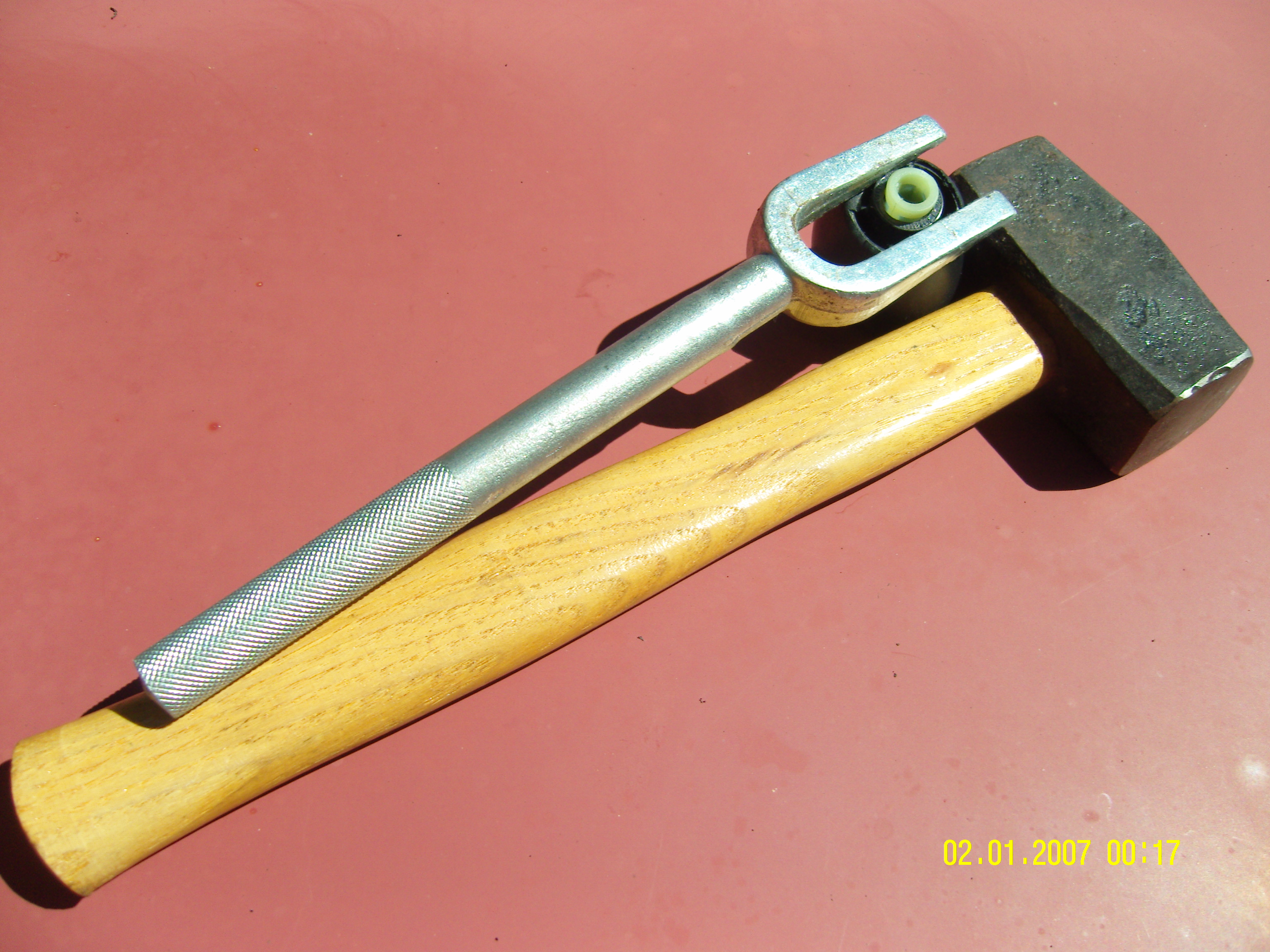

J'ai démonté aujourd'hui mon pommeau pour le remplacer, voici quelques indications pour confirmer la méthode d'AG17 ci-dessus.
NE PAS ESSAYER DE TOURNER LE POMMEAU
Aprés avoir déclipsé l'enjoliveur de console et retroussé la jupe en cuir du levier, munissez vous de 2 beaux outils Facom comme ceci.
Placez la pince a cheval sous le pommeau et tapez un coup sec avec la massette par dessous, il faut y aller de bon coeur
- Messages : 1872
Re: @ Démontage pommeau du levier de vitesse BVM
Content pour toi Dogboy que les indications finales soient exploitées
Mieux vaut tard que jamais: les outils du Bonheur
