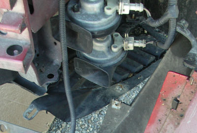

avertisseur sonore
Publié : 30 sept. 2011, 12:00
par « Pappy » Boyington
Je confirme Brio sur privilège c'est pas un klaxon de tapette!!
Ok je... :arrow:
Klaxon bis.jpg (36.26 Kio) Consulté 12939 fois

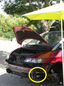

Le soleil aidant, c'est le moment de réaliser la vidange, dans le jardin. Après avoir mis l'engin sur les cales en bois , tout se passe bien et j'en profite pour regarder les avertisseurs, trappe enlevée j'en vois 1 seul et apparemment pas de connecteur pour un second ! Sur la photo du vaisseau rouge , il y en a 2 !! Pas étonnant alors que je mentionne le faible niveau sonore de la chose. Selon les versions y aurait-il 1 ou 2 avertisseurs ? Privilège de " Pappy " = 2 et Dynamique = 1 . J'ai perdu (ou elle manquait) la trappe coté passager et lance un appel de recherche. Si 1 avantimer pouvait me contacter....merci d'avance :)

Après avoir évoqué la faiblesse du volume sonore de ce que je pensais être un seul avertisseur, sur "mon" carrosse, et visionnage des images de "Pappy", j'ai replongé sous les jupes de l'engin et découvert le deuxième avertisseur, au dessus du premier, qui masquait la vue de celui qui ne fonctionnait plus.
L'intention de mettre une poignée de décibels en plus, m'avait orienté vers un compresseur et ses trompettes. Une petite recherche et pour 3€ je trouvais l'ensemble compresseur, relais et 2 trompettes qui après rodages des palettes du compresseur donnait un son bien audible et supérieur à celui restant.
L'avantime étant un étrange engin, je pensais réaliser l'installation avec les journées ensoleillées du mois d'avril...et là, c'est "LA" surprise du 1er avril:ayant failli écraser un piéton circulant à roller sur le trottoir et sautant sur la route pour la traverser (un co..ard inconscient :roll: ) je titille l'avertisseur et reçois un bras d'honneur (voir donneur) en échange et trouve le son curieux :o. Le moment d'émotion passé, je recommence l'essai sonore et c'est bien un bi-ton qui fonctionne parfaitement :lol: .
Comme quoi le fabuliste avait raison : tout vient à point à qui sait attendre :D . Depuis 2009, 1 seul fonctionnait et en 2016 tout va bien, combien de temps pour un moteur neuf...wait and see :?: .
