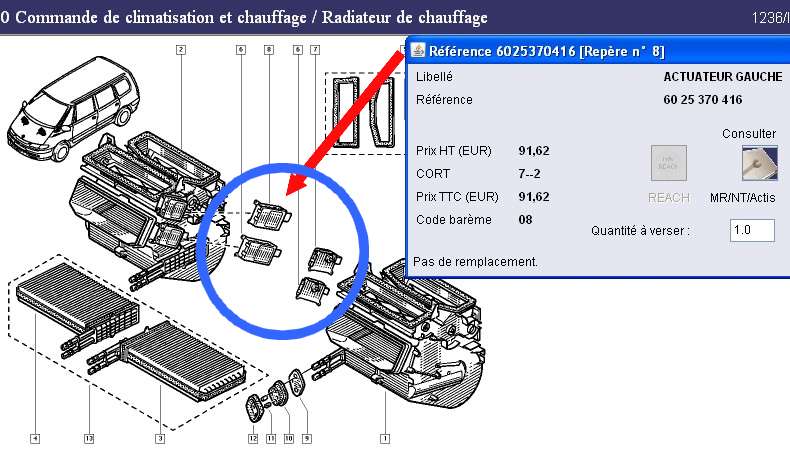

Il y a donc 6 moteurs différents qui gèrent le chauffage du véhicule.
Les moteurs de mixage sont identique droite gauche. Les autres portent des références différentes.

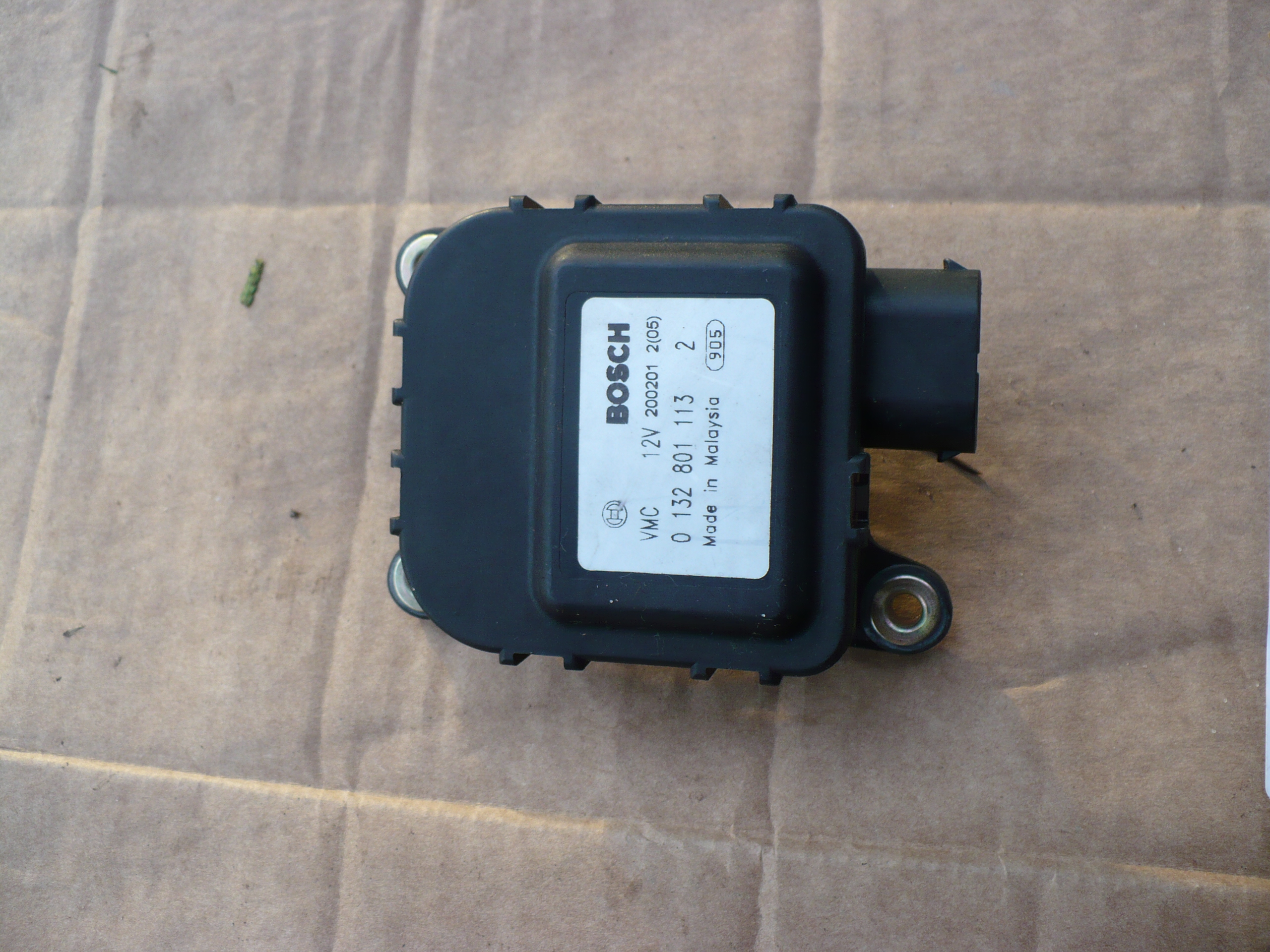

Prix d’un moteur chez Rono (appelé actuateur): environ 110€. Vous les trouvez à la casse sur tous les Espace 3 pour 10€. :idea:

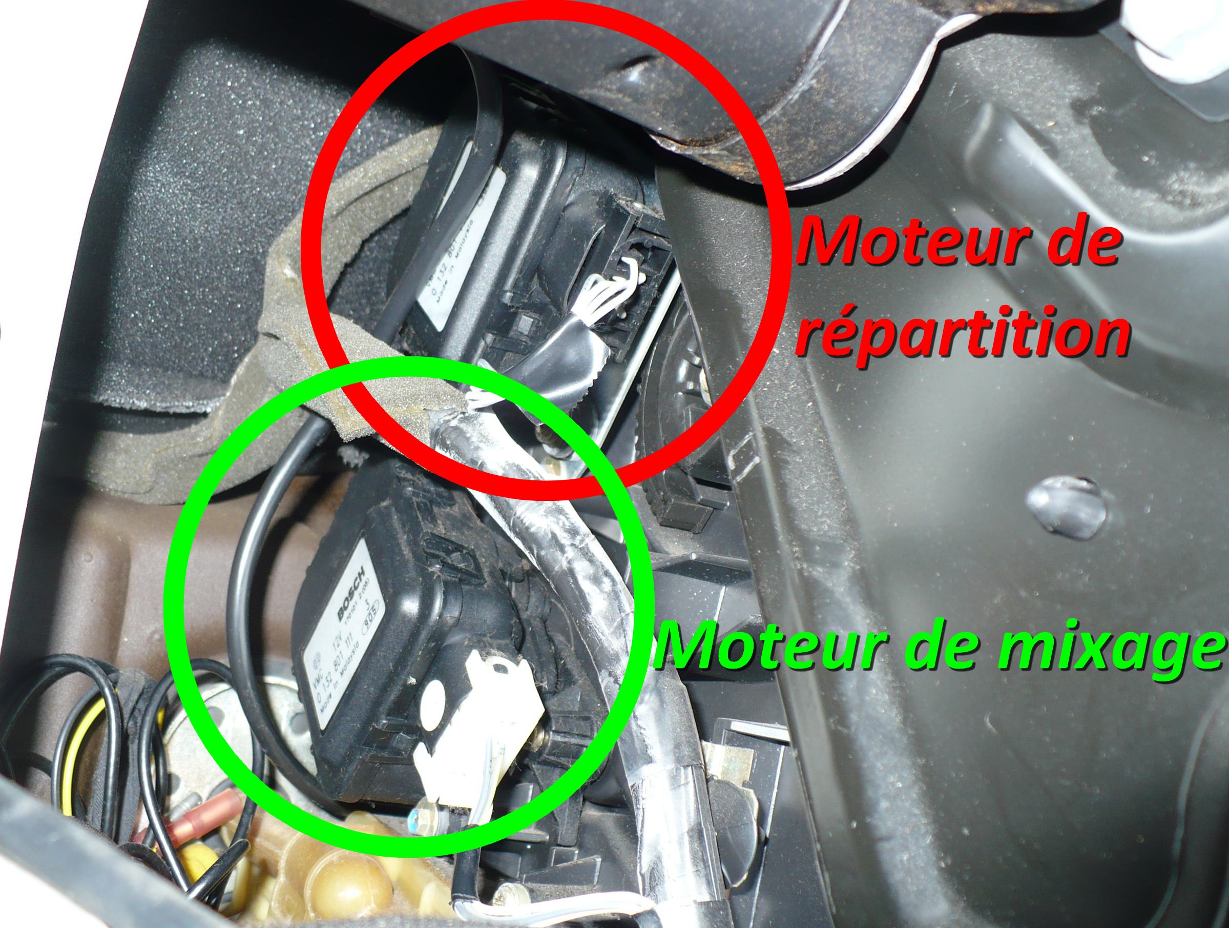

Moteur de répartition (actuateur)

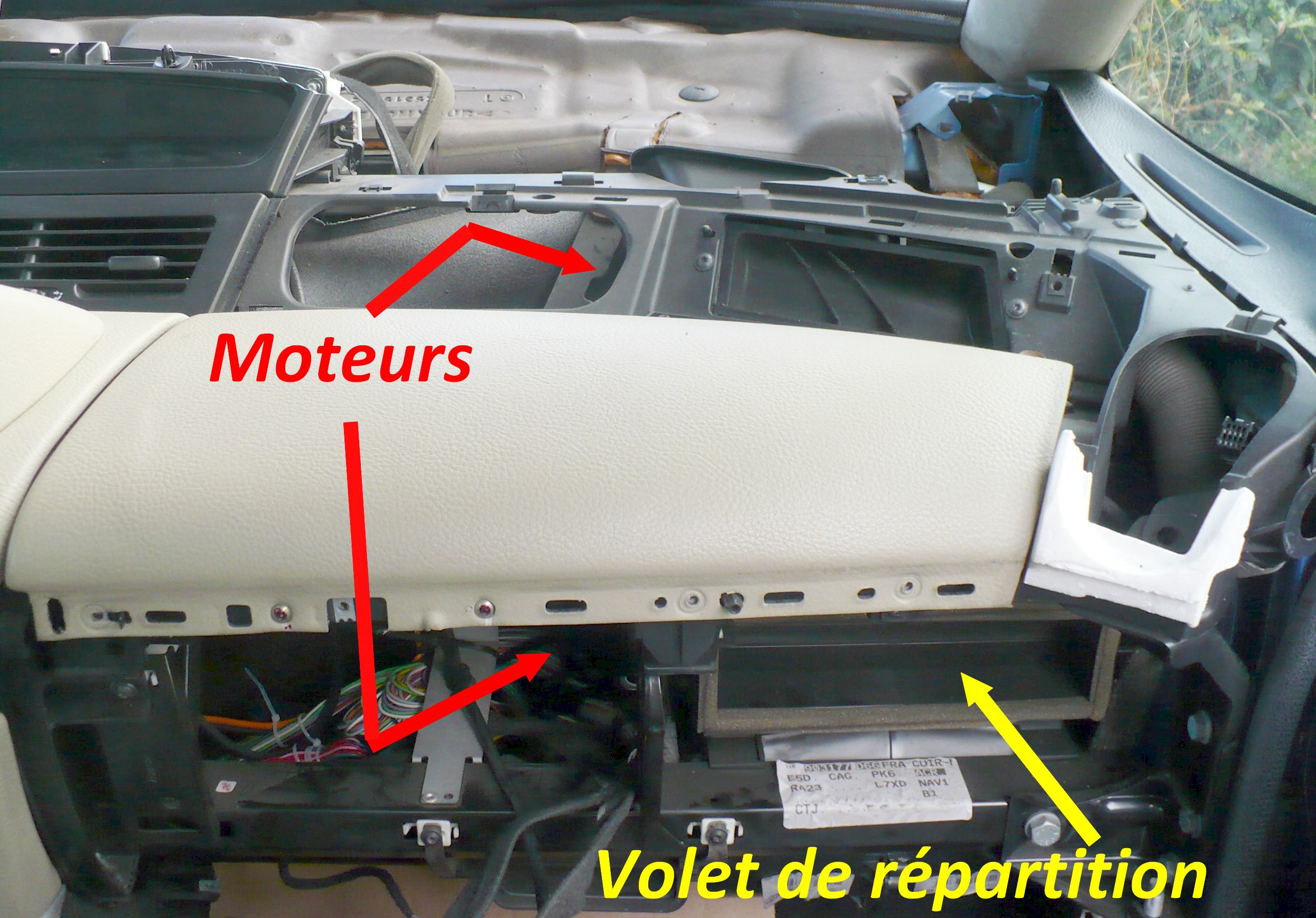

Après avoir déterminé quel est le moteur défectueux (regardez ci-dessus les cas 1 et 2) et le coté du véhicule, voici comment procéder :
Déposer le tableau de bord (voir tuto http://forum.avantimepassion.fr/viewtop ... 864#p39864), les tortues de commande de clim. Inutile de débrancher le GPS, laissez simplement descendre les dessous de tableau de bord.
Déposer l’aérateur latéral supérieur du coté concerné (voir tuto) Attention aux biellettes de commande, elles sont fragiles. :oops:
Coté conducteur, vous pouvez en profiter pour changer les ampoules du CT si elles sont nazes ! :mrgreen:

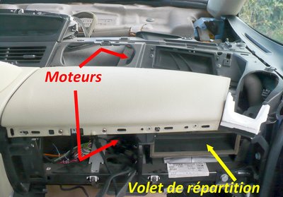

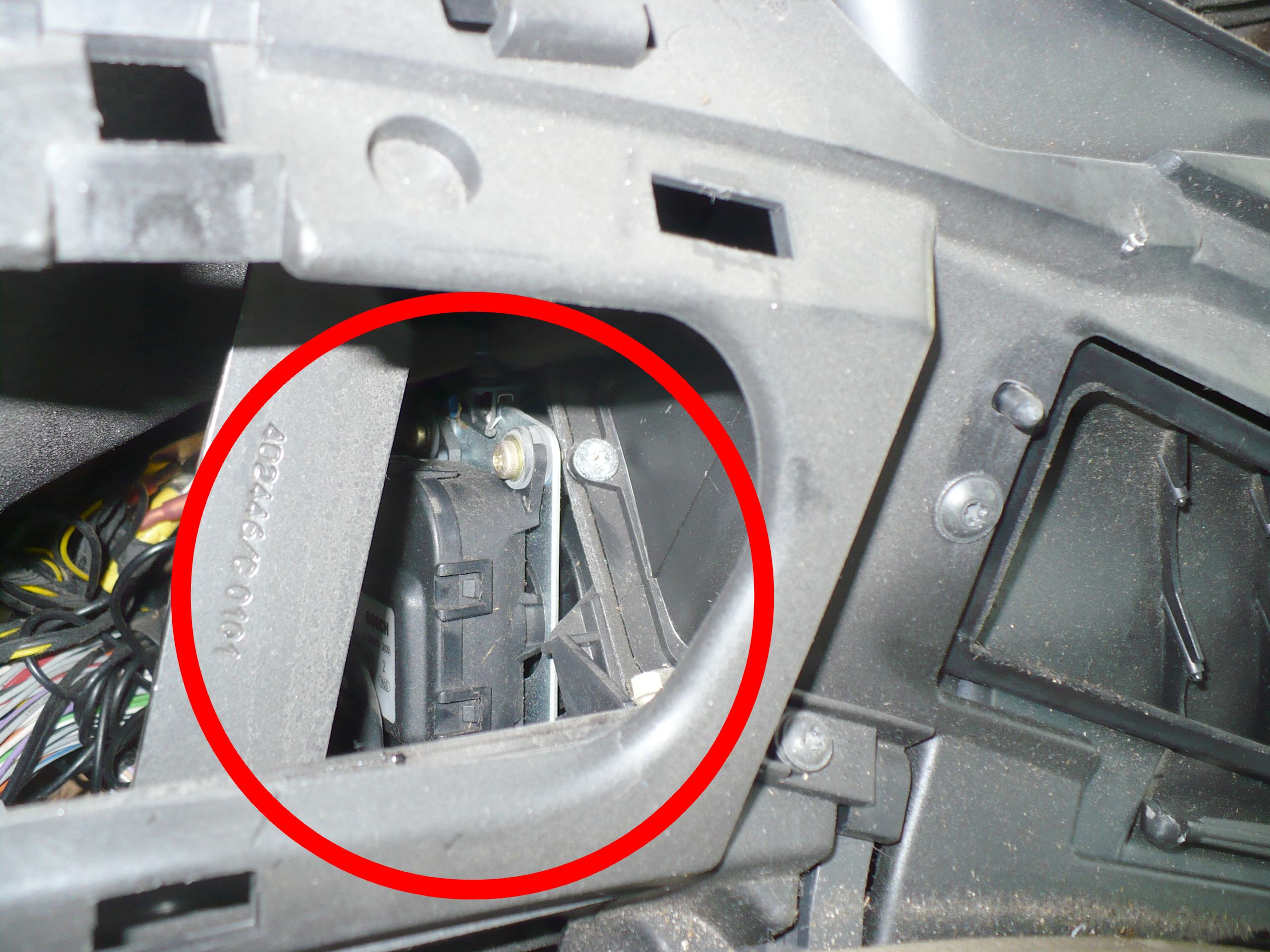

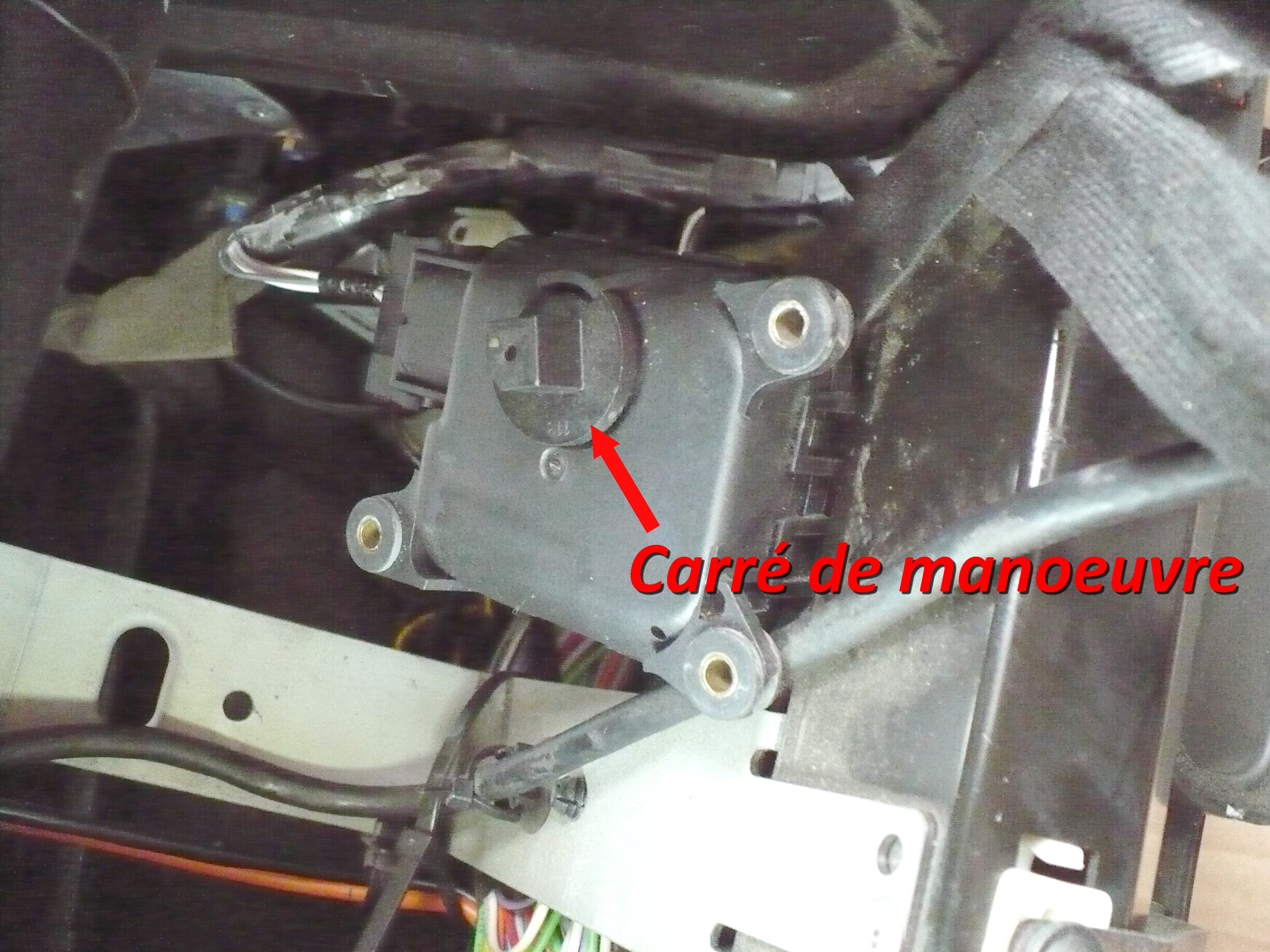

Quand vous en êtes à ce stade, votre habitacle ressemble à ça. Les moteurs sont visibles à travers les ouvertures du TdB. Le volet de répartition est visible aussi devant.
:arrow: :arrow: Un conseil : ne débranchez pas la batterie et reconnectez les deux tortues après démontage du TdB pour pouvoir actionner les moteurs.

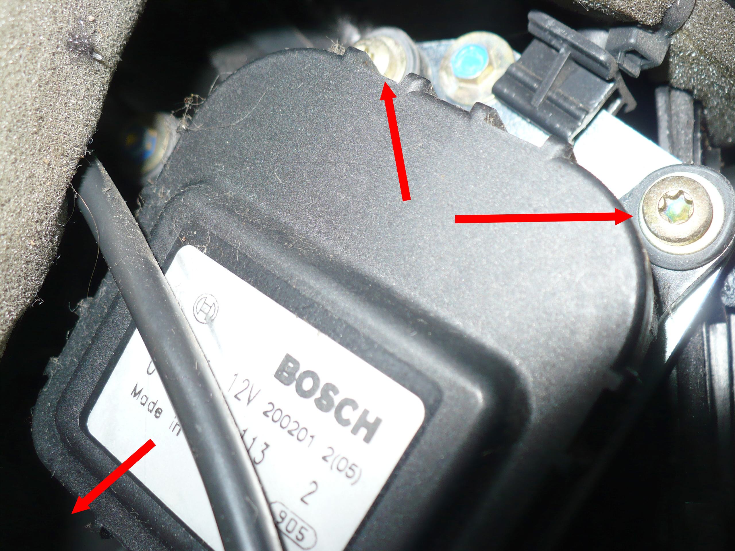

Le démontage des moteurs se fait avec une clef torx coudée de 20 (3 vis) pour le moteur de répartition et une clef hexa de 5,5 pour le moteur de mixage (3 vis).
Démontez ces 3 vis torx. Attention à ne pas démonter les vis du support.

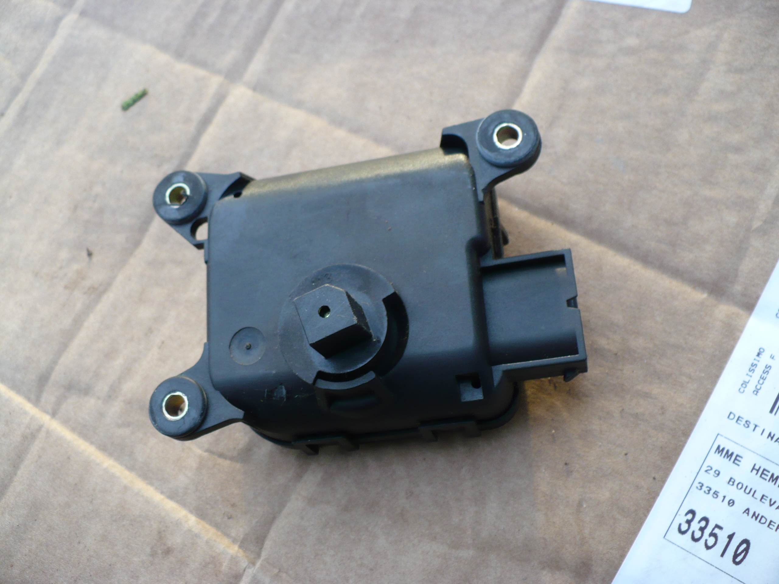

Déconnecter le cable de commande. Noter que les 2 moteurs sont différents.
Attention à ne pas laisser tomber les vis dans les nombreux recoins inaccessibles.
:arrow: :arrow: Note: il faut un peu forcer avec un tournevis pour déboiter le carré du moteur.

Connecter le moteur neuf puis positionner son carré de commande en actionnant les commandes de chauffage (contact mis).
:arrow: :arrow: Vous devez retrouver la position occupée par le carré sur le moteur défectueux.
Quand le carré est dans la même position, couper le contact et remontez l’ensemble.
:arrow: :arrow: Un petit truc : un coup de bombe silicone sur les articulations, sur le carré et la biellette des aérateurs facilite la repose.
Actionnez le moteur pour faire tourner le carré

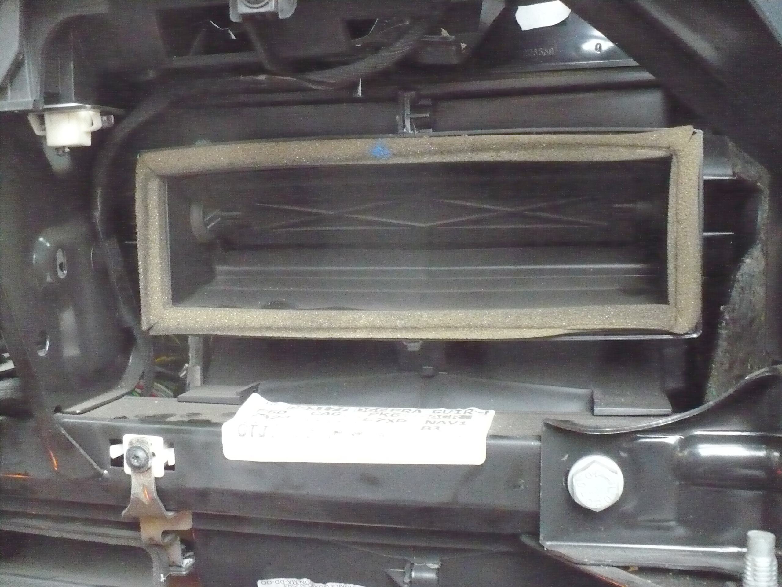

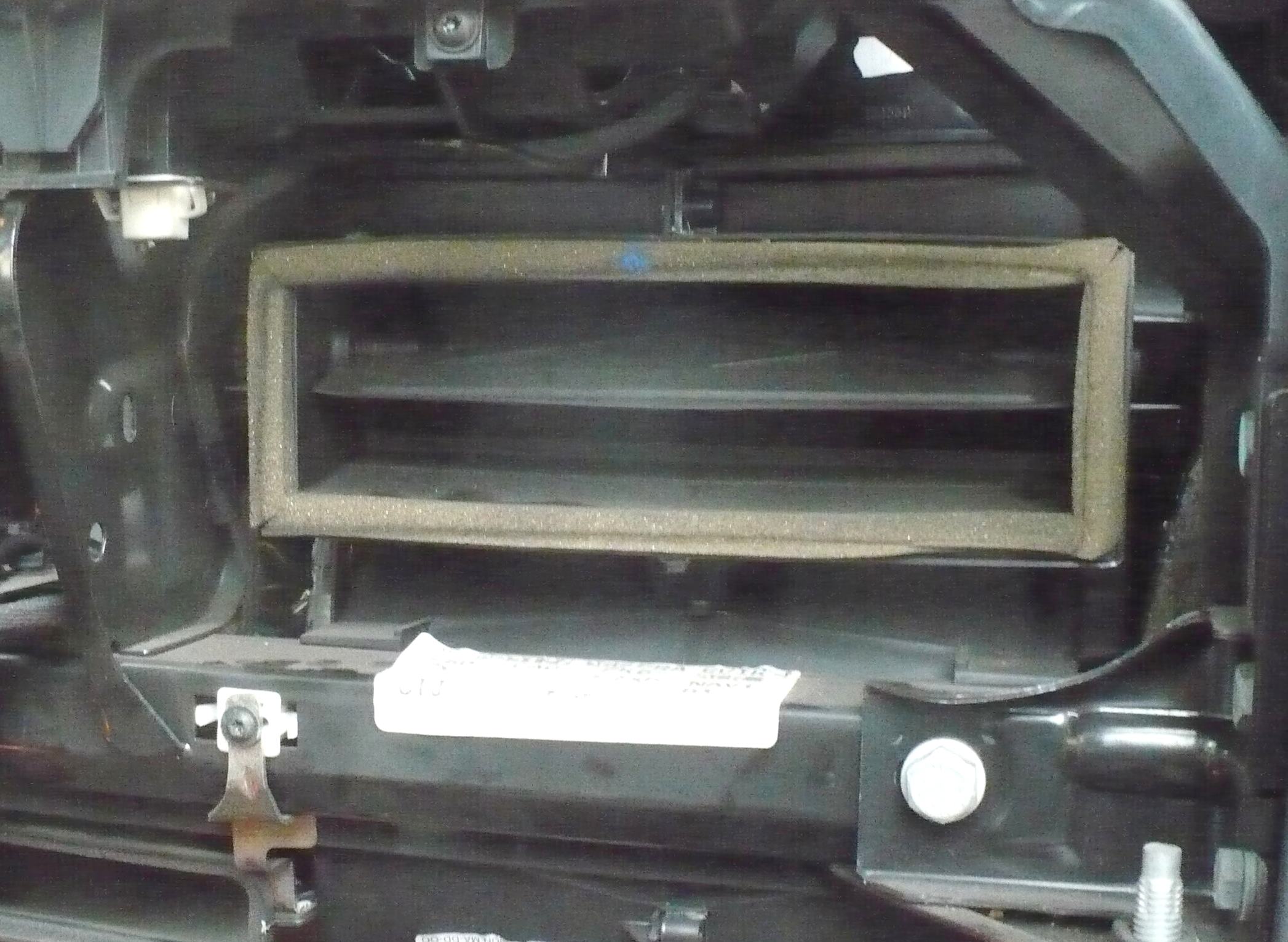

Vérifiez avant de remonter le TdB que les volets sont bien actionnés.
Volet de répartition
