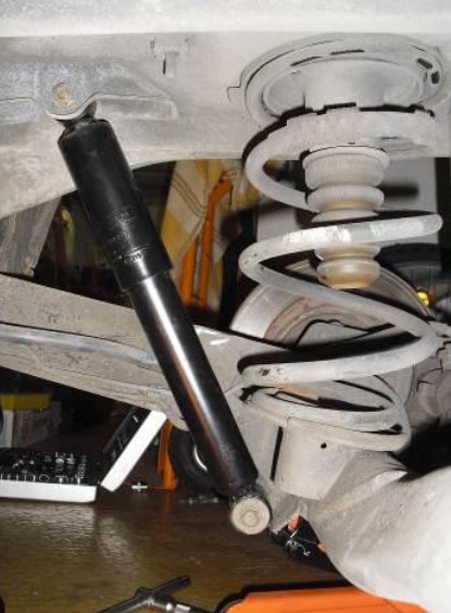

Voici un petit tuto qui traînait depuis quelques temps...
Mécanique - AMORTISSEURS Arrières (changement).pdf
(352.55 Kio) Téléchargé 631 fois

Bon, j'ai mis à jour le tuto : Orignal (AC) me dit qu'il faut, pour éviter d'abîmer prématurément les silent blocs des amortisseurs arrières, serrer les écrous voiture remise sur ses roues, et même avec 2 personnes assises à l'arrière... C'est vrai que la notice KONI figure une voiture sur un pont où la voiture repose sur les roues, et ne repose pas par les emplacements de cales...
Vous connaissiez la procédure ?

Ça parait pas con du tout, mais je serais curieux de voir la version '' fait par un garage ...'' :)
