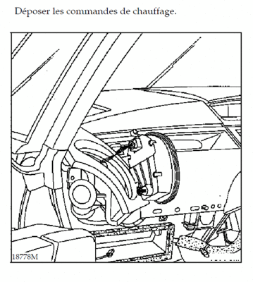

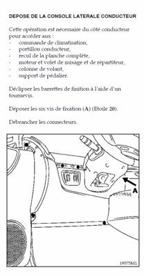

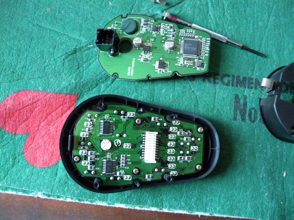

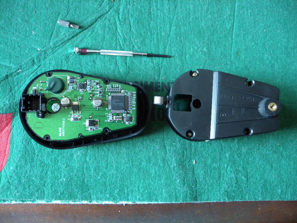

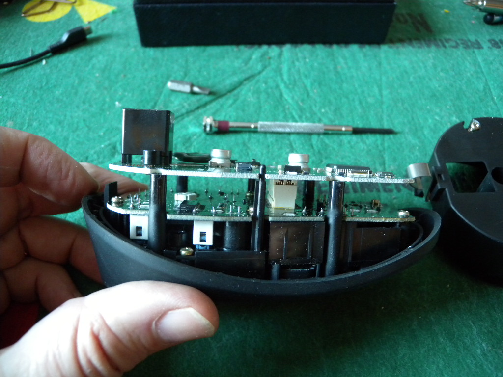

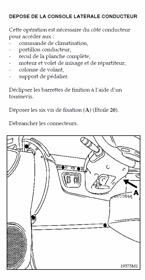

Pour démonter la tortue il faut déjà démonter la console basse conducteur pour avoir accès à la vis qui tient la tortue.

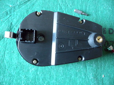

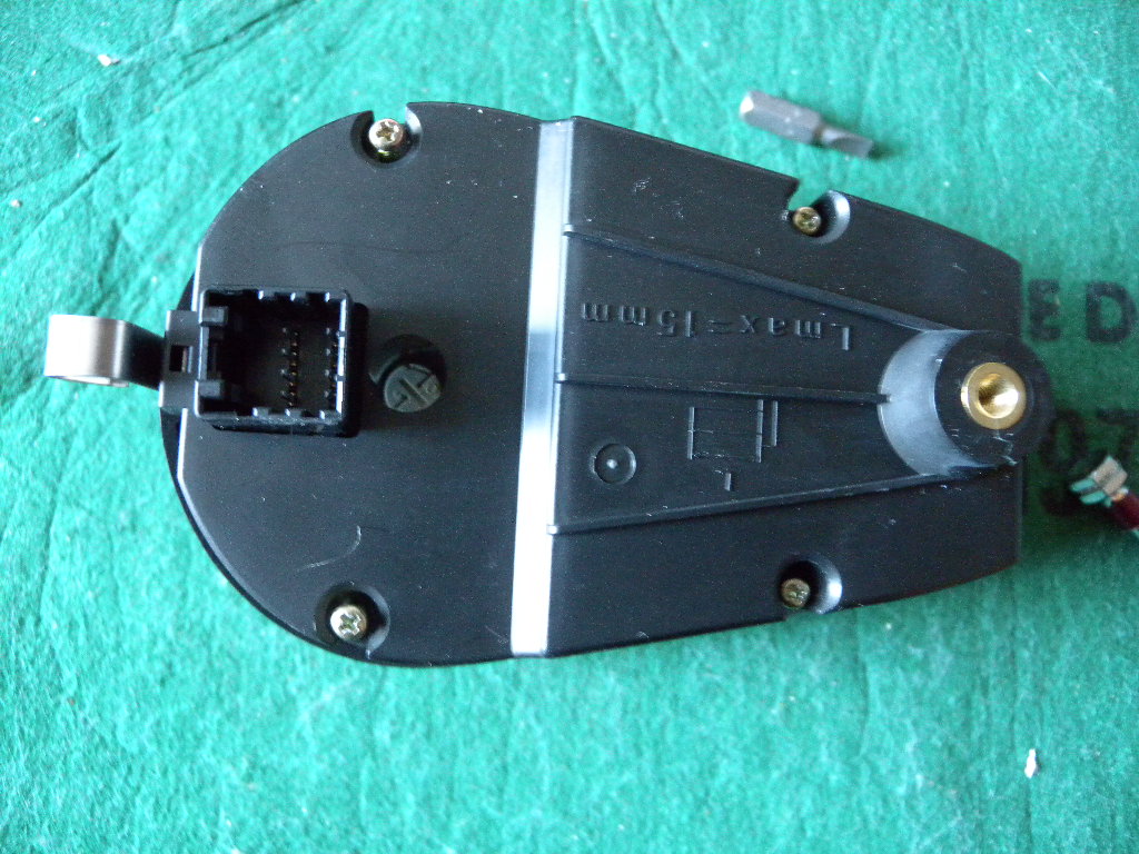

Une fois la tortue démontée, retirer les 4 vis et retirer le fond.
il y a 2 étages de circuit imprimé ; retirer le premier.

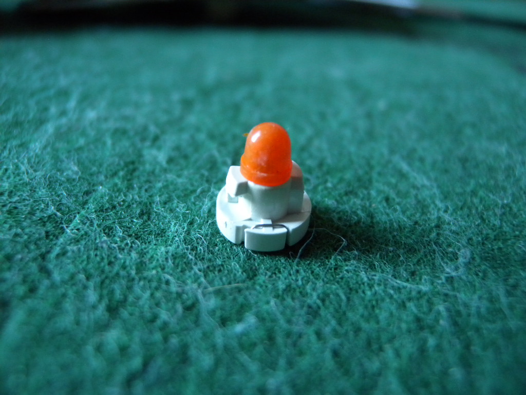

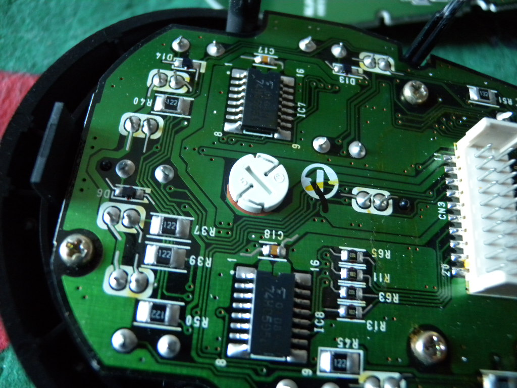

On voit le support blanc de l'ampoule.

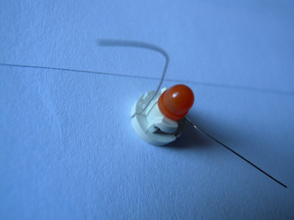

Voila l'ampoule

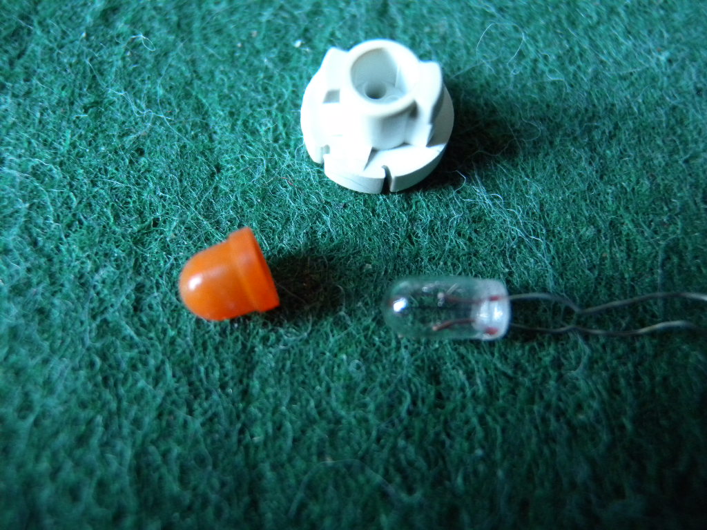

On démonte l'ampoule et son capuchon
On remonte la nouvelle ampoule
On remonte le tout dans le sens inverse .

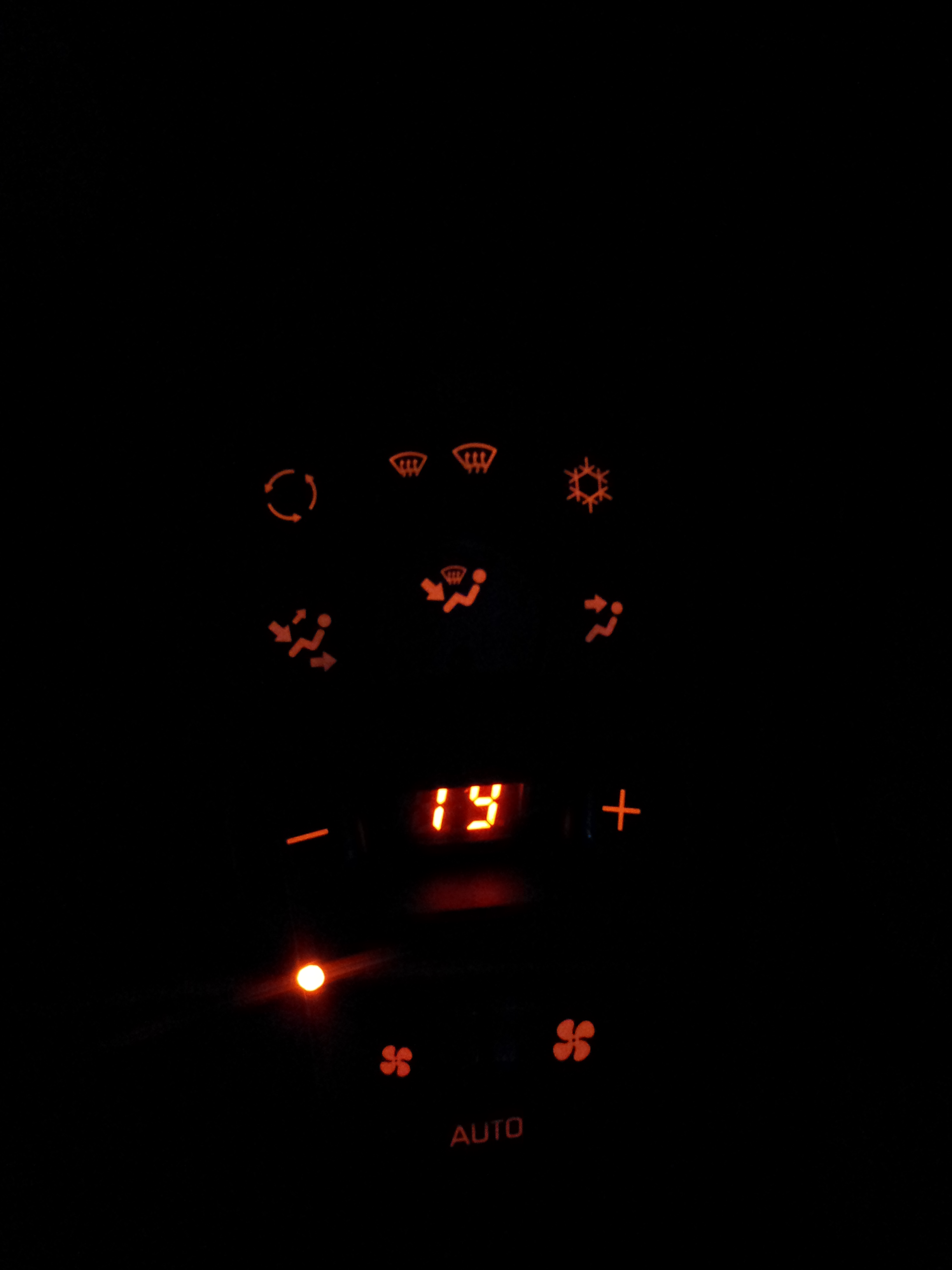

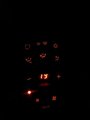

Et enfin j'ai vu cela
J'ai utilisé une ampoule 12v 30ma que l'on trouve chez les marchands de composants
Ou sur Ebay
Ou sur Ebay

En magasin d'électronique, ces ampoules s'appellent des lucioles
Communément utilisées pour les modèles réduits des trains électriques
