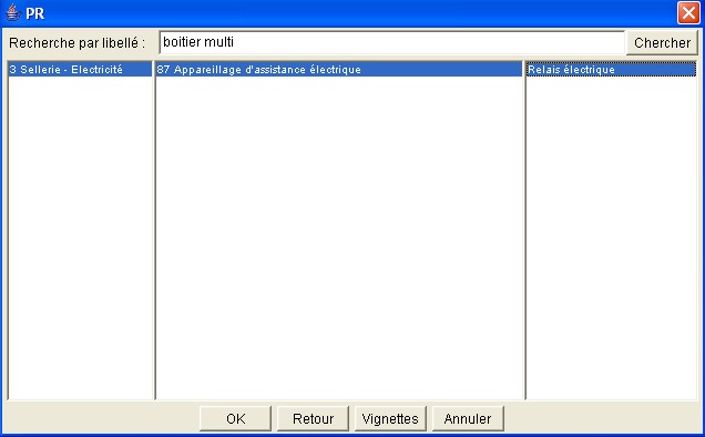

Coucou,
Quand tu veux vérifier un devis, le plus simple c'est d'utiliser la fonction recherche de dia....ys.
1. Tu cliques sur "PR" en haut.
2. Dans la fenêtre qui s'ouvre, dans le champ "Recherche par libellé", tu tapes le début de la désignation qui figure sur ton devis
3. Tu cliques sur "chercher" et tu obtiens directement ta réponse !
4. Tu cliques sur ton résultat de recherche et tu parcours toutes les planches jusqu'à trouver ta pièce !

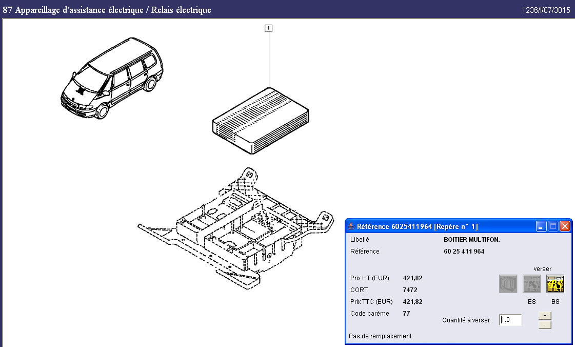

Merci, mais sur ma version logiciel la recherche par libellé de fonctionne pas ...
par contre grâce à ta copie d'écran, j'ai retrouvé la pièce.
Nouvelle question posé par le logiciel : numéro de fabrication du véhicule ... une idée de ou trouver cette info ?

Sous réserve de la version utilisée, tu peux soit saisir un numéro de fabrication, soit saisir une date de sortie. Utilise plutôt cette deuxième option, avec la date de première immatriculation  qui sur ta carte grise (c'est une approximation).
Sinon, le numéro de fabrication, c'est pas le T00XXXX qui est sur la plaque sous le siège conducteur ?

Il n'est pas récent ton Dial ... Nico78 car depuis 2011 il n'y a plus de prix pour les ref Matra (60.......)
