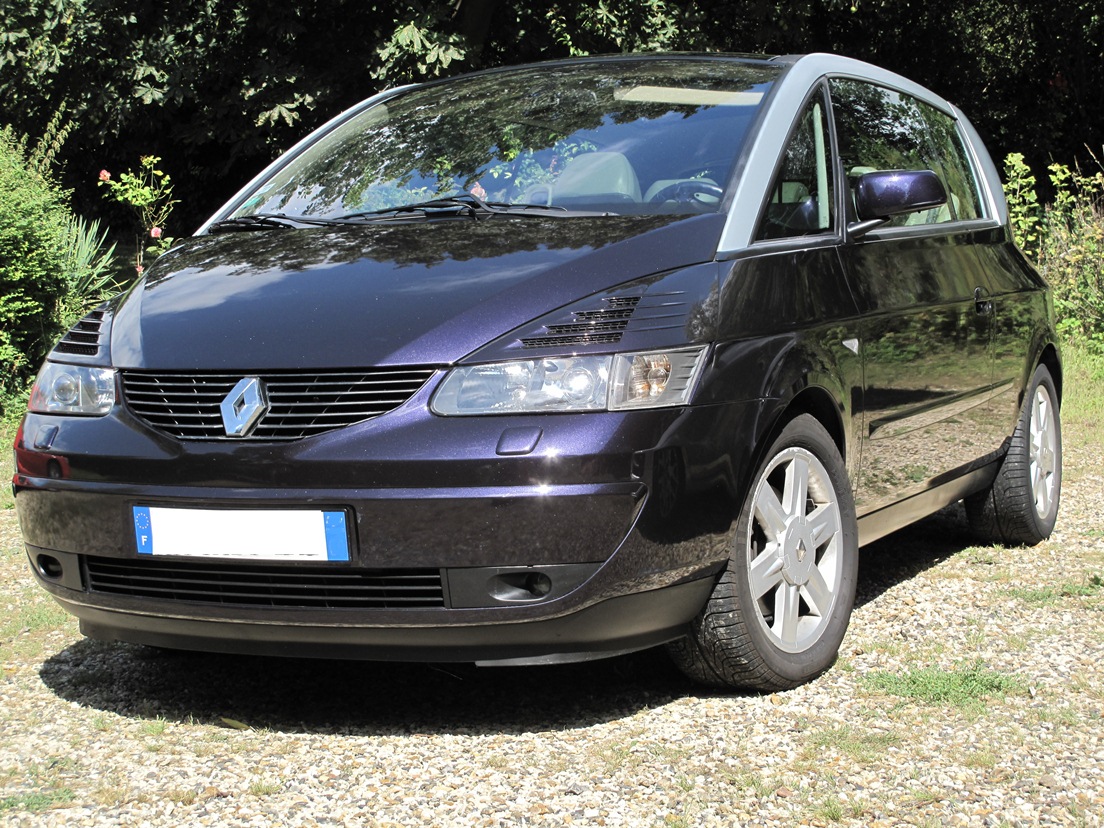

Les résultats? je vous laisse juger:
Temps total: 12h de taf environ. Pour moi la différence est énorme. Il y a les rayures profondes que j'ai laissé mais le rendu final est affolant. La voiture semble "neuve".
Petit disclaimer: opération dangereuse. Suis pas coupable pour les éventuels dégâts.

Merci pour ce reportage
Une vue d'ensemble du résultat serait peut être un plus....
- Messages : 3439
Re: Rénovation peinture
Le résultat semble vraiment bien
- Messages : 4363
Re: Re: Rénovation peinture
bond174 a écrit :Le résultat semble vraiment bien
+1
Peu importe, il est beau le vaisseau!
