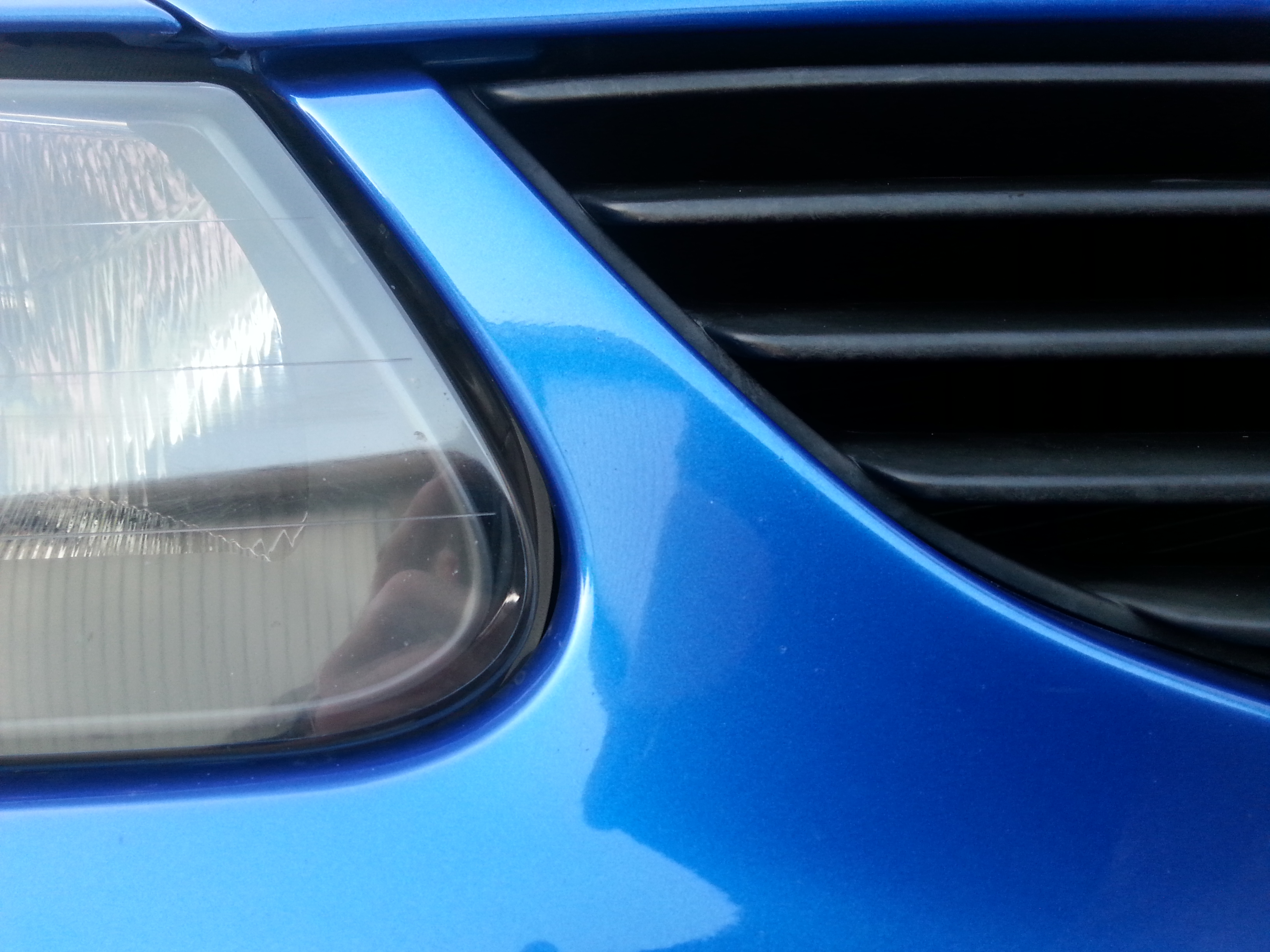

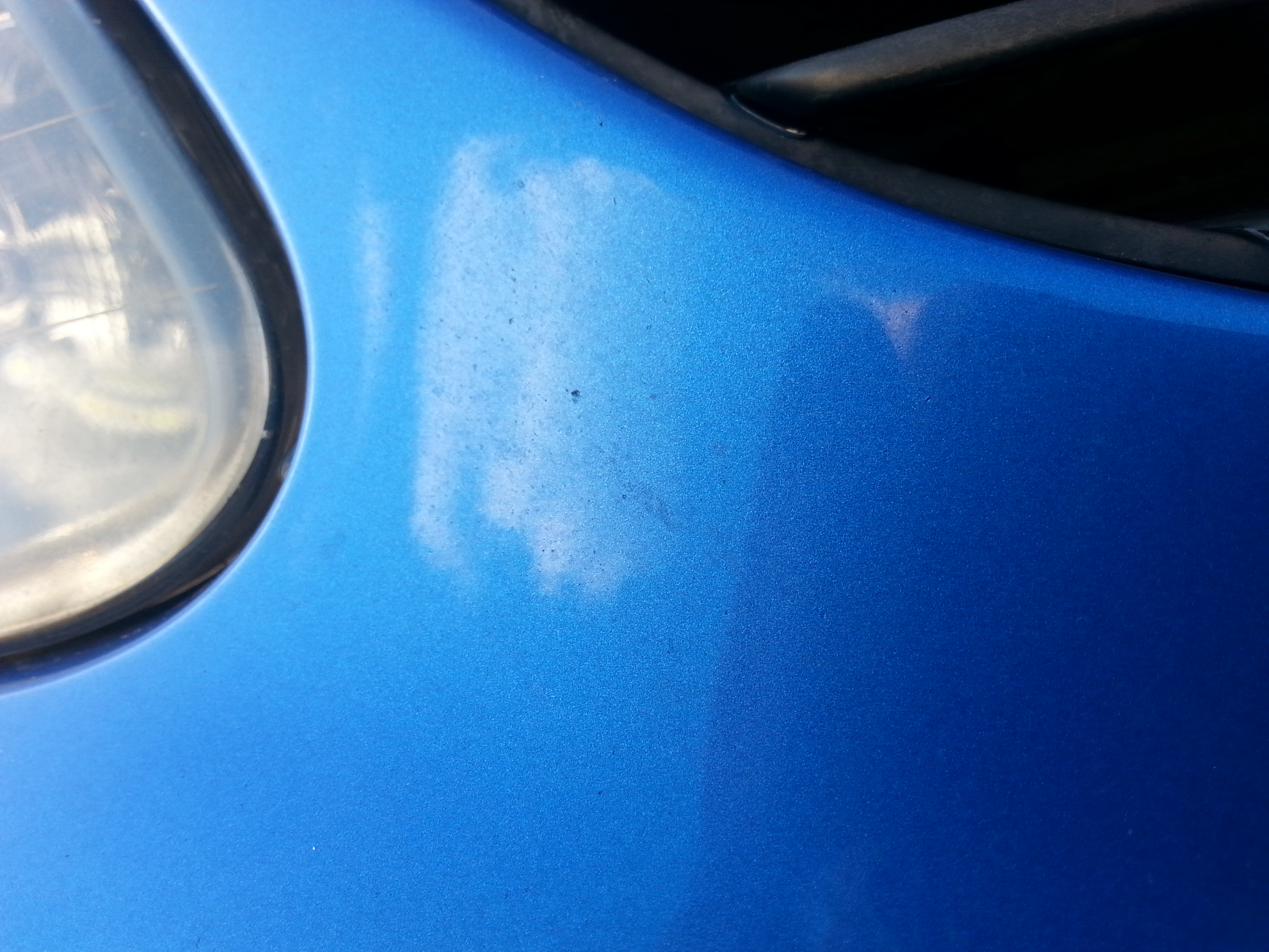

Pour cela on utilise de la clay avec un lubrifiant. C'est une sorte de pâte à modeler légèrement abrasive qui poli et emprisonne les impuretés. J'ai utilisé la "Quick Clay" de chez Meguiar's. Il faut bien arroser la carrosserie avec le lubrifiant et frotter avec la clay après l'avoir malaxée. une fois la clay sale il suffit de la plier en 2 pour avoir une face propre. Puis essuyer avec une micro fibre.
Vous pensez toujours que la voiture était propre ????
Un petit avant/après :
Si la clay tombe par terre vous pouvez la jeter sinon c'est la catastrophe !!!
Il faut toujours lubrifier la carrosserie sinon ça raye le vernis.
Cette étape a déjà pas mal supprimé certaines micro rayures. La peinture est brillante comme un miroir le vernis est bien lisse au toucher.

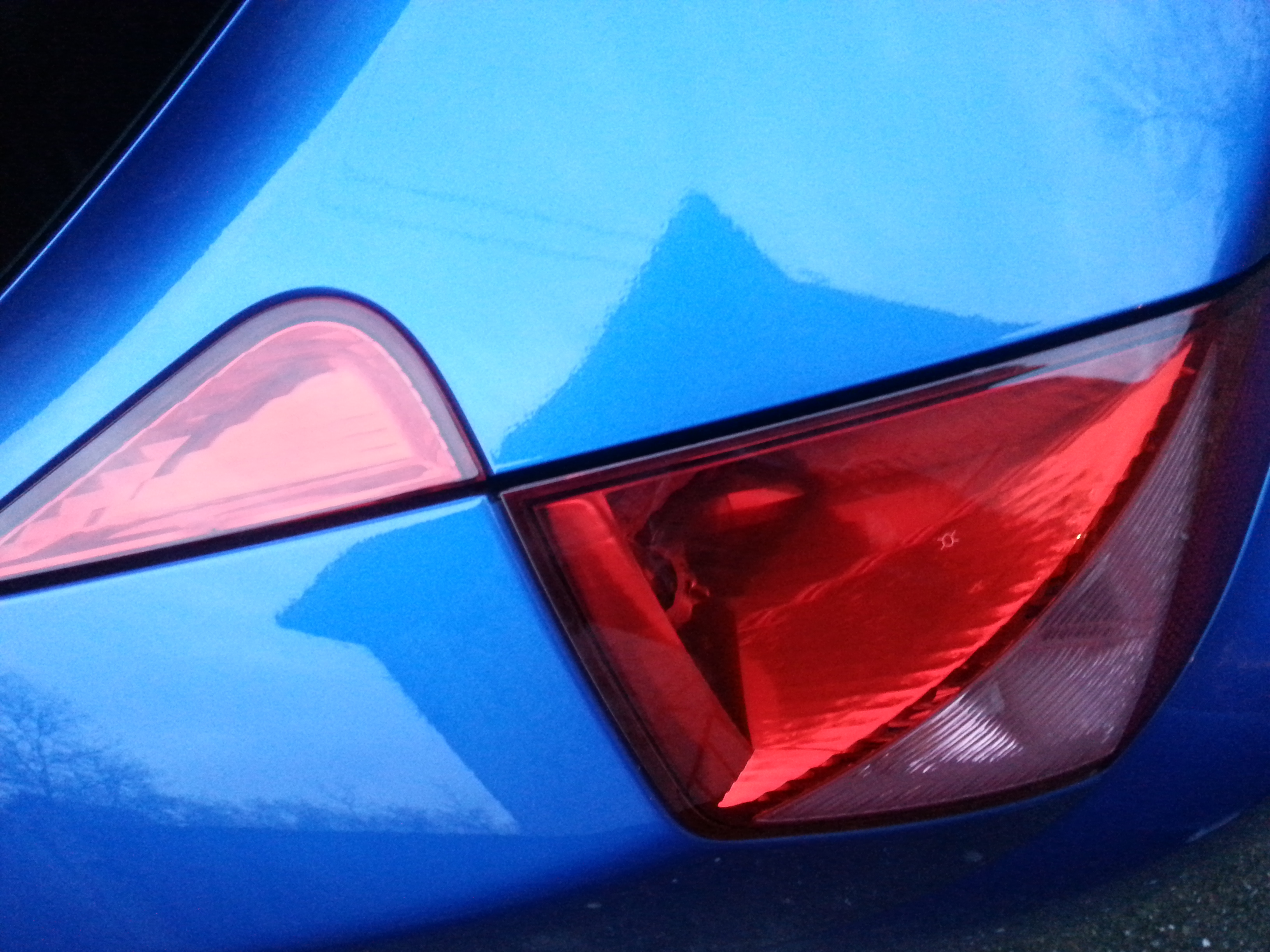

Je l'ai également appliqué sur les phares et les feux arrières. Le résultat est pas mal et sans danger
On admire le résultat en attendant le polissage prévu demain.

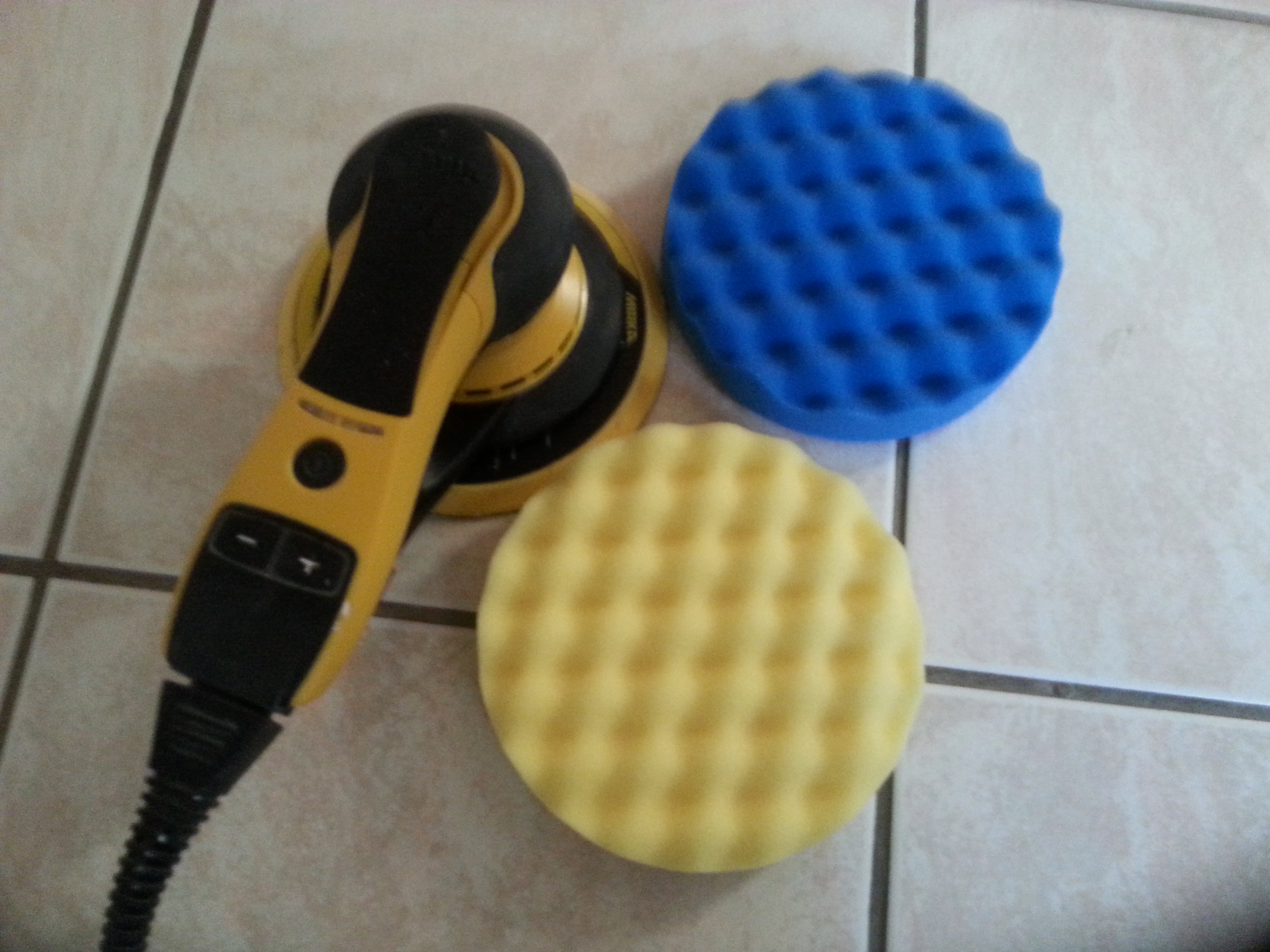

Tout d'abords le matos, j'ai emprunté une ponceuse professionnelle orbitale à mon travail ainsi que 2 pads de polissage 3M. Le jaune est un "medium" et le bleu est un "finition". Comme polish j'ai utilisé le Meguiar's Ultimate Compound pour dégrossir et le Meguiar's Ultimate Polish pour la finition.
Pour aider certains voici un tableau avec le degrés d'abrasivité de certains polish :
Il faut commencer par le polish le moins abrasif puis corrigé les défaut restant avec un plus abrasif et ensuite redescendre. Après 3 ou 4 passes sur le capot j'ai décidé de faire toute la voiture avec le plus agressif d'abord.

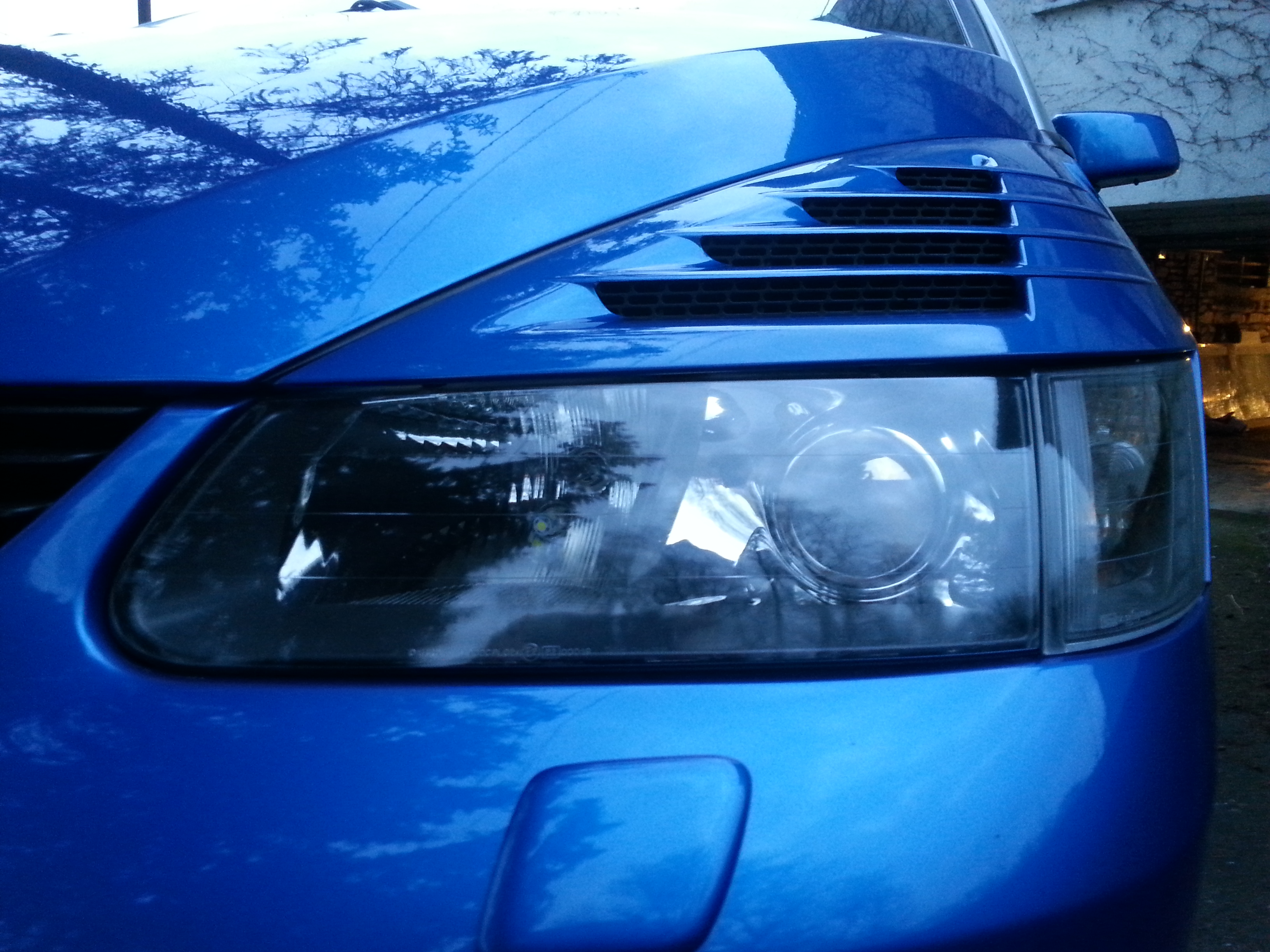

Avant de commencer j'ai démonté les caches de lave-phare, l'éclairage de la plaque arrière ainsi que les entourages des anti-brouillards. Avec de l'adhésif de masquage j'ai caché tous les joints (même ceux entre le capot et les prises d'air au dessus des phares), la grille de pare-choc avant, la calandre, les bas de caisse, les jupes avant et arrière ainsi que les parties grises. Ceux qui n'ont pas de plaque d'immatriculation en plexi doivent le faire aussi.
Voilà ce que ça donne :
Mettre ensuite une noisette de polish au centre du pad, étaler doucement et on attaque. J'ai promené la ponceuse jusqu'à l'apparition d'un voile qui laisse la peinture un peu terne puis je l'ai essuyé avec une micro fibre. Certaines parties devront être faites à la main comme l'entourage de la plaque arrière, autour des logos, les prises d'air au dessus des phares et le dessous des poignées.
Il faut un bon éclairage pour voir les défauts. le top est un spot de chantier. Moi j'avais un halogène que j'ai baladé en tournant autour de la voiture.
J'ai fait le même traitement que la carrosserie sur les optiques, le résultat est bluffant !!!
Après la passe de finition j'ai sorti la voiture pour inspecter les défaut à la lumière du jour. Le résultat étant correct j'ai enlevé les protections.

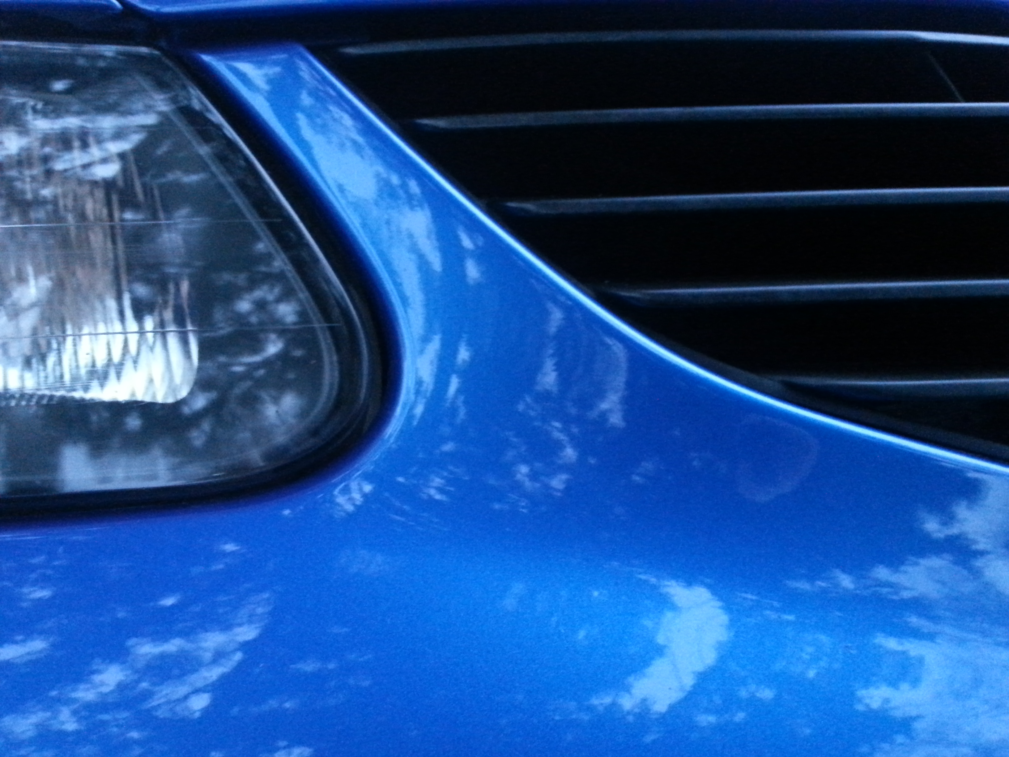

Après on observe la brillance. Personnellement je n'ai jamais atteins ce niveau.

Re: Gros nettoyage de printemps !!!

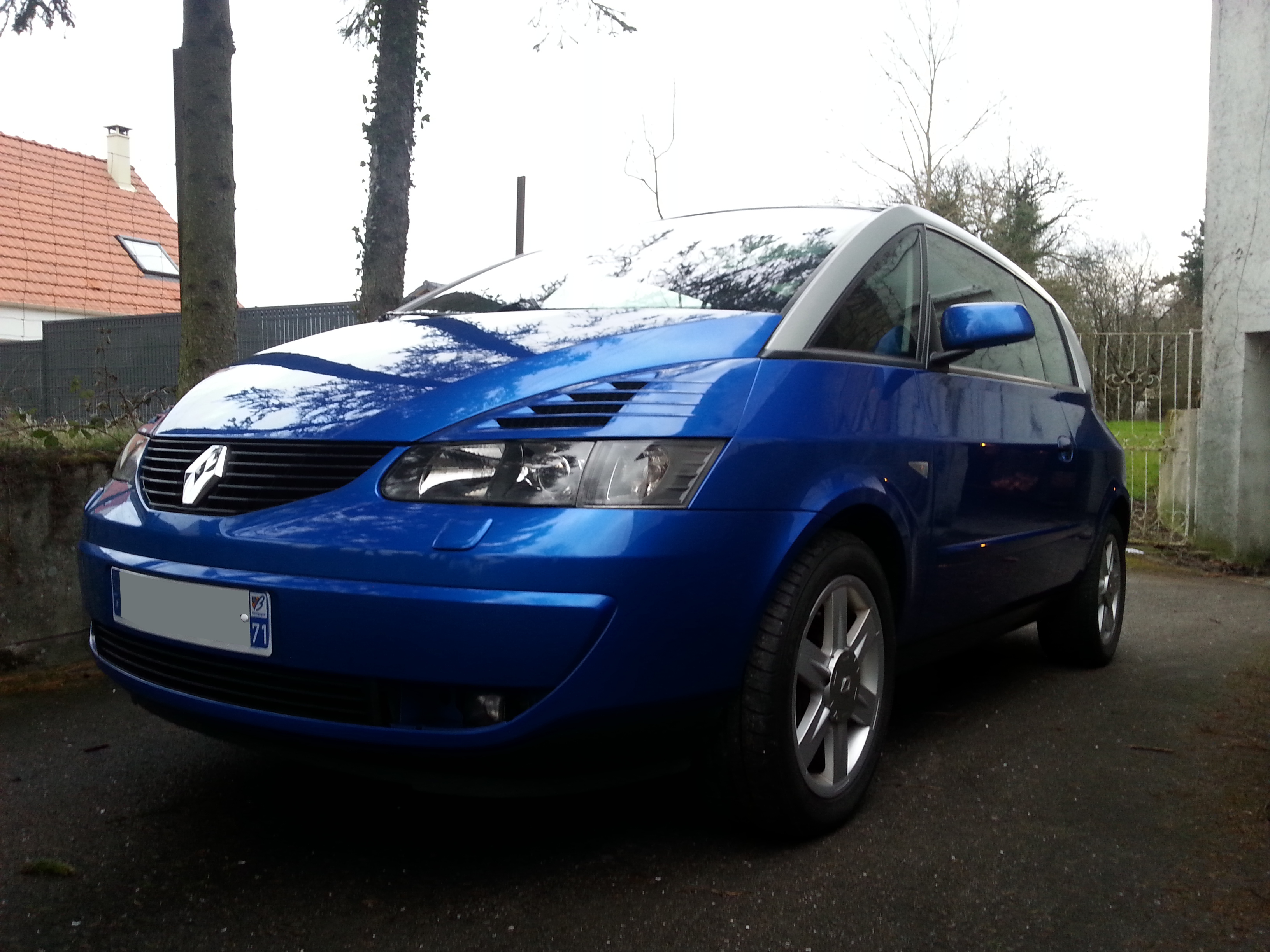

Un aperçu des différentes phases :
Avant :
Après décontamination :
Après polissage :

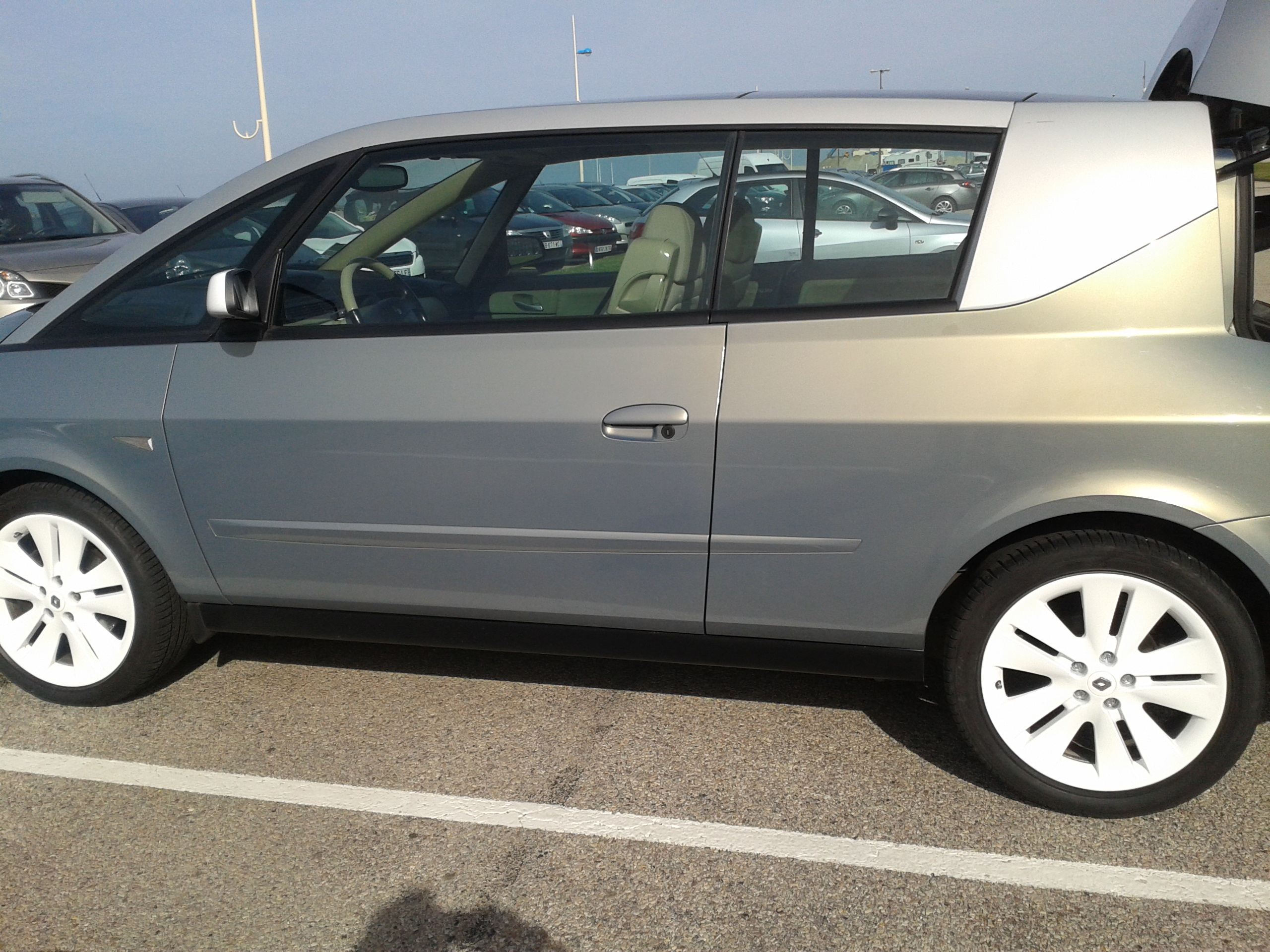

Il sera visible dimanche ici :
