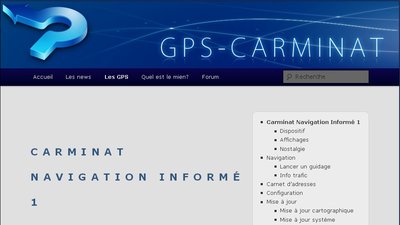

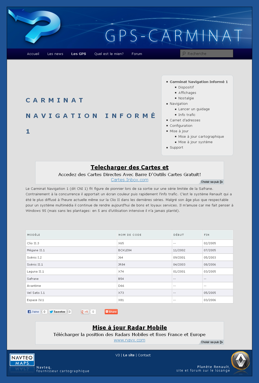

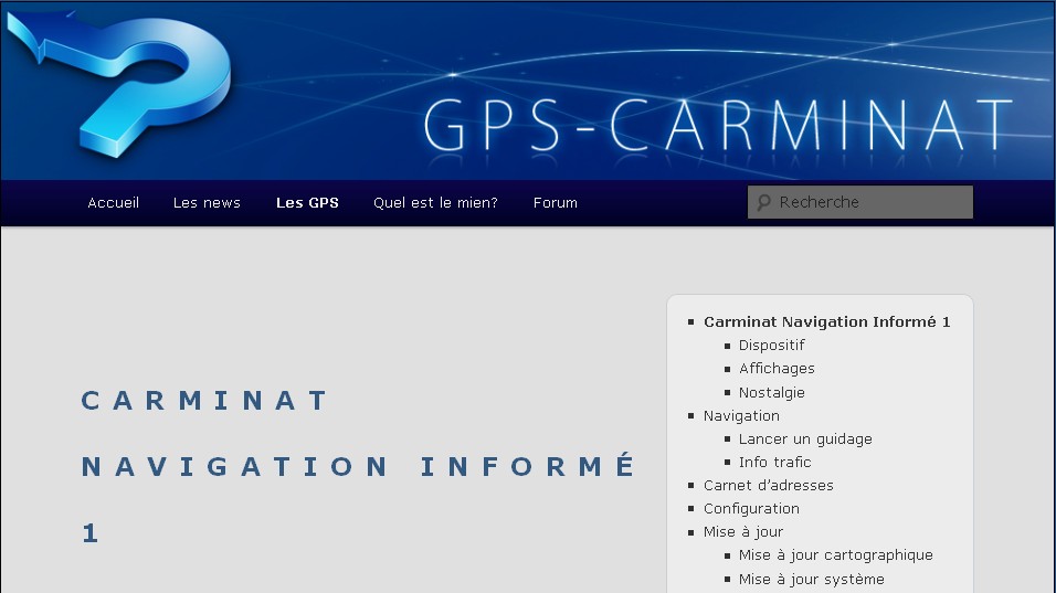

Le site qui parle du Carminat cni1 avec la doc pour mise à jour
http://www.gps-carminat.com/fr/cni1.php
Re: Mise à jour système Carminat Gps

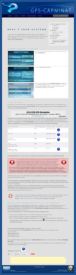

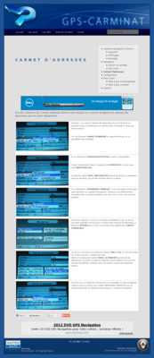

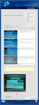

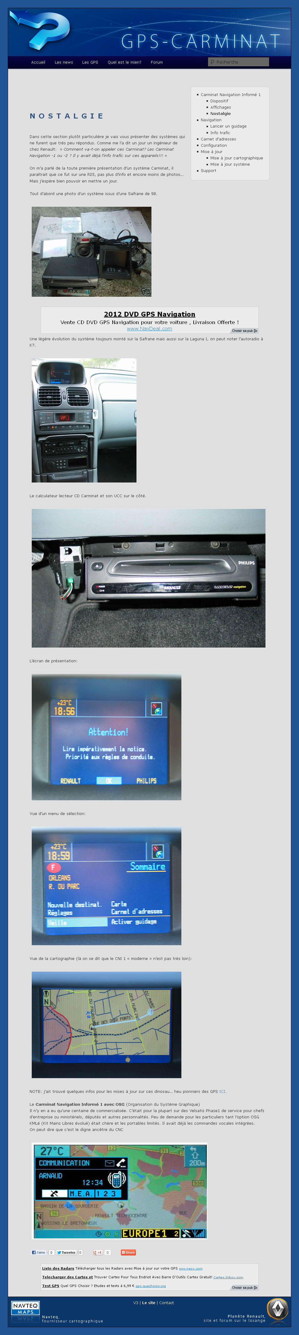

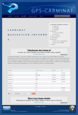

Le site Carminat pour AVANTIME

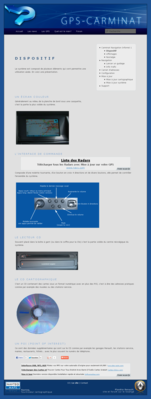

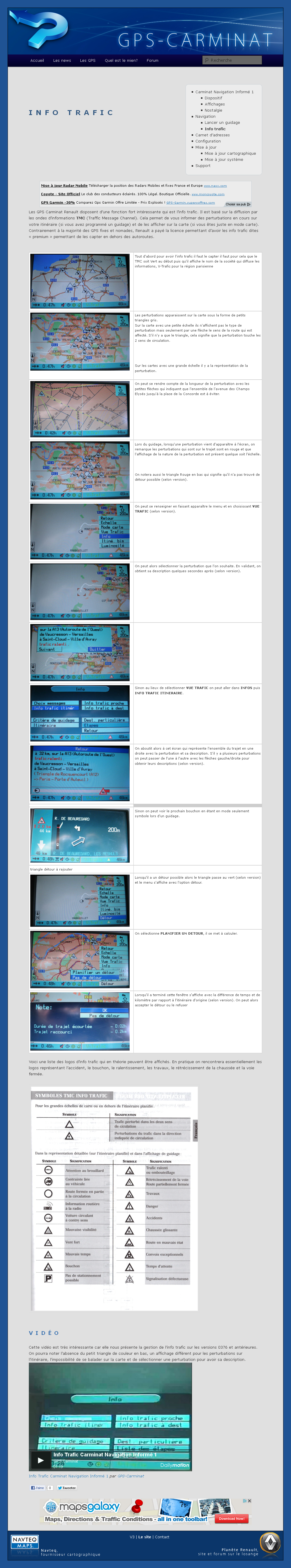

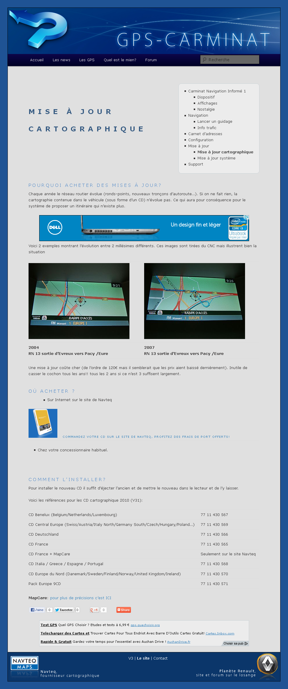

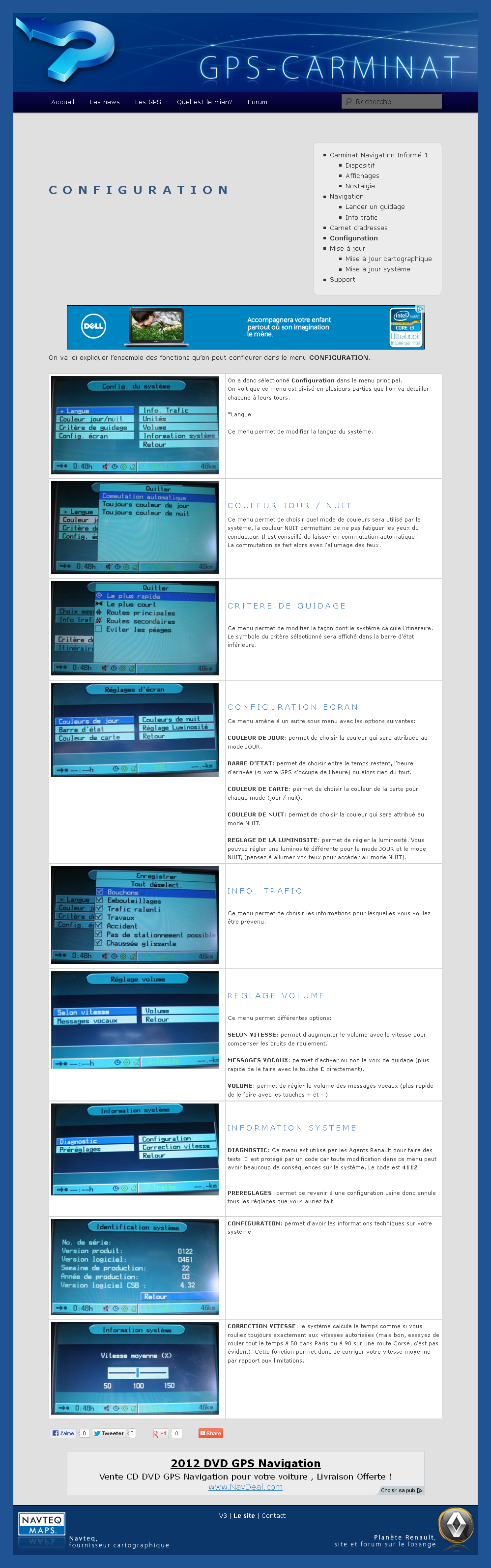

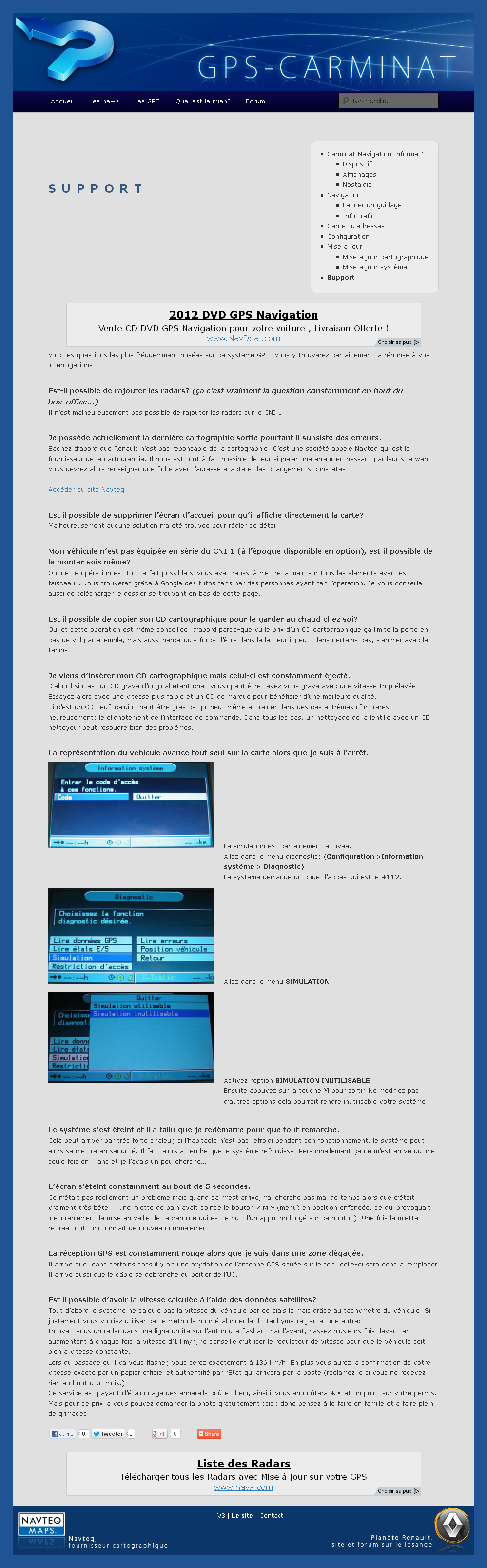

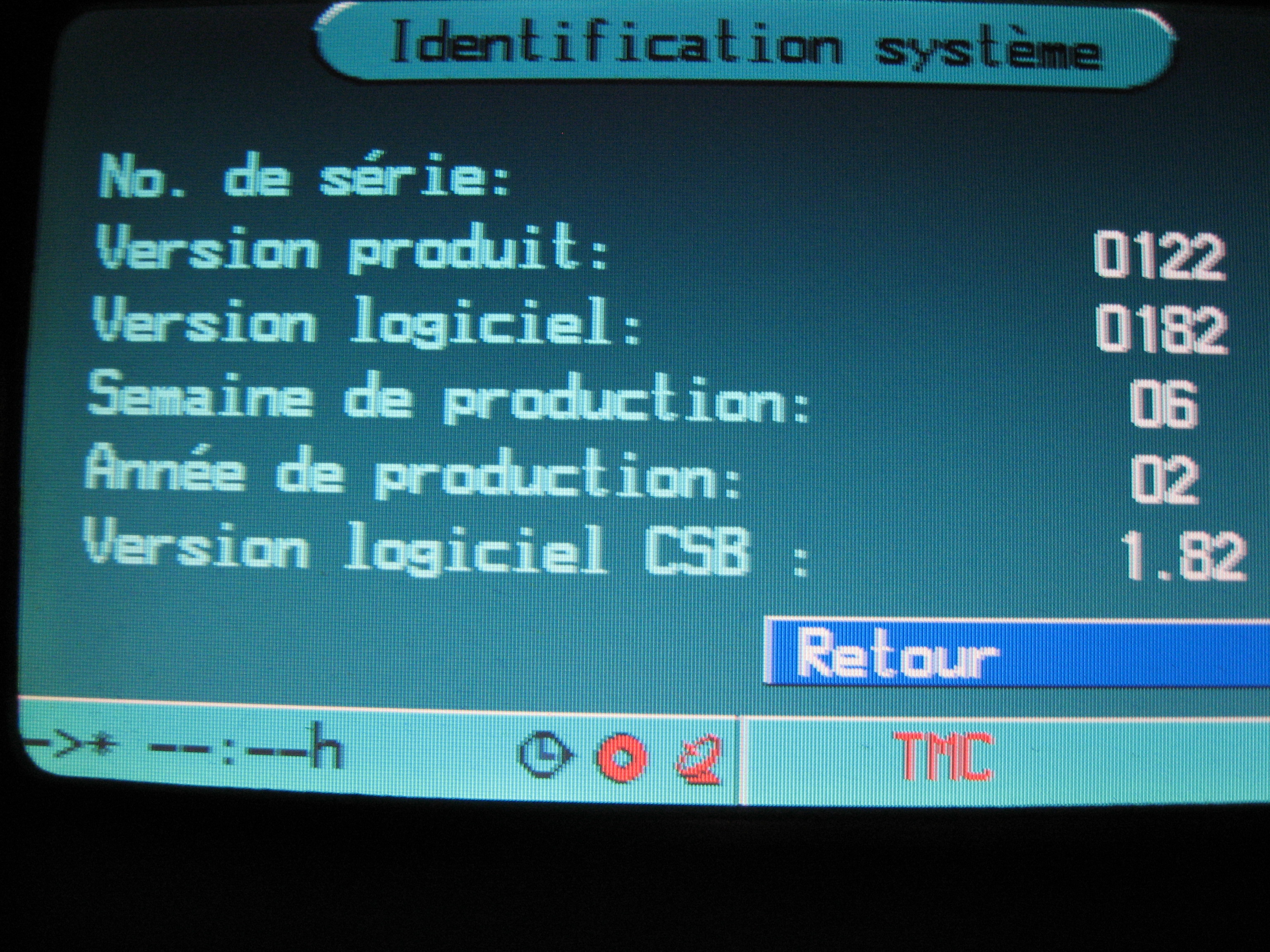

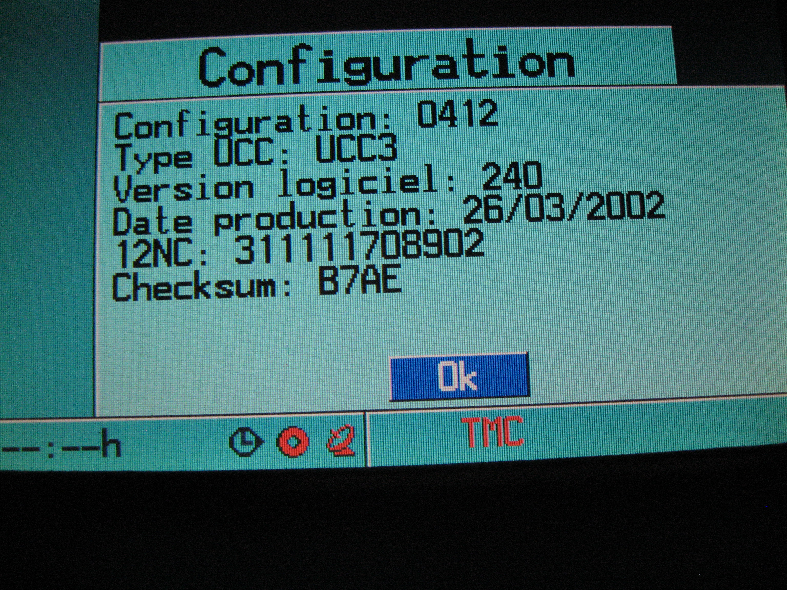

Alors voila cette nuit un peu d’informatique autour du carminat pour comprendre que plusieurs modèles sont montés dans nos avantimes: tous des CNI1 mais avec des logiciels et du matériel différent, donc des prestations différentes .
On a par exemple celui de Tac :

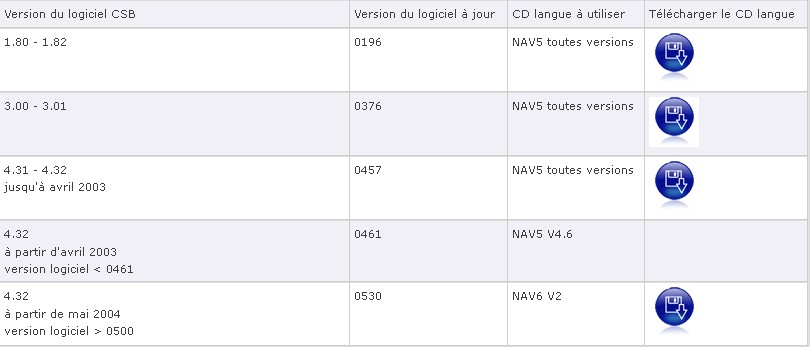

Sur les différents écrans, on relève les versions 0182 et csb 1.82 et grâce au tableau ci après , on voit qu'il faut utiliser le logiciel NAV5 pour obtenir la mise à jour 0196 (de 0182 à 0196). Et la s'en est fini pour Tac de penser mise à jour !
On suit le mode opératoire décrit sur le site , téléchargement Nav5, décompresser les fichier, créer un disque ISO sur un cdr et le mettre dans le lecteur carminat ( la manipulation s'est déroulée sans problème ).

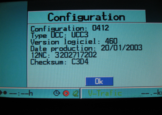

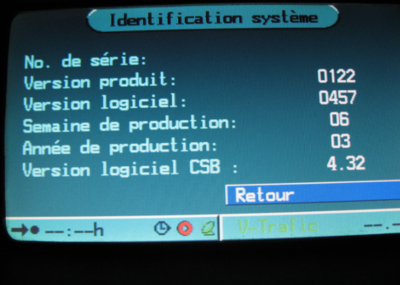

Ensuite en regardant Tic, on a :
On retiendra 0457 et csb 4.32 et s'en est fini pour Tic, c'est la dernière version disponible pour ce matériel . :lol:

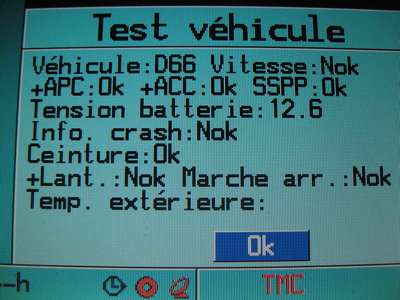

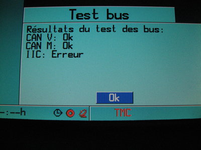

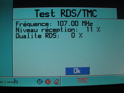

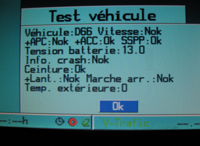

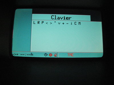

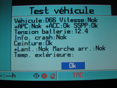

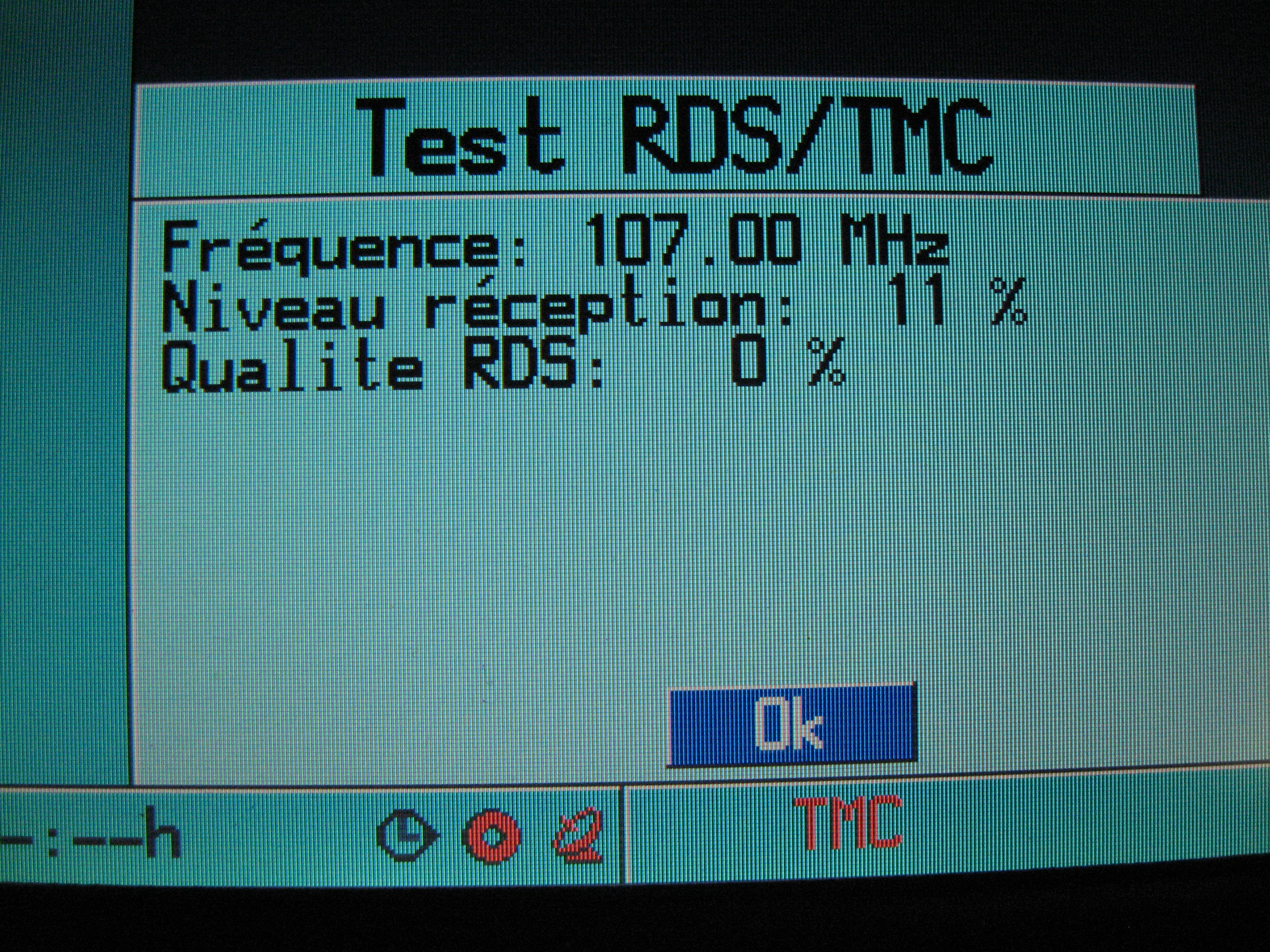

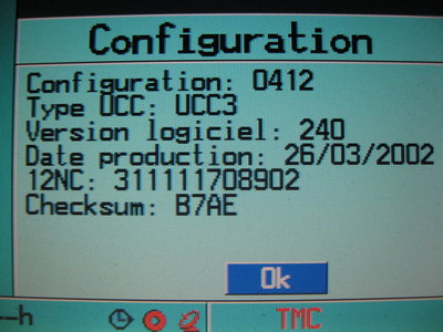

J'ai joué avec les menus interdits ( code 4112 ) sur le carminat . Voila les photos que j'ai prises ...
Test clavier
Test clavier
menu configuration
menu configuration
Test bus
Test bus
Test rds tmc
Test rds tmc
Test véhicule
Test véhicule
Tu n'as pas honte d'aller dans des endroits interdits? :mrgreen: :lol:

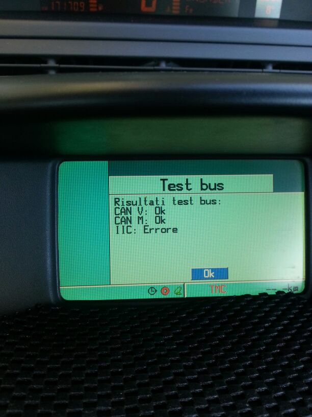

Italo, nessun problema con il fatto d'avere errori .....
Italo, aucun problème avec le fait d'avoir des erreurs .....
italo1
Messages : 522
Message par italo1 »
Ok ho capito adesso ,
Grazie SPAZA,.
Sei sempre un angelo.,.,.,.,.,.
