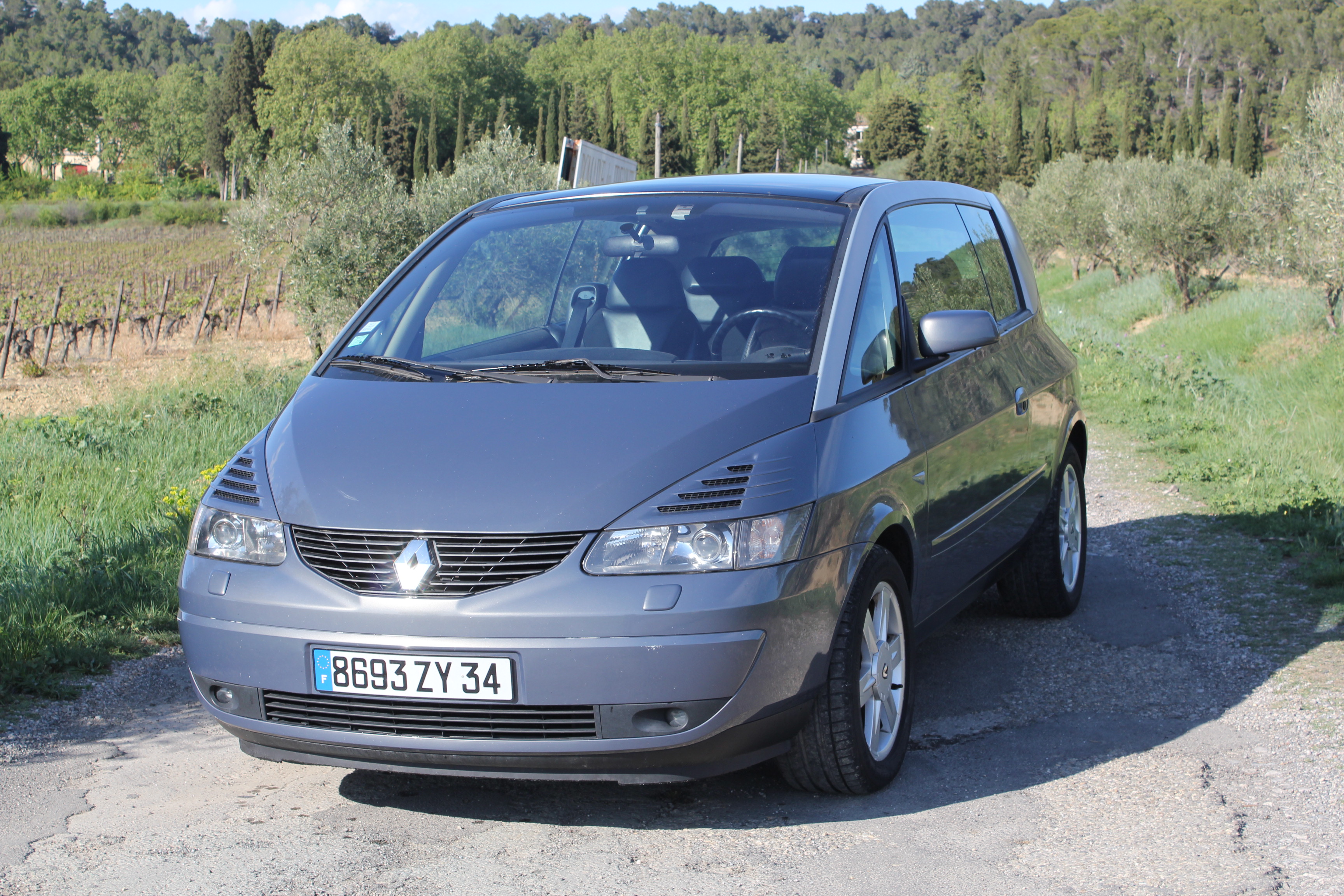

Bonjour a tous.
Lors de ma présentation (http://forum.avantimepassion.fr/viewtop ... 520#p57471) plusieurs personnes m'ont demandé des photos de mon vaisseau, les voila !!!!
Un changement de vie personnel m'oblige a le mettre a la vente avec grand regret.
Avantime 2.2 dci 150 cv dynamique.
Gris Acier / semi cuir noir.
265 000 kms
