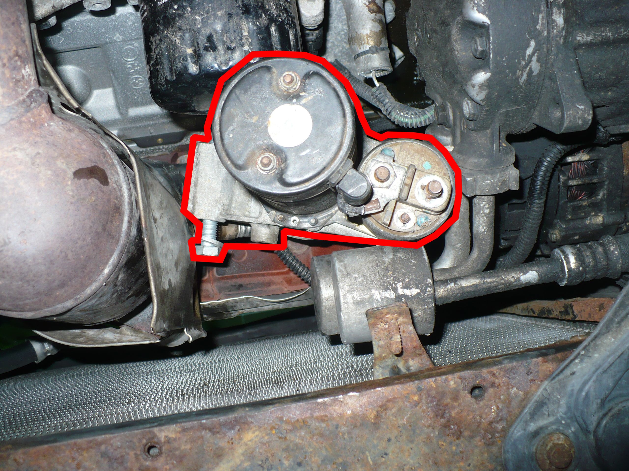

Coup de fatigue sur mon démarreur, quelques Clic-clic et des faiblesses à l'entraînement m'ont poussé à mettre mon groin dans le sujet (merci à Brio pour ses conseils avisés)
Contrairement aux conseils du MR Rono, il est inutile de déposer le pré-cata, et ça , c'est une sacré bonne nouvelle. :D
Matériel nécessaire:
- Cric et chandelles pour lever l'avant du vaisseau,
- Clefs à œil et à pipe de 10, 13 et 17.
- du dégrippant et des petites mains.
- Un démarreur de rechange (of course), le mien est d'occase à 50 euros.
Note: les photos sont pas terribles car on ne voit rien à cet endroit là.
Le démarreur est situé au dessus de la boite, câbles d'alimentation coté filtre à huile et fixations (3 boulons de 17), coté pré cata.
Débrancher la batterie sinon étincelles garanties. :lol: :lol:
Lever le véhicule des deux cotés, sécuriser avec deux chandelles.
Défaire la protection thermique du démarreur, coté pré cata (2 boulons de 10)

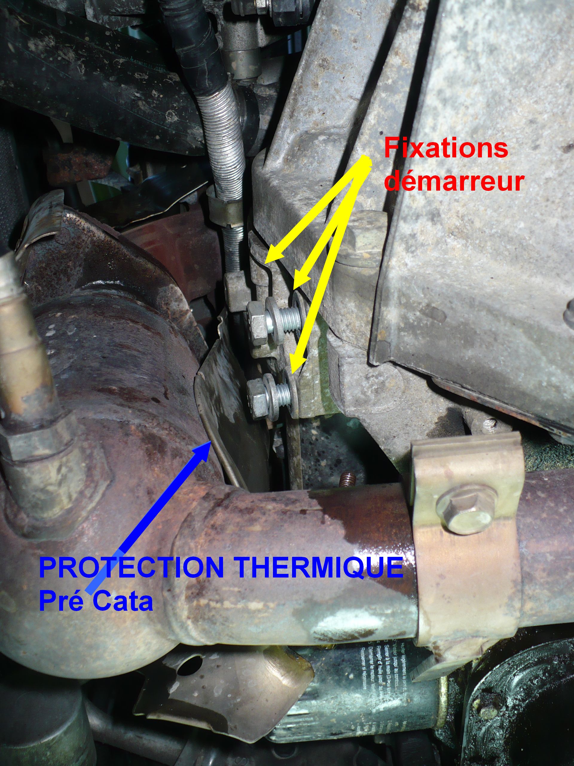

Défaire la protection thermique du précata ( flèche bleue ci-dessous)(2 vis et un écrou de 10 bien bloqués par la température)
La protection peut se déplacer mais pas s'enlever complètement à cause de la sonde lambda.
:arrow: Attention à ne pas forcer sur sa connexion.
Déposer les trois boulons de 17 qui fixent le démarreur coté pré-cata. (Flèches jaunes)
Protection thermique déposée, il y a juste assez de place pour les sortir!
La protection thermique du précata est déjà déplacée

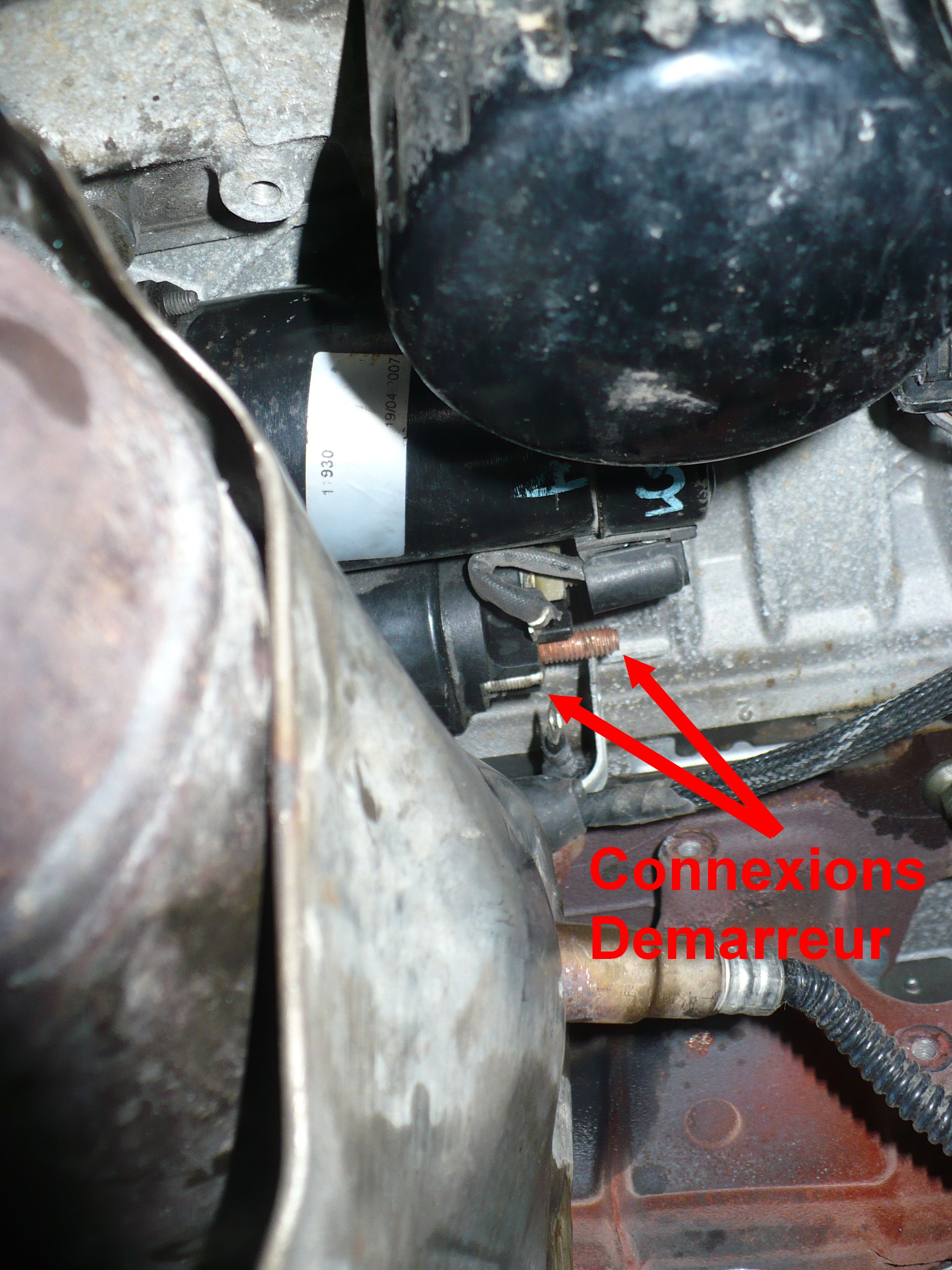

Défaire les 2 connexions électriques (Flèches rouges ci-dessous) Elles sont peu accessibles au dessus du filtre à huile.
Connexions électriques
sortir le démarreur coté filtre à huile, PAS COMME SUR LA PHOTO, mais engrenage vers le bas. :mrgreen:
Sortir le démarreur par l'autre bout, comme ça, ça passe pas!

On continue ici car mon post est trop long. :mrgreen:
Il y a juste assez de place pour faire passer le démarreur entre le filtre à huile, le compresseur de clim et la protection du précata (qu'il faut un peu forcer)

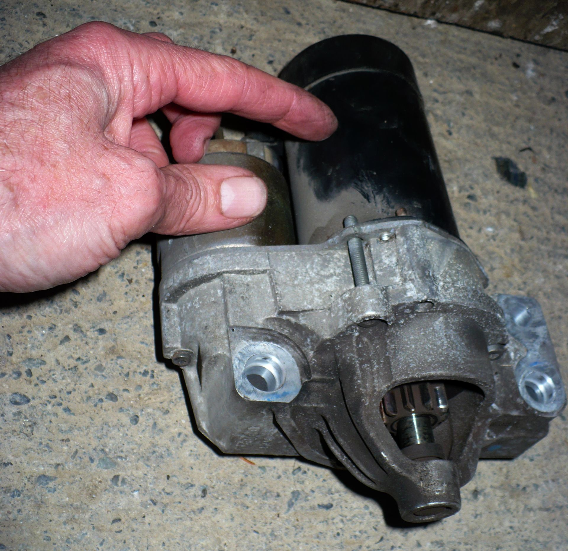

Le démarreur, c'est surprenant, est à peine plus gros qu'un démarreur de moto! :P
Il est tout ptit le bougre!
Le remontage se fait en sens inverse, bien serrer les cosses de la connexion électrique, reposer les protections thermiques et faire les apprentissages après la remise en service de la batterie.

brio77 a écrit :C'est parce que le demarreur est dimensionner en fonction des compressions à vaincre, et c'est en gros cylindrée/nbrfe de cylindre. Ici, 3/6=0.5, donc idem à celui d'un moteur monocylindre 500cm3 ou un bi 1000cm3.... :wink:
C'est ce que j'ai compris lorsque je l'ai eu en main mais, honnêtement, je n'y avais pas réfléchi avant et j'ai été surpris en ouvrant le colis. :lol:
Par contre, tu avais raison, il passe juste sans tomber le pré-cata. Ouf! :shock:

J'ai récemment changé le démarreur, sans dépose du pré-cata. Par contre, j'ai démonté le filtre à huile, sous le vaisseau ça change la vie, on dévisse facilement les connexions électriques et le démarreur sort sans problème et le remontage est à l'unisson :wink:

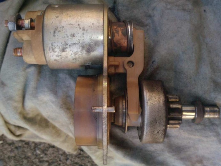

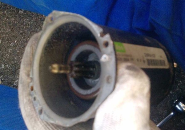

Il est tout petit le bougre, et pour cause :!: : 2 clichés explicitant ce que je ne faisais que supputer (et il fait chaud aujourd'hui 36°8 à 17h). Il est bien constitué d'un moteur (valéo) et d'un réducteur avec le 'bendix' en sortie d'engrènement pignon sur la couronne du volant moteur et du contacteur/lanceur.
-C'est économiquement moins cher, les pignons d'un réducteur, que le gros bobinage cuivre d'un gros moteur gros consommateur de courant, pour un même couple en sortie :wink: .

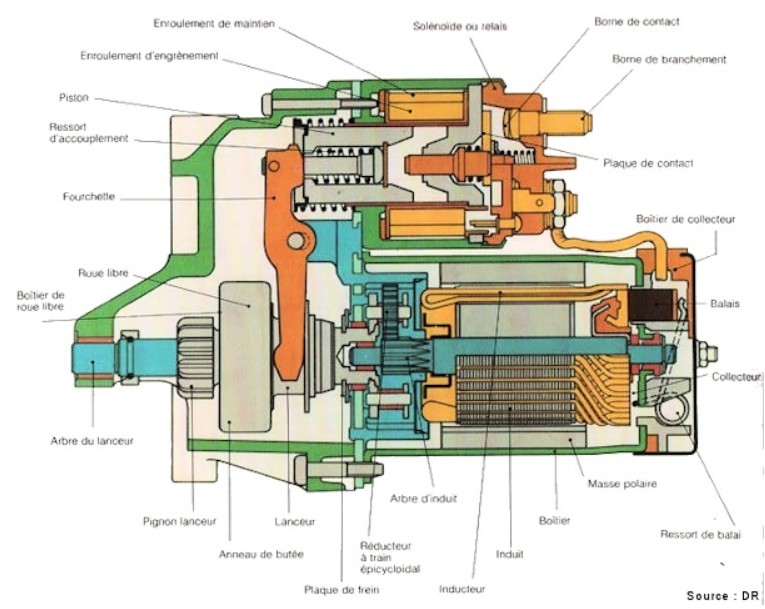

Une image complémentaire illustre encore mieux ce sujet:

Je dois changer le mien prochainement. J'ai de grosses craintes au niveau des vis de fixation de la protection thermique du précata. Vous n'avez pas eu de souci de casse de ces vis de 6 qui doivent être bien grippées. Je ne voudrais pas qu'il y en ait une qui casse...

Il y en a toujours au moins une qui casse! :mrgreen:
Beaucoup de dégrippant, mais ce n'est pas toujours suffisant.
Sinon, une fois cassée, un bout de fil de fer permet de tenir la protection. :roll:

Ca y est, démarreur remplacé, mais vu l'accessibilité et la fragilité des vis des protections thermique, j'ai finalement opté pour le démontage du précata. Ca n'a pas été sans mal, mais j'ai eu de la chance : l'écrou proche de la culasse est venu avec le goujon, par contre pour les 2 autres, je les ai tronconnés à la Dremel. Après, tout va tout seul, supper accès au démarreur, j'ai extrait les restes de goujon à la pince étau après les avoir chauffés bien rouge, refait des goujons dans des vis de 8, j'avais des écrous spéciaux en stock. Joints de collecteur et de tube d'échappement commandés chez Pièces Auto à 11 heures, dispo à 15h. J'ai tout remonté à la graisse cuivre pour faciliter le prochain démontage, que j'espère le plus tard possible !!!

A 140.000 km, j'ai eu des difficultés de démarrage. D'abord, j'ai pensé que la batterie était HS dons achat d'une batterie, cela semblait aller mieux jusqu'au démarrage impossible même en mettant en paralèle une seconde batterie
Contrôle chez un ami mécanicien de la bonne qualité de la batterie; le diagnostic : démarreur HS
Achat d'un démarreur chez PiècesDiscount24 pour 85 €
Pour le démontage, je me suis servi des excellents conseils de Dogboy, en résumé :
Déconnexion des 2 cables électriques : Commande et Puissance
Démontage des caches de protection thermique du démarreur et du précata ( 2 X 2 vis de 6 avec têtes hexagonales de 10 pentues dans le mauvais sens : il faut forcer la clé à rester sur la tête ). On enlève le cache du démarreur et on laisse celui du précata pour ne pas avoir à enlever la sonde
Dévissage des 3 goujons de fixation de démarreur : accès limité et de la patience avec une clé de 16 plate et à oeil ( le mieux serait après déblocage, une clé à oeil plate cliquet )
Le démarreur sort du côté du filtre à huile en le tournant légèrement
Pour le remontage, il faut faire attention aux 2 bagues de centrage dans les passages de goujons et enfiler les 2 goujons du bas avant de mettre en place le démarreur ( ils ne passent plus après, gênés par le précata )
J'ai passé au moins 6 h car j'ai essayé d'enlever le précata mais les vis oxydées m'ont fait abandonner
Si je le refaisait, il suffirait de 2 h pour tout faire.
