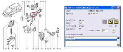

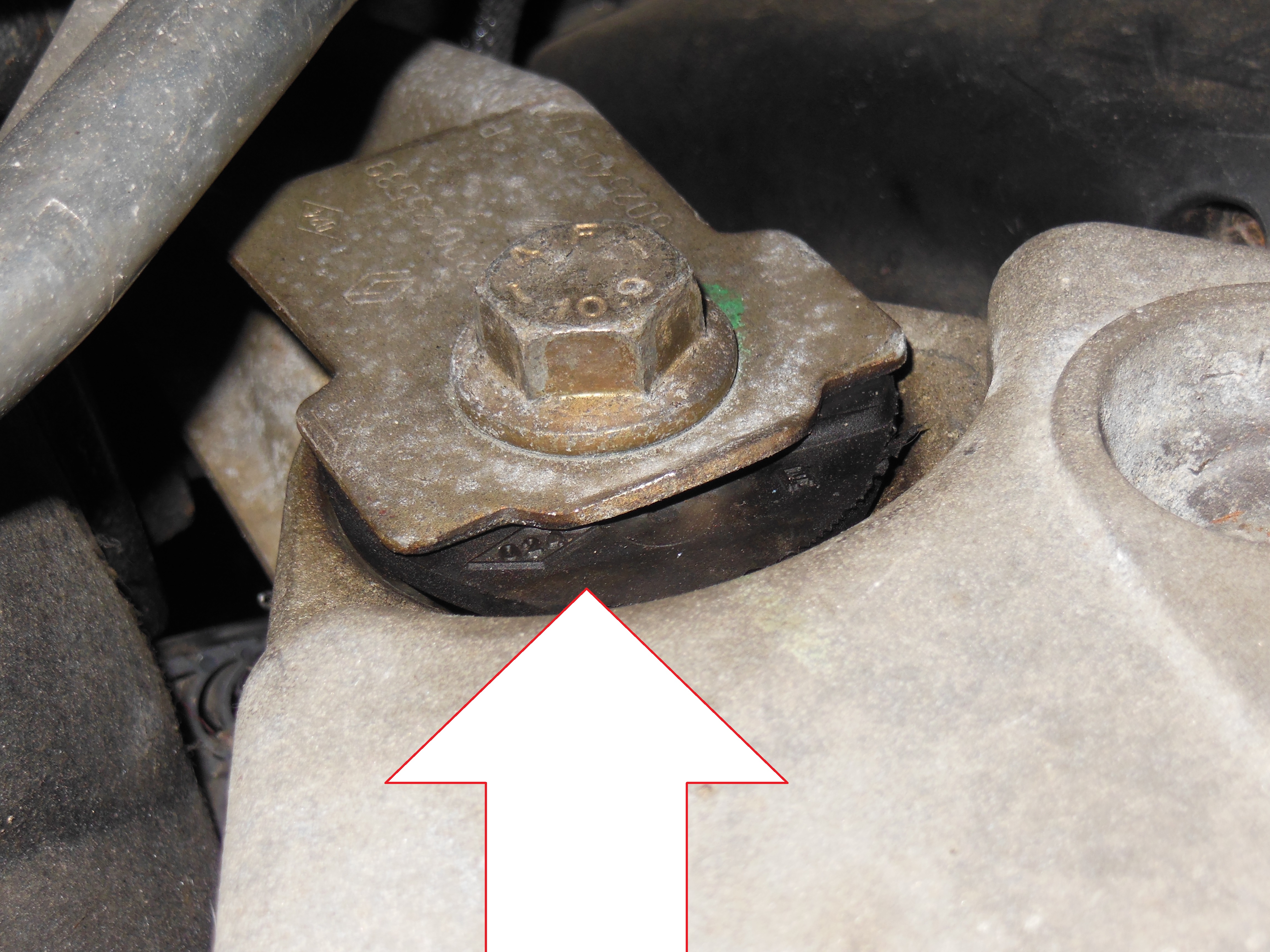

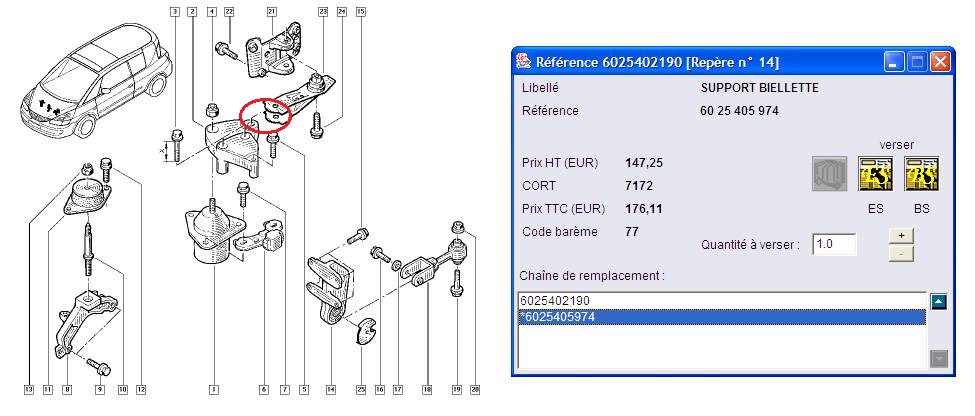

La pièce que j'ai reçue est une Sasic Rèf.: 4001800 correspondant bien à ma commande.
Sauf, que lorsque j'ai entrepris le démontage, j'ai commencé par desserrer la vis la plus accessible sur le dessus, qui fait le lien entre la pièce et le support moteur, mais n'étant pas certain d'avoir le temps de mener l'opération jusqu'au bout (j'avais un rdv à suivre dans l'après midi), j'ai donc resserrer cette vis avec l'intention de m'y remettre plus tard.
Et là, oh surprise, plus de bruit parasite.... j'ai fait plusieurs kms en ville et sur route, fini le sanglier qui grogne sous le capot. J'en déduit que le caoutchouc du silent bloc avait juste besoin d'être un peu comprimé.
Ce Silent non fourni avec la pièce reçue, n'apparait pas sur la vue éclatée. Je vous mets ci dessous, photo et vue éclatée pour être plus précis dans mes explications.
Je vais rouler quelques jours comme ça et je pense que je vais faire retour de la pièce chez le fournisseur (même pas déballée), et peut être me mettre en recherche de ce silent bloc s'il est nécessaire de le remplacer.

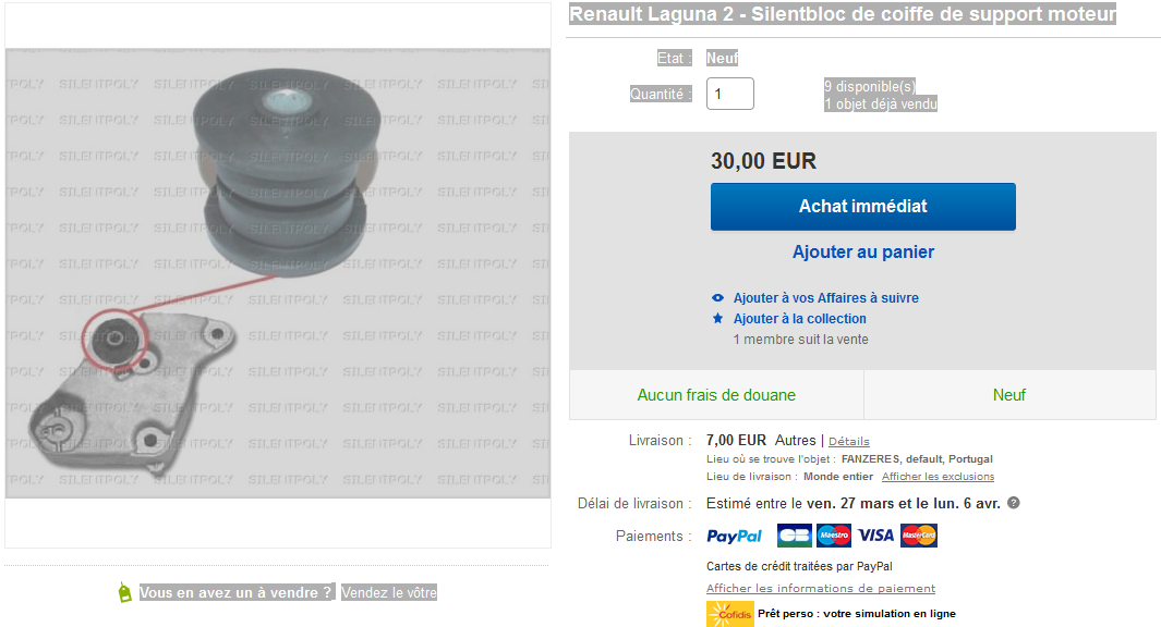

Ce silent bloc est monté en usine sur le support haut dans la quel il est emboité ,tu ne peut donc pas le remplacer lui seul ,mais maintenant on en trouve sur EBay a remplacer soit même :idea:
BeZyaH
Messages : 544
Re: [Fiche:103] Remplacement support moteur v6 AR
Message par BeZyaH »
Merci pour l'info :wink:
Messages : 1877
Comme quoi :?: , un jour lors de la tentative de réparation d'une pompe de carburant sur une Volvo 480 Turbo, le spécialiste mécano, m'a dit impossible :c'est serti en usine et cela c'est 300€ :!: . L'idiot que j'étais ne le sachant pas, après ouverture, retouche du collecteur, refait les inter-lames, et changements des balais, la pompe à toujours fonctionné pendant 5ans (et la vente de l'auto) :!: . Faut pas toujours écouter celui qui vous dit: pas possible :wink: .
Messages : 901
avantime91 a écrit :Ce silent bloc est monté en usine sur le support haut dans la quel il est emboité ,tu ne peut donc pas le remplacer lui seul ,mais maintenant on en trouve sur EBay a remplacer soit même :idea:
Salut Nicolas, as tu le lien sur EBay? :P
Messages : 901
Top! Merci chef! :roll:
Pour info ,il y a un sens de montage et ça se monte a l'essence ou au nettoyant frein en une seul fois :roll: pas le droit de te loupé :D
