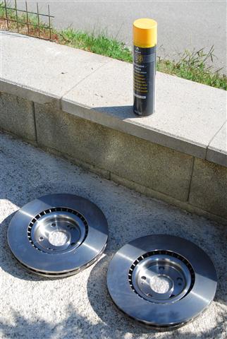

Matériel nécessaire :
Cric, clef à roue et chandelles
Douilles de 12, 18 et Torx de 40

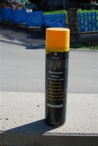

Nettoyant à freins

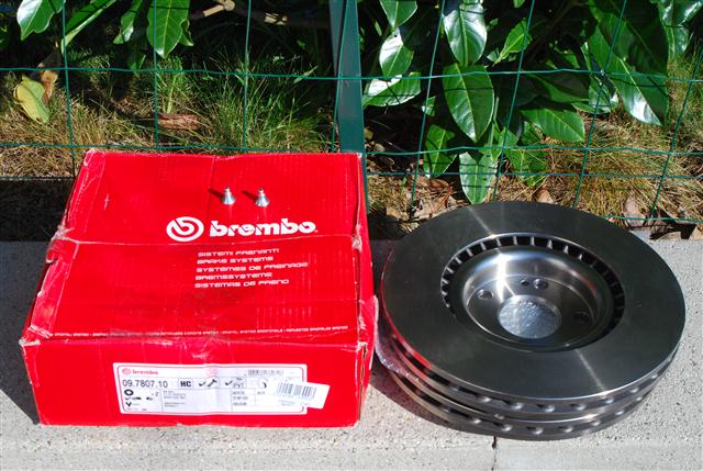

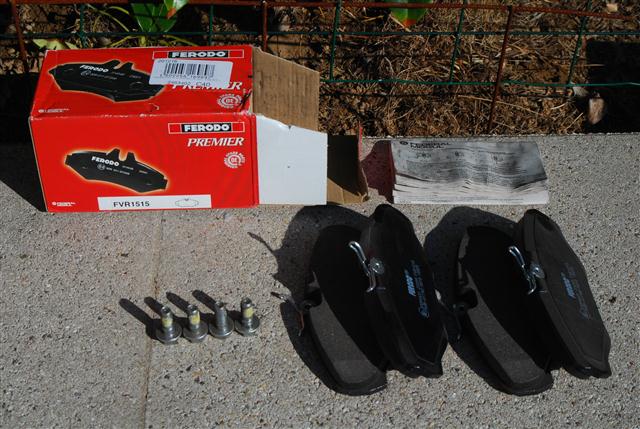

Et bien sûr, des disques et des plaquettes neuves. Exemple d’achat sur Oscaro.com en aout 2010 :
2 Disques Brembo (avec visserie) : 67€ (BREMBO 09.7807.10 7.01.206.673,
RENAULT 8200 020 851 - 77.01.206.673)
4 Plaquettes Ferodo (avec visserie) : 32€ (FERODO FDB1515,
RENAULT 7701050914 – 6025371279)
Remarques : Les plaquettes Ferodo faisaient 3 mm de longueur en trop, il a fallu forcer un peu ou ajuster.
Les 4 plaquettes et leur visserie fournie. Les 2 disques et leur visserie fournie.
Le nettoyant pour les freins, à appliquer avant l'opération.

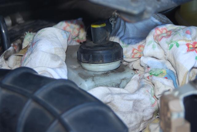

ETAPE 1 : Bouchon de liquide de freins
Dévisser le bouchon de liquide de freins pour faire baisser la pression dans le circuit. Cela facilitera l’étape sur les pistons à rétracter.
Positionner un chiffon en cas de débordement car le liquide est corrosif.

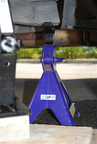

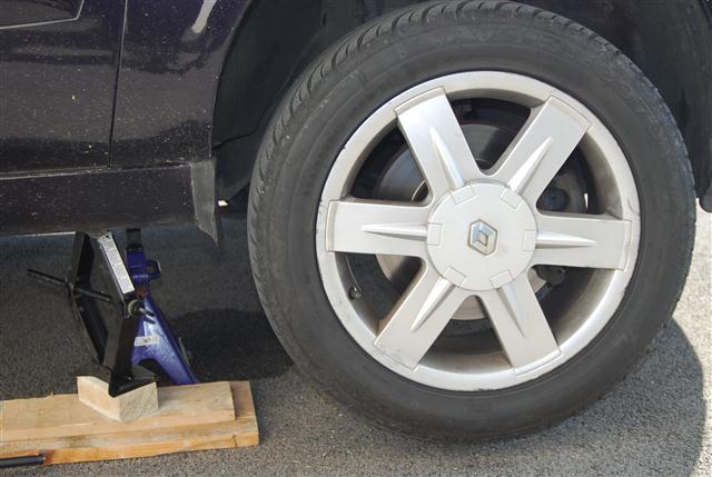

ETAPE 2 : Pose de la chandelle
Monter la voiture sur cric pour pouvoir positionner la chandelle.
Important : la chandelle doit être placée impérativement aux emplacements de supports prévus !

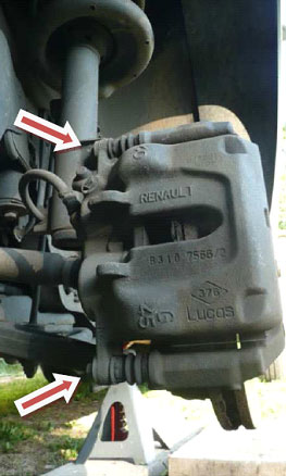

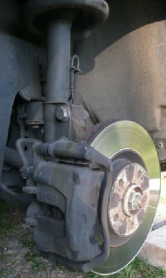

ETAPE 3 : Démontage de l’étrier et fixation temporaire
Démonter les vis de l’étrier visibles ci-dessous avec une douille de 12.

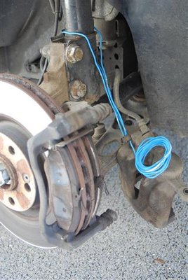

Utiliser un collier Rilsan ou un fil de fer pour accrocher l’étrier à l’amortisseur pendant l’opération.
Cela évite de laisser pendre la durite sous le poids de l’étrier.

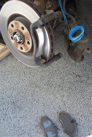

ETAPE 4 : Dépose des plaquettes
Les plaquettes peuvent être déposées.
[Fiche:30] Remplacement disques AV, frein AV/AR

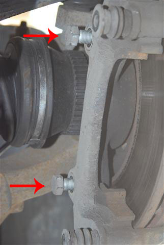

ETAPE 5 : Dépose du support d’étriers
Démonter les 2 vis présentes ci-dessous pour enlever le support d’étriers avec une douille de 16.

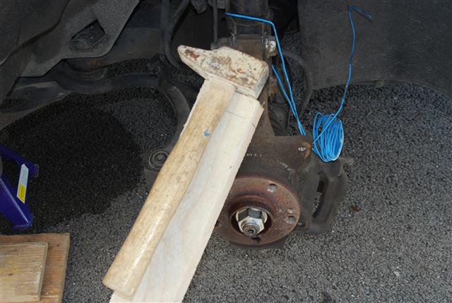

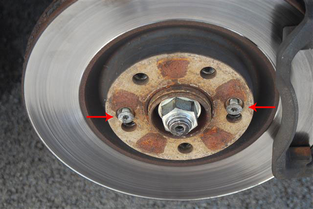

ETAPE 6 : Dépose du disque
Dévisser les 2 vis Torx du disque.
Déposer le disque, si nécessaire avec les moyens requis ;)
Le disque est souvent difficile à extraire car souvent bloqué avec le temps donc il faut donner des coups pour les dessertir
de son axe, avec l’aide d’un maillet et d’un appui en bois (par exemple)

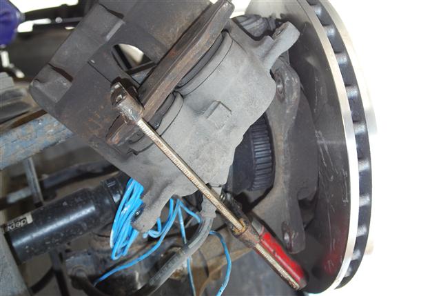

ETAPE 7 : Repousser les pistons
Pour effectuer cette opération, j’ai utilisé les conseils de frz199 en utilisant 2 serre-joints et une ancienne plaquette pour ne pas appuyer directement sur les pistons.
Une fois les pistons repoussés, l’espace sera suffisant pour accueillir l’épaisseur des nouvelles plaquettes.
