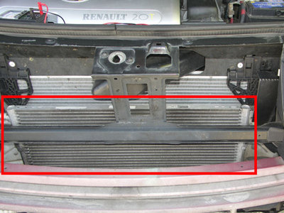

je vais essayer de démonter mon échangeur d'air(apparement pas facile si quelqu'un peut me guider pour le démontage)) de nettoyer toutes les durites et de remonter en espérant très fort que je sois à la fin de mes problèmes

je commencerais par les canalisations, si il n'y a pas d'huile ou trés peu c'est que l'intercooler et "clean"... :wink:
aprés s'il faut aller plus loin (pour un 2,0LT) je démonterais le bouclier avant histoire d'y voir plus clair au niveau de l'échangeur qui se trouve devant le radiateur (je regarderai demain comment ça se présente)... 8)

échangeur du turbo sur 2,0LT (rectangle rouge) aprés dépose du bouclier avant...
