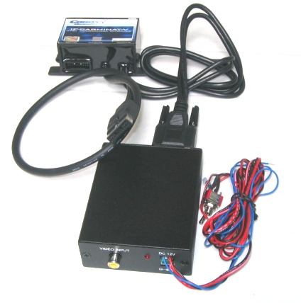

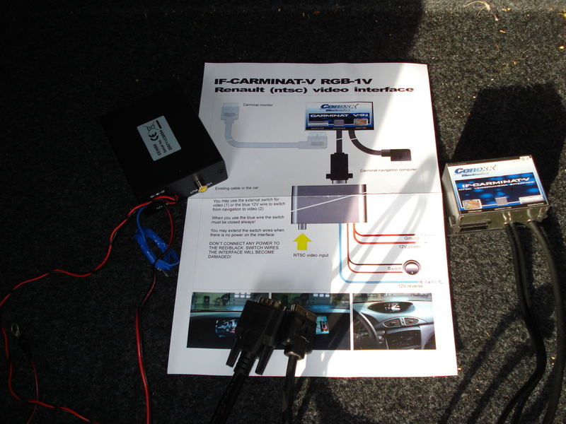

Moi j'ai trouvé a un bon tarif sur leboncoin une interface conexx comme celle ci
Installation sur mon avantime entre le lecteur carminat et l’écran du gps.
c'est très facile à installer, le kit se compose en 2 boitiers.
1 boitier pour l’entrée vidéo
- 1 entrée avec connecteur type vga interconnexion entre les 2 boitiers
- l'alimentation
- le commutateur pour basculer de l’écran avec info gps vers la vidéo
- un commutateur de réglage du signal rvb, suivant la synchro.
- 2 bouton de réglage luminosités qui font office de reset si appuie sur les 2 boutons en même temps.
1 boitier pour interconnexion avec gps (suivant connecteur spécifique de nos carminat) s'intercale entre le calculateur gps et l’écran.
Connexion d'une source vidéo NTSC (mon ipod touch), et visualisation d'un film sur écran du gps Nickel.
