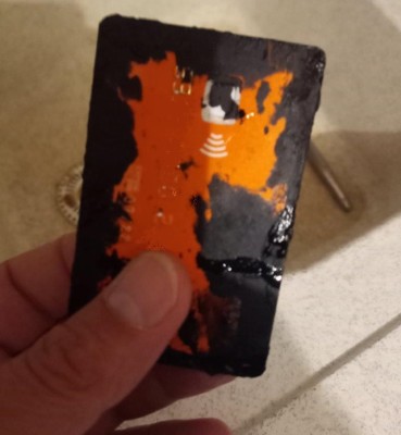

tout les plastiques ne réagissent pas de la même façons, pourtant très très collant, la console BVA n'était pas super lisse mais restée noire (j'avais laissé le controur chromé), alors que le support boutons retro a blanchis énormément
2 plat
2 plat
IMPORTANT: sous l'eau le DIP ne colle plus, donc pulvé de soude en mousse partout, laisser agir 1 à 2 min, puis bain sous l'eau dans une bassine dans l'évier pour frotter avec la CB, ca ne colle pas aux doigts et cela fait des boulette de gomme noire, comme de la patte-a-fix, non collante dans l'eau
(alors ça c'est étrange, sortez et laissez sécher une boulette de DIP et ça colle de nouveau beaucoup , beuark !!!
répétez l'opération avec pulvé et aussitôt finition grattage spontex

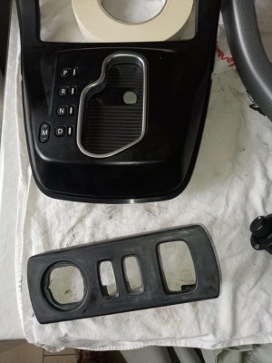

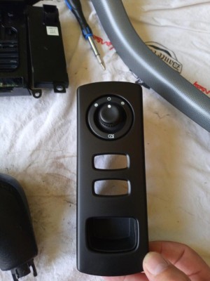

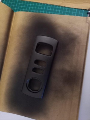

donc à ce point, ponçage grain 500+eau puis 2 couches légère de julien noir mat plastique a 10min d'écart
a ce moment, tan pis le cache BVA, je ne repeins que le cache bouton
jul
jul
cache bouton
cache bouton

donc résultat avec quelques heures de séchage, + le cache sous tiroir ( que j'avais oublié au fond du gouffre sous la casquette)
bouton
bouton
scotch uniquement sur les agrafes.

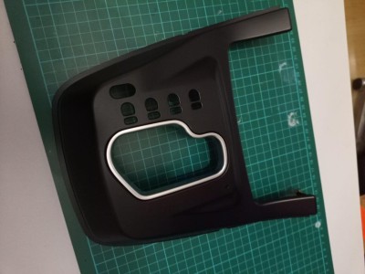

vu le rendu, aller hop, on re sépare les élément du cache de la BVA, trop envi de la peindre aussi du coup

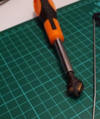

pour séparer le cache chromé sans tout casser ( l'ABS est vraiment devenu fragile), et pouvoir remonter après coup, il faut garder de la matière dans les pions de soudage, j'ai donc gratté à la main ( pas visseuse) avec une fraise 90°pour bois
fraise
fraise
grattage des 6 points d'abs fondus ici (il y a 6 points de collage et 2 pions de centrage) :
et à la peinture (idem 2 couches en 10min)
Re: décapage dip collant et peinture plastiques
Publié : 25 sept. 2022, 19:29
par jodkram
après décapage des lamelles coulissante et graissage (graisse pour les roue dentées plastique qui me restait de la rep moteur capote C3 pluriel de madame, tiens, ca servira surement pour mon rétroviseur gauche)
puis recollage du chrome :
je déconseille le fer a souder pour refondre l'abs au centre des 6 points de collage. j'ai utilisé une pointe de grattage pour soudure (mini pic à glace) chauffée au briquet (ou bougie pour les non fumeur) histoire de rabattre un peu d'abs du centre des 6 points par dessus le support chromé
= ca fond très très vite, ne forcez pas, mais l'avantage de la pointe cela ne fond que pendant 2 secondes ...
on souffle et on recommence jusque recoller les 6 points et voila :
