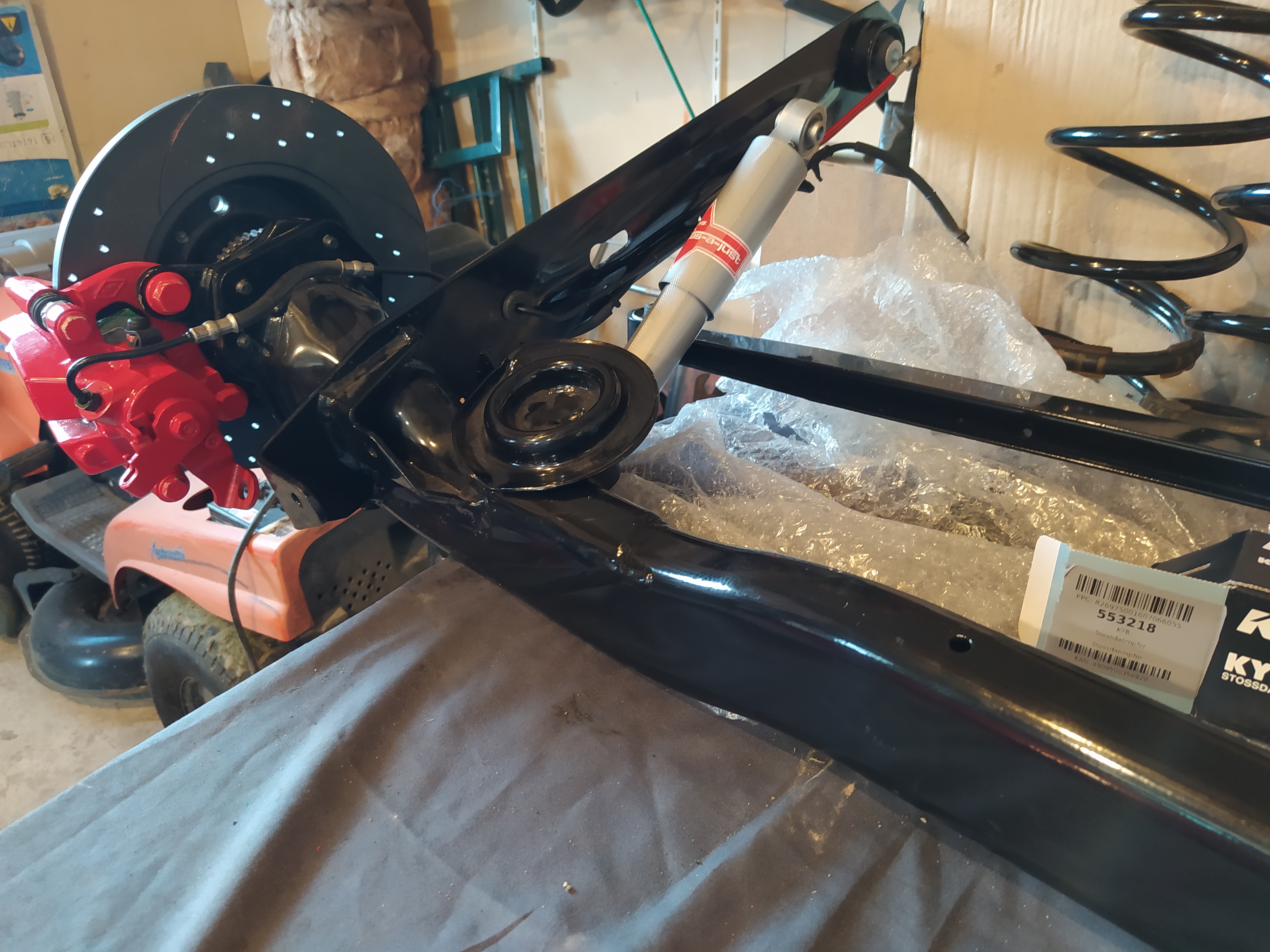

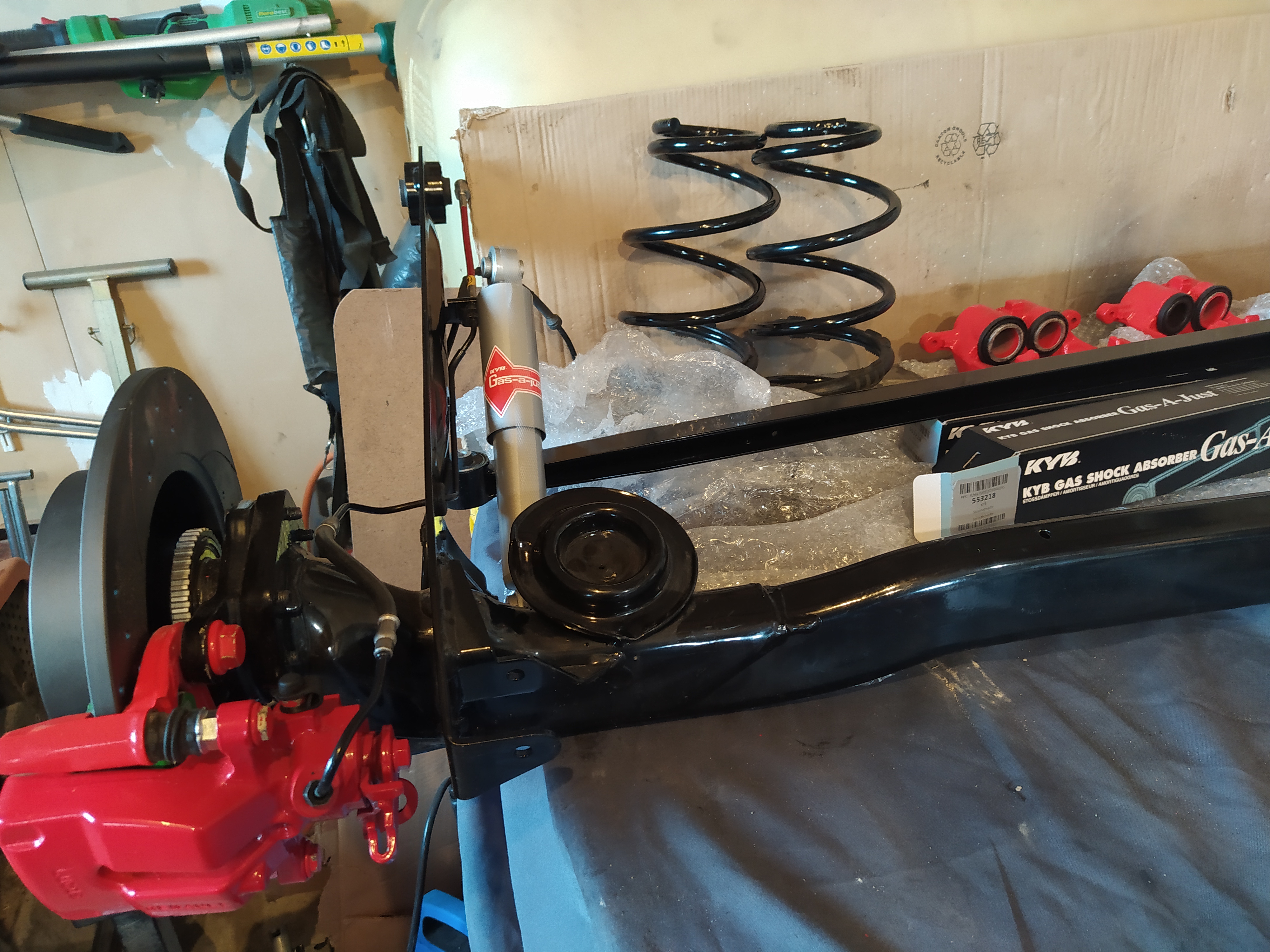

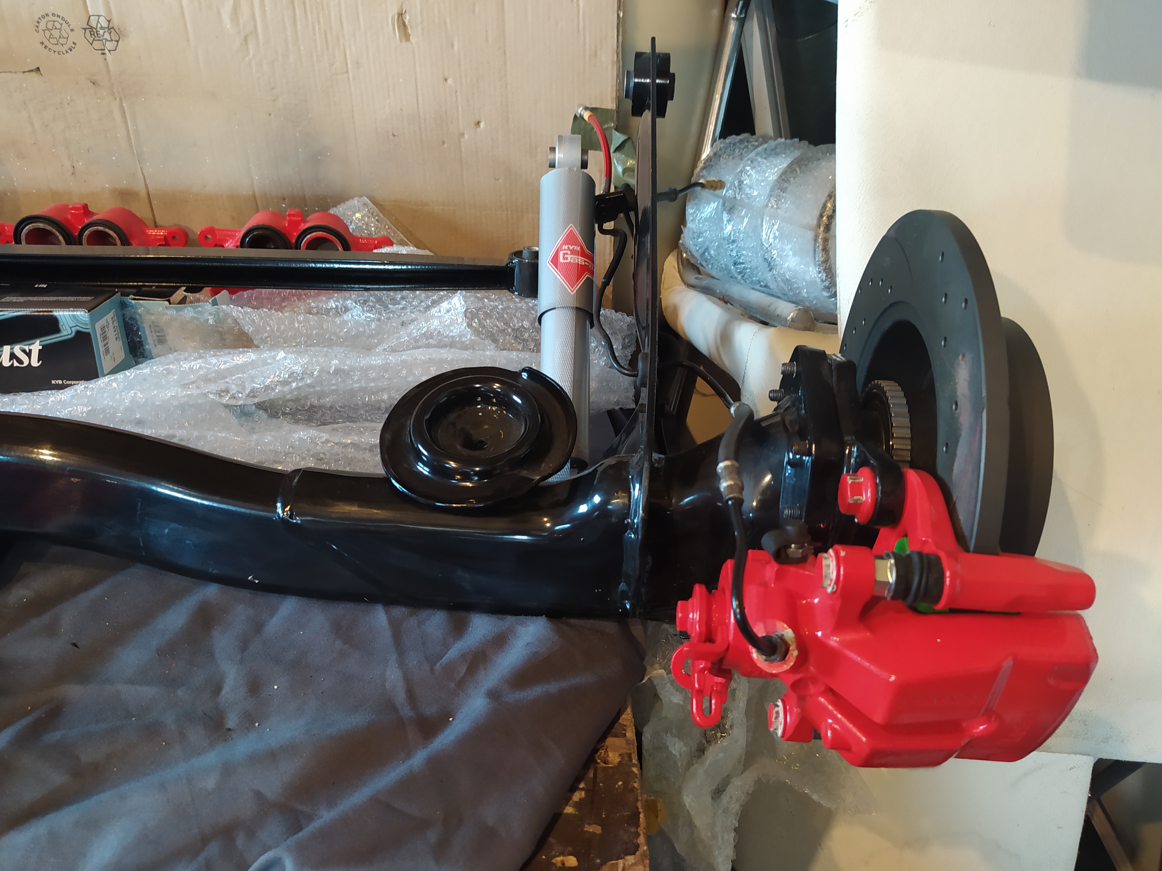

Le remontage complet du train AR est terminé, roulement neuf ect .. montage sur mon RDM après les fêtes :D
Erik
Messages : 3314
Re: Update RDM-BVA
Encore un "Dogboy Jr" :mrgreen: :mrgreen: :mrgreen:
Vraiment magnifique cette rénovation :!:
Chouettes les disques rainurés .... j'adore :!:

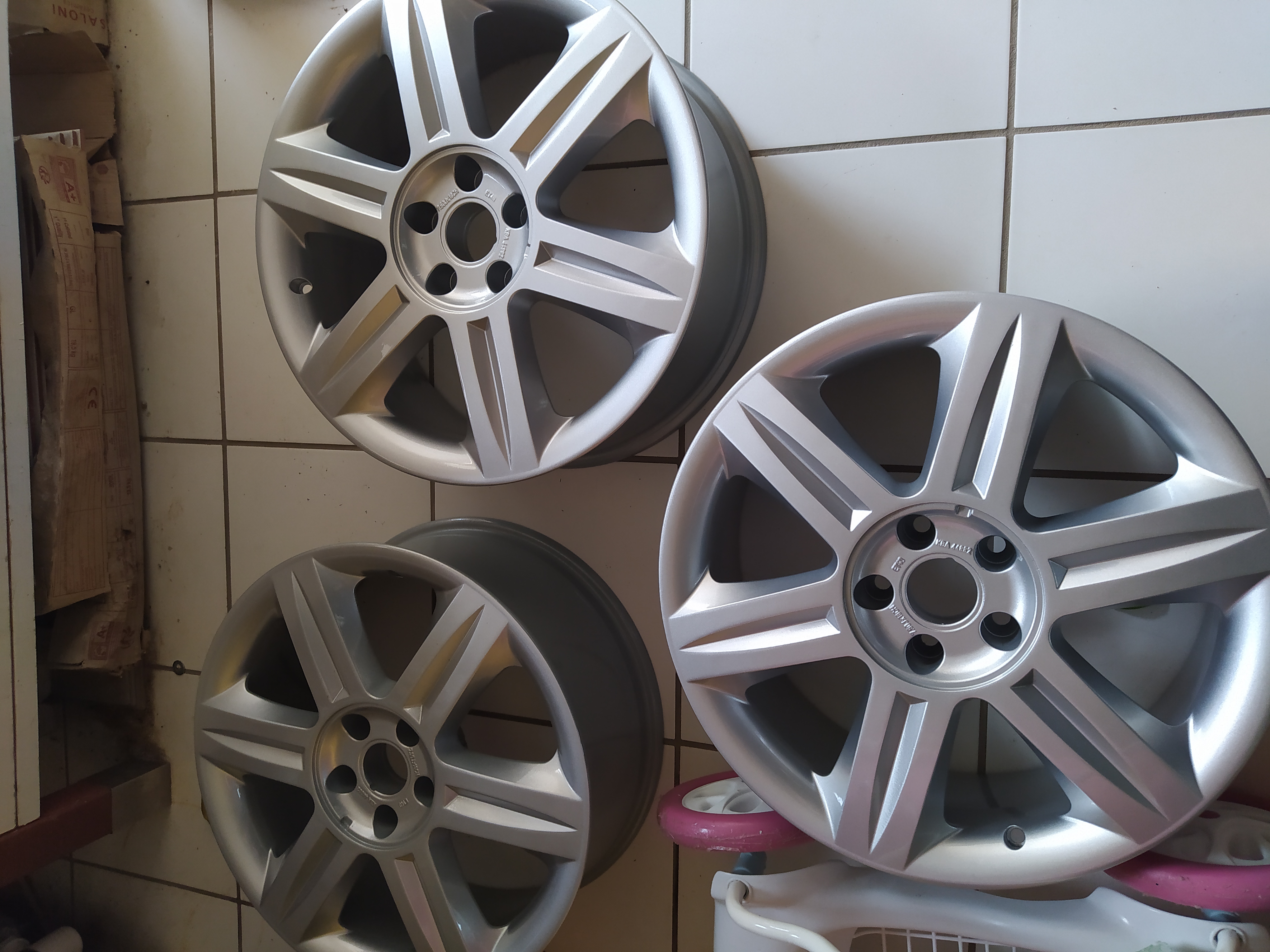

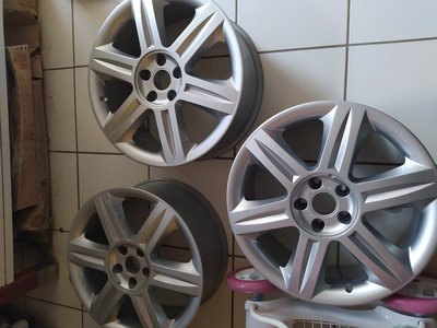

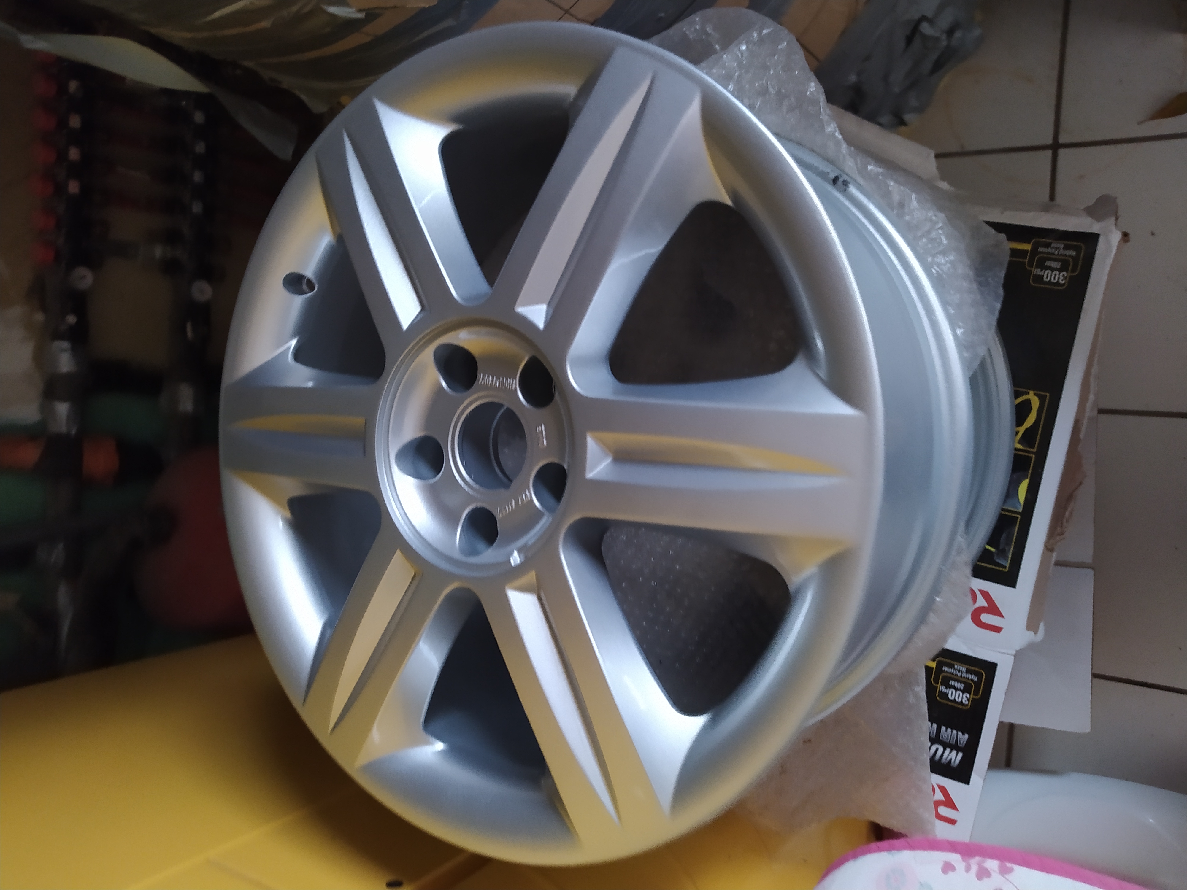

Récupération des nouvelles chaussettes pour mon RDM après restauration des jantes et peinture.

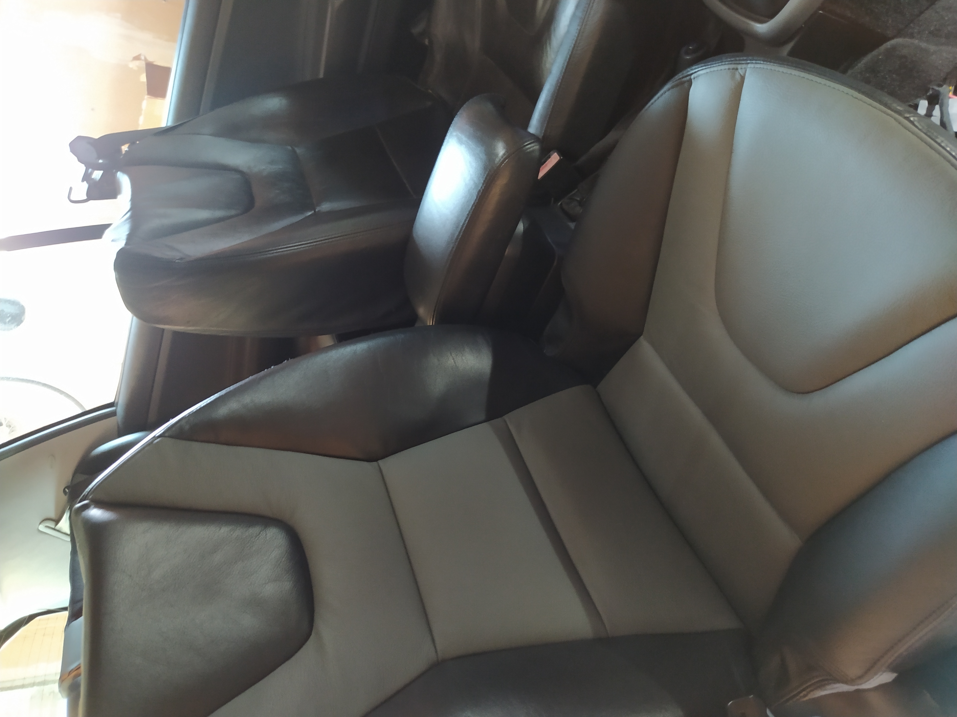

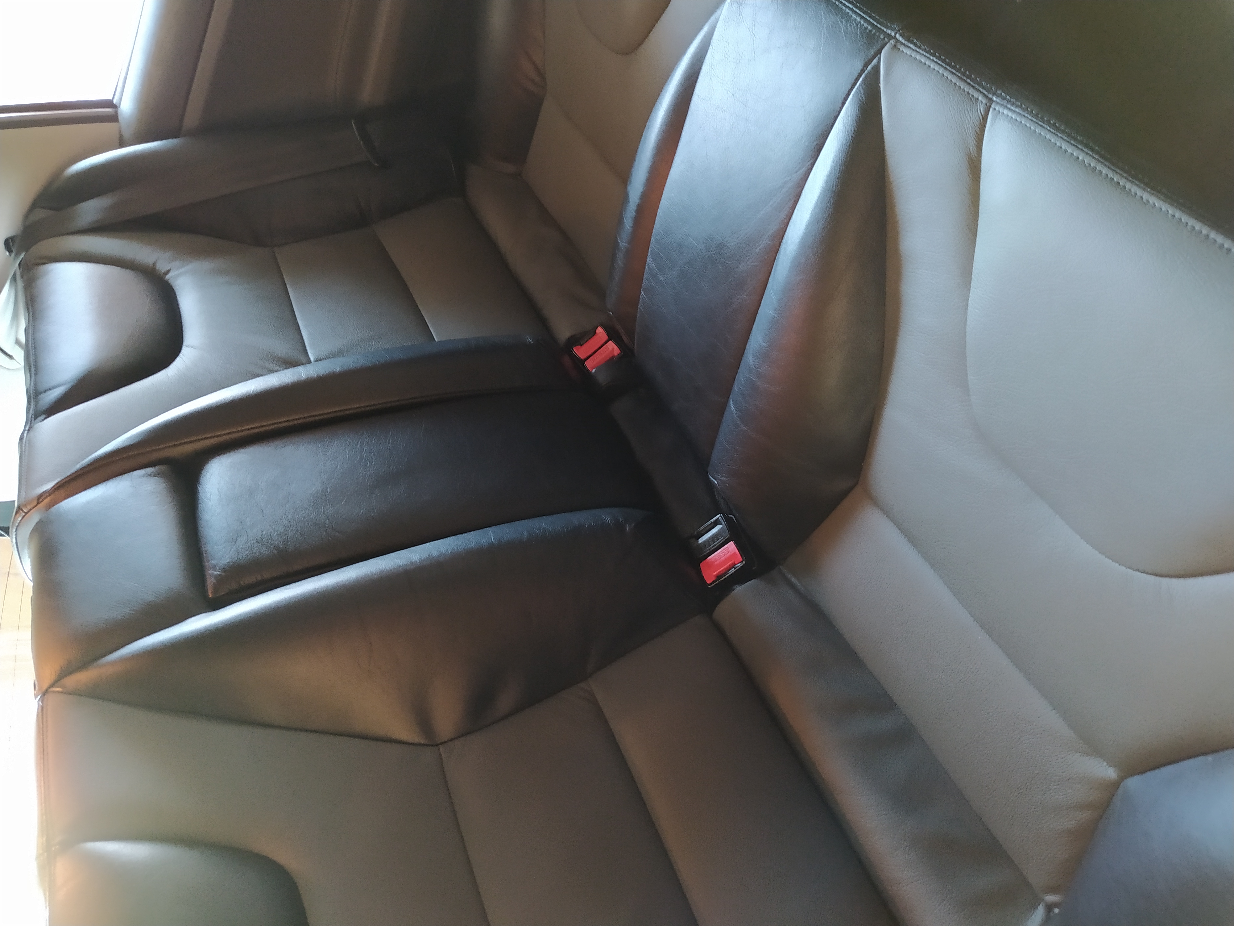

Comme les bonnes nouvelles n'arrivent jamais seules j'ai aussi récupéré mon intérieur refait en PE2 gris volcan, les mousses d'assise conducteur et passager ont été refaite et les cuirs des assises changées
La restauration intérieure se termine maintenant avec un PE2 gris volcan.
Messages : 3314
Re: Update RDM-BVA
Superbe rénovation :!:

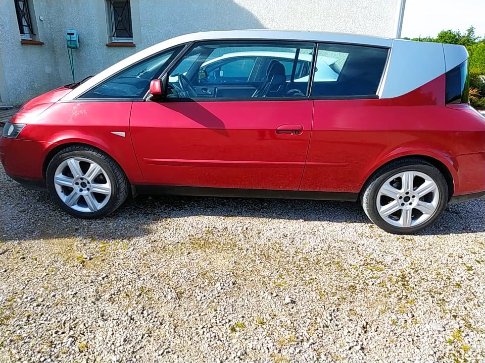

Montage des nouvelles chaussettes sur mon RDM :mrgreen:
