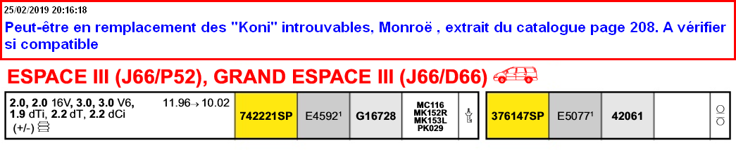

Vu que le châssis est celui de l'espace 3, que les masses ne sont pas si éloignées, on ne peut pas piocher dans ce catalogue pour les amortos ?
Messages : 1874
Re: [Amortisseurs] Alternative à Koni ?
Sans doute possible, mais pas réglable, il me semble que cela a été réalisé par plusieurs captains :!: , mais SGDG

Merci pour ce retour, les G16728 sont à 100 balles les deux sur les sites de pièce, ca vaut le coup !
Messages : 1874
Attention :oops: , je n'ai pas écrit que c'était du parfait à l'identique, cela peut semble t il , se monter en lieu et place (chose que je n'ai pas vérifiée) mais les tarages ne doivent pas être identiques, pour des typages différents de poids et de "dureté".
Pour remplacer des "pompes à vélo" cela doit être mieux quand même :!: . Il y a d'autres marques comme "Record"....
Quand l'idée me prendra, je ferais la tentative, ayant avec ceux d'origine déjà 273000 kms, si les Koni sont tjs introuvables :wink:

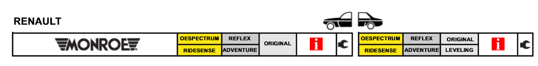

Hop, amortisseurs Monroe posés à l'avant (G16728 ) et à l'arrière (42061) ! :wink:

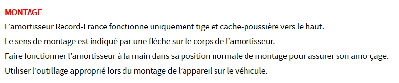

Cette phase de "sautillement" à peut-être une explication :idea: , car à l'époque ou je pouvais vérifier le bon fonctionnement d'un amortisseur(il y a fort longtemps), j'avais remarqué que le fait d'avoir stocké un amortisseur hors de sa position "debout" et dans le bon sens, perturbait son fonctionnement. Le bon fonctionnement revenait , le temps que l'huile qui avait migré hors de sa zone d'utilisation normale, reprenne sa place et tout rentrait dans l'ordre. Après questionnement d'un constructeur, celui-ci m'avait confirmé que le stockage avant montage, verticalement, était nécessaire...C'était en 75 et sans doute/peut-être encore valable aujourd'hui :wink: . Qui pourrait confirmer :?: si c'est toujours en vigueur...Brio sans doute :arrow:
Messages : 1874
Il semble bien que la réponse soit là , pour l'amorçage:

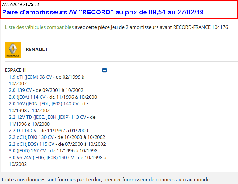

Le temps de faire un fils de... 20 ans, et l'amortisseur doit être mort :?: :lol: . Pour info j'ai trouvé cet encart "parlant":
