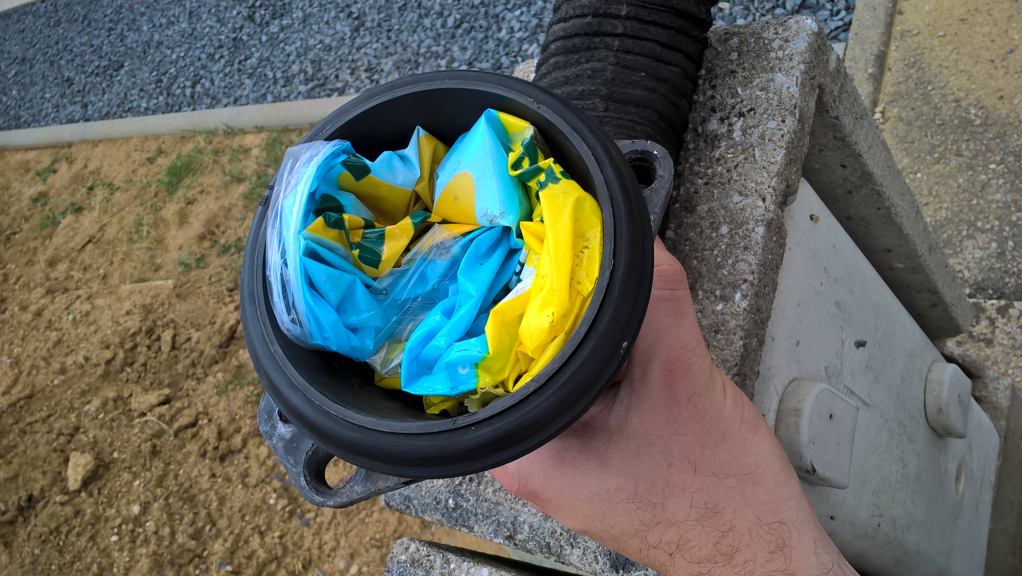

Lors des travaux sur bluetime je suis tombé sur un petit problème laissé tel que par l'ancien proprio ou la concession.
J'ai trouvé la durite d'admission d'air dans cet état Il manque un des deux inserts métalliques (sur la première photo au niveau de mon pouce) dans le plastique qui permet de venir serrer la durite sur le socle de la boite à air.
Pas dramatique, ça fonctionnait comme çà jusqu'à présent mais quand on peut solutionner autant le faire de suite.
Je n'ai pas cherché d'autre durite car la réparation m'a semblait accessible pour quelqu'un qui se débrouille en bricolage.
J'ai donc confectionné un gabarit grossier en demi-lune dans du papier.
J'ai retranscris celui-ci sur un morceau d'alu que j'ai détouré.
Ce dernier étant approximatif m'a permis de venir approcher les différents aspects de la forme plastique pour obtenir un gabarit définitif.
Pour venir poser le greffon, il suffisait ensuite d'éliminer à ras les deux bossages plastiques qui accueillaient les inserts.
Un petit coup de dremel derrière ses lunettes de sécu, un peu de colle à parebrise puis deux clips de TDB d'espace 3 plus tard, voici le résultat après soudure des deux écrous inox. On n'y reviendra plus.
J'ai conservé le gabarit pour les membres, je verrai pour le scanner si les dimensions ne se déforment pas.
