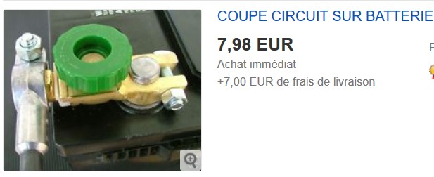

Dans ce cas, le plus simple que je connaisse est un "Arelco"
, mais il faut mettre une cosse soit à sertir soit soudée sur le câble ou alors mettre un système sans intervention du style suivant:

Oui merci AG17, j'avais essayé avec un coup circuit de ce type mais les cosses ne rentraient pas. Pas si facile de trouver un modèle compatible.
Je vais demander au garage de Cernay de m'installer ça.
