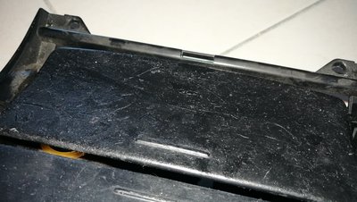

Pourquoi ce plastidip ne réagit pas partout pareil?
Sur les poignees de portes et poignées sup de siège, il est sain mais s écaille alors que sur les trappes de cendrier et radio, on dirait un pot de confiture... Un truc de fou comme ça colle...
Re: Le plastidip et la peinture qui colle.
Publié : 03 déc. 2016, 10:32
par Bapt bidiscoot
- Ça ressemble à ça... Même mes empreintes digitales marquent...
