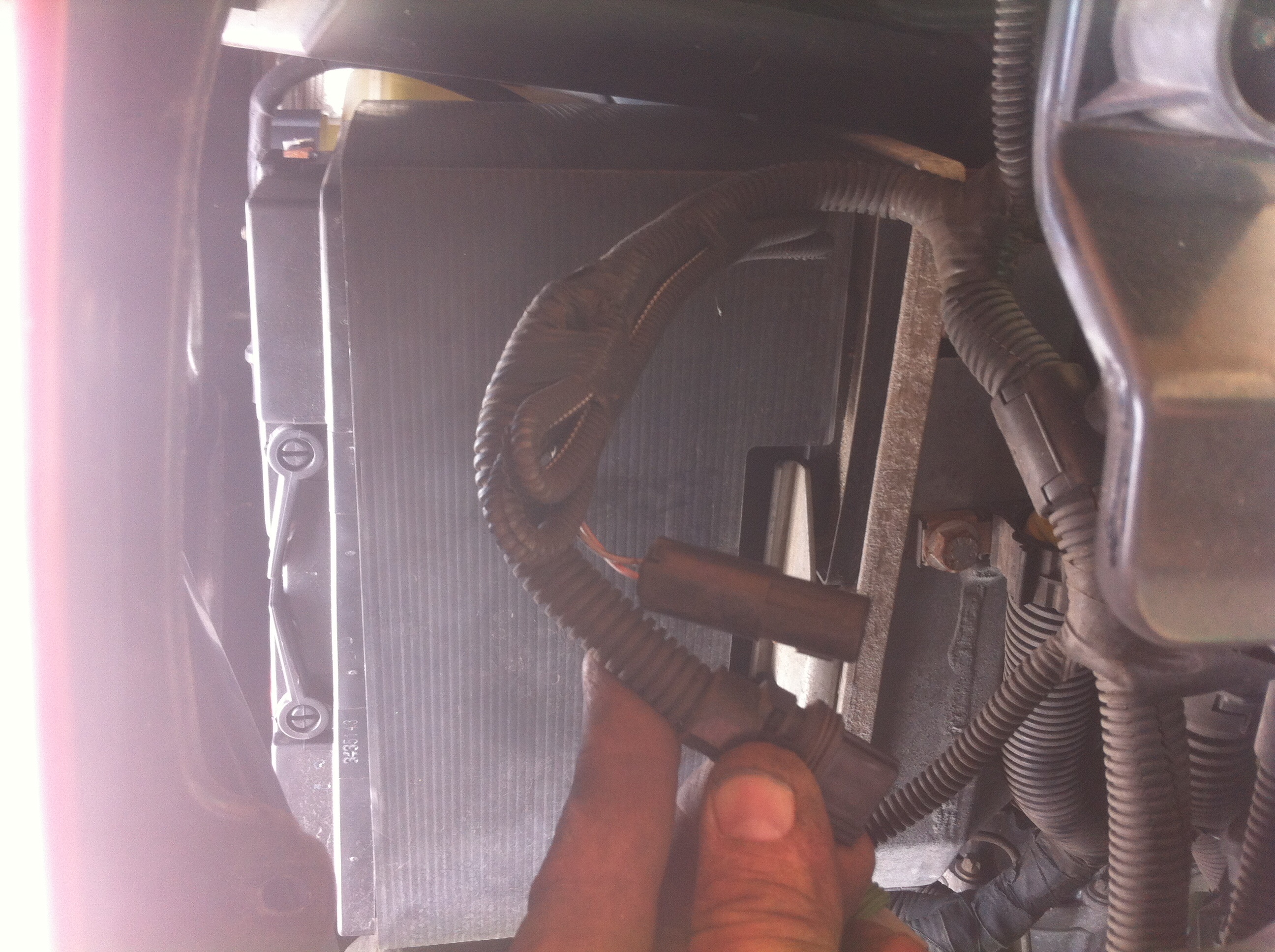

Re: Feux xénon
Voilà la fiche dont je parle ! Tu sais ou ça va ...!?

Re: Feux xénon
Ce serait pas un connecteur pour l'alarme?
Re: Feux xénon
Comme Aurélien, je doute que ce soit un connecteur de correcteur d'assiette, et je pense que tu vas être obligé de trouver un calculateur de feux Xénons, qui est absent sur ceux qui ne sont pas équipés d'origine... On le voit en faisant le diag avec la CLIP, il y a un calculateur spécifique pour la gestion des phares au Xénon. Tu arrives à avoir un système lave-phare qui fonctionne ? Car sinon, tu ne passeras pas au CT avec des phares Xénon sans le correcteur d'assiette et les laves phares fonctionnels... C'est obligatoire et vérifié.

Je prend bonne note ...
Didou ,
2,2 dci Helios ,2,2 dci PE2 gris volcan
Réunion Islande ,bergerac
Bientôt Hollywood
Bientôt Hollywood
- jm16s
- Messages : 1209
Re: Feux xénon
Non sur les modèles équipé de Xenon d'origine le potentiomètre est remplacé par un système automatique. Par défaut, en cas de panne, les phares se positionnent le plus bas possible.
Re: Feux xénon
Je confirme que sur DS 3 se sont bien des feux xénon.jm16s a écrit :Dans ce cas là c'est des Leds. On dirait que la réglementation pour les leds et les xénons sont pas identiques.
Re: Feux xénon
D'accord jm16s
Donc ce sont bien les correcteurs d'assiette qui assurent le réglage automatique des xénon ...!
Right...!?????
Right...!?????
