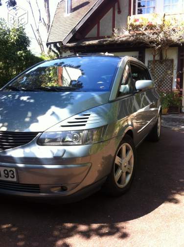

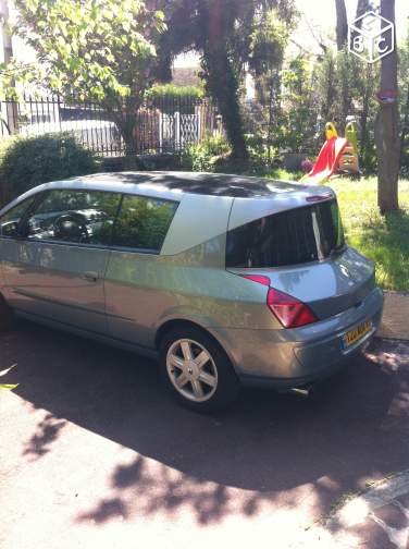

à tous,j'ai trouvé mon nouveau vaisseau c'est un ancien du forum.
Un avantime de 2002 steppe avec 112000km finition dynamique avec pack sport avec barre de toit et crochet d'attelage matra.

bravo !
belle combinaison Dynamique, V6, BVM, Steppe et de belles options !
et un kilométrage , très honnête, pour ses 14 ans.
Bon choix !
à quel membre du forum l'as tu acquis ?
qu'entends tu par Pack Sport ?

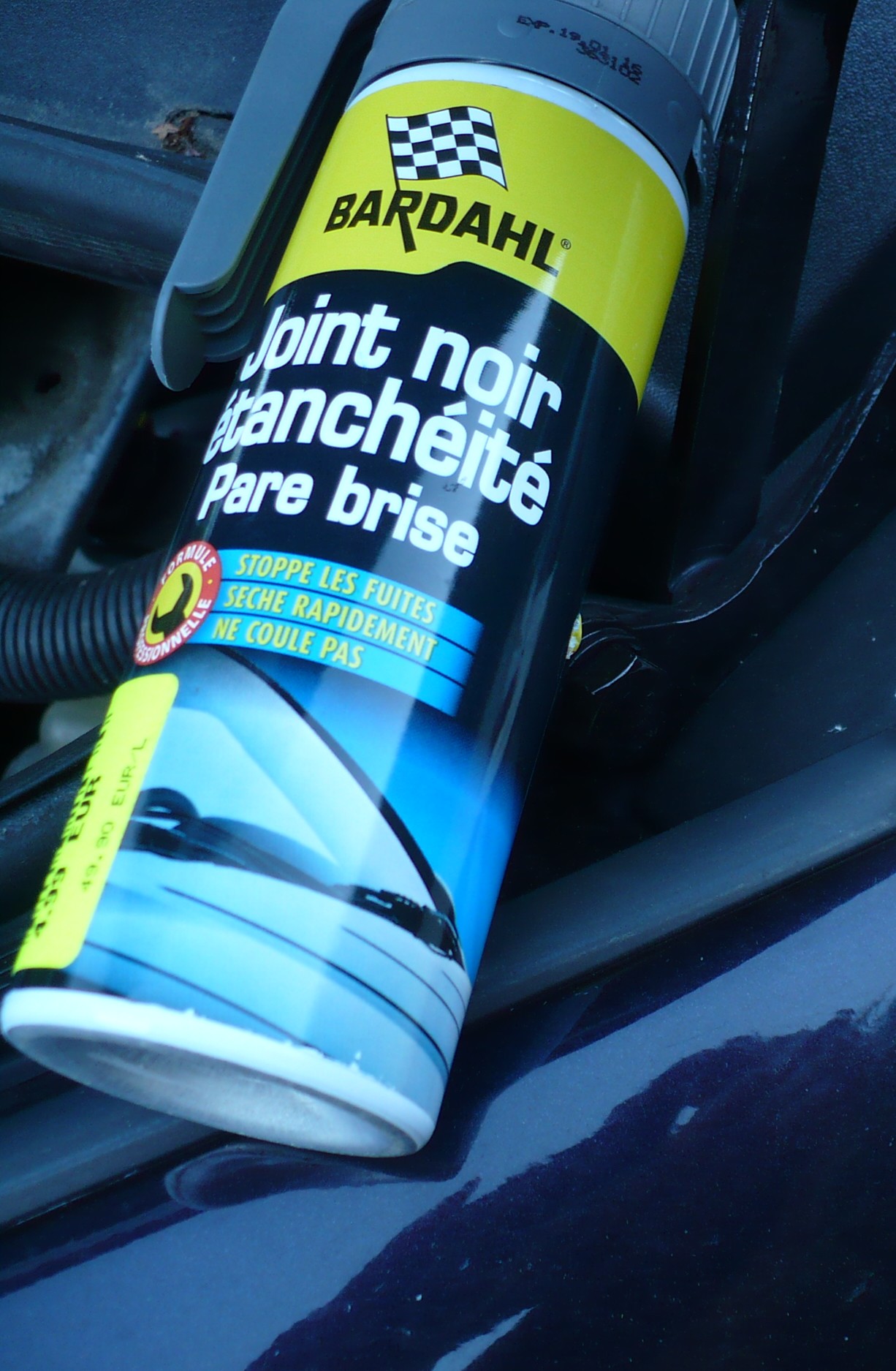

yenyen92 a écrit :Et pour repondre a ta prochaine question, non je n'arrive pas encore à trouver LA colle qui convient... j'en suis à mon 3ème type de colle...
Ça, très costaud, bien dégraisser la vitre et laisser sècher 24h avant de remonter les roulettes.
Sinon les a-coups de remontée de vitre peuvent venir d'un mauvais réglage des guides, surtout le guide avant lorsqu'il n'est pas parallèle au guide arrière. La procédure de réglage est dans le MR.
