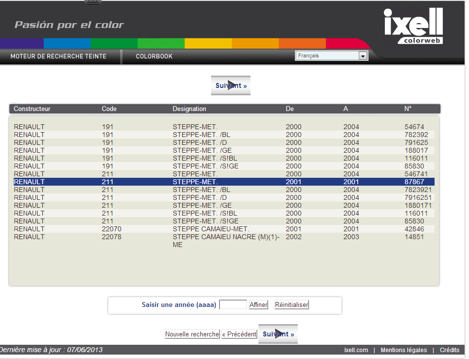

Nous avons pas mal galéré avec un peintre en carrosserie pour trouver un fournisseur de peinture qui ait la bonne nuance de Steppe TE211, avec S142.
Le peintre a voulu approvisionner la peinture, mais son fournisseur lui a donné un pot de peinture qui tirait vraiment trop sur le doré... Et grâce à un garagiste qui connaissait bien la teinte, on a compris : il ne faut pas chercher le TE211 chez RENAULT, mais chez MATRA !!! Ce garagiste a expliqué que le Steppe TE 211 de chez Renault est quasiment le même que le TE191 (mais plus récente), et est bien plus doré que le Steppe chez MATRA qui est un peu plus bleuté...
En parallèle, avec S142, nous avions été faire flasher sa carrosserie. Voici le résultat :
Pour mémoire, voici les copies d'écran du site Ixell Colorweb : on comprend que l'on se perde dans la multitude des teintes Steppe !

Tu veux que je demande au peintre qui a refait celle que m'a acheté Alphoméga ? Le steppe est vraiment super beau et comme certaine parties n'ont pas été repeintes, ça se serait vu si la teinte était différente....

A la rigueur, oui, montre lui ces éléments, qu'il te confirme ou corrige...

Il y a, quand même, des différences...
Pas énormes, mais visibles quand même.

Oui, c'est vrai, mais c'est toujours le cas entre une peinture qui a vieillit au soleil dix ans et la neuve.... Malheureusement, et il parait que c'et plus un pb de vernis que de peinture elle-même.... Tu veux un remboursement ?

Oui, concernant le vernis, c'est aussi ce que j'avais entendu.
C'était juste une précision supplémentaire.
